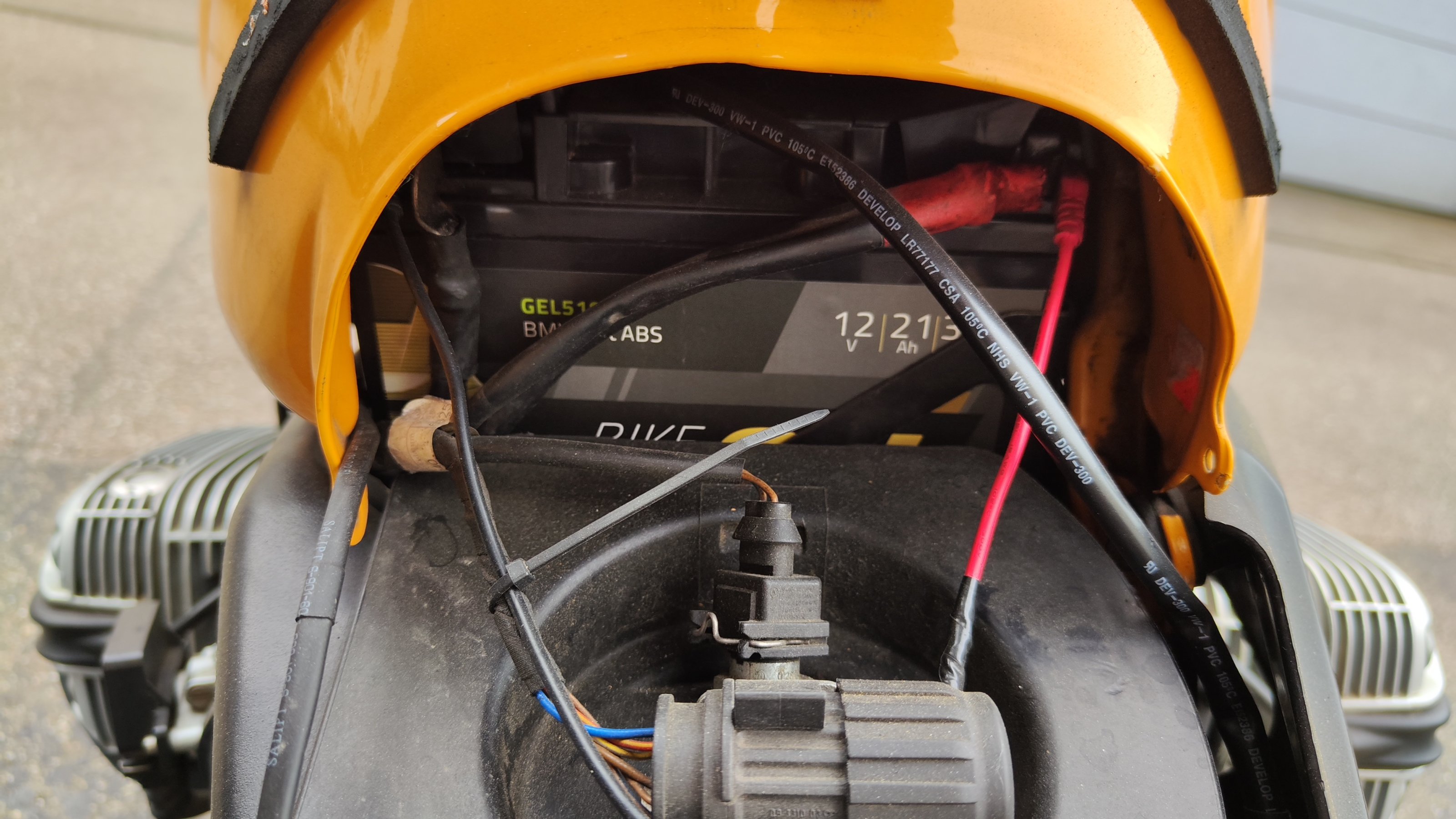

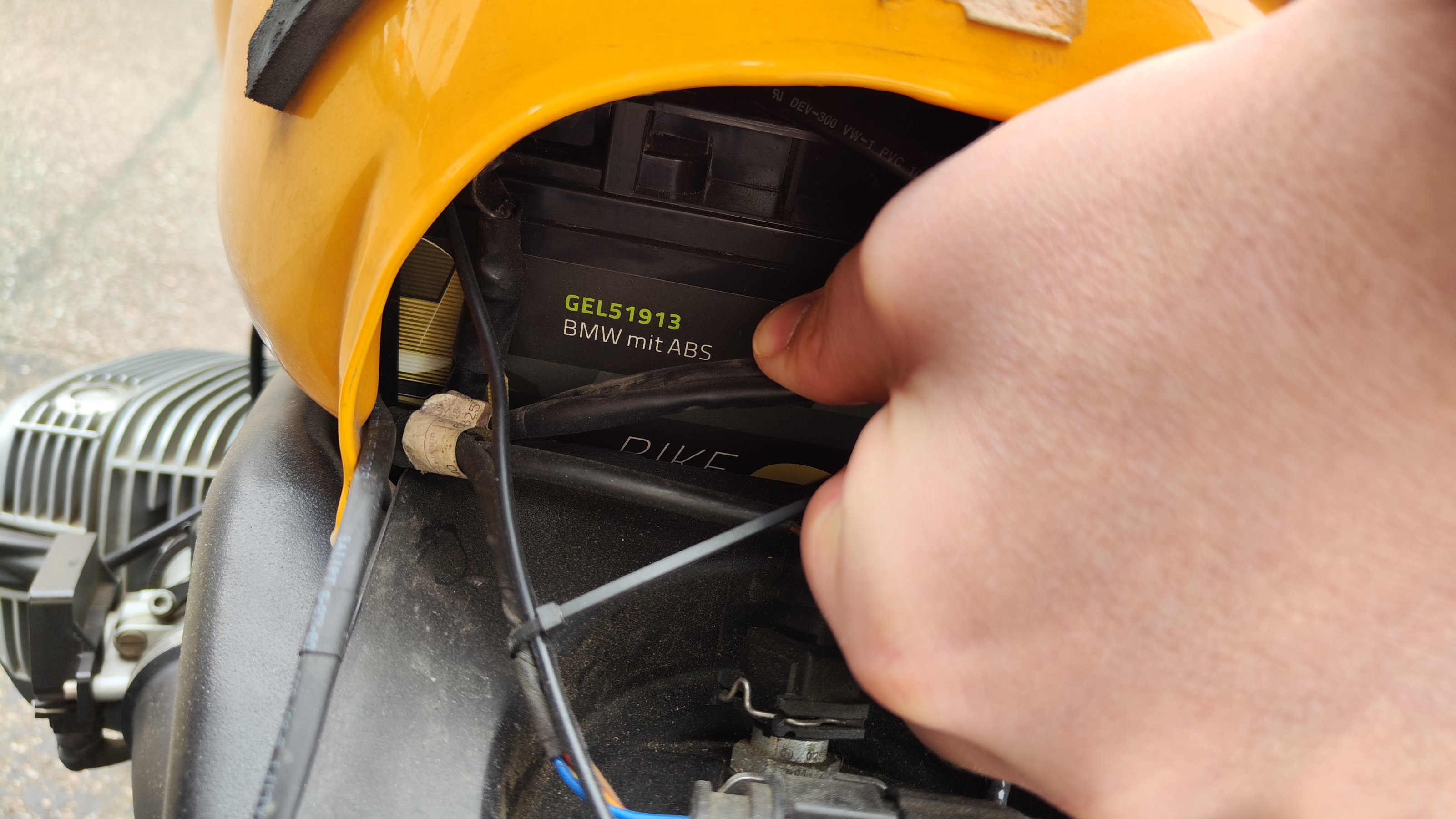

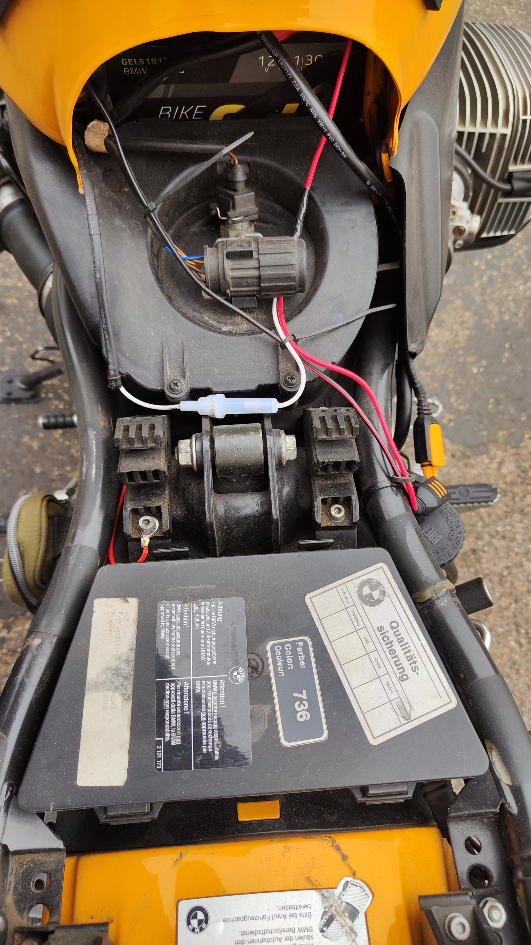

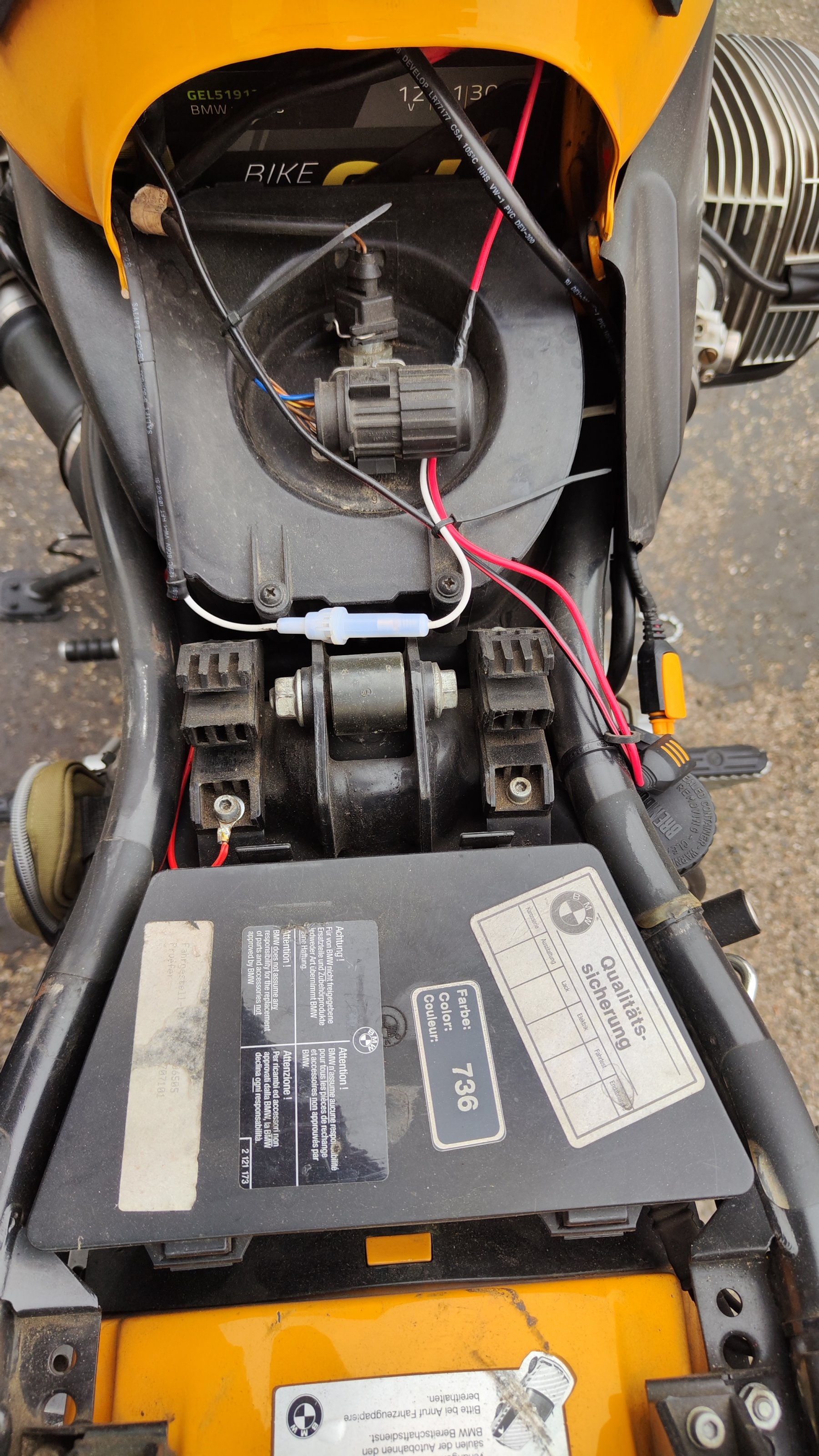

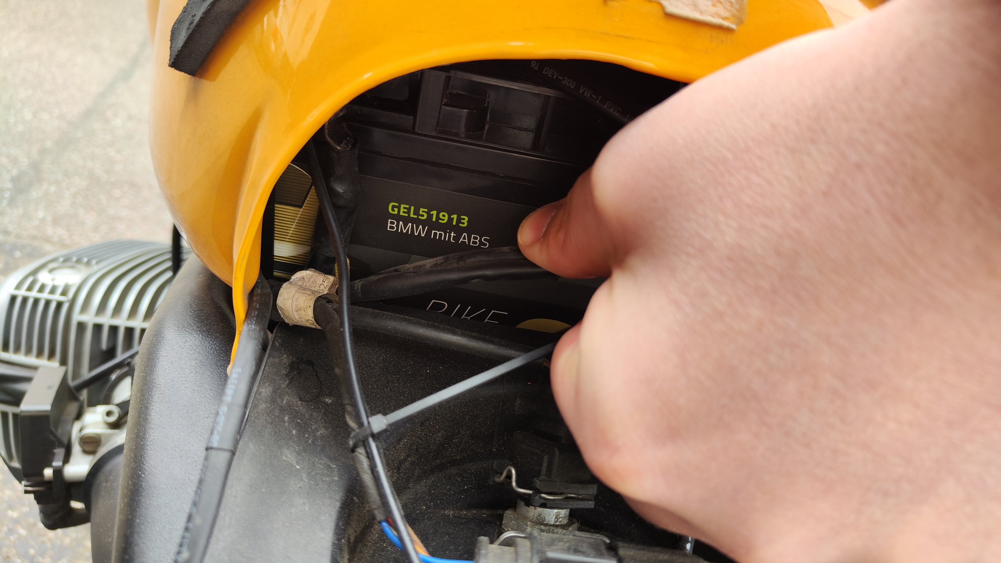

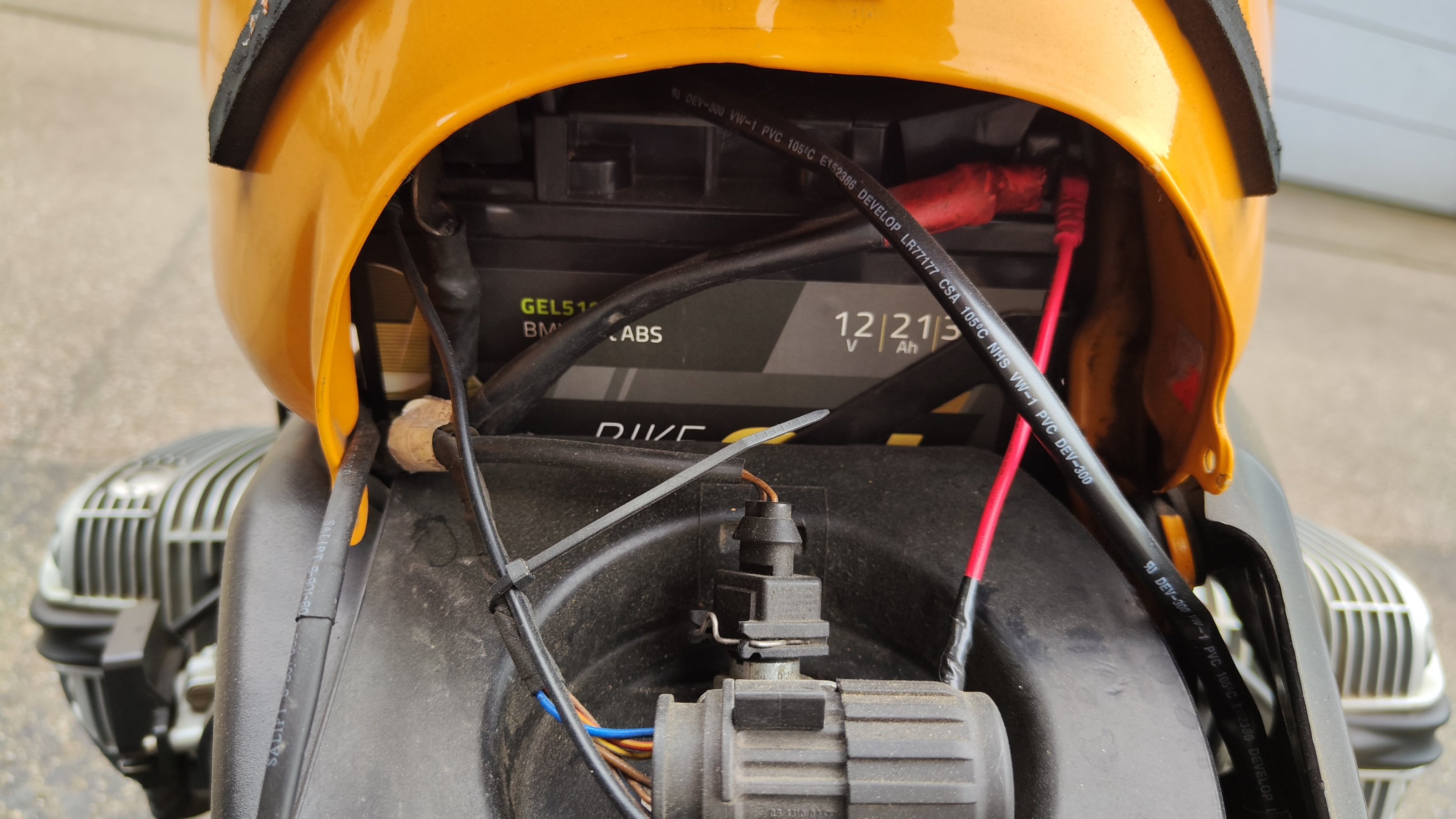

So... Mein Optimate Ladegerät zeigt grün an, aber sobald ich auf den Auslöser drücke kommt selbiges schnelles Klackern!
Werde mir nun ne neue Batterie bestellen.... Wird die KuLong mit 22Ah.
So sieht es bisher aus.... Tank ist natürlich randvoll! :-(
