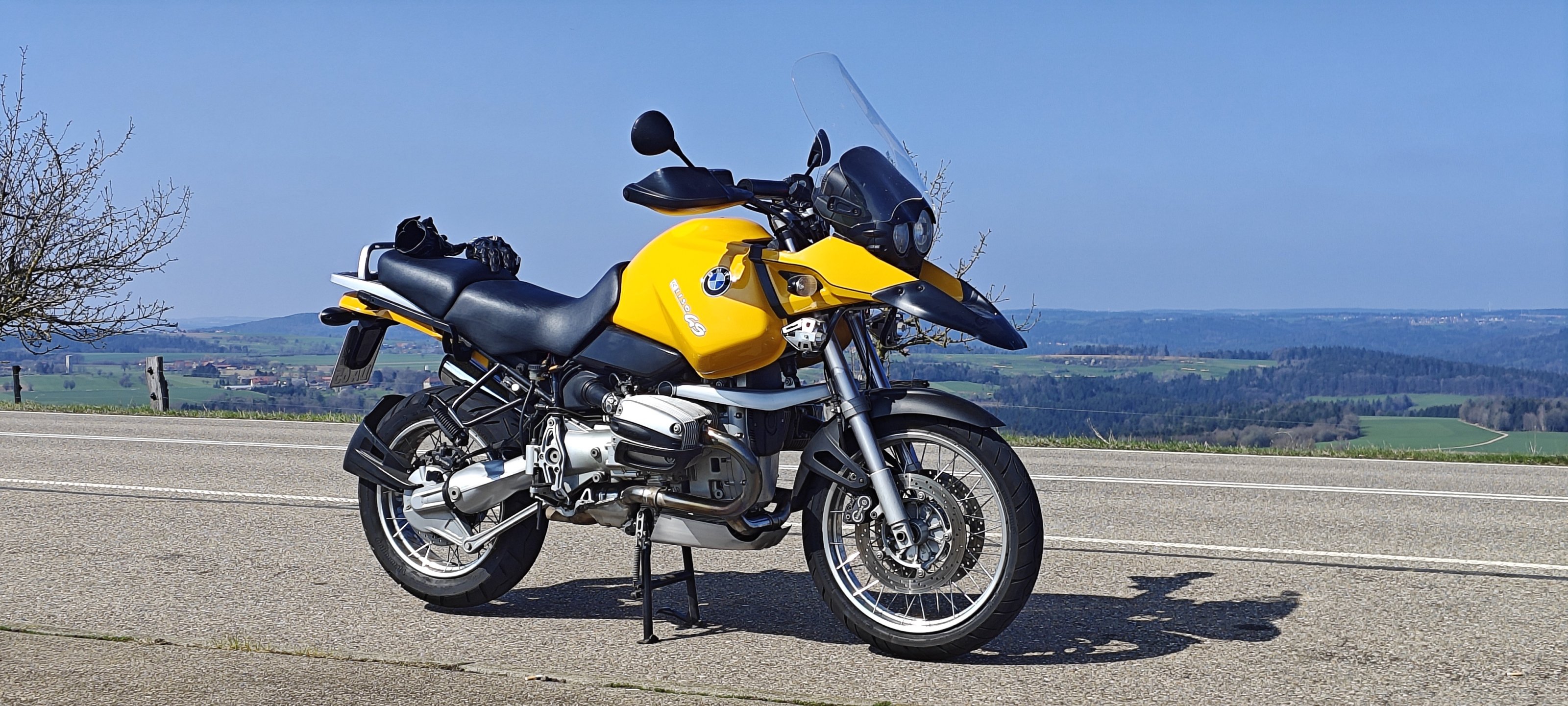

So, hier nun ein kurzer Zwischenstand.
Eure Hinweise waren goldrichtig und nach Einbau einer neue Kulong 22A schnurrt die GS wieder, wie sie soll!
War gestern wieder die erste Runde unterwegs - ist und bleibt ein geiles Mopped!
Danke für die Hinweise, Links und Eure Hilfe!
