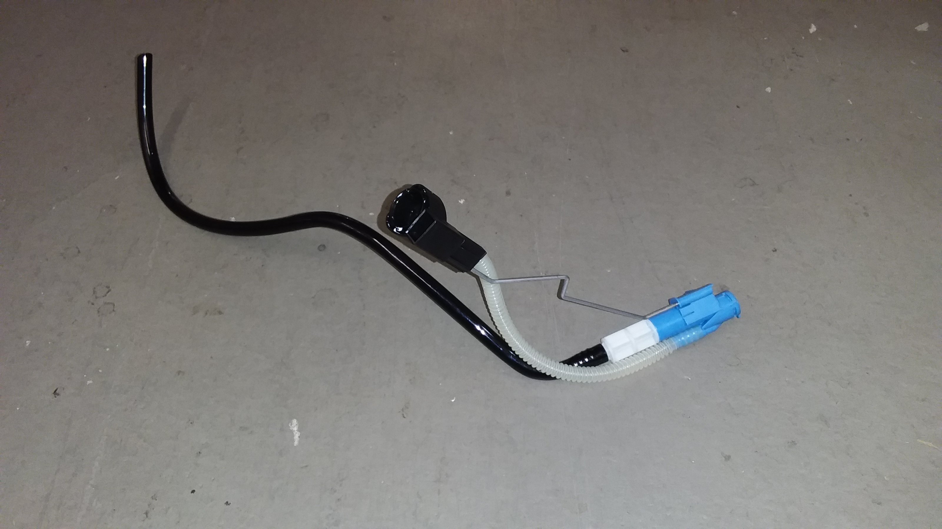

So sieht die Saugstrahlpumpe aus. Das schwarze Teil in der Mitte steckt auf dem rechten Verschlussdeckel dort wo der Rücklauf ankommt. Das blaue Teil hängt am tiefsten Punkt im Tank. Der Schlauch nach oben links ragt in Tank in die linke Hälfte.
Wenn der Tankstutzen abgebaut ist kannst du das Ende sehen.....
