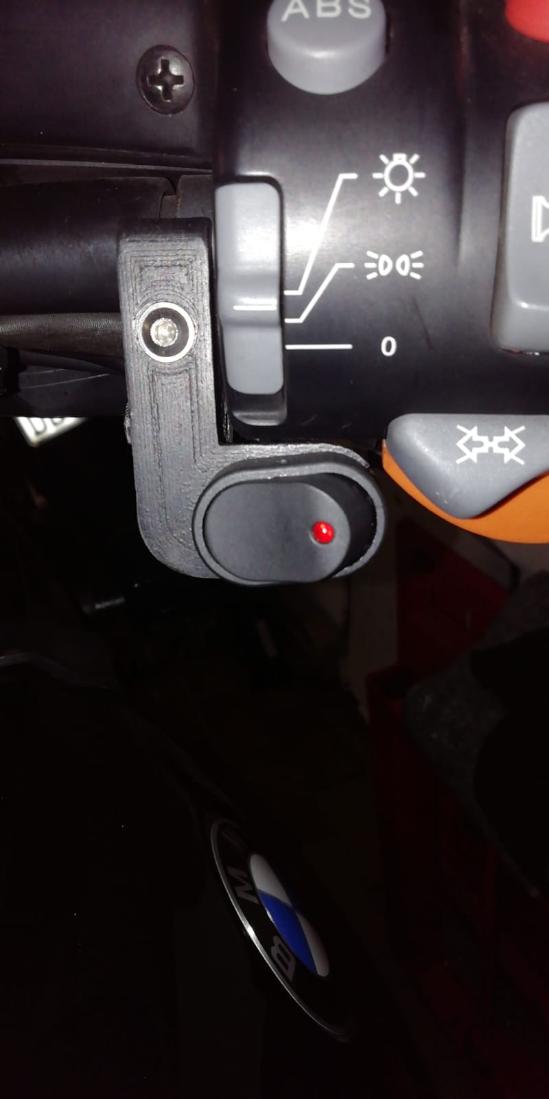

Habe vor ein paar Tagen für den Nachbarn eine Halterung für einen zusätzlichen Schalter auf der rechten Seite gebaut. Das Teil sitzt in Daumen-Reichweite links vom Blinker-Aus. Angeschraubt an dem Verbinder zwischen Lenker und Hülse.
Ob so eine Halterung für Dein beabsichtigtes Teil am linken Lenker möglich ist, kann man anhand vom Video nicht sagen, günstigerweise sollte man das in Natura sehen, gute Bilder in allen Ebenen und entsprechende Abmessungen gehen aber auch.

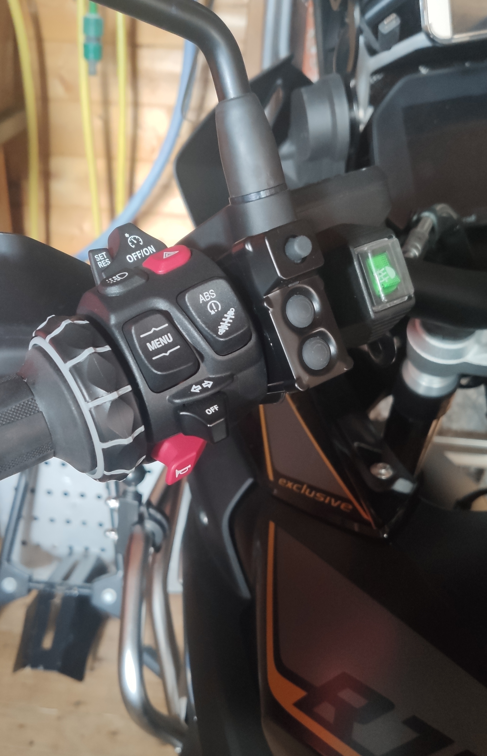

Habe den Controller von Carpe Iter jetzt am Bike dran. Als Software läuft Drive Mode Dashboard (V1) auf Android.
Der mitbestellte Halter für die Montage am Spiegel erwies sich als ungünstiger.
So kommt man recht gut dran.
Statt dem Navigator ist oben momentan mein Handy (bzw. testweise ein 7" Tablet) angebaut.
Als Handyhalter nutze ich den Halter von Lockable smartphone holders
mit kontaktloser Ladung.
Vielleicht wird es auch bald das große Carpe Iter Pad.
Einzig die Android 8.x - Version ist nicht mehr ganz der Standard.
Wer große Navigationsgeräte mag wird es lieben. Ein Kumpel fährt schon eine Weile damit rum und ist super zufrieden.
