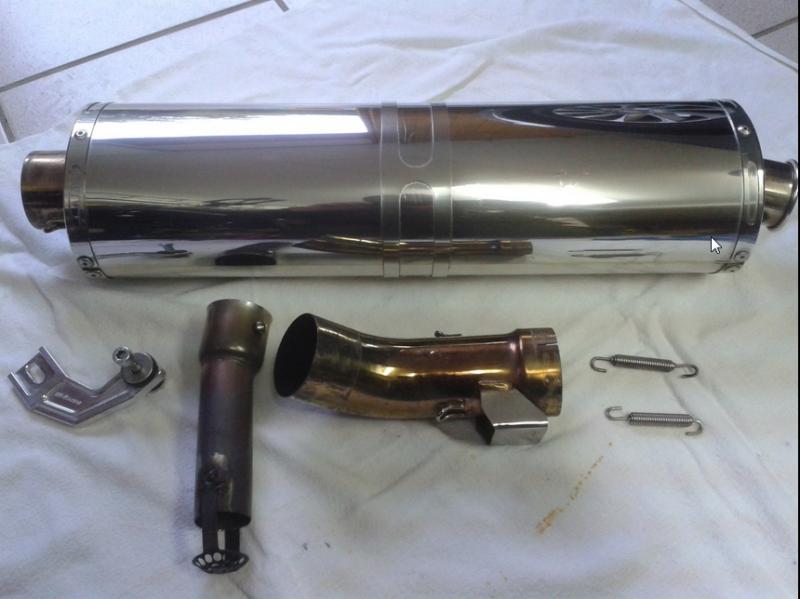

Hallo zusammen,
ich möchte meiner TÜ Q evtl. einen neuen ESD gönnen und bin daher immer am stöbern "was so geht" :).
Beim Stöbern ist mir ein SR-Racing ESD für die TÜ Q aufgefallen welcher aber einen, für mich komisch, ausschauenden db-Eater hat. Lt. Verkäufer handelt es sich hier um das Originalteil. Das will ich aber nicht so recht glauben.Schaut mir doch ziemlich nach Bastellösung aus.
Da ich das SR-Racing Team nicht mit meinen Fragen belästigen möchte, stelle ich die Frage nun an die gelehrten hier im Forum. Ist der db-Eater Original oder nicht?

Hallo Guy,
würde zunächst einmal prüfen, ob dieser Auspuff überhaupt für die TÜ zugelassen ist (anhand der im Auspuff eingeschlagenen Nummer). Ggf. doch mal bei SR-Racing anrufen, die sind dort ganz nett.
Hab zwar auch nen SR-Racingauspuff, allerdings hab ich den DB-Eater noch nie demontiert. Ich finde aber, dass der abgebildete schon auch original aussieht.
Aber wie gschreiben, klär erst ab, ob er für deine TÜ passt und ob er die Zulassung hat. Ich meine, dass die TÜ einen anderen Aupuff braucht (auch und vor allem wegen der Auspuffklappe).

Hallo Guy,
so sieht ein dB-Eater vom Sepp aus.
Für die 12er GS gibt es eigentlich nur einen ESD, der auf alle Typen passt. Lediglich das Zwischenrohr ist anders bei der TÜ, da eine Klappe verbaut ist. Und dann natürlich die Hülle in Edelstahl oder Titan. Auf der Endkappe sitzt die E-Nummer. Somit muss auch nichts eingetragen werden.
Der ESD für den Original-Krümmer hat keinen KAT, da der im Vorschalldämpfer sitzt.
Bei der SR-Racing Komplettanlage sitzt der KAT im ESD.
Gruss in den Schwarzwald aus dem Saarland
Jake

Die E-Nummer steht noch aus. Wenn die passt, undit euren Infos zum db-Eater sollte einem Kauf nichts im Wege stehen.
Danke!
@JakeBlues. Lage nichts von dir gehört.
- - - Aktualisiert - - -
Hallo nochmals,
von dem einen Anbieter habe ich nun die E-Nummer bekommen.
Das soll die 2107 sein. Somit ist der ESD für die TÜ mit Serienkrümmern nicht korrekt, korrekt?

Hallo Guy,
zur genauen Nr kann ich dir leider nichts sagen. Hab vor kurzem meine SR-Anlage verkauft, so dass ich auch nicht nachschauen kann.
aber Ruf doch kurz beim Sepp an. Die helfen gerne.
Davon abgesehen ist die SR-Komplettanlage sehr zu empfehlen.

Ich hab den Dämpfer ursprünglich für eine ST gekauft und nach Umstieg auf GS im Jahr 2011 von SR folgende Auskunft per mail erhalten: "... der Dämpfer mit der E-Nummer 2107 passt auf das Modell R12GS...". Nach Erwerb des Rohres mit dem richtigen Durchmesser um EUR 89.-- lauft der SR-Enddämpfer, den du im Bild oben zeigst, auf meiner 2011er GS. Auch der db-Eater ist der originale. Ich hab mir heuer im Frühjahr die Sportversion des db-Eaters bei SR gekauft, hat kein Sieb.

Hallo Niko,
danke für deine nützliche Antwort, das hilft mir sehr. Du hast somit keine Komplettanlage sondern den ESD am Original Krümmer?
Das bedeutet dann dass im "2107" kein Kat im ESD, kannst du das so bestätigen?
Was verleitete dich dazu einen anderen db-Eater einzusetzen?
Danke Guy

2107 hat sicher keinen Kat drinnen (ich hatte ihn offen) und ist als slip-on auf den Originalkrümmer geeignet. Die einzige Frage, die du klären musst, ist der Durchmesser des Verbindungsrohres zum Originalkrümmer. Wenn der Unterschied gering ist, kann SR wahrscheinlich das Rohr liefern. Bei größerer Differenz - wie zB bei mir von ST zur GS - muss auch der Anschlussdeckel am Dämpfer gewechselt werden. Muss dann mit gasdichten Nieten wieder befestigt werden. Also vorher messen und ggf. bei SR nachfragen. Die sind nett und hilfsbereit.
Den db-Eater wollte ich wegen des "deutlicheren" Spruchs. Bin aber bereits wieder zurück gewechselt.
