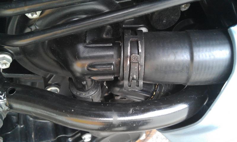

Ich hab meinen auch vor dem Urlaub noch tauschen lassen, da er wieder angefangen hat zu wandern, und dann hab ich ihn unterwegs gerade noch so vor dem Herabspringen mit einer ordentlichen Schlauchschelle bewahrt, die ihn allerdings auch nicht dauerhaft in Position halten konnte, so alle 500km muss man ihn nun wieder zurück schieben...
Nun wart ich auf Antwort was BMW als nächstes vor hat, ich glaub ja nicht das ein dritter Schlauch-Tausch erfolgreicher ist.
Er hat sich noch ein ganzes Stück weiter bewegt als auf dem Bild zu sehen, aber da hab ich lieber geschraubt und das fotografieren vergessen.
