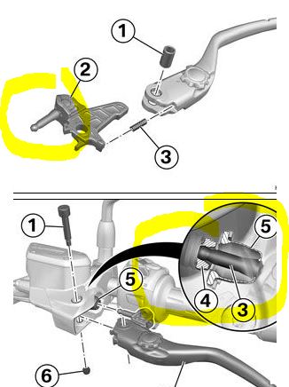

Dein Händler sollte eher die Einstellung der Druckstange am Kupplungshebel kontrollieren. Wenn diese nicht korrekt justiert ist, ist die Kupplung quasi permanent angelegt (also leicht schleifend). Dann trittt genau das von Dir beschriebene Verhalten ein: Beim normalen Beschleunigen alles normal weil die Schlupfgrenze noch nicht überschritten ist. Bei stärkerem Beschleunigen ist die Grenze dann irgendwann überschritten und die Kupplung rutscht durch.
Passiert auch gerne bei Hebeln von Drittanbietern wo die Druckstange vom Original übernommen werden muss.
Anbei ein Bild der Druckstange:

Hallo!
km
Hallo!
Das hört sich plausibel an. Bin zwar kein Techniker, habe aber ein gutes technisches Verständnis.
Werde dem Freundlichen das mal mitteilen.
Mir ist zB auch aufgefallen, dass die Kupplung erst spät greift. Bei einer Einteilung des Kupplungsweges in Zehntel
greift die Kupplung zB erst bei neun Zehntel!
