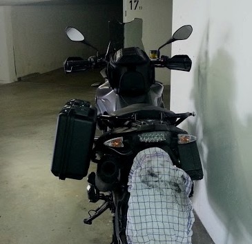

Servus zusammen,
mich beschäftigt seit längerem die Kofferfrage, jedoch finde ich das die meisten, am Markt erhältlichen Koffer einfach viel zu groß und für Wochenendtouren überdimensional ausgelegt sind. Natürlich bekommt man die Wochenendkleidung/ausrüstung auch in einen Rucksack, jedoch bin ich nicht der Freund des "mit Rucksack" fahrens. Was mich dabei am meisten stört ist die Breite des Hecks mit Koffern.

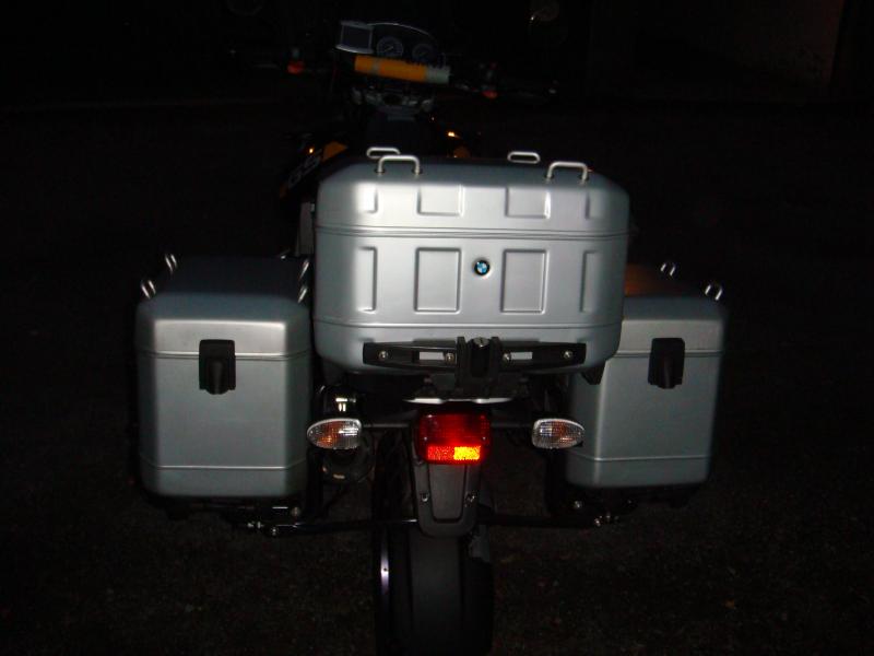

Ich besitze ja die Varios, die selbst eingefahren breiter als der Lenker sind, was mich wirklich stört, da ich den Lenker als Durchquetschbreite ansehe. Beim Einparken mit der Maschine oder um eine enge Hausecke muss man ständig aufpassen was man nicht mit dem breiten Hinterteil hängen bleibt.
Nun nehme ich vorerst eine Hecktasche, jedoch wäre mir eine wirklich schmale Kofferlösung viel lieber.
Die Vario Kofferhalter sind imho wirklich Klasse, weil die Line des Motorrades nicht gestört wird. Leider gibt es keine anderen Koffer die eine kompatible Halterung haben (Ist ja auch recht speziell.)
Also ist mal wieder Erfindergeist von Nöten um was passendes zu finden... Ich bin ja großer Freund von Peliboxen, eine kleine habe ich ja für Werkzeug und ein normal großes Erste Hilfe Set schon fest rangeschraubt.
Hier gibt es ja eine riesige Auswahl an verfügbaren Größen, und nach eingehendem Messen und abschätzen habe ich mir Testweise einen Peli Stormcase IM2200 besorgt (Außenabmessungen 41.1 x 32.2 x 16.8 cm) und mal probeweise an die oberen Haltepilze der Variohalter geschraubt.
Der Platz den dieser Koffer bietet ist wirklich ausreichend und die Breite ist schmaler als ein eingeklappter Variokoffer.
Also kommt noch einer dieser Koffer her und ich denke mit allem drum und dran liege ich unter (oder ungefähr bei) 300€ für das komplette System.
Jetzt werde ich nach meinem Urlaub mir eine Schnellhalterung (ohne Schrauben & abschließbar) unter Verwendung des Variohalters bauen.

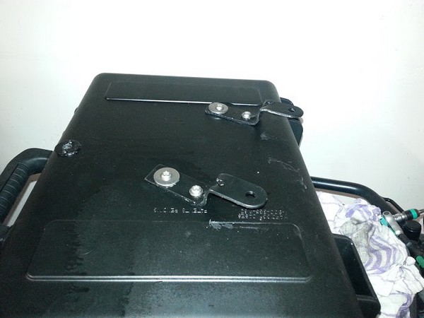

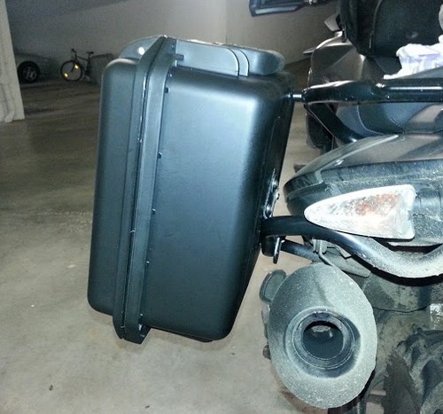

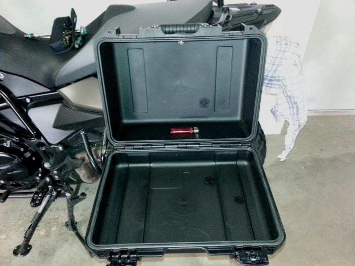

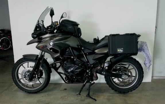

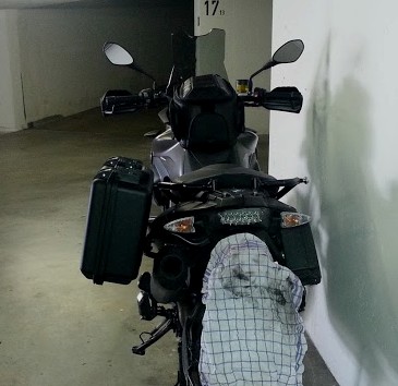

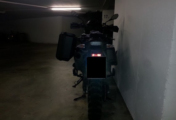

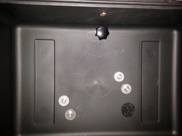

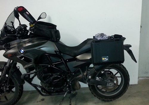

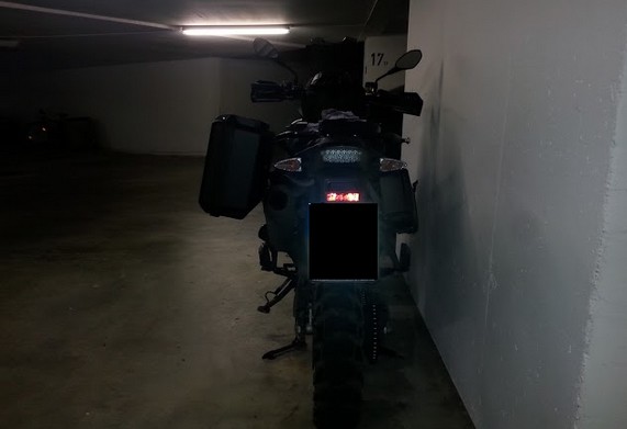

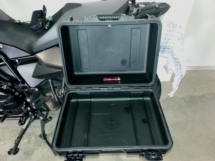

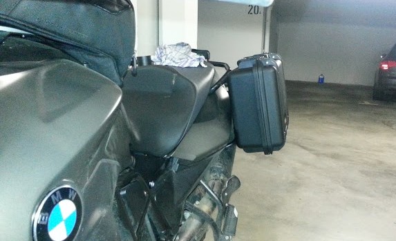

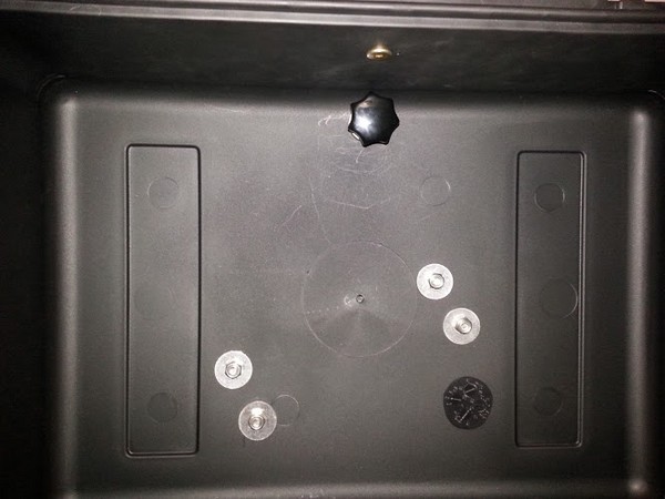

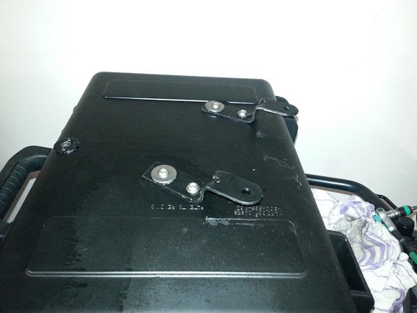

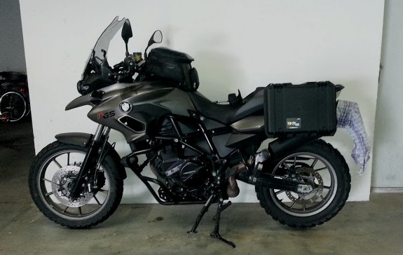

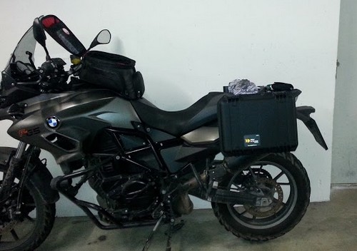

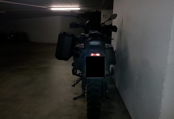

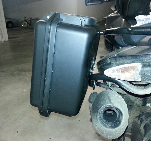

So, jetzt sitzt das ganze:
23.10.13 - 1.jpg23.10.13 - 2.jpg23.10.13 - 3.jpg23.10.13 - 3.jpg23.10.13 - 5.jpg20131023_093313.jpg20131023_093322.jpg
10 Unterlagsscheiben 6x30
2 Unterlagsscheiben M6 Standard
1 Rändelschraube M8
6 O - Ringe
2 Winkel
2 M3 Schrauben
So, nun ist die "Schnellhalterung" für die kleinen Koffer fertig (zumindest auf der einen Seite)
Zuerst wollte ich eine ausgefeilte Lösung machen die den Original Haltepilz der Variokoffer nimmt, jedoch war mir das dann zu aufwendig, da ich hier zuviel Zeit und zuviel Geld investiert hätte.
Ergo ist es eine Rändelschraube geworden, die innerhalb von 5-10 Sekunden abgeschraubt werden kann.... Diese Koffergröße reicht gut für ein Wochenende und ich denke damit bin ich jetzt zufrieden.
Die andere Seite wird etwas kniffliger, da hier die untere Halterung etwas weiter innen sitzt und ich gerne die Koffer gleich angeordnet hätte.
Die ganze Halterung ist aus Edelstahl, auch die Schrauben und die U Scheiben. O Ringe sind in den Löchern im Kunststoff und das ganze wird noch mit Spühgummi auf komplette (Dampfstrahlerfest) Wasserdichtigkeit gebracht.
Reine Arbeitszeit: 2 Stunden:
Kosten:
1x Koffer 119€
Halterung (Schrauben, Unterlagsscheiben, Winkel und Flüssiggummi) 20€
Fazit: Ziel (mit Kompromissen) erreicht, schmale Koffer sind toll & sehen gut aus:)
Sobald ich wieder Zeit habe werde ich mal einen zweiten Koffer ordern und die Halterung anpassen.
In diesem Sinne, frohes Basteln:)
Grüßle, der Wasty

Wasty: sieht gut aus!
Bin interessiert wie die andere Seite aussehen soll.
Schade das meine Deutsch nicht so gut ist und ich nicht alles verstehe wass Sie geschrieben hatte. Aber die Bilder hilfen...
Bin interessiert wass das Fahren in Praxis bringen soll (long-time test)

der Koffer sieht am Motorrad aus wie ein Geschwür.
Sowas gabe es vor 25 Jahren oft, muß heute nicht mehr sein.

Ich will ja nicht schön, sondern schmal... aber danke für deine Einschätzung:stfu:
doc-gs
20.08.2013
146
NRW
Hallo
das sage doch mal wie "schmal" es wird, an der breitesten Stelle, bei dem krumm montierten Koffer
wenn beide dran währen.
Ich biete 86 cm mit JL Koffer.
Wasty
Wasty
11.01.2013
525
Stuttgart
F 700 GS

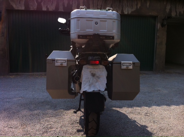

Habe gerade mal nachgemessen, der breiteste Punkt des Koffers ist 42cm von der Mitte des Rücklichts entfernt, somit kann ich auf 84cm gesamtbreite planen:)
Damit bin ich etwas schmaler als der Lenker und somit zufrieden.

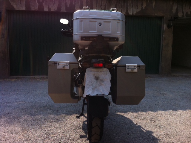

Kannst Du mal ein Bild der Koffer (am besten Heckansicht) einstellen?
doc-gs
20.08.2013
146
NRW
Hallo
das waren die orig. Koffer mit 106cm Schloss bis Schloss.
das sind die JL 86cm und mit viel mehr Inhalt und ohne klapprigen BMW Träger
mit fast unsichtbaren JL Träger.
Die Plaste Koffer der 11xxGS haben 96cm und den Inhalt einer Schminkdose.

Hallo
Möchte kein Spielverderber sein, aber ...
Hier (siehe oben rechts) sind Strassen meistens nicht so gut, also voll Unregelmässigkeiten. Beim Fahren würden hier die Koffer also ständig einen kleinen Sprung/Ruck nach oben machen. Die Frage ist ob das der Koffer (Plastik um die Rändelschraube) auf die Dauer aushält.
Tip: Eine art von Sperre so dass die untere Halterung den Ruck aufnimmt.

Dankeschön :-) die JL Koffer machen einen echt guten Eindruck. Da muss ich mal schauen wo es die gibt und mir diese auf die Merkliste setzen.
Bezüglich der Halterung. Die Winkel haben von mir ein Loch bekommen um einen Sperrbolzen einzuschrauben und die Loch für die Rändelschraube ist mit zwei miteinander verschraubten 30mm Scheiben verstärkt.
Wenn ich tatsächlich so große und lange Touren mache, wird auch ein größeres System genommen werden, Aber für die Wochenendtour in den Vogesen wird es wohl gut passen:-)
