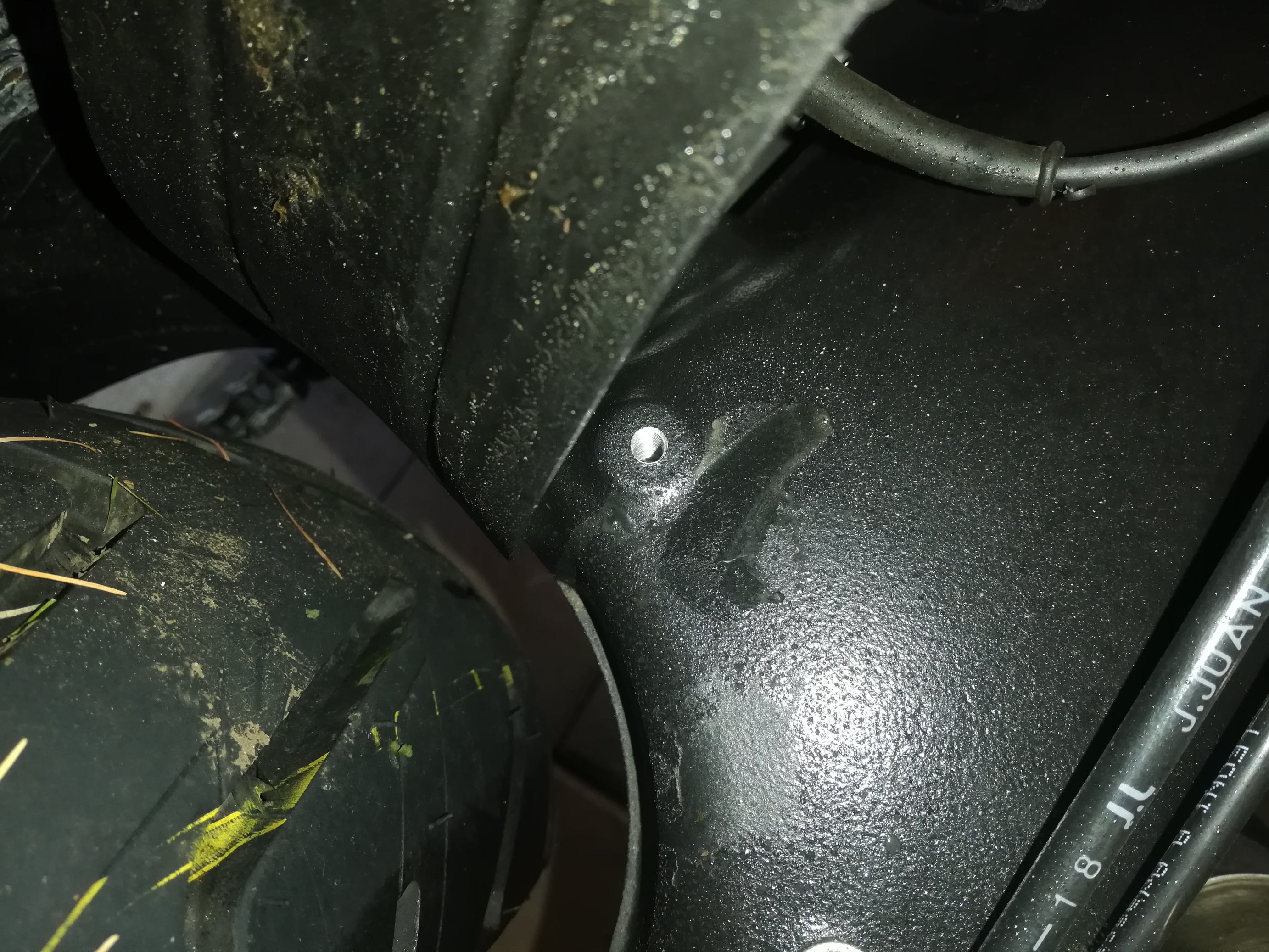

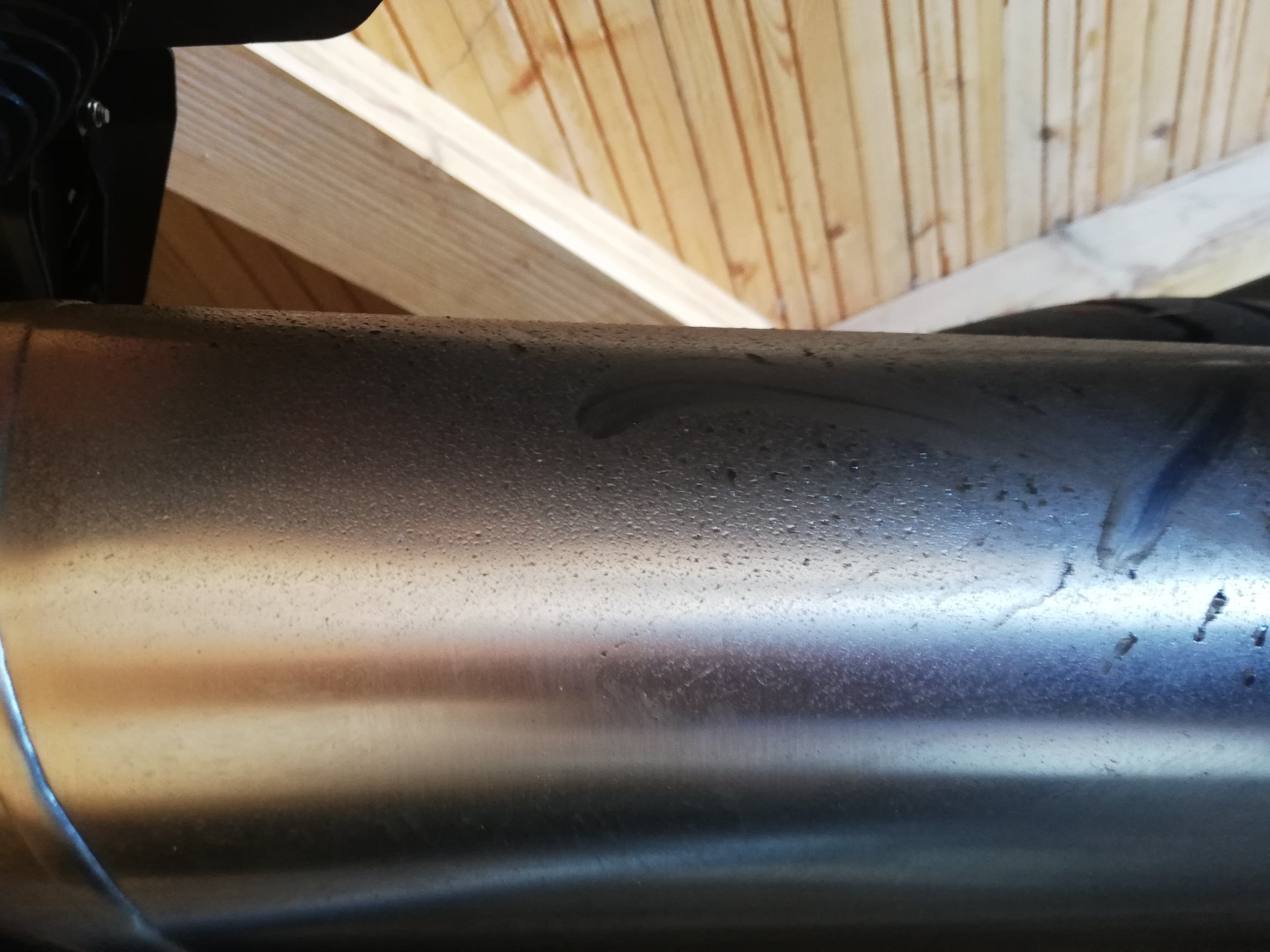

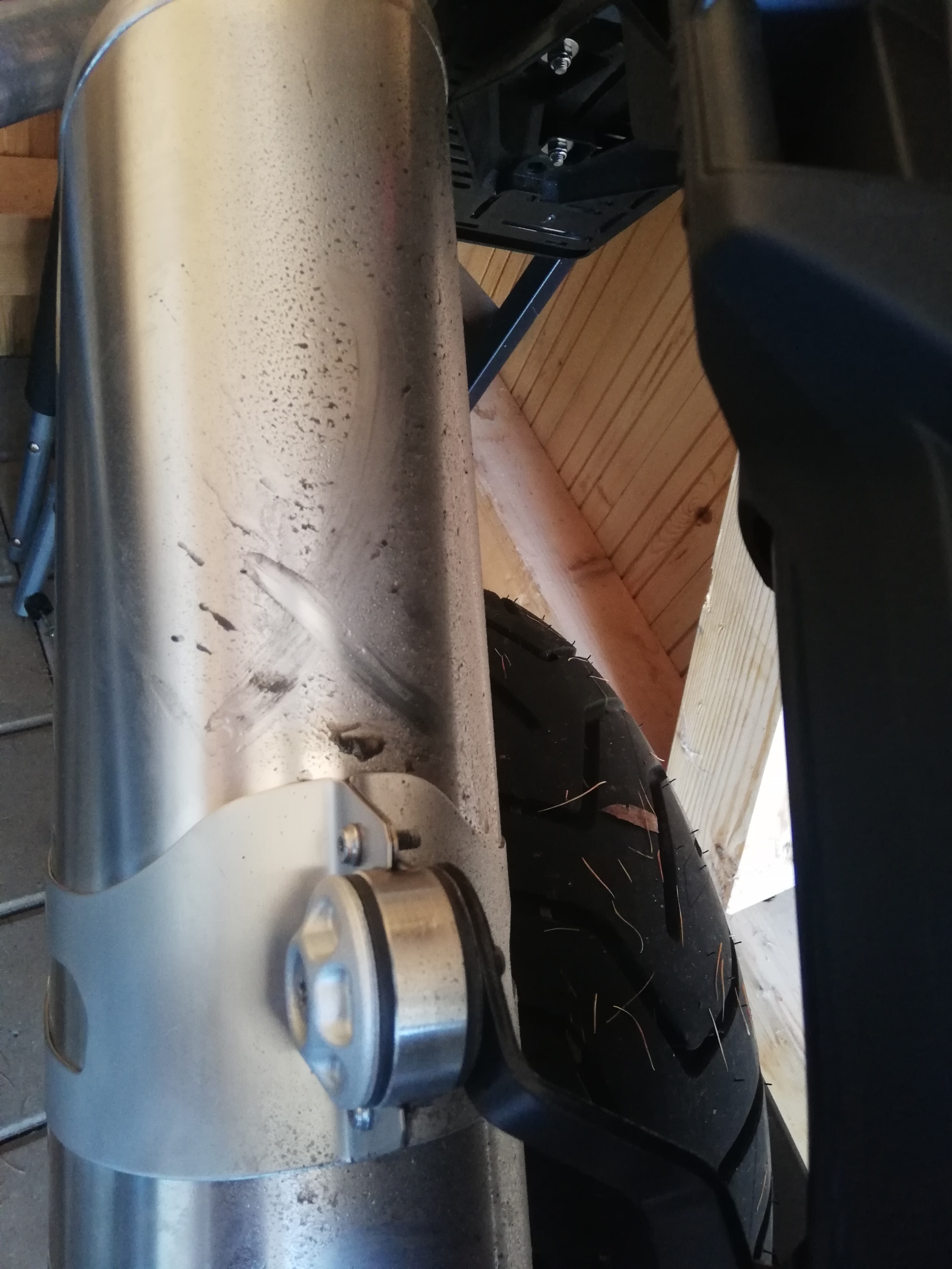

Bin ca. 200km nach Hause gefahren und habe Sie jetzt eingemottet. Dazu habe ich die Koffer abgebaut und festgestellt das der ganze Hinterbau "schmierig" ist.
Steht schon 2 Wochen, ist also kein Wasser. Hat BMW da irgendwelche Wachse oder sonst was in Verwendung zum lagern?
Ich habe Zweifel das es nach der ersten Fahrt schon alles Öl ist, was ich verliere - kann doch gar nicht sein.

du schreibst Hinterbau. Auf beiden Seiten ?
Wonach riecht das ? Eventuell zuviel Kettenfett

Ich kann nichts riechen. Kettenfett ist viel klebriger, von der Konsistenz sehr dünn. Kette ist auch sehr trocken mit dem normalen weißen Fett eingesprüht.
Es ist wirklich überall, selbst auf der Bremszange. Wo ich gerade drüber nachdenke, würde das erklären warum ich am Ende der fahrt von der hinteren Bremse enttäuscht war.
Von der Menge ist es ein richtig dicker Film im ganzen Bereich des Hinterbaus, als wenn einer eine ganze Tube WD40 versprüht hat. Deshalb noch die Zweifel, dass ich nach einer einzigen fahrt so viel Öl verlieren sollte.

Probier Mal, ob das wasserlöslich ist.
Wenn ja, handelt es sich vermutlich um Bremsflüssigkeit.
Das würde ich dann schleunigst abspülen, denn Bremsflüssigkeit greift den Lack an.

auf die Oberseite des Endschalldämpfers dürfte selbst bei "viel zu viel" Kettenfett nichts hinspritzen.

Bremsflüssigkeit ist eher unwahrscheinlich. Das Zeug hängt ja auch am Spritzschutz aber am Reifen ist seitlich nichts zu sehen, der ist trocken. Außerdem würde die Felge und die Speichen ebenso eingesaut sein. Ist die Felge trocken?

Bremsflüssigkeit ist Rand voll.
Scheint Öl zu sein. Vorne unterhalb vom Krümmer ist eine gute Spur zu sehen. Geht dann anscheinend untern Motor durch und verteilt sich am ganzen Hinterbau. Durch die Koffer kam es nicht raus und hat alles eingenebelt.
Kann die Kiste gleich nach der ersten fahrt abschleppen lassen. Mit so viel Öl auf der Bremse und wahrscheinlich auch auf dem Reifen fahr ich keinen Meter mehr.

Der Tip mit der Ölwanne ist nicht schlecht. Würde ich mir mal genauer ansehen. So wie dein Heck aussieht sollte man das aber schon am Ölstand erkennen können. Andererseits sagst du ja das die BMW erst 200 km gelaufen hat. Da sieht ein Einfahröl aber noch nicht so dreckig aus wie die das was auf deinem Auspuff klebt. Finde ich etwas eigenartig. Wenn das Motoröl sein soll, das irgendwo am Motor austritt und sich durch den Fahrtwind so auf deinem Moped verteilt hat sollte der gesamte Motor oder zumindest der Kunststoff Motorschutz komplett verölt sein. Wundert mich aber das die Schwinge dann nicht völlig zugesagt ist. Bist du auf der Fahrt irgendwo durch gefahren? Wie schon gesagt wurde gibt/gab es bei den ersten Ölwanne eine Konstruktionsfehler, wodurch die Dichtung nicht immer ihrer Aufgabe nachkommen konnte. Bei meiner war es nur ein leichter Ölnebel im vorderen Bereich. Es gab aber auch stärker ölende Wannen. Nach dem Tausch der Ölwanne durch eine modifizierte Version war bei mir Ruhe. Ging auf Garantie.

Ich habe weiter gesucht, und anscheinend kommt es von ganz vorne. Am linken Gabelholm steht unten einiges an Öl. Von der Viskosität würde es auch mit Gabel Öl passen. Bremsflüssigkeit ist voll, das kann es nicht sein. Gut das vorne auf jeder Seite eine Bremsscheibe sitzt, so hatte ich ja noch eine Bremse ohne Öl.
