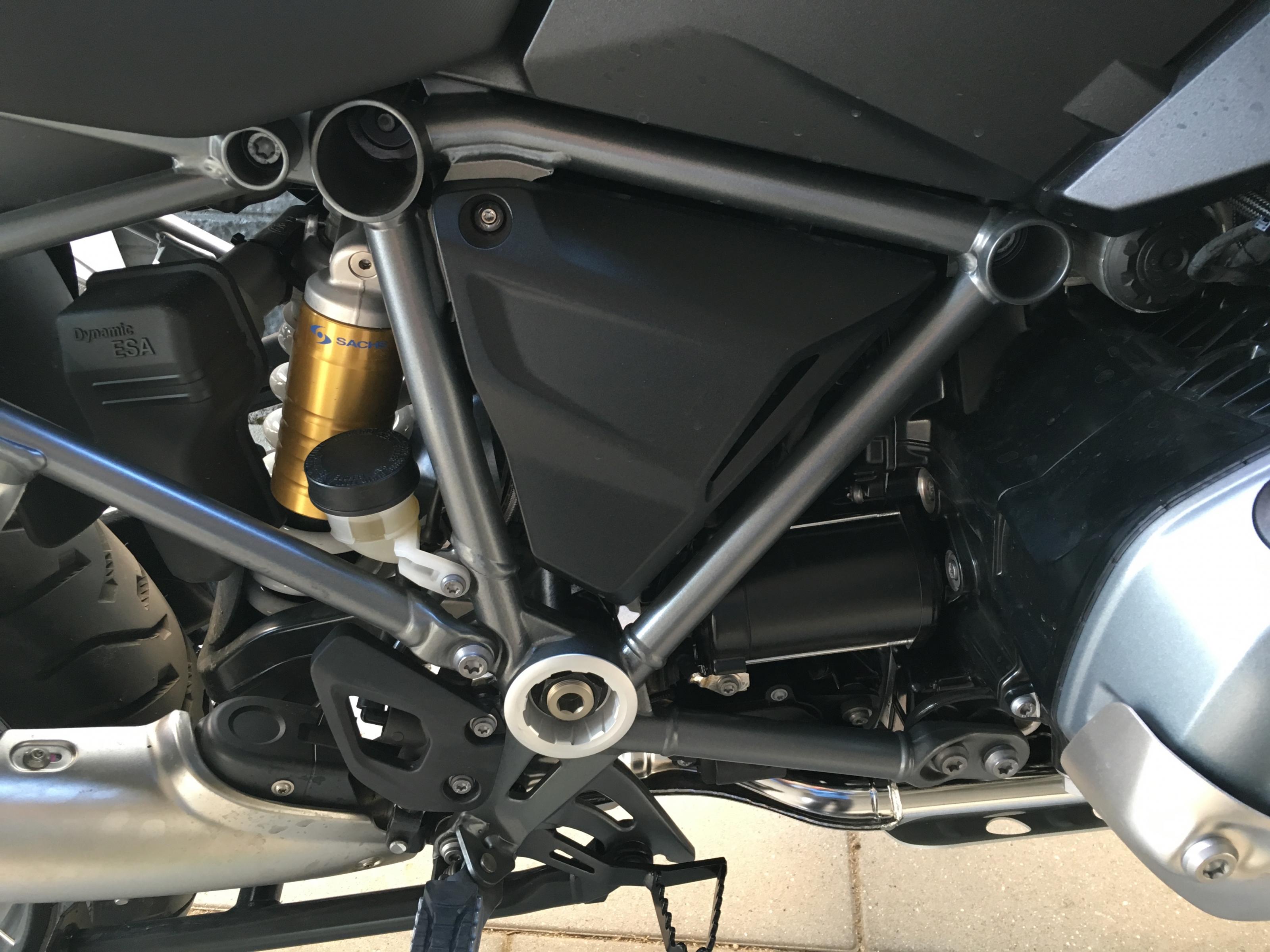

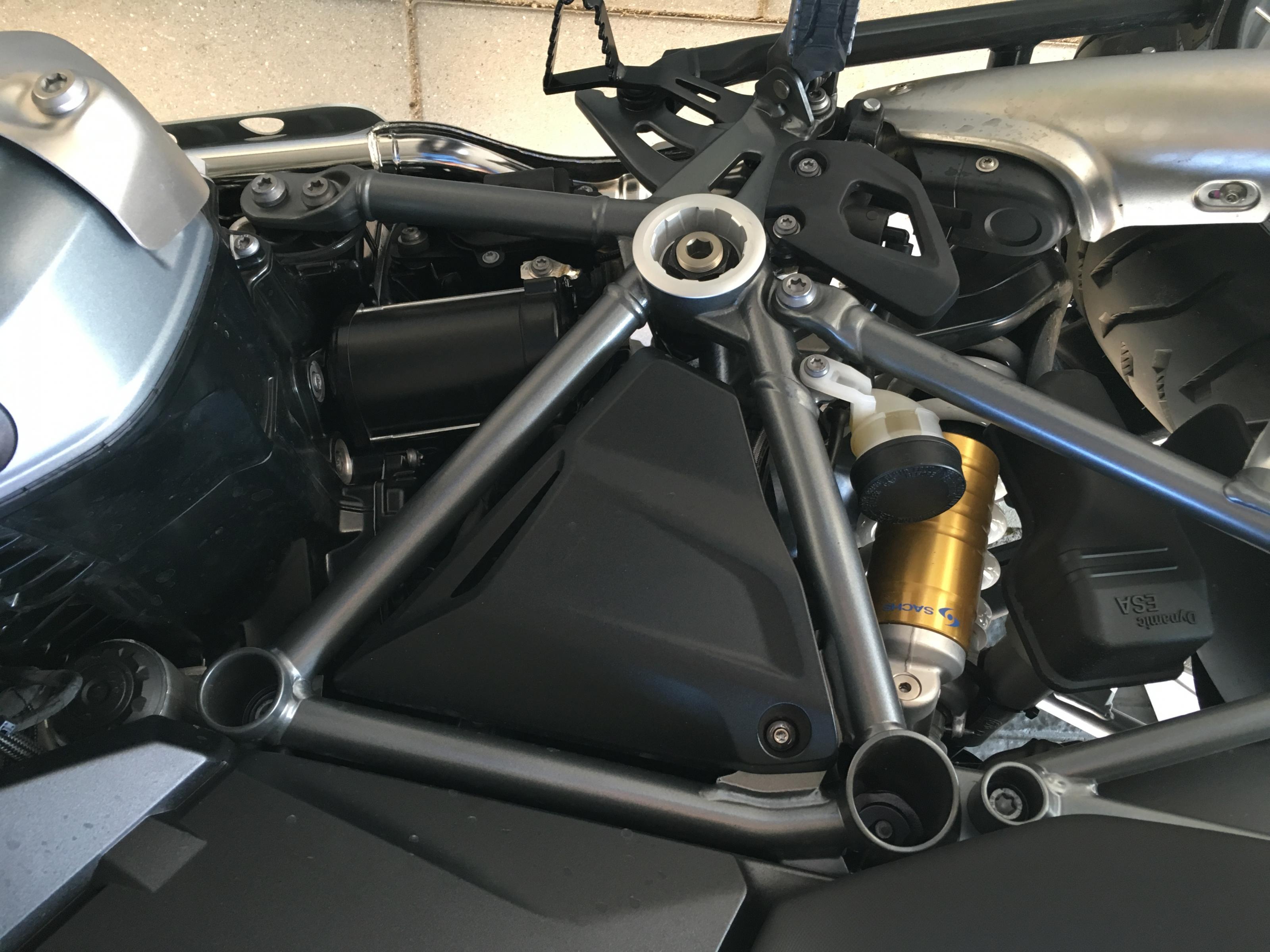

ich habe nach den Postings mal geschaut, warum ich bisher mit meiner 2016 nicht bei Dauerregen eingesaut wurde. Vielleicht wissen es ja alle bereits, bei der 2016er sind rechts und links im Rahmen Abdeckungen verbaut.
Bei mir scheint es etwas zu nützen.

Haben doch alle, also meine hat die auch und ist keine 16er sondern 15er.
Diese Abdeckung bringt aber mal rein Garnichts

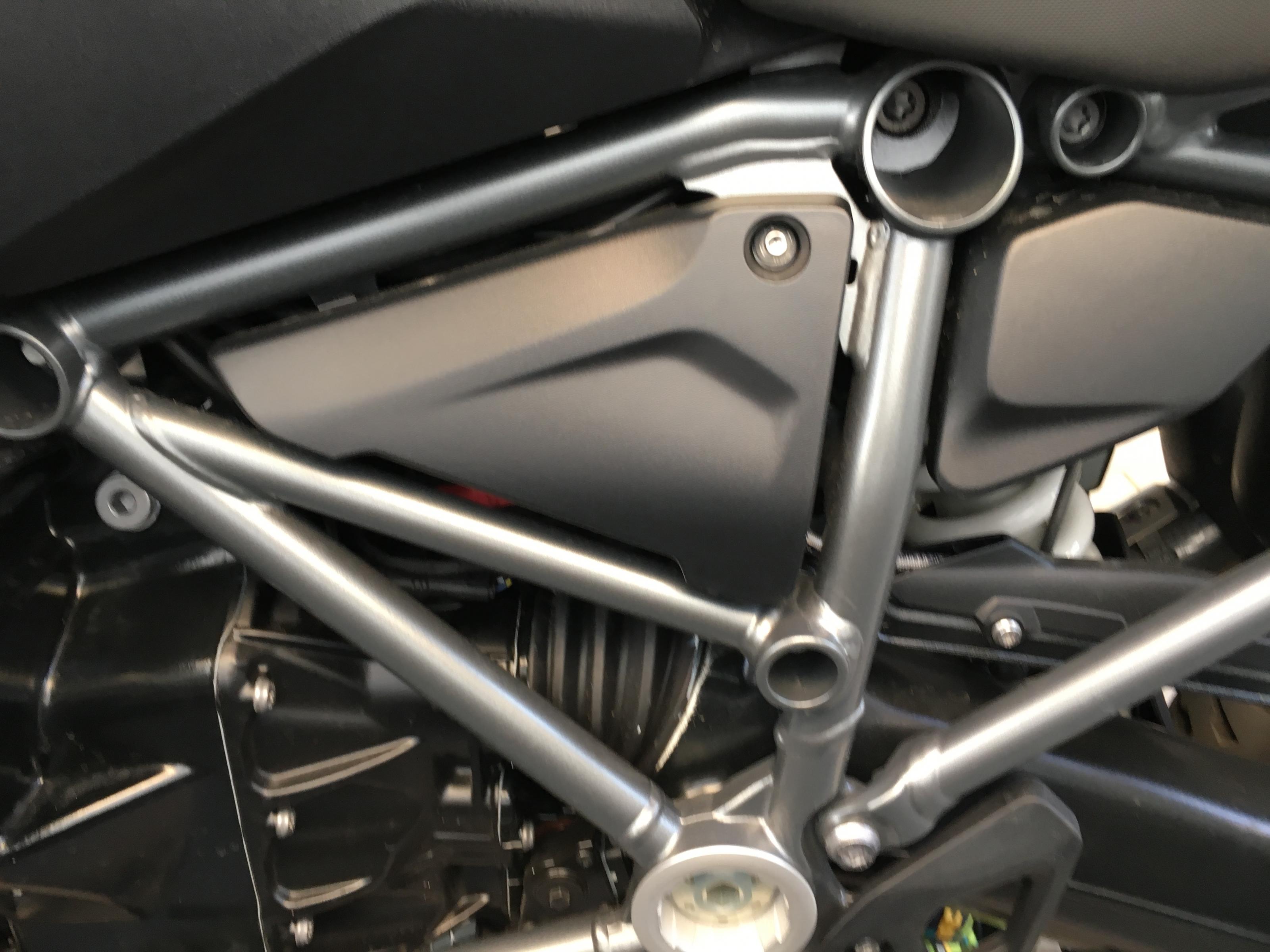

Anhang anzeigen 192911Anhang anzeigen 192912
Ser's,
diese Abdeckungen sind auch früher schon da gewesen!
Hinter der rechten davon sitzt die Batterie, auf der linken Seite weiss ich's nicht, hatte noch keine Notwendigkeit dahinter zu schauen.
Die Sauereikommt von hinten, den Rahmendreiecken - grob gesagt oberhalb der Soziusrasten.
Und dageben hilft nur, die Rahmendreiecke zu verschließen - ich mache das mit den Rahmentaschen.
Zusätzlich habe ich den Spritzschutz unter dem Kennzeichen verlängert und den Mudsling verbaut.
Subsummiert - nutzt auch nur bedingt viel.

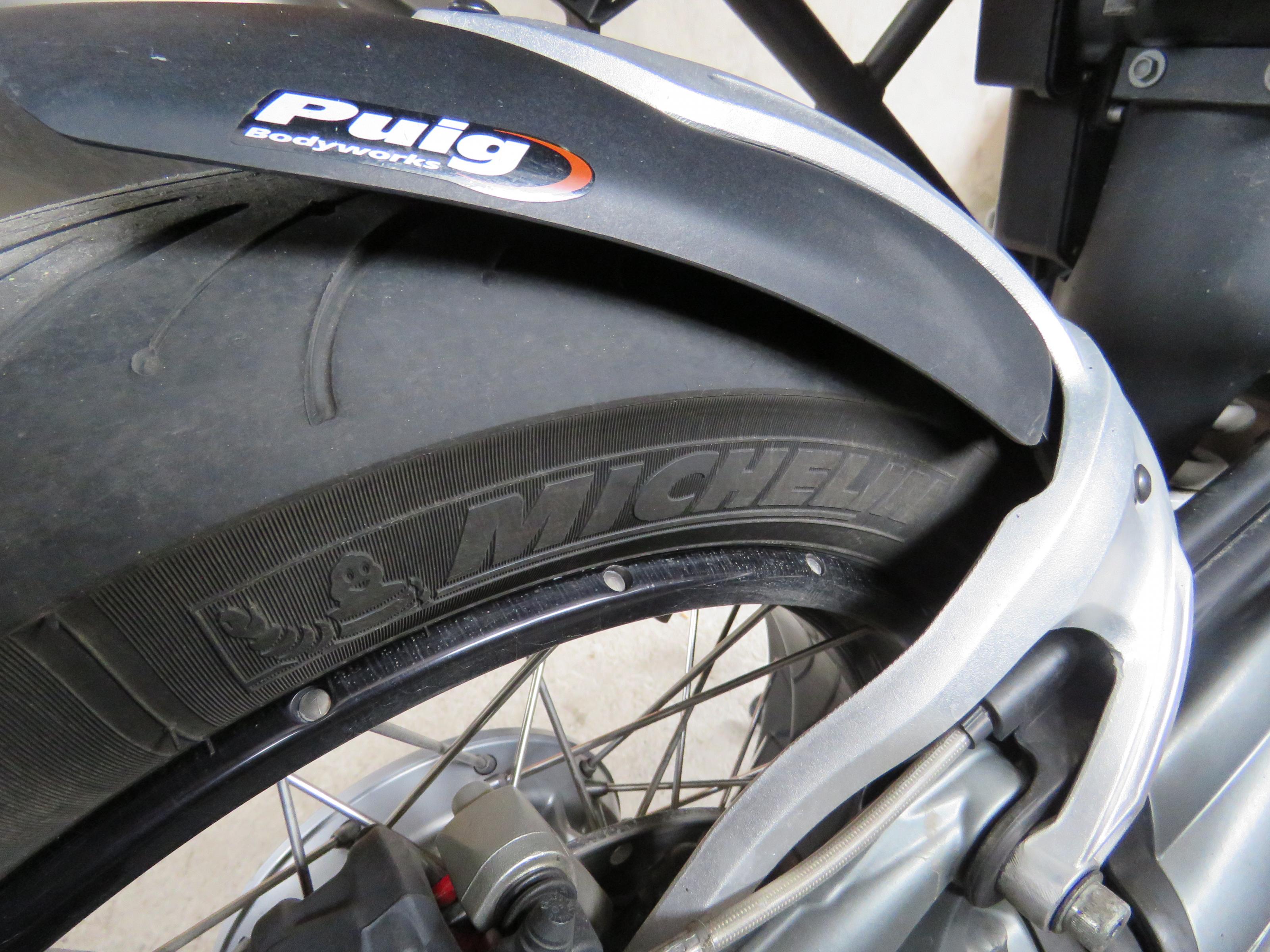

Mit dieser Hinterrad-Abdeckung hällt sich das Einsauen in Grenzen, kann gut
damit leben....... :). Ist zwar die TÜ ;), und wenn es schüttet, schüttet es halt,
der Weg ist schliesslich das Ziel.
Hab mal mit Panzerband die Distanz vom Löffel zur Abdeckung überbrückt, das Resultat
war erstaunlich, fast keine Sauerei mehr, nur noch nass :p.
genau den hatte ich bis vor etwa 2 Wochen an meiner GS LC Adv. auch dran. Hat so gut wie nichts gebracht, die Hosenbeine waren weiterhin zugesaut. Zusätzlich hat dieses Teil in meinen Hinterreifen eine nette (ca. 10 mm breite) Längsrille gefräst (sah zunächst aus wie Original ab Werk, deswegen ist es mir zunächst nicht aufgefallen. Danach hat es sich mit einem lauten Krachen bei Tempo 140 selbst zerlegt..............Schuldgefühle (????) :confused: :unsure:
Das hat mich jetzt gut 1200 km Autobahn gekostet, diese Rille wieder weg zu bekommen!!!!

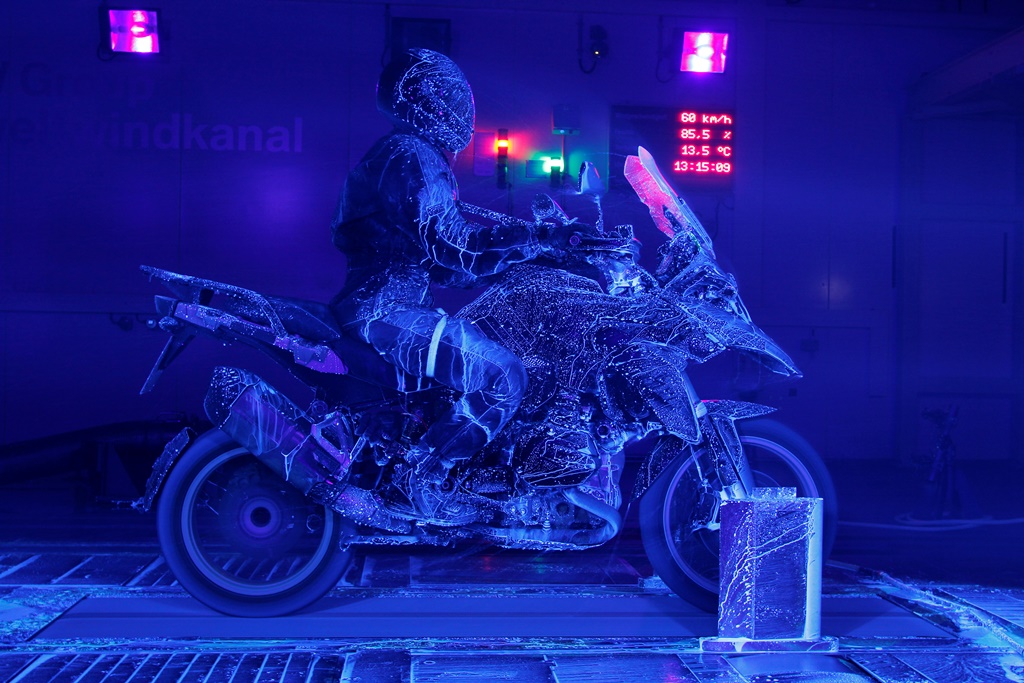

ich habe auf der BMW-Presse Seite folgendes Foto gefunden. Es zeigt die Erprobung bei Regen. Man sieht sehr schön, dass nichts vom Hinterrad Richtung Hose und Sitzbank geschleudert wird. Die hätten die Räder mal in einer Pfütze fahren lassen sollen. Dann hätte man bei der Entwicklung einen Azubi mit der Herstellung beauftragen können.
