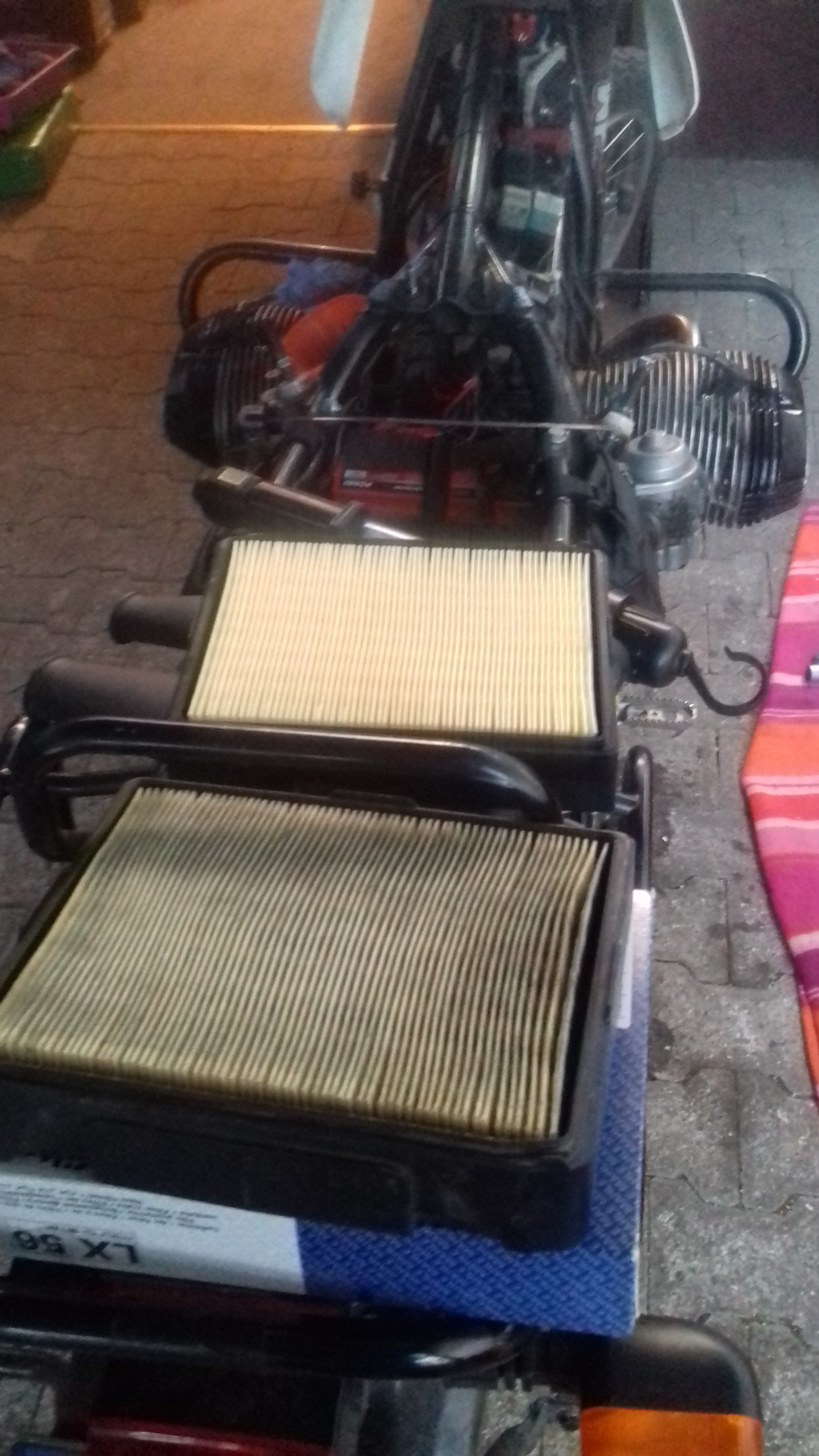

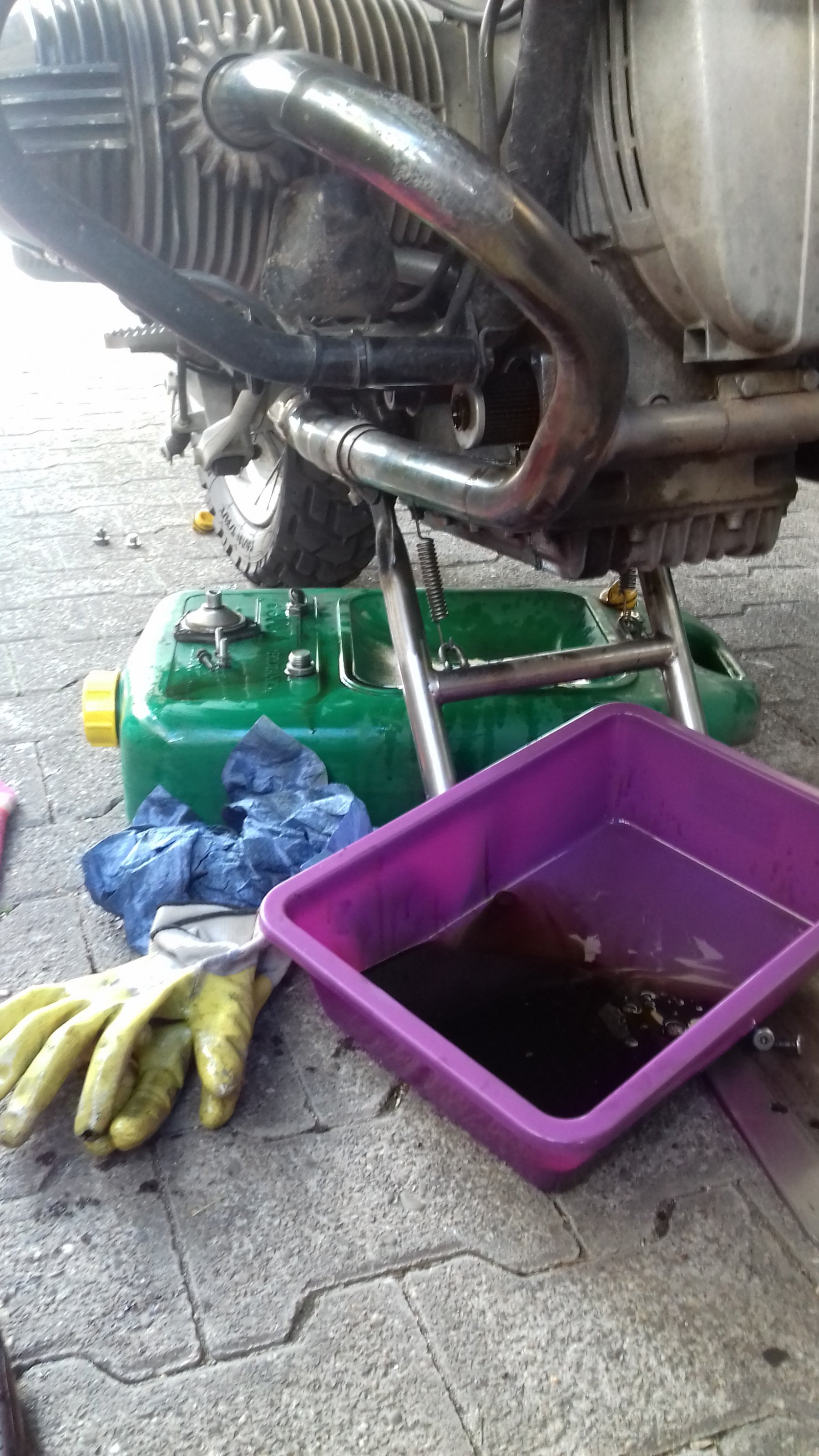

Weiter nach Hause
und da nach fast 200km die Öle alle schön warm waren--direkt alle gewechselt.
Neuen lufi und 4 Zündkerzen gab's gratis dazu 😉

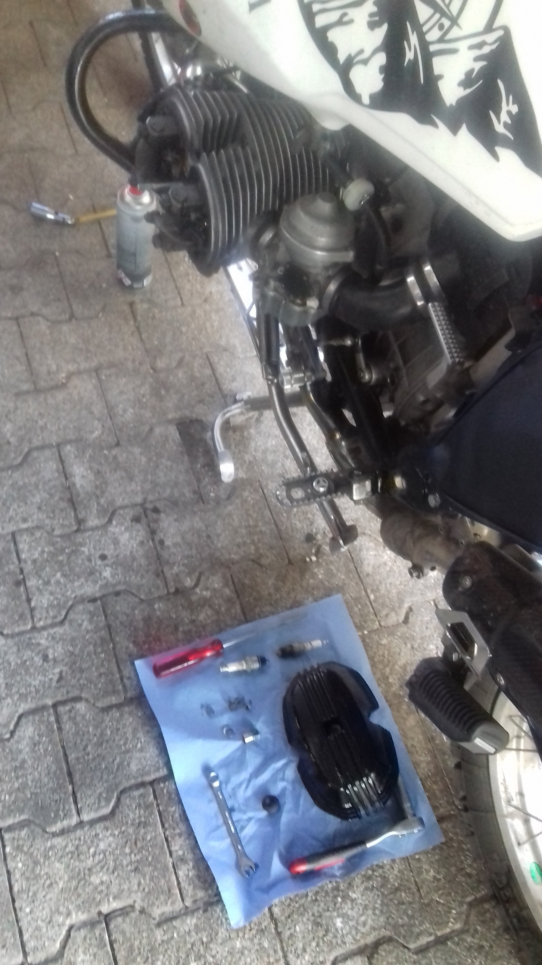

Nach langer Zeit des abkühlens noch Ventile eingestellt.
Fettisch 😊

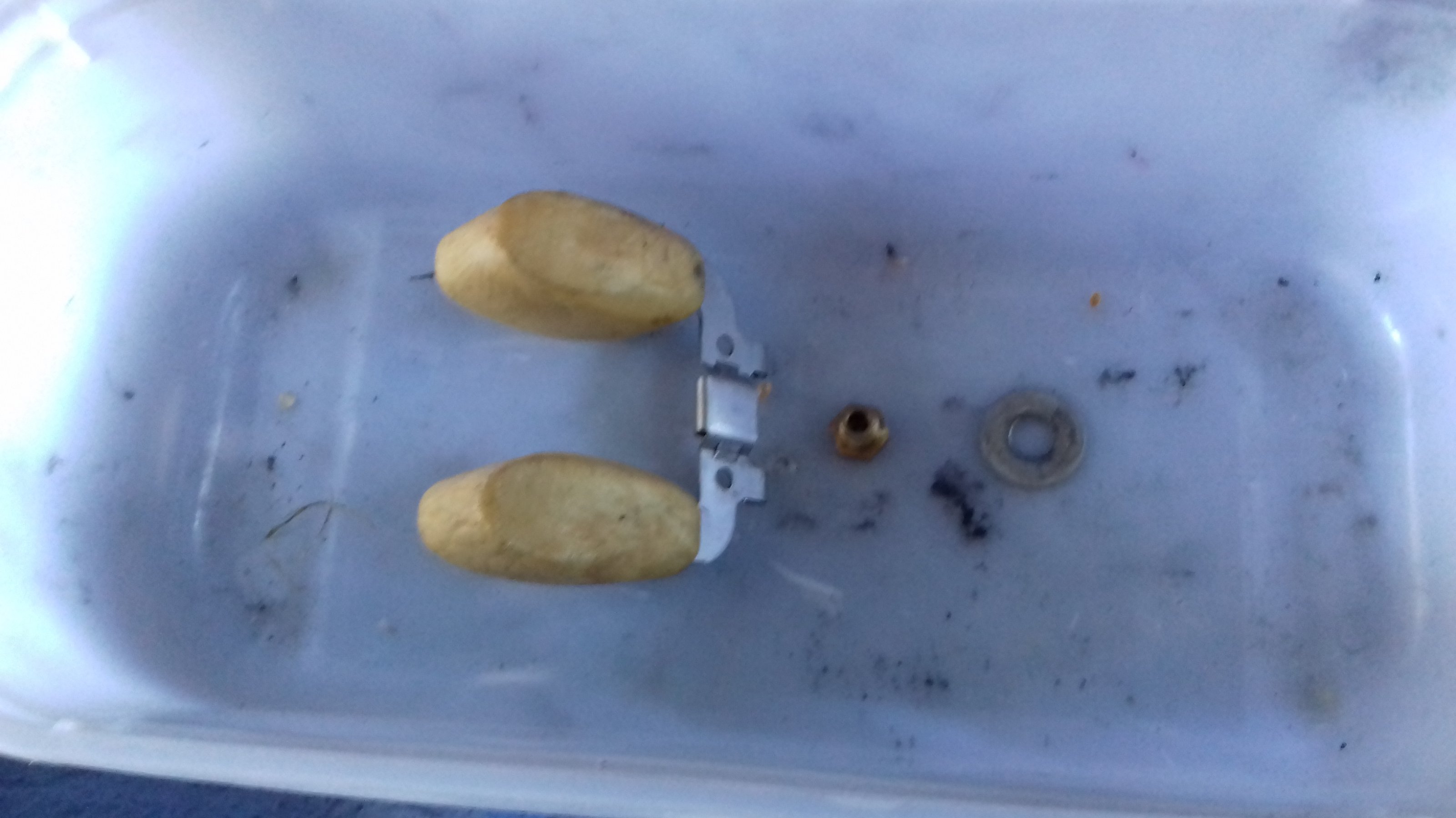

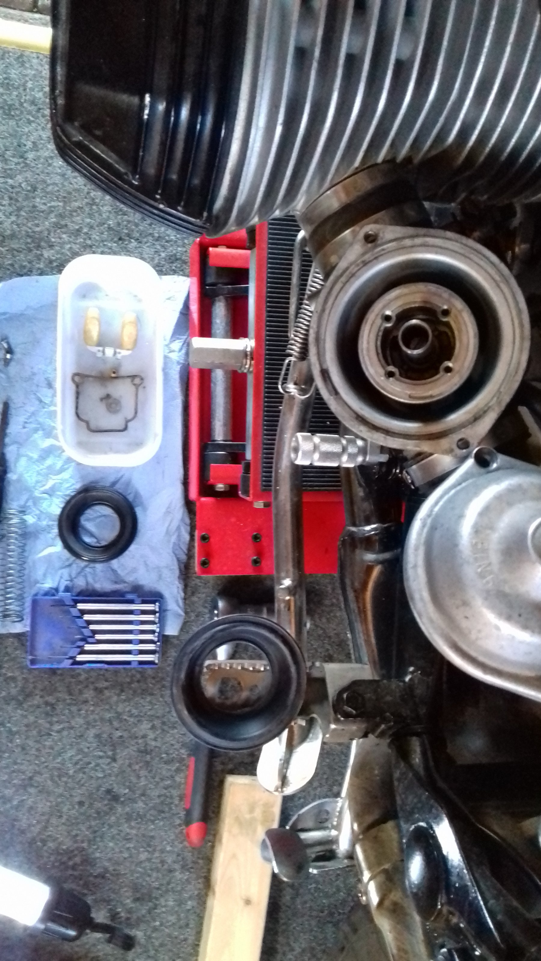

Moin.
Heute gings weiter mit ein bisschen aufhübchen.
Bei einer Ausfahrt das zu machen wäre zu heikel---ginge aber auch auf Feld&Wiese 😉

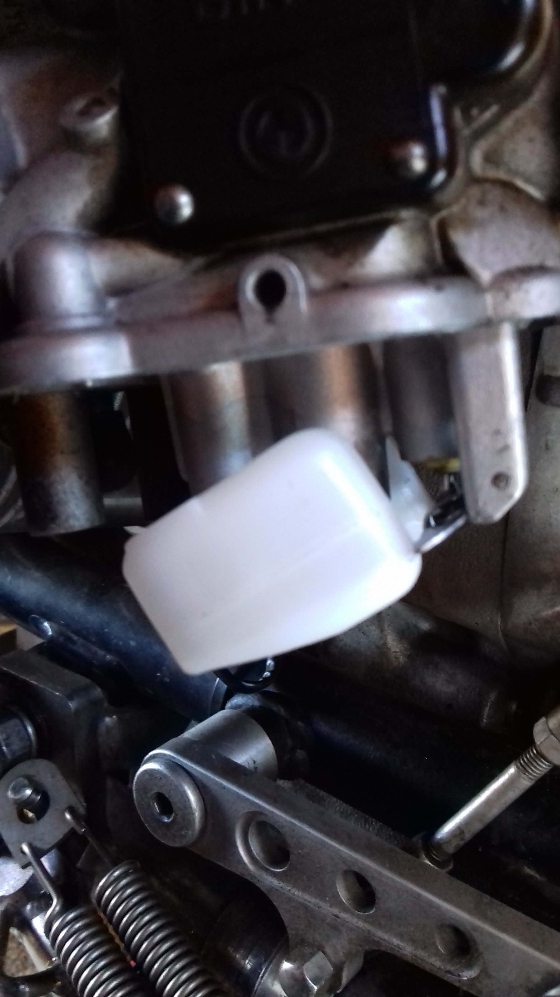

Neue Hauptdüsen 150er.
Neue Schwimmer (aus Plastik).
Neue Membrandichtungen .
Neue KorkDichtungen für Schwi-Deckel
Für beide Vergaser 😉
Alter
Neue

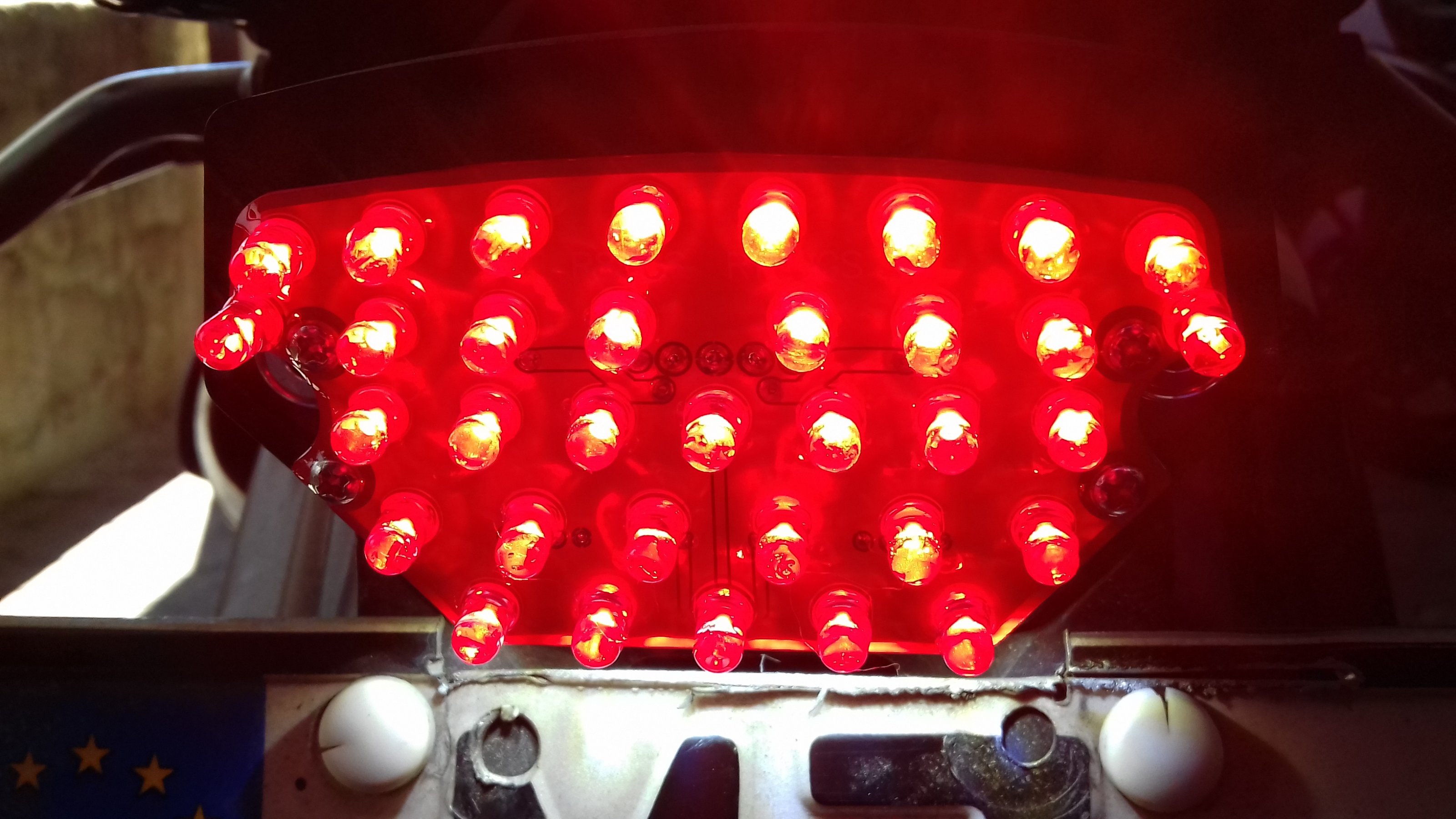

Zum Schluss Led 👌
Von wem? SWT-SPORTS.DE natürlich.
Sauber sag I 👍 besser als die Funzel .

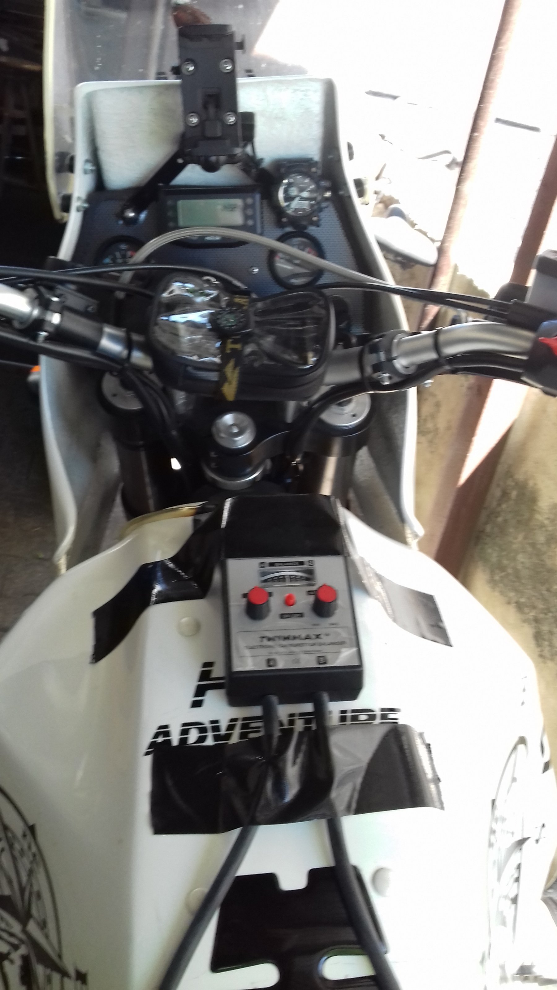

Last but not least ---syncro fahrt.
