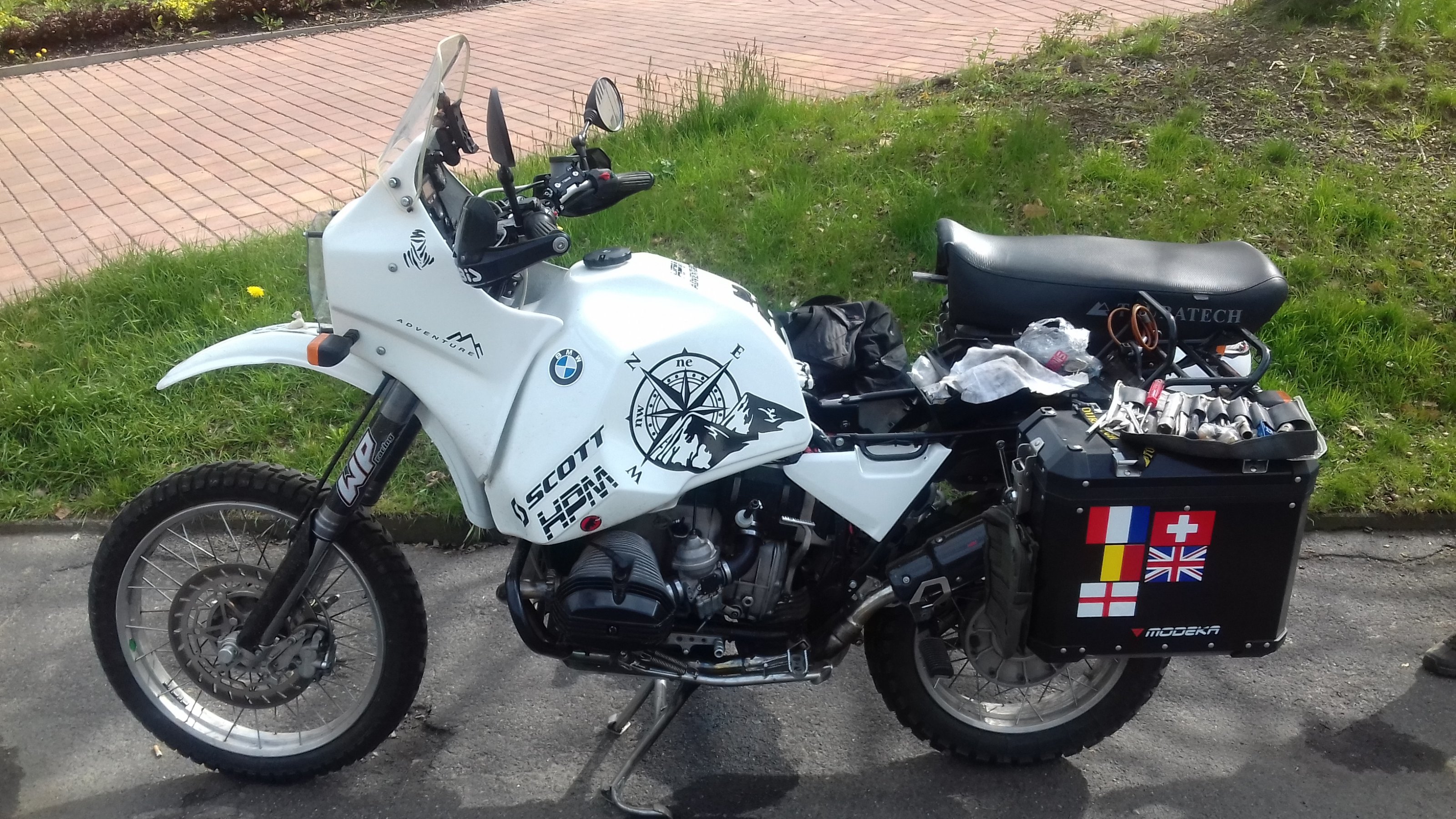

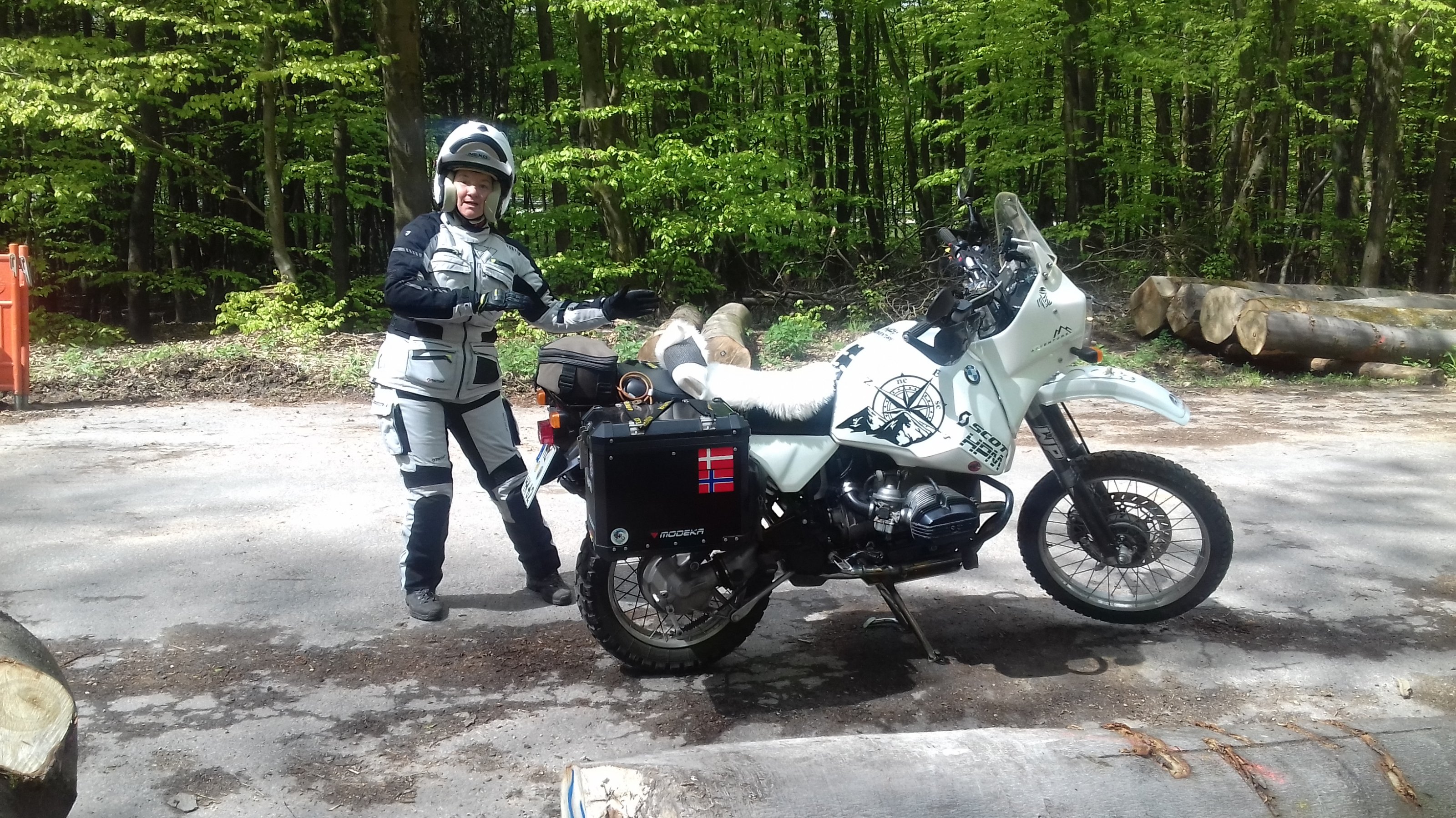

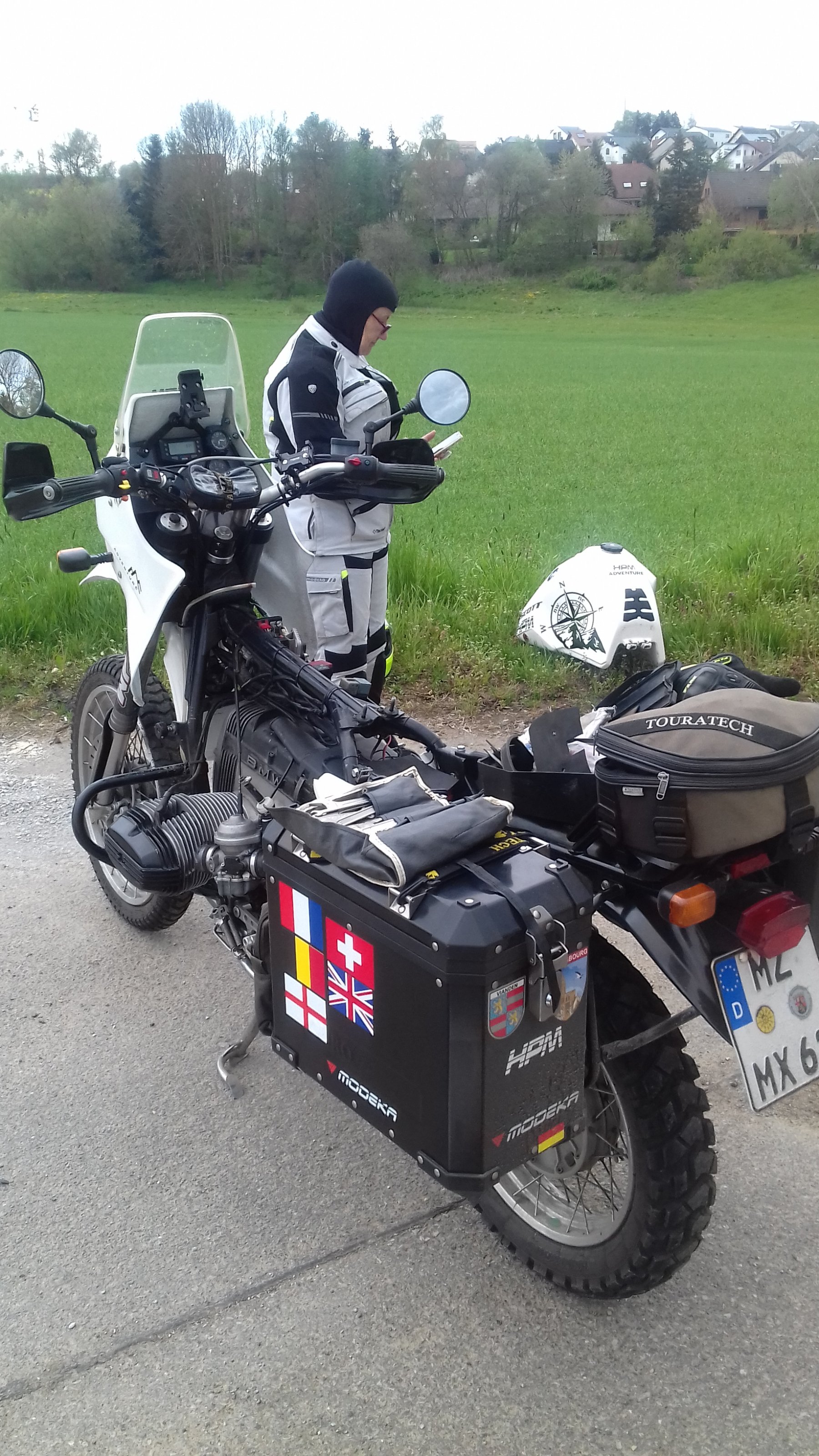

Am einem Waldweg angehalten---die alte macht Mucken 😕
Zündung an Anlasser nix 😕
Tank runter---Kabel durchsuchen.
Ah da--Wackler an Stecker K-Binder drum ---rum Motor läuft 👍

bis der Motor ausgeht.
Also wie gehabt Tank runter durchmessen usw.
Starter läuft Sprit fließt aber kein Zündfunke---Kerzen raus und geprüft nix😬
Dann wie durch ein zündet er.
Also gut nix wie weiter
Fahrn Mucken mach---aus.
Kurz um von Doppel auf Einfach Zündung umgebaut.

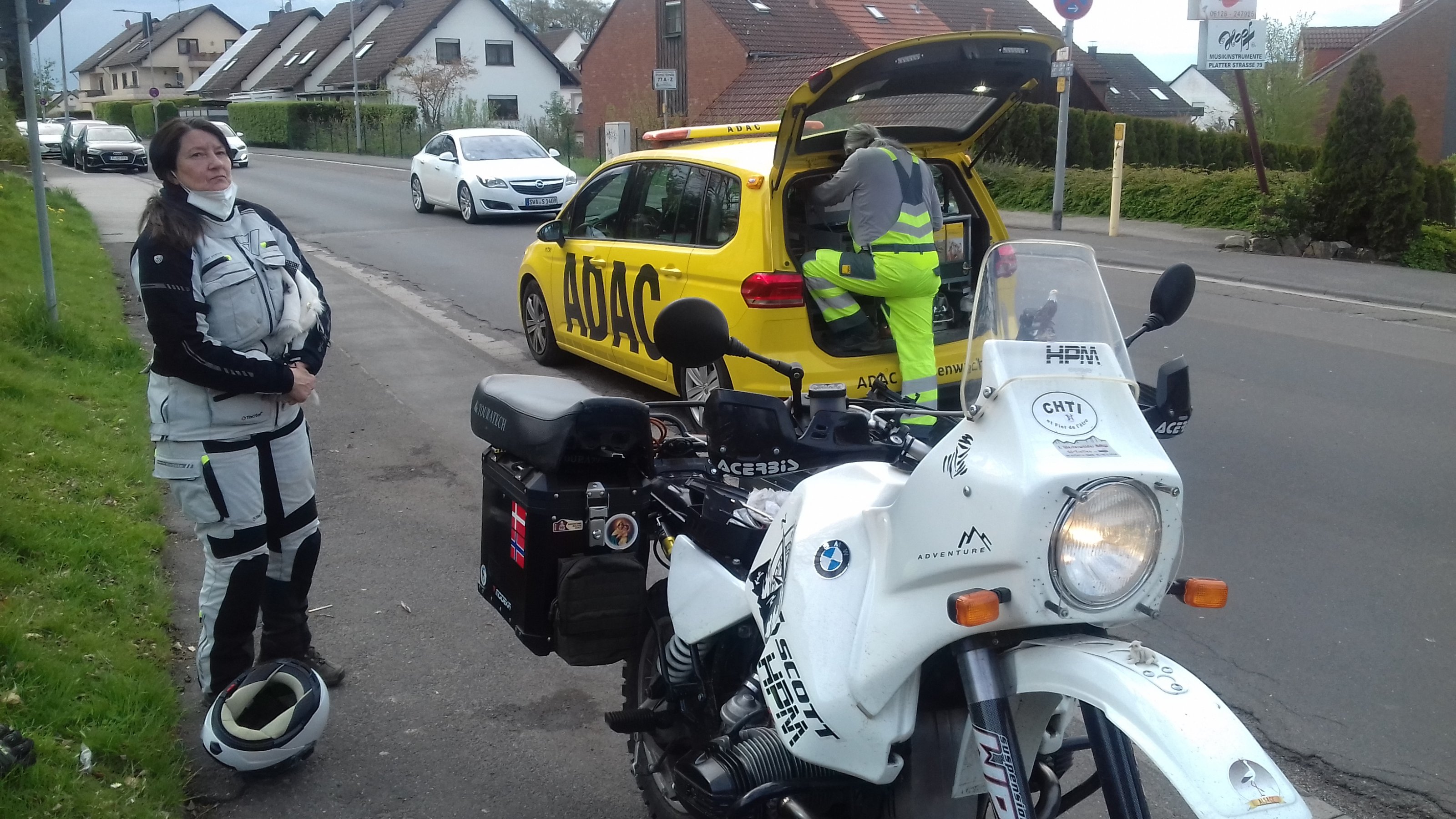

Zur Sicherheit hat A den ADAC angehalten.
Der ADAC Mensch war nett aber nicht so den Plan gehabt von Mopeds
ABER☝Kabel und klemmen.
5 er Trinkgeld.
Die Kiste lief dann auf einer Spule und dann nix wie Nachhause .
