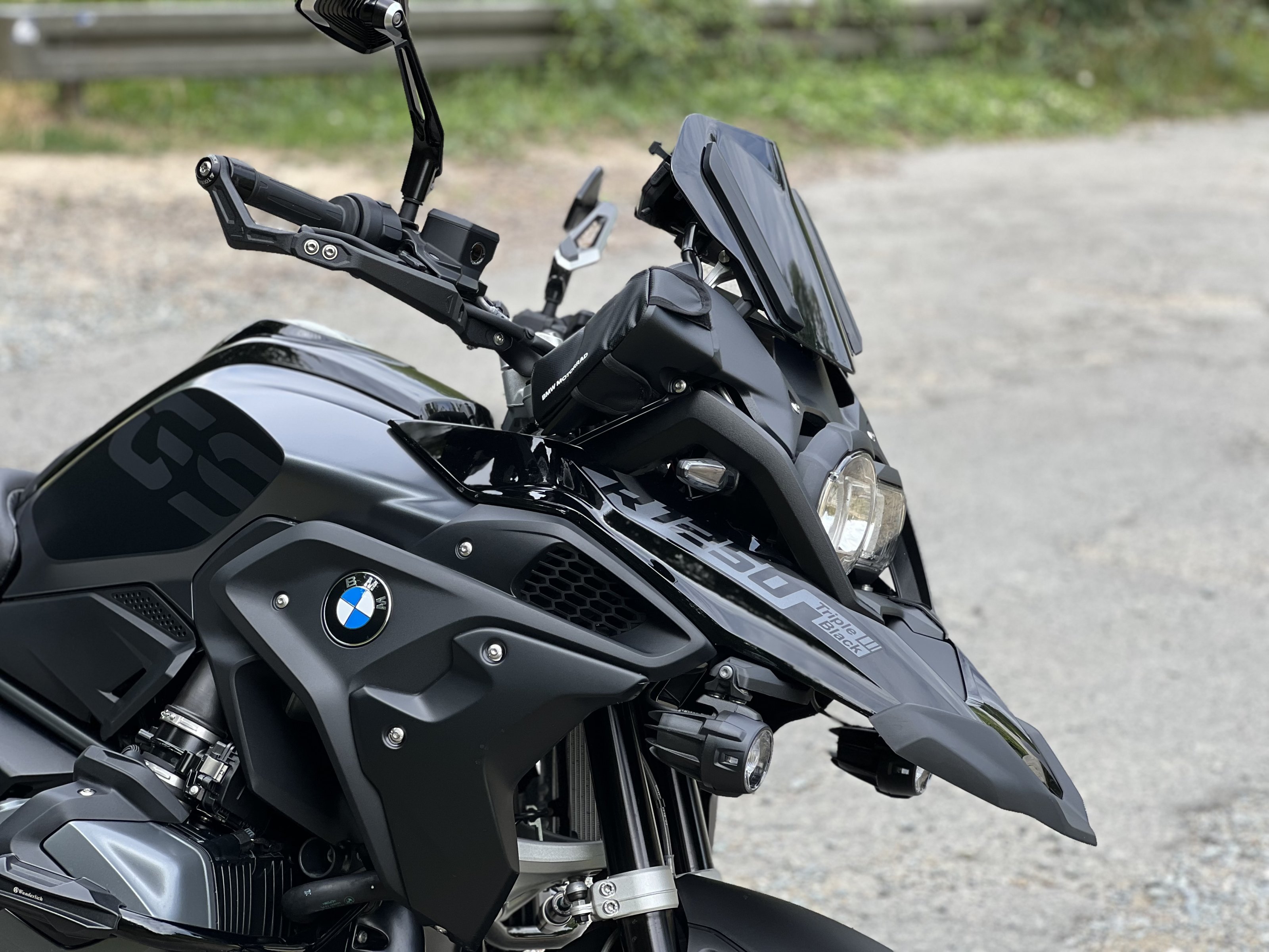

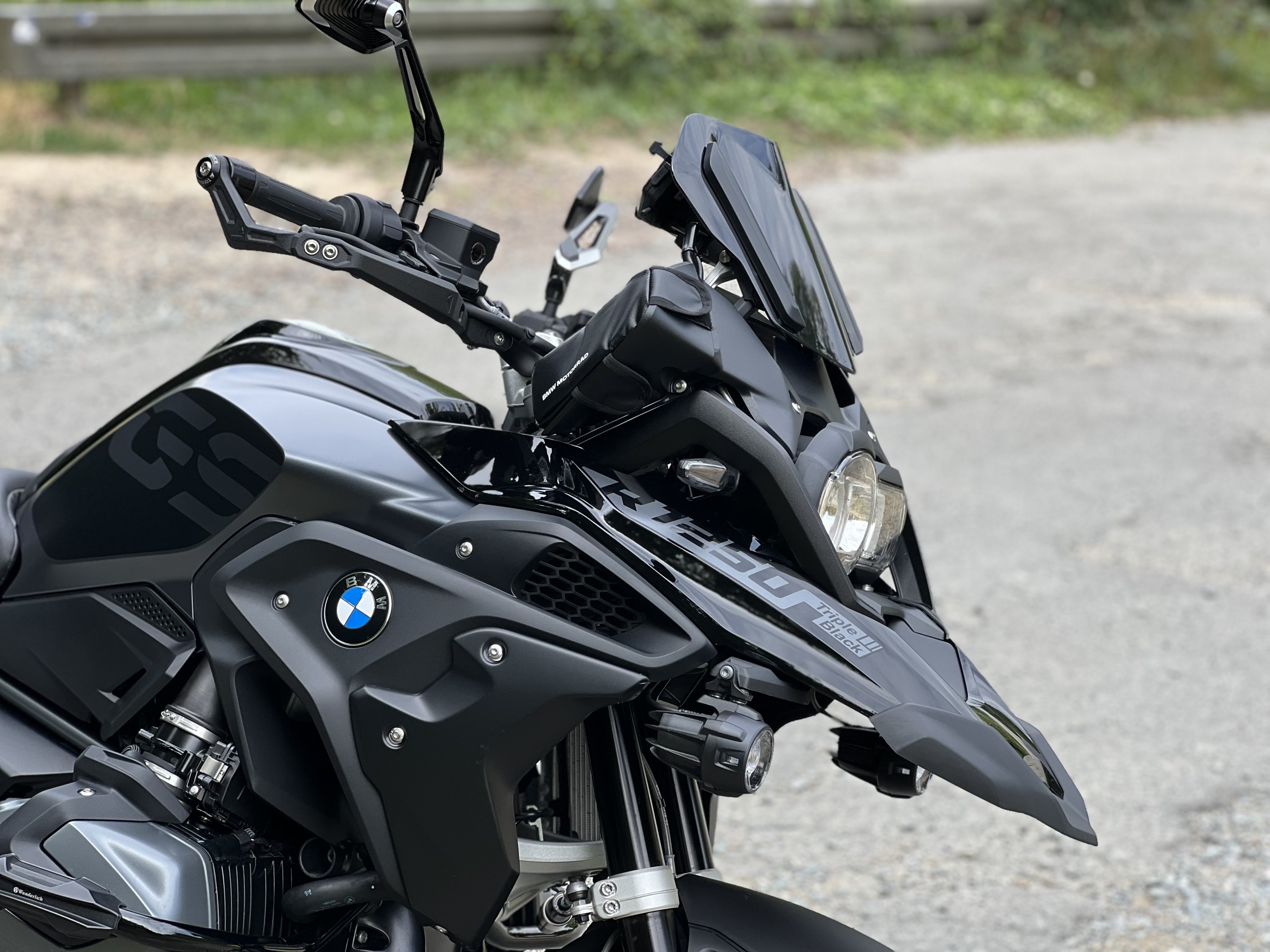

Achtung jetzt kommt der OP-Saal :giggle: - ganz minimalistisch

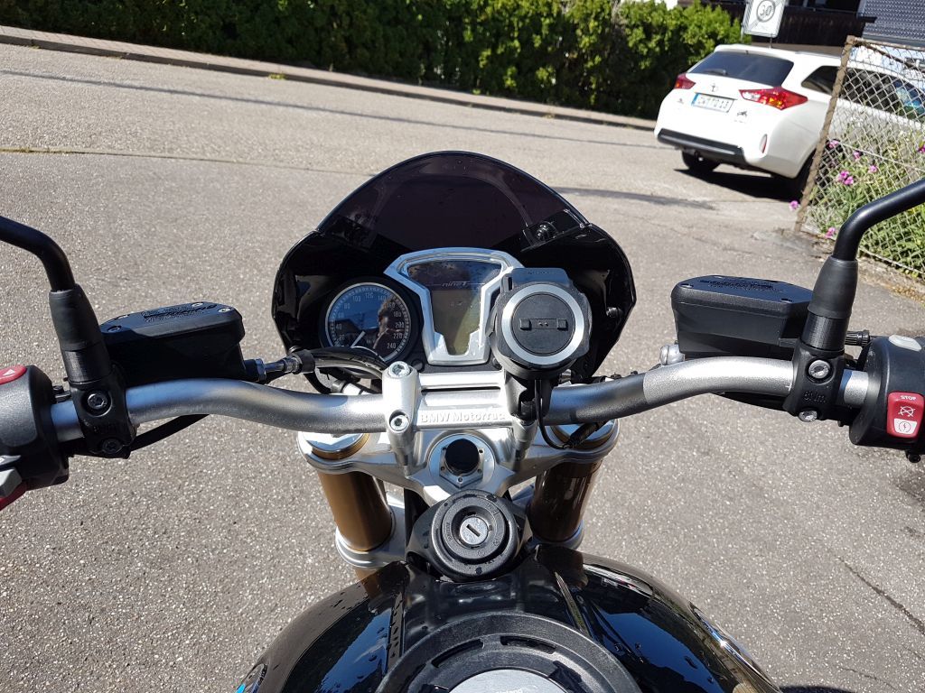

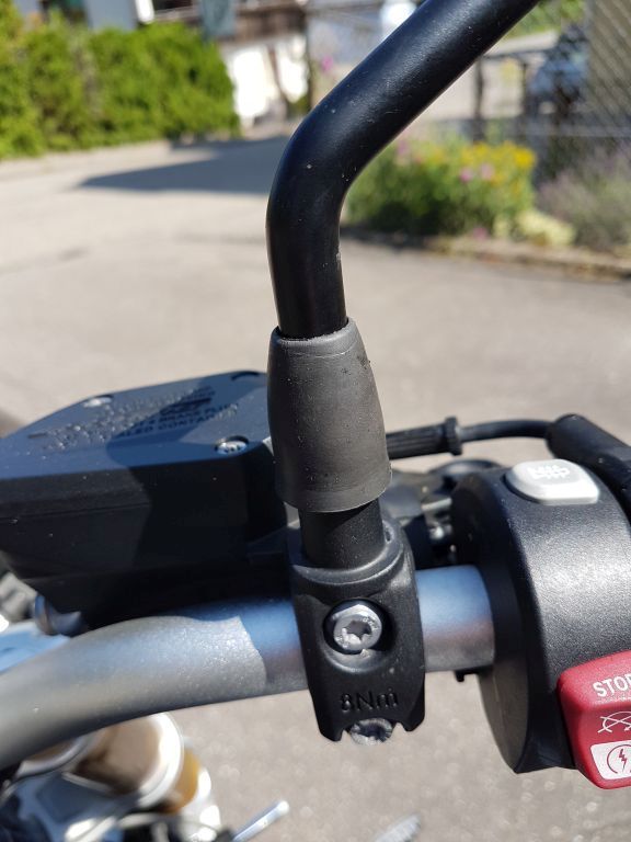

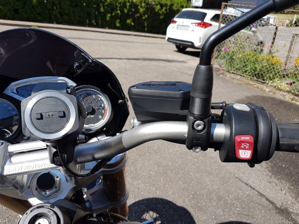

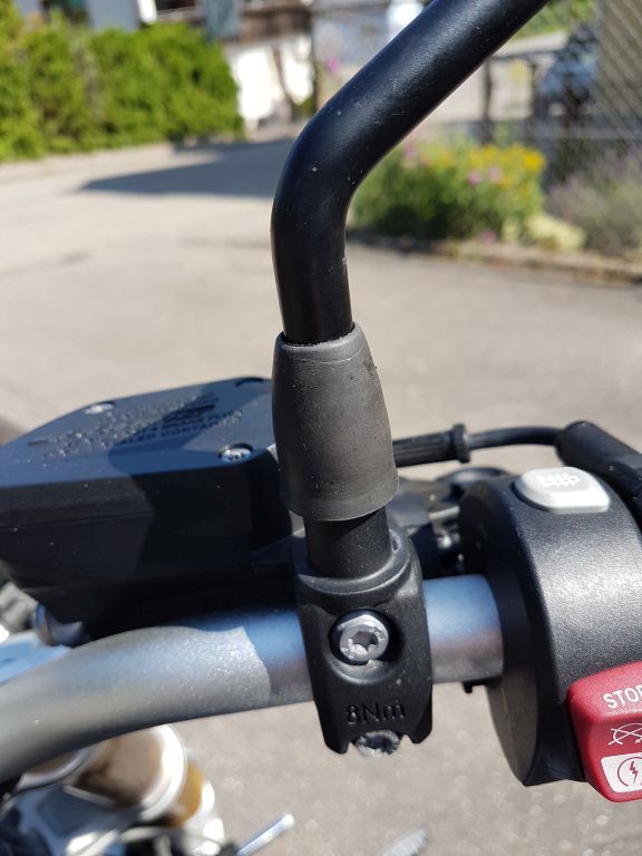

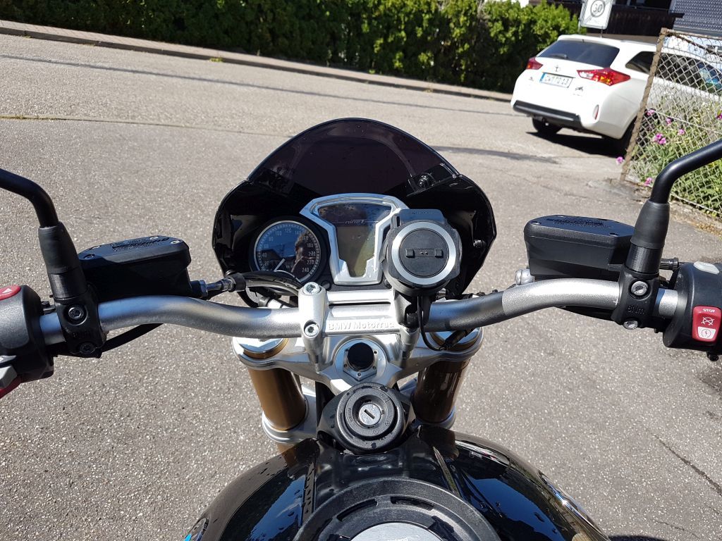

Bin heute erst auf den Thread gestoßen, und damit auf die nachfolgend angestoßene Diskussion um die Lücke zwischen Spiegel und Spiegelaufnahme.
Dasselbe Problem, so es denn eines ist, hatte ich an meiner nineT:
Im Standard werden keine (BMW-) Handprotektoren geliefert, daher ergibt sich diese etwas unschöne Stufe oder Lücke zwischen der Gummihülse über den Muttern und dem Spiegelträger.
Dem habe ich etwas abgeholfen und mit dem 3D Drucker zwei leicht kegelige Hülsen gedruckt, die einfach aufgesteckt werden:
Sieht für mein Gefühl etwas gefälliger aus.
@black29rider: Wenn das noch ein Thema sein sollte, gegen Ersatz der Portokosten würde ich dir zwei Hülsen drucken, über die Abmessungen müsste man sich eben mal unterhalten.

Coole Idee und danke dir für das Angebot.
Ich hatte zwischenzeitlich die Hülsen raus und kurze Schrauben rein, dann hat es auch mit den Option 719 Spiegeln gepasst.
Mittlerweile wurden die Spiegel aber gegen Rizoma 4D getauscht, da sehe ich einfach deutlich mehr.

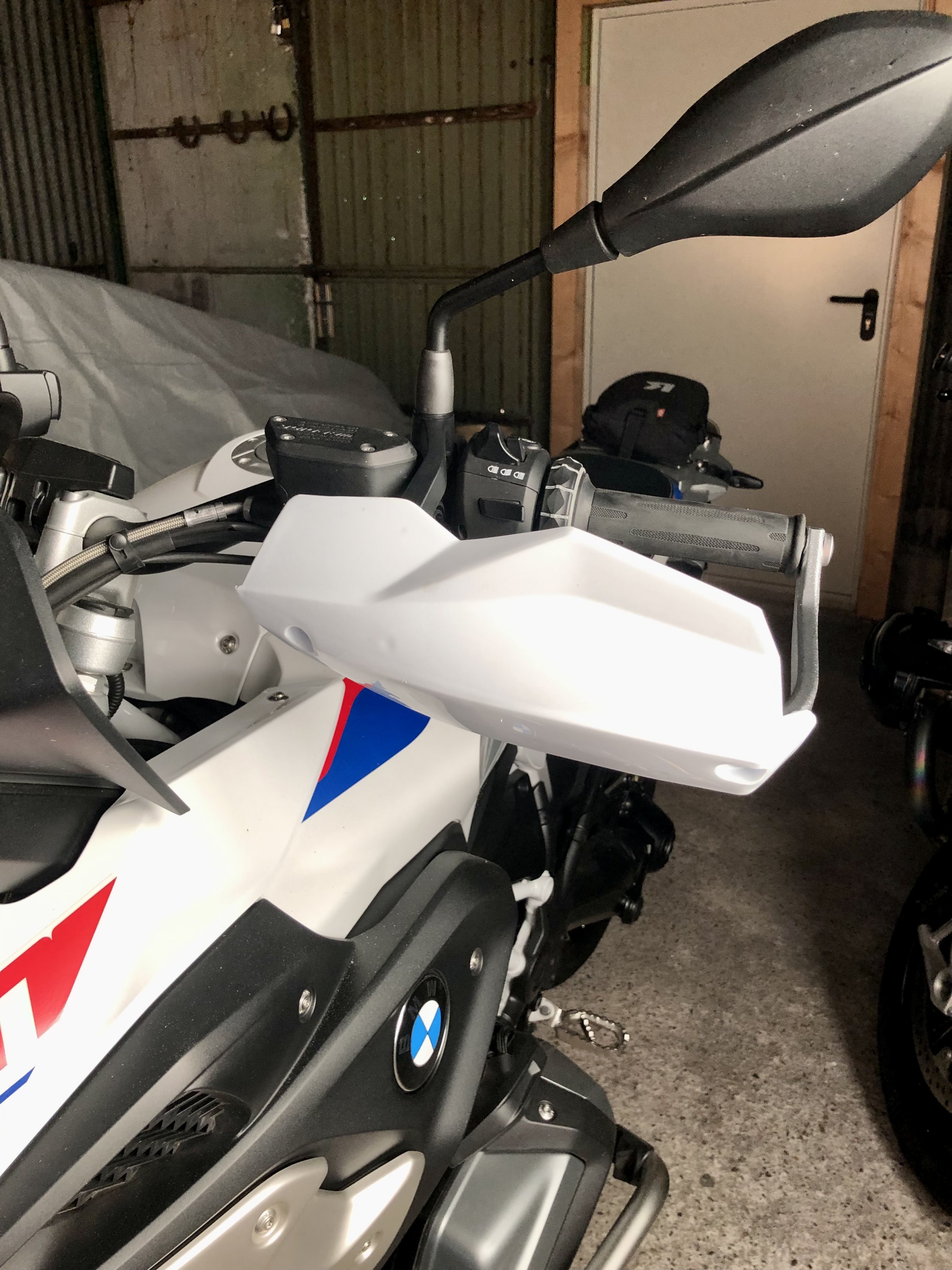

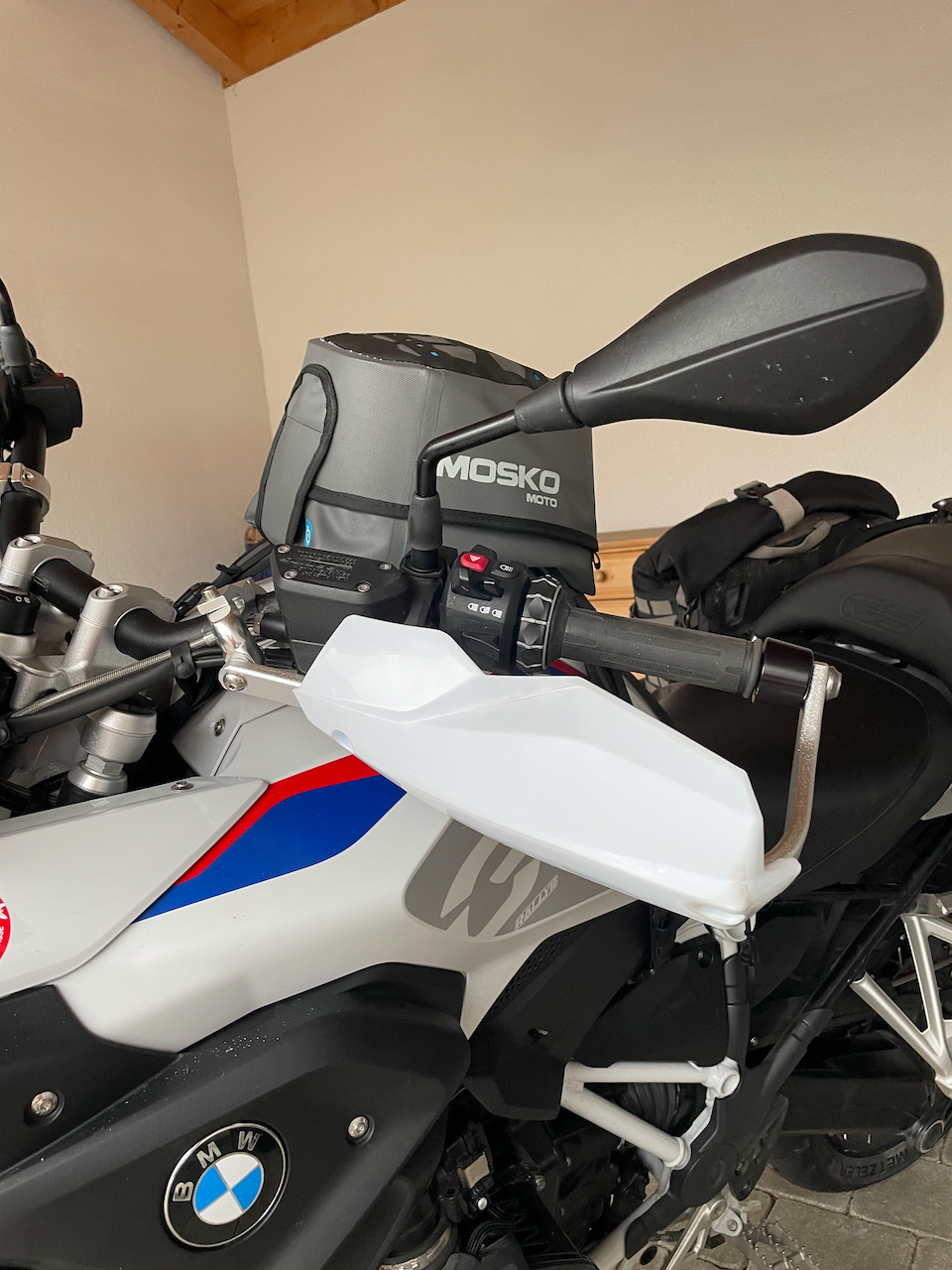

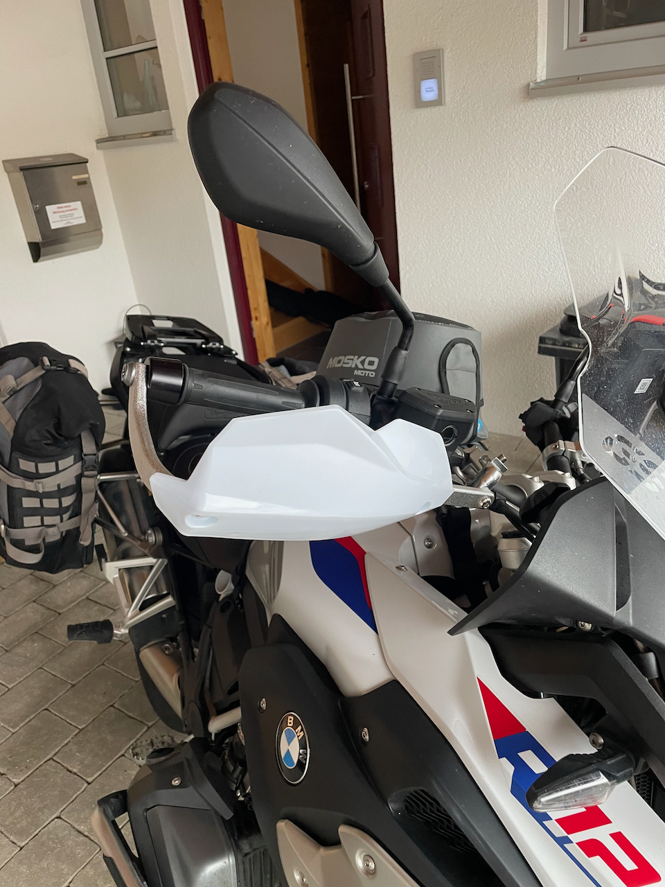

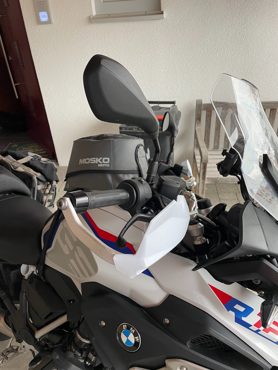

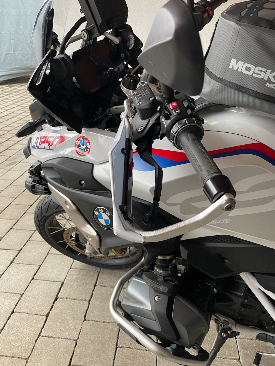

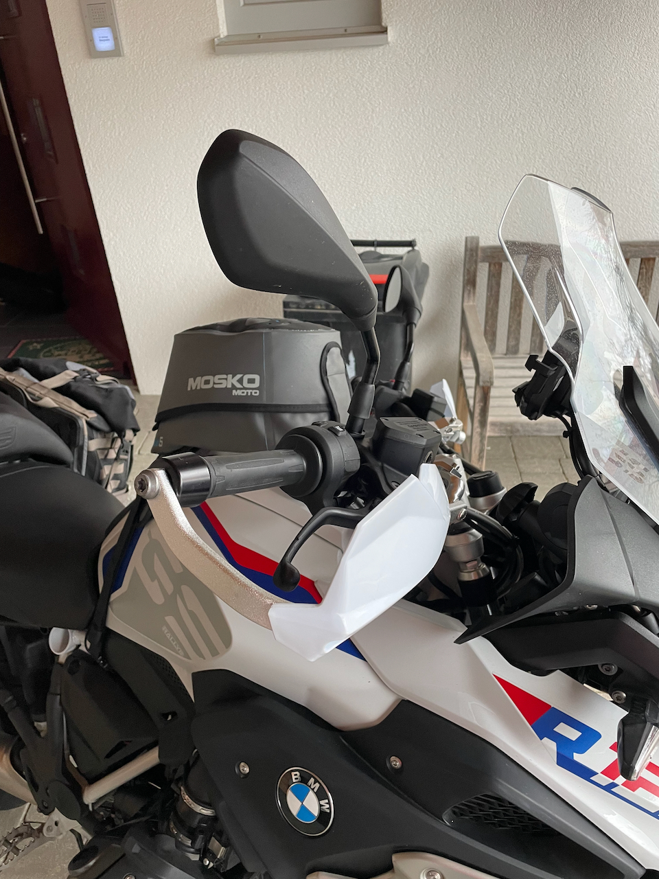

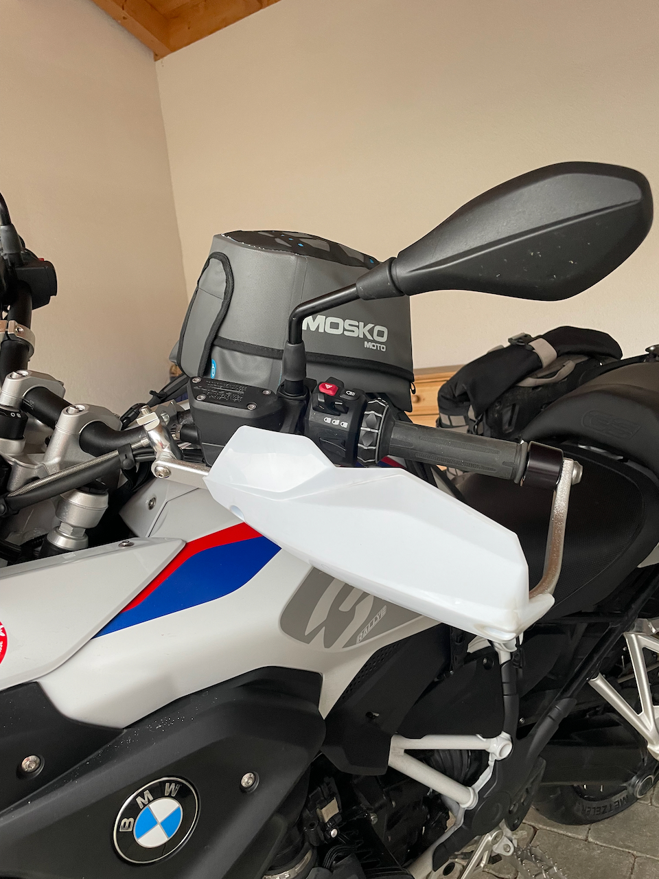

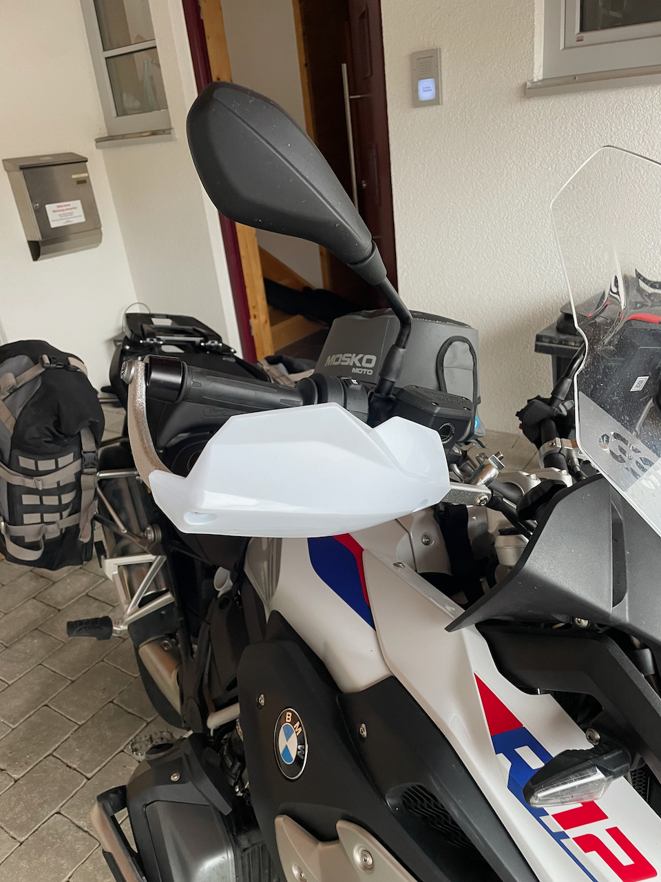

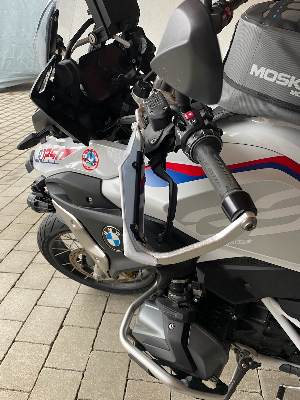

Soo, Berotec Handguards, super schnell geliefert und heute montiert. Also außer die Bohrung des Alubügels (10er Schraube für Lenkerendgewicht und org. Handguards) auf 10,5 mm zu erweitern war nur noch Montage nötig. Da musste ich ein wenig probieren aber sonst für eine Universallösung prima.

Ich hätte ne Frage zu den Berotec. Für welchen Durchmesser habt ihr da bestellt? Die Berotec universal Handprotektoren gibts für 22 und 28mm Lenker. Soweit ich das richtig im Kopf habe ist der Lenker der GS in der Mitte dicker als außen. Ich kann nur aktuell nicht messen.

Moinsen,
is sich wurscht, denn die unterschiedlichen Durchmesser werden über Hülsen realisiert, ergo haste beide Optionen. Bleibt die Qual der Wahl zur Farbe. :biggrin:

Danke für die Erklärung Christian. Bei nochmaligen lesen der Beschreibung hab ich erst gemerkt, dass nicht zwei Versionen angeboten werden sondern eine für beide Durchmesser 🤦‍♂️. Die Farbwahl ist bei drei Farben ja einfach - schwarz wirds für die Pepsi (passt auch zum Isotta-Windschild).

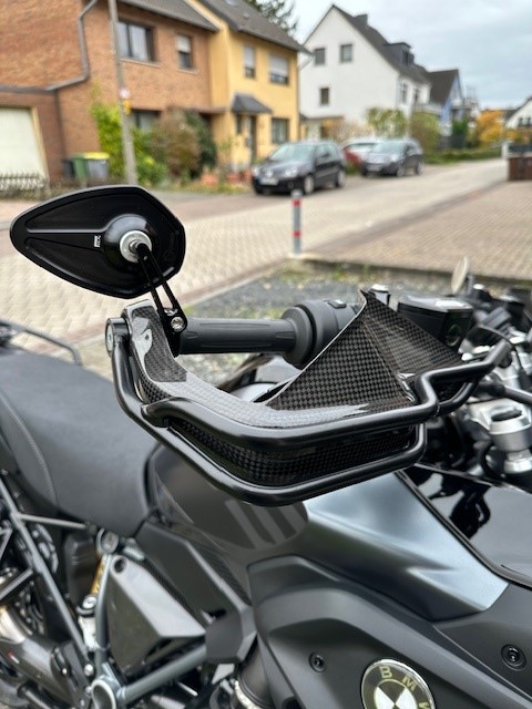

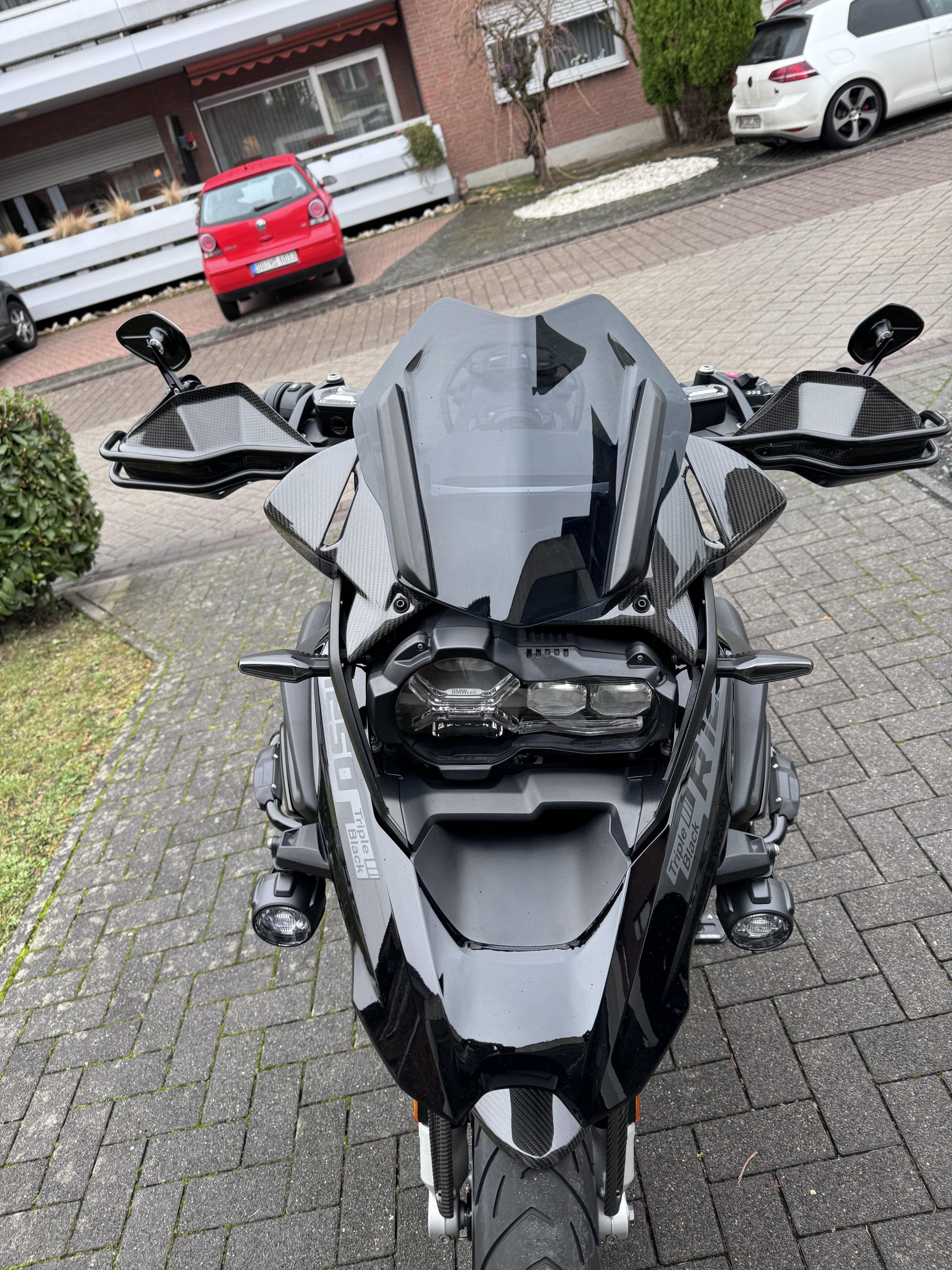

Hmm - ein leichtes Carbonteil mit nem schweren Bügel kombiniert. Aber optisch für Carbonfreunde sicherlich sehr ansprechend!

Wäre außen, also zur Montage am Lenkerende genug Fleisch vorhanden um mit nem Senker Platz für eine Senkkopfschraube zu schaffen?

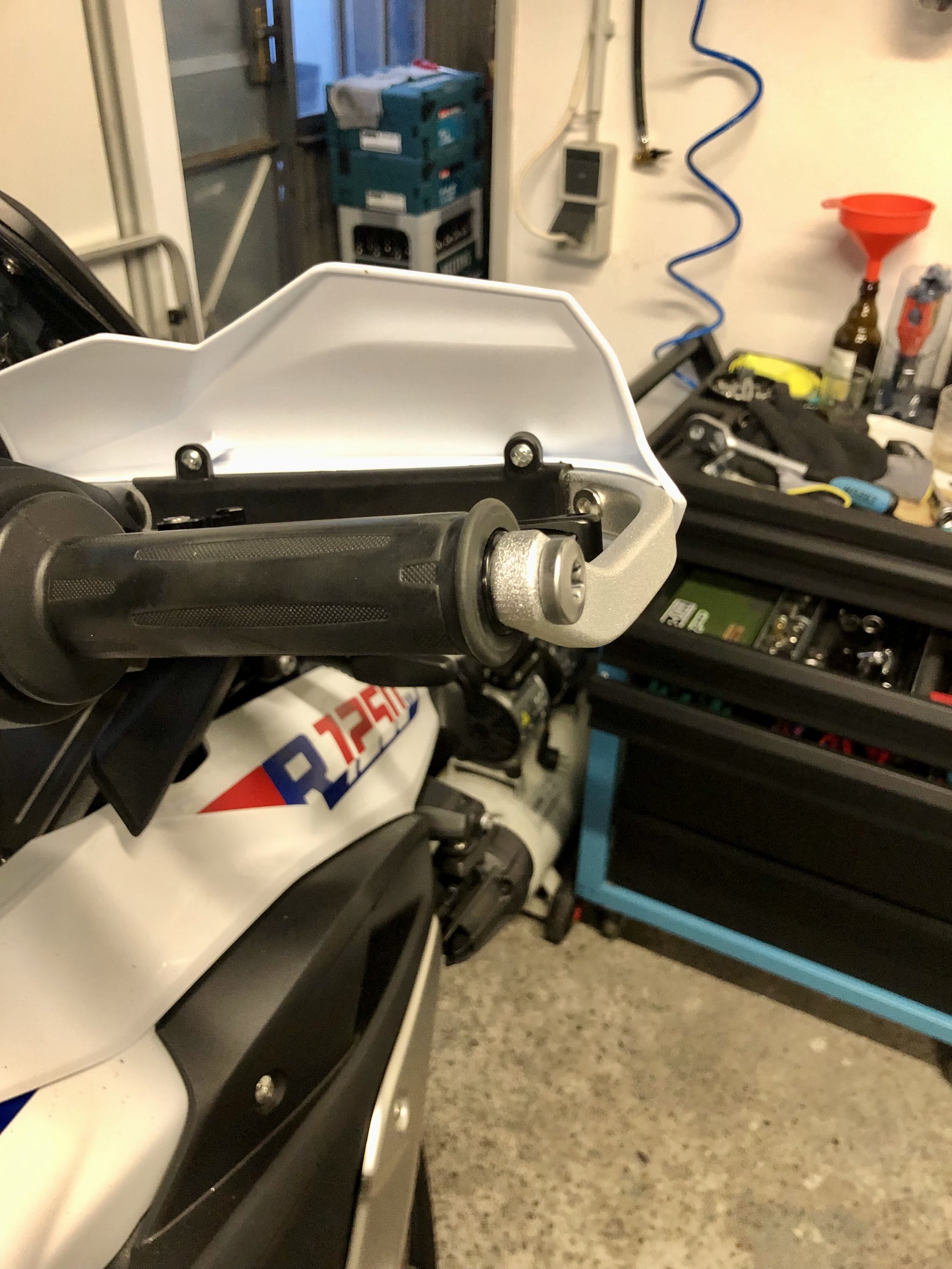

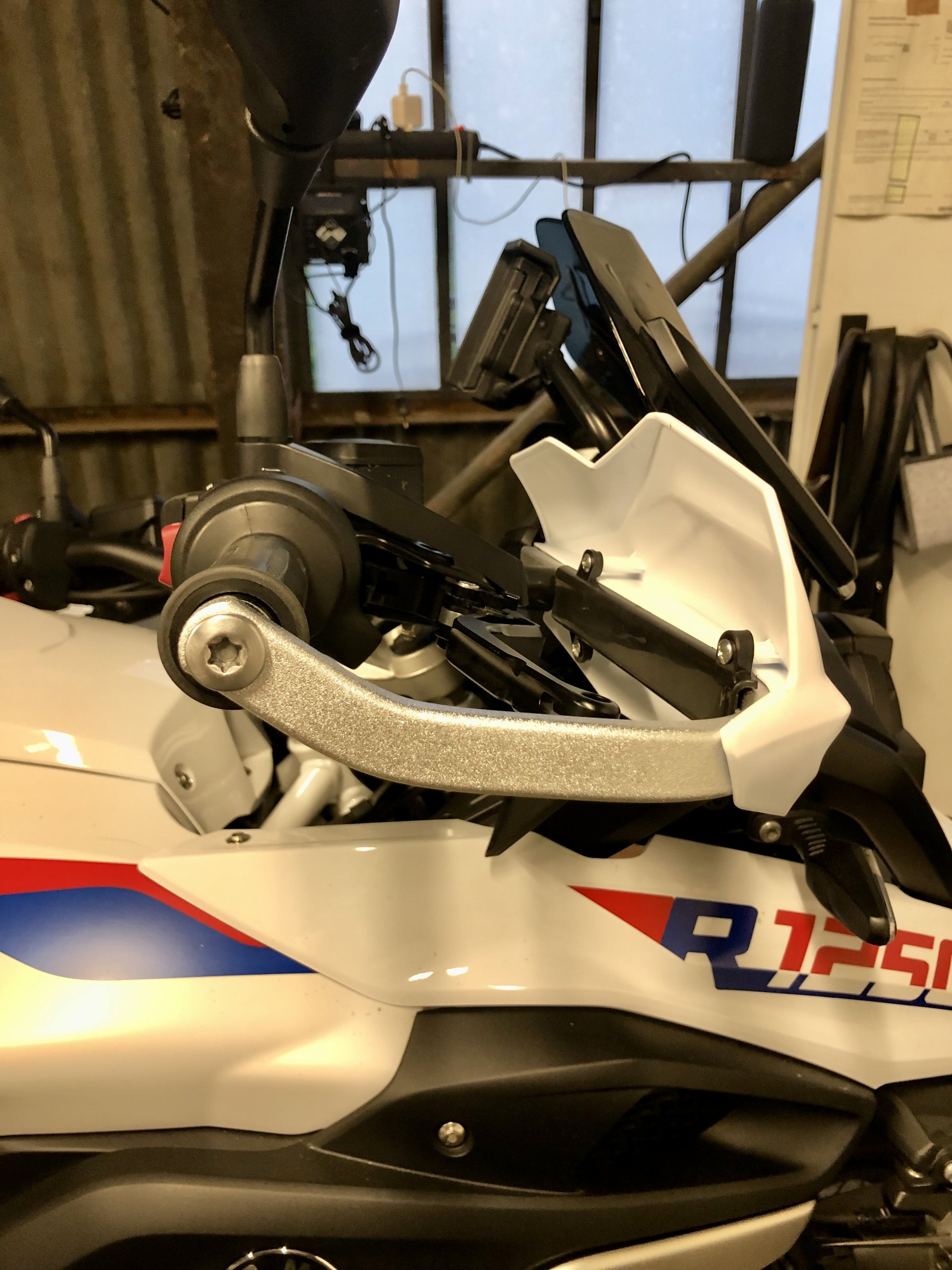

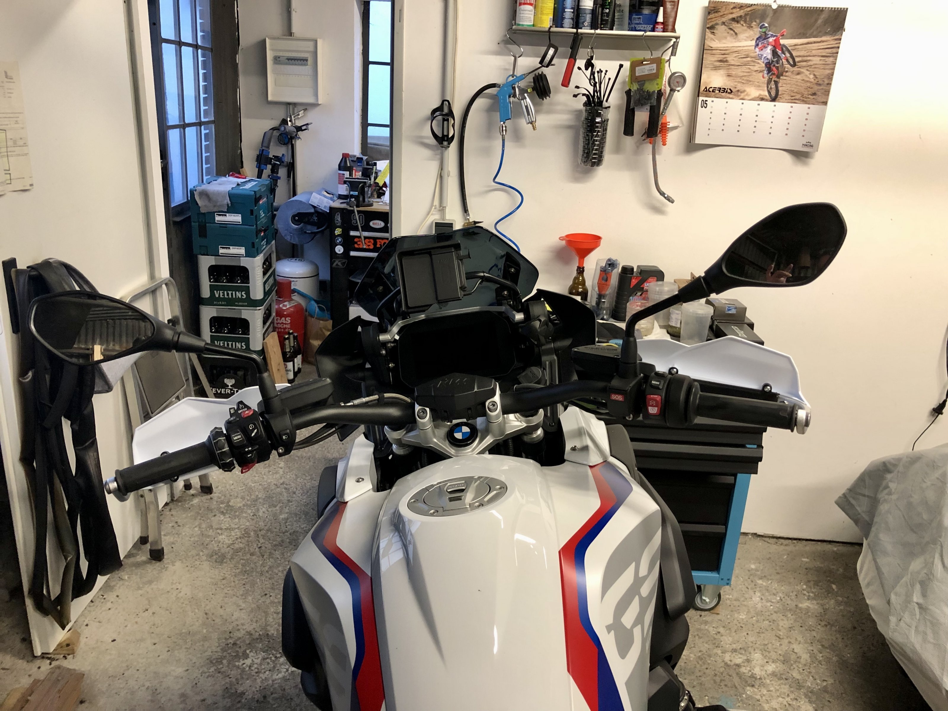

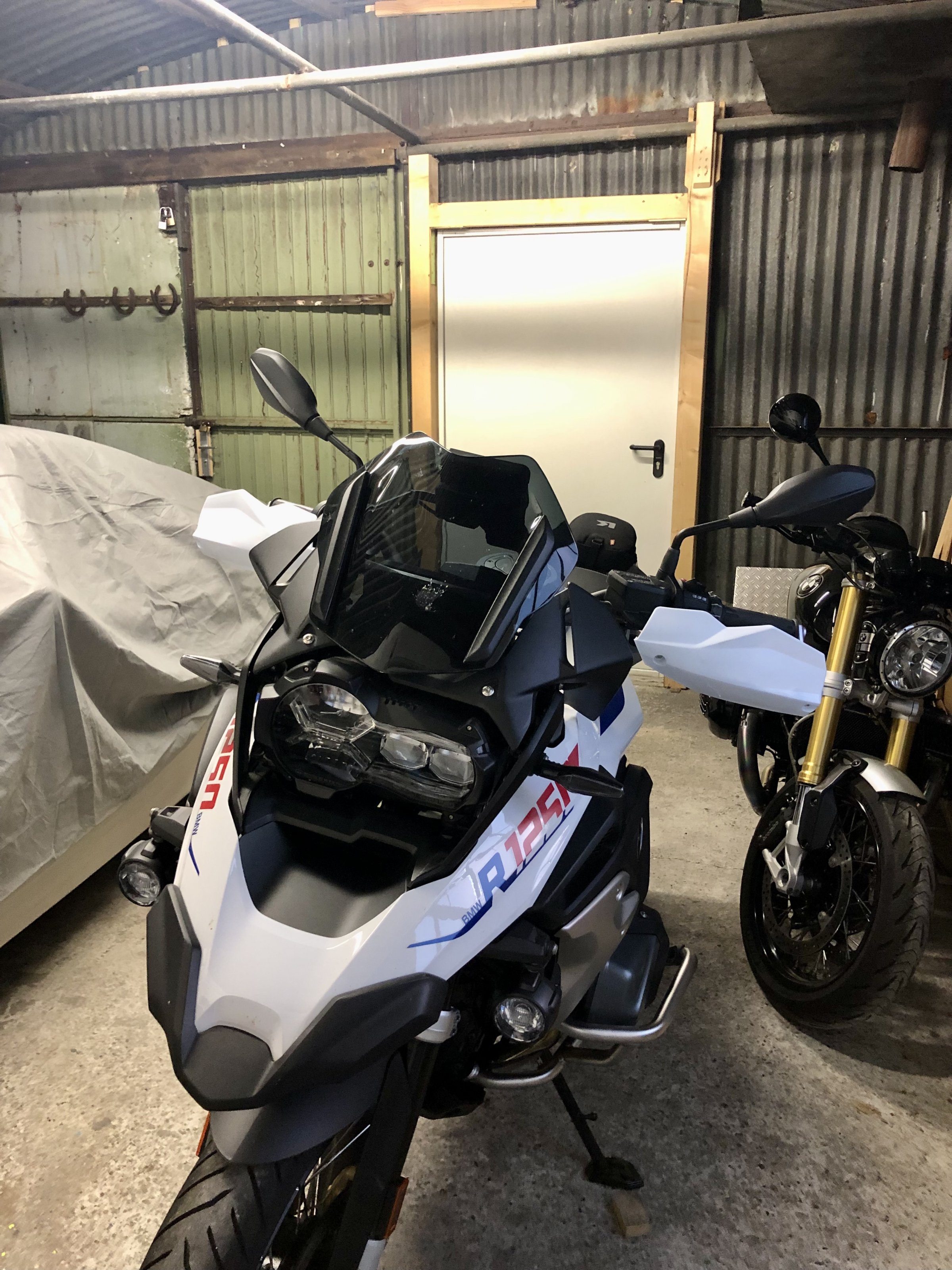

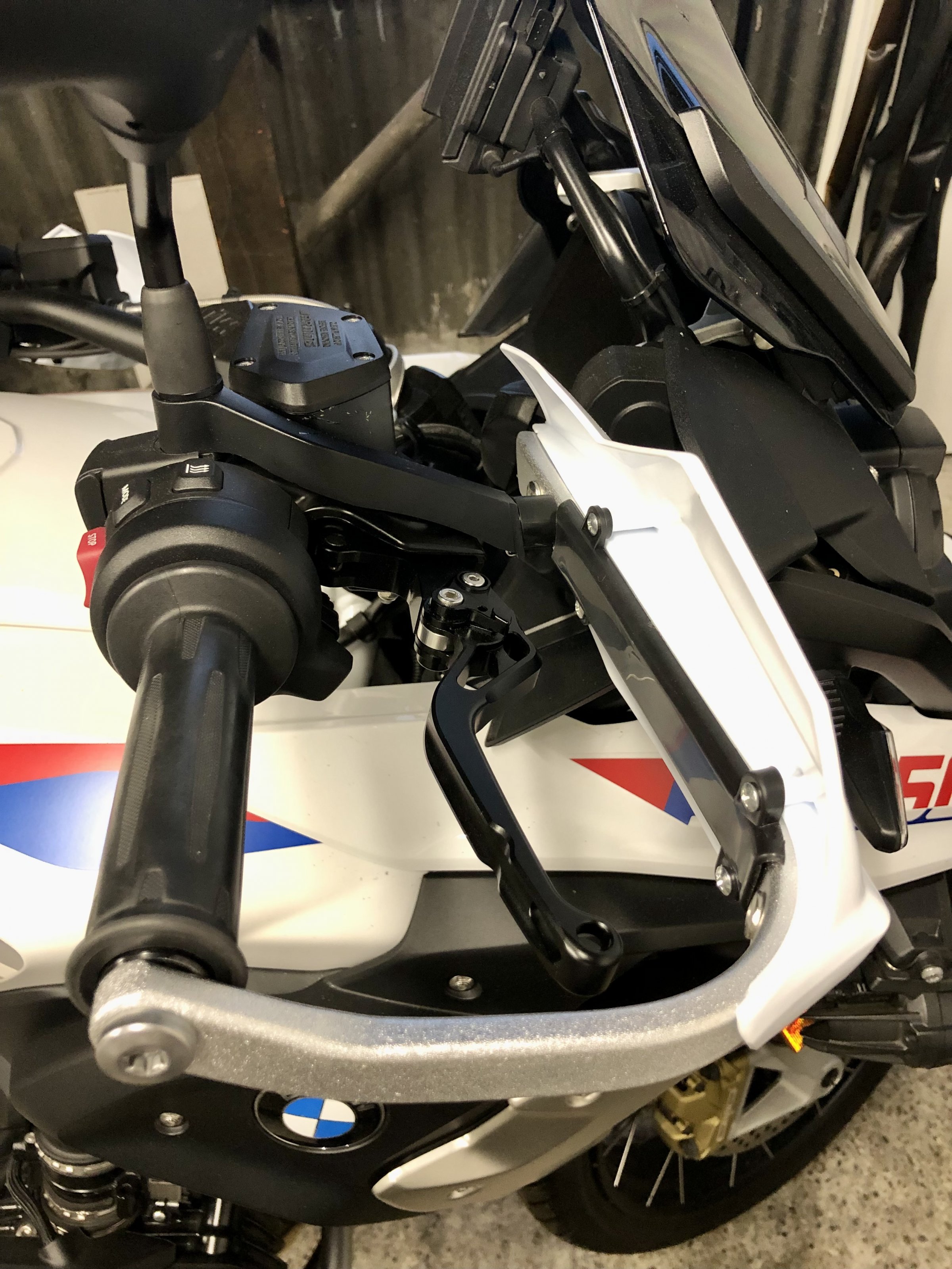

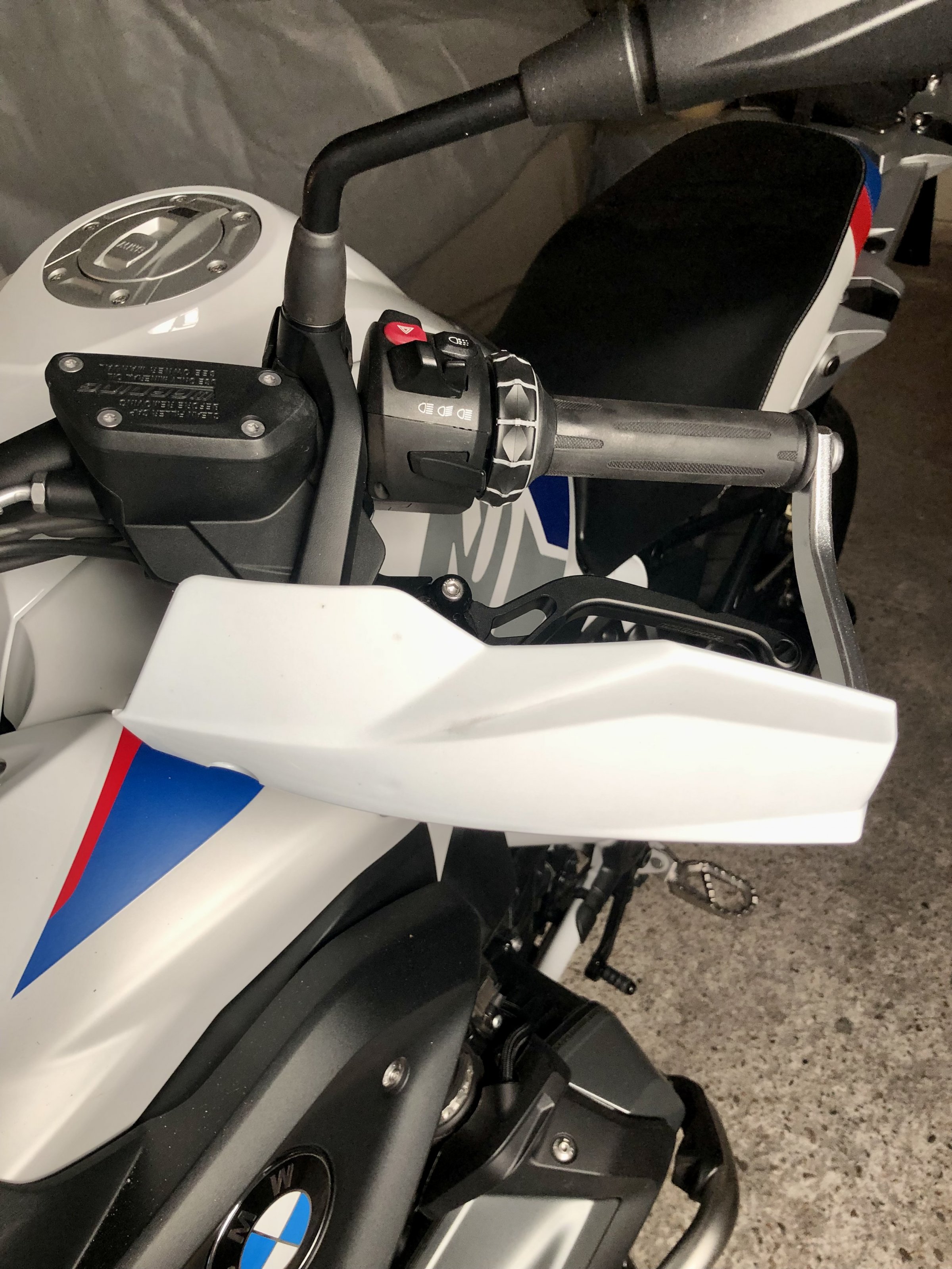

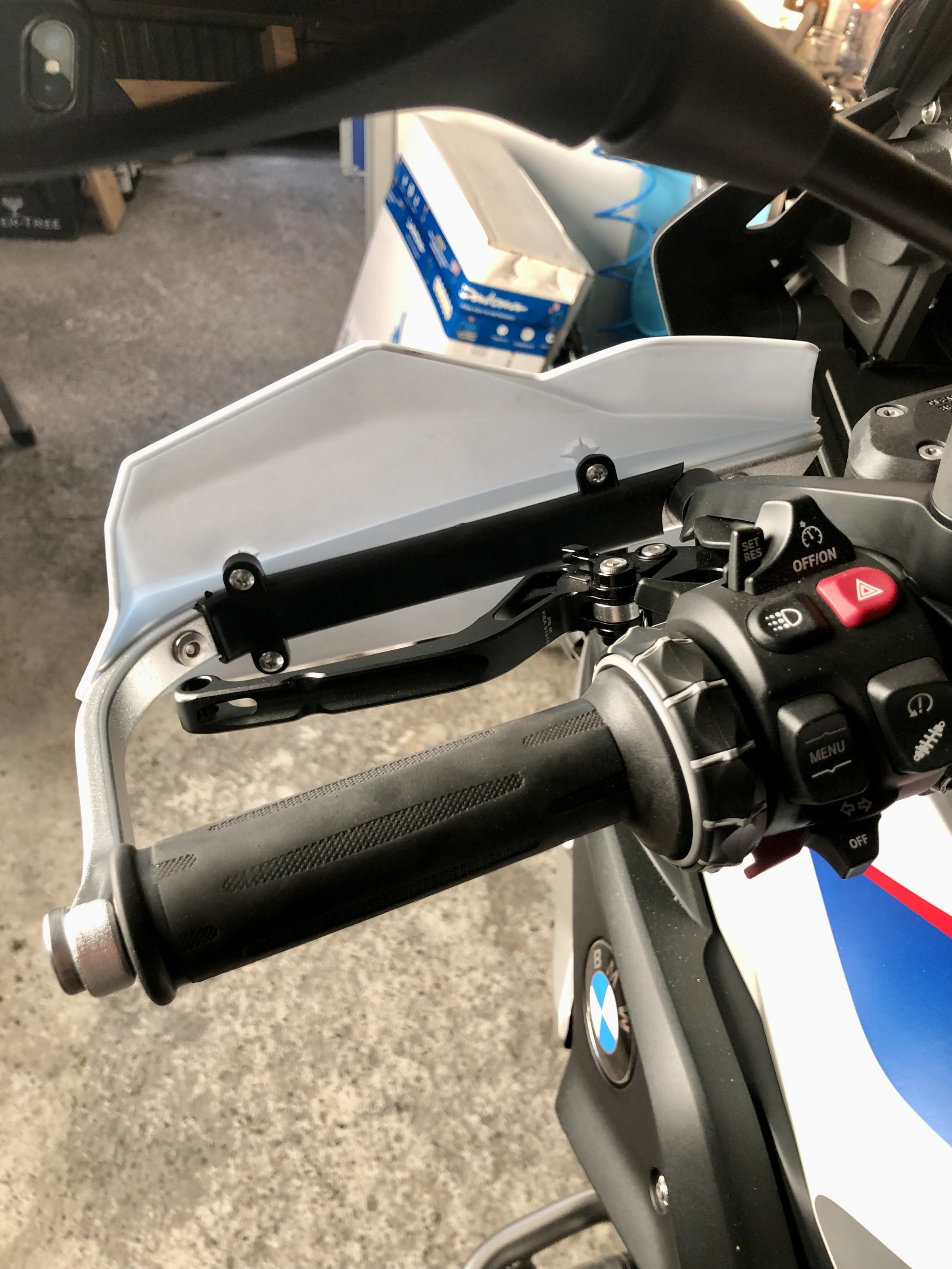

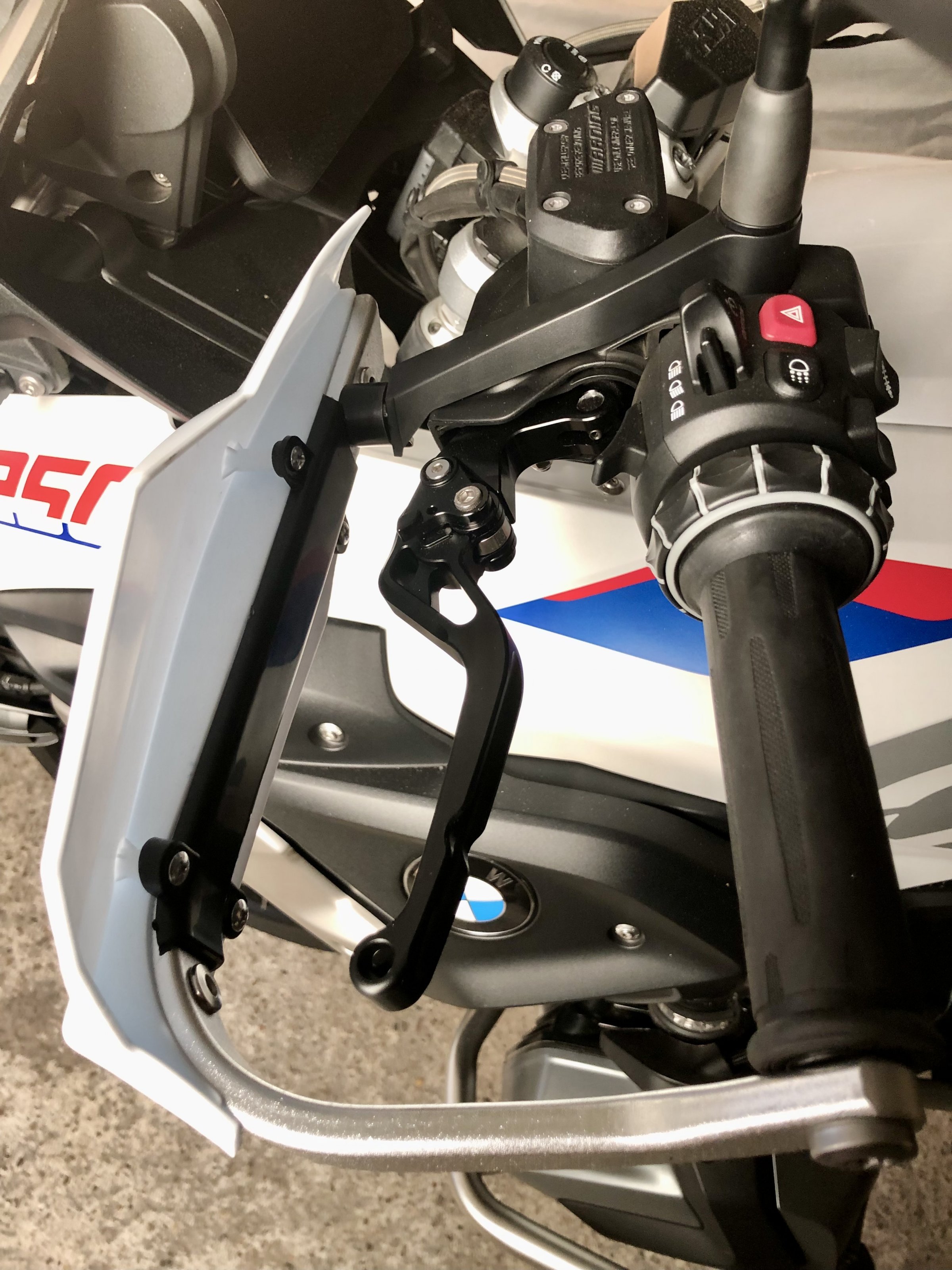

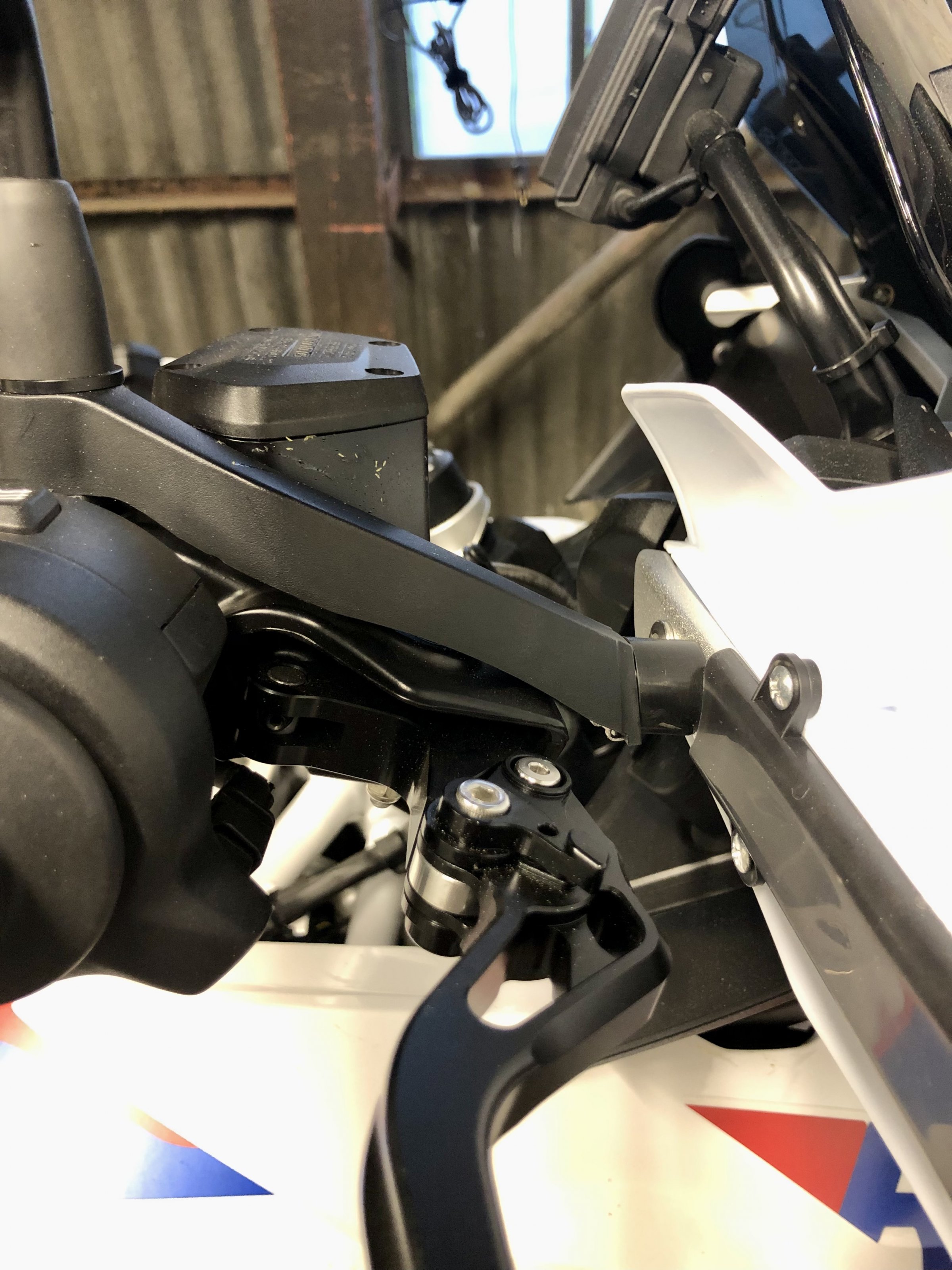

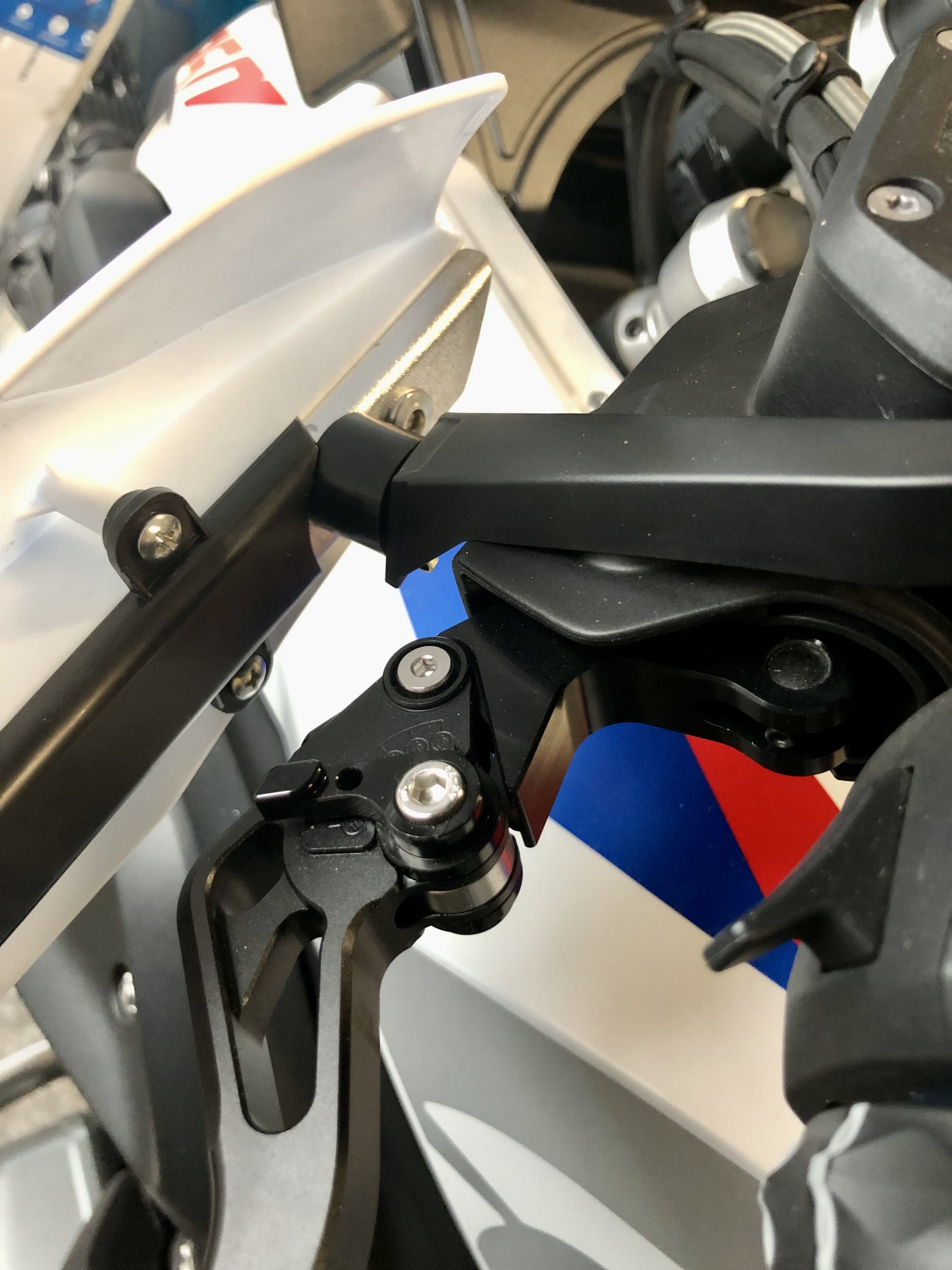

Nachdem die TT Defensa Handprotektoren nicht spannungsfrei zu montieren waren und ich überdies die dicken Lenkerendgewichte eh loswerden wollte, bin ich bei KTM/HVA fündig geworden. Die Hebelschützer sind augenscheinlich baugleich mit den Berotec.
Befestigt habe ich sie außen mit Kettenradschrauben einer KTM EXC und statt der klobigen Schellen, die auch nie richtig am Lenker mit all den Leitungen passen, habe ich die Ausleger der OEM Handprotektoren an den Spiegel genutzt. Natürlich musste ich noch Abstandshalter anfertigen.
Das ganze ist megastabil und wirkt m.E. gleichzeitig fast schon luftig, weil ich die Bügel ein gutes Stück gekürzt habe.
Hier einige Bilder, falls jemand daran Maß nehmen möchte oder Inspirationen braucht.
