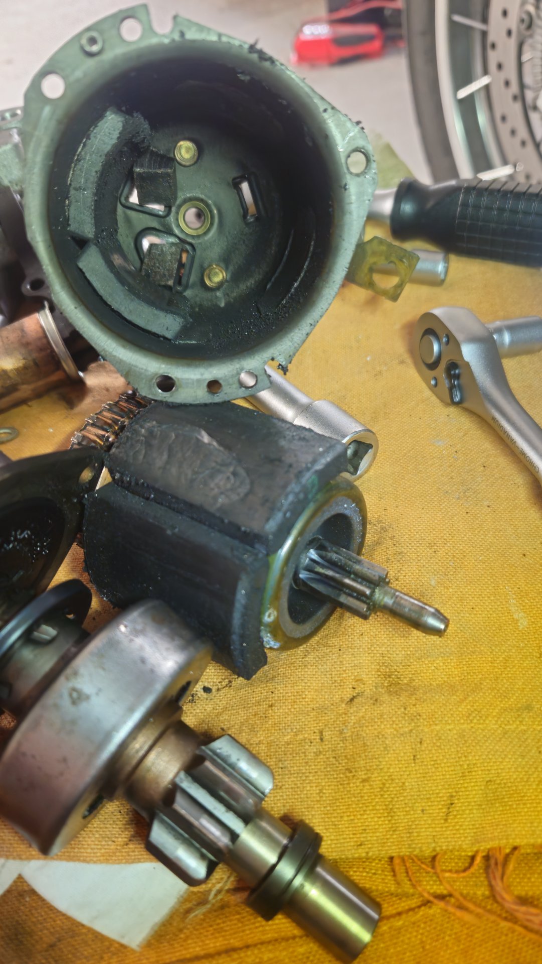

Genau das hatte mein Anlasser auch…lose Magnete.
Und BMW hatte erstmal eine neue Batterie eingebaut…..und dann habe ich den Anlasser getauscht, danach war Ruhe
