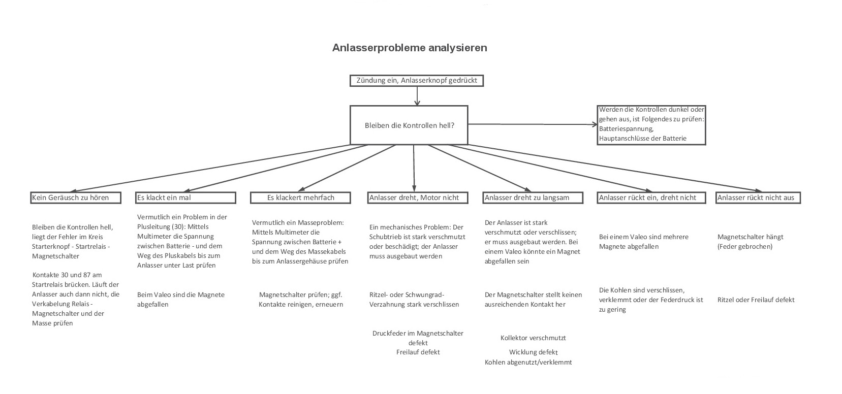

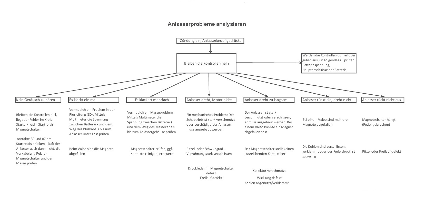

Simpel danke,
hatte ich schon vorab gelesen und abgearbeitet
