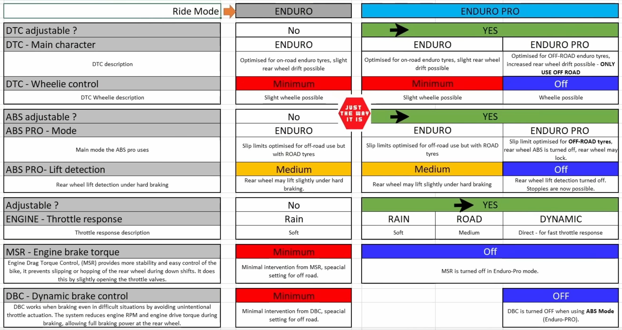

Dynamic Pro ist ein Fahrmodus der relativ frei programmierbar ist.
In diesem Fahrmodus kann ABS-Pro u. a. auf Road oder Dynamic eingestellt werden. Dieser Unterschied ist gut zu spüren.

Sehr interessant!
Ist der Heidenau K60 Scout dann ein On road enduro tyre? Also ein Straßenreifen mit Enduroeigenschaften.
Oder soll das heißen, der selbe Enduro Reifen auf der Straße und im Gelände?
