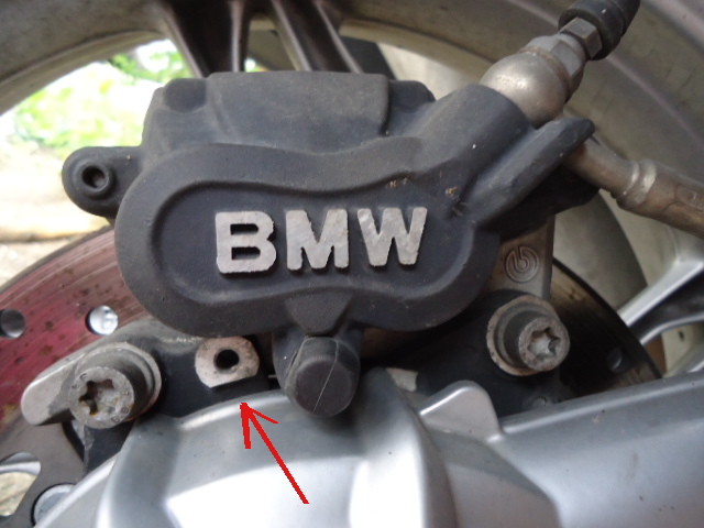

Hallo zusammen,
seit 4 Wochen bin ich stolzer Besitzer einer (gebrauchten) 1200 GS.
Bei der ersten Gruppenausfahrt hat mich ein Freund darauf hingewiesen, dass die (bei mir fehlende) Befestigungsschraube für den Spritzschutz auch wichtig ist für die Befestigung des Bremssattels (Gefahr, dass er abfällt, wenn sich die originalen Schrauben lockern sollten).
Auf die Schnelle habe ich keine Antworten dazu gefunden.
P.S.
Der Freund war hinter mir und hat etwas Schotter abbekommen, da bei meinem Motorrad hinten kein Spritzschutz angebracht ist (war der eigentlich serienmäßig dabei?).
Viele Grüße aus dem Frankenland
Gerhard

Welche Schraube genau ist gemeint? Foto?
Man kann den Spritzschutz abbauen ohne auch nur eine Schraube der Bremsanlage lösen zu müssen.
*Edit:
Soweit ich das anhand des Fotos beurteilen kann, hat die fehlende Schraube nichts mit der Bremse zu tun. Für den Bremssattel müssten die beiden größeren (M8, meine ich) Torx-Schrauben rechts und links zuständig sein.
Ich mach aber gleich Feierabend und schaue mir das noch mal an meiner GS an.
*Edit2: Ja, also die von Dir markierte Schraube dient nur dem Spritzschutz. Hat mit dem Bremssattel nichts zu tun.
Wenn Dich das freie Gewinde stört, kannst Du eine Blende anbauen. Gibts von TT oder bei Ebay...

Gestern beim Freundlichen,
2 Monteure, 3 Meinungen zur Schruabe:
- nein, ist nicht wichtig, braucht man nur für den Spritzschutz,
- ja, ist eine zusätzliche Absicherung für den Bremssattel
- für den Bremssattel reichen die beiden "großen" Schrauben, schadet aber nix.
Also fix aus der Grabbelkiste des Freundlichen eine M8 rausgeholt, das bißchen Mehrgewicht schadet wirklich nix.

alle r1200 ausser der GS kommen ohne diese schraube aus.

Hallo HotBiker,
und herzlich willkommen hier im Forum!!...
Na dann baue jetzt mal den Bremssattel ab, indem Du die beiden Schrauben mit dem Torx45 (glaube ich..) löst. Ich kann mir kaum vorstellen, dass Du zum Abnehmen des Bremssattels diese 3. Schraube auch noch lösen musst.
Aber eigentlich kennt sich Laaaars (mit den großen Händen... :p; sorry; Spässle..) ziemlich gut aus; glaube ich zumindest..
Beschwören könnte ich´s nicht.. Muss ich mir erst mal beim nächsten Bremsklotz-Wechsel selber anschauen.

Hi
Da bezweifle ich, dass der Bremssattel überhaupt etwas mit dieser Bohrung zu tun hat.
In der Reparaturanleitung steht
Spritzschutzhalter mit Schraube (Anmerk: das ist diese dritte Schraube) zur Positionierung nur einige Gewindegänge einbauen.
Schrauben (Anmerk: Die beiden "Bremssattelschrauben") einbauen
Schraube (Anmerk: das ist wieder diese dritte Schraube) ausbauen.
Das Ding dient also nur vorübergehend der Positionierung! Wenn ich es richtig erkenne, ist ein Gewinde im Flansch des HAG. Dreht man da eine zu lange Schraube ein, drückt diese den Sattel vom Flansch ab (versucht sie zumindest :-))

Hallo Gerd,
sehe ich jetzt auch so,
vielen Dank,
Gerhard

Ich knüpfe mal hier an um einen neuen Tread zu vermeiden. Bei mir ist es ähnlich ich war heute beim Händler mir die 2 fehlenden Schrauben bestellt ( die lange 4 € die kleine unten 2 €) vorsichtshalber habe ich dann eben den Schutz abgebaut welcher nur noch am Kardan fest war und mit entsetzen festgestellt das dieser Abstandhalter für die Große Schraube abgebrochen ist und die Schraube ebenfalls im Gewinde abgerissen.
Nun mal eine Frage, wie bekomm ich die abgerissene Schraube da raus ? :confused:
Gast45516
Anbohren, und mit nem Linksausdreher kannst es versuchen.
Solltest aber schon recht mittig die Reste der Schraube treffen.

Hi
Wenn noch irgendein Rest der abgebrochenen Schraube hervorsteht, dann würde ich es gar nicht mit einem Linksausdreher versuchen sondern zu einem guten Schlosser gehen und mir einen Knebel mit WIG anschweissen lassen.
Linksausdreher funktionieren bei solch kleinen, festsitzenden Schrauben sehr selten. Zumal wenn der Anwender nicht mal den Begriff kennt, somit keinerlei Erfahrung hat und wahrscheinlich schon zuckt wenn der Werkzeughändler den Preis aufruft.
Bei OBI gibt's die Dinger für einen Bruchteil des Preises? Ja stimmt, doch die Dinger aus Kaugummistahl taugen nix.

Seh ich genauso. Die fehlende Schraube ist mit dem Spritzschutz zusammen recht lang. Es würde sowieso keinen Sinn machen, eine originale zu besorgen, wenn Du das Plastikschild nicht verwendest.
Da das Gewinde durchgehend ist, Hinterrad ausbauen und dann mit Standardbohrer von innen ausbohren. Wird sich voraussichtlich nach wenigen Umdrehungen lösen ohne das Gewinde zu beschädigen.

Danke für eure Hilfe :cool:
Im Bezug auf Sicherung für den Bremssattel, bedeutet dies, das ich wenn ich den Sattel abmache für den reifen zu wechseln das ich dieses stück Restschraube rausmachen muss ?
Der bremssattel muss nicht runter wenn du den reifen wechselst!!!! ;-)))
