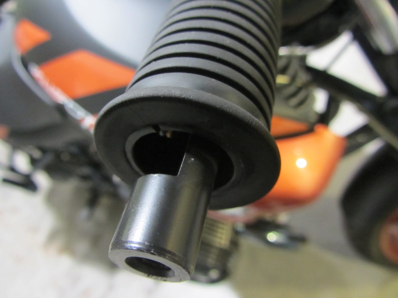

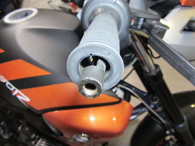

Servus,
da kann ich ein paar Originalfotos zur Verdeutlichung beitragen :)
Zwar von der Rusor aber "same same but different"
Grüße Andre

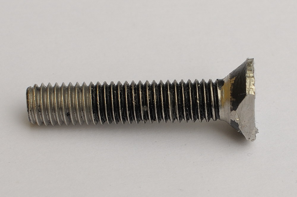

Ich habe diese OP auch gerade hinter mir! Wollte neue Griffgummis montieren, und dazu muß ja das Lenkergewicht ab. Da sich die Schraube des rechten Gewichtes nur ganz wenig und ganz schwer drehen ließ, las ich zunächst alle Tips hier im Forum - die danach vermutete Diagnose: Schraube festgegammelt! Dem war aber nicht so! Immerhin hatte ich bei meinen vorherigen Bemühungen die Schraube etwa 2mm herausbekommen, bis der Inbus der Schraube abgenudelt war. Ich stellte den Lenker danach so, dass das Ende mit der Problemschraube etwas nach unten geneigt war, und träufelte anschließend einige Tage lang immer wieder WD40 in die Öffnung zwischen Gasgriff und Lenkergewicht. Immer wieder versuchte ich, mit einer Rohrzange mit einwandfreien Zähnen die Schraube am Umfang zu greifen und herauszudrehen, kam aber nicht weiter. Schließlich flexte ich zwei plane Flächen an den Schraubenrand, und mit einem genau passenden Maulschlüssel konnte ich die Schraube herausdrehen. Von Korrossion keine Spur (siehe Foto)! Auch von Schraubensicherungsmittel keine Spur! Da sich die neue Schraube trotz fetten auf die letzten Gänge auch wieder nur sehr schwer eindrehen ließ, vermute ich ein nicht sauber zu Ende geschnittenes Lenkergewinde (vielleicht um so Schraubensicherungsmittel überflüssig zu machen).
... deutlich unsanfter herausquälen als die M6 (oder M8?) der 1150.
Es ist eine M8 x 40, wahrscheinlich aus V2A.
