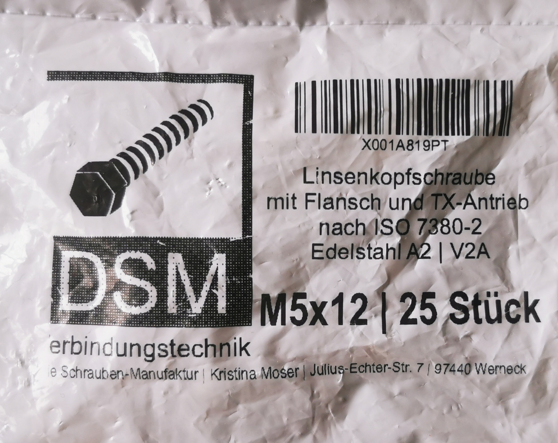

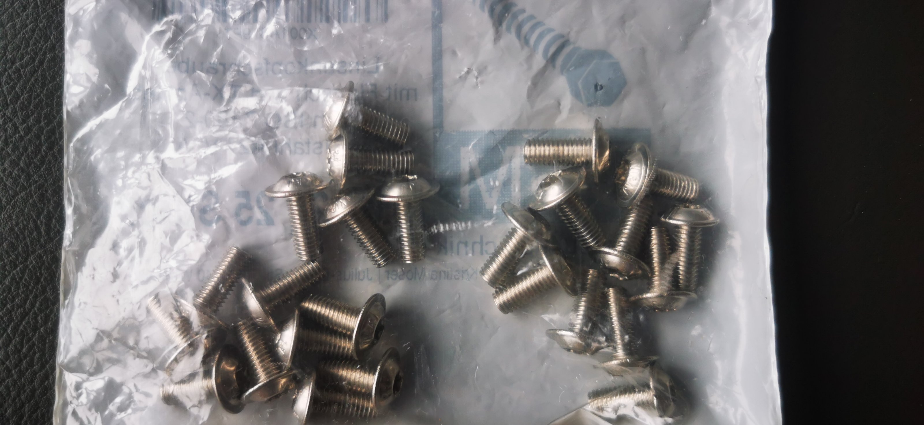

Hi,
sofern es sich wie vermutet um die original Schraube handelt, dann ist das eine Innentorx M 5x12, bei BMW unter der ET-Nr. 18518531936 gelistet.
