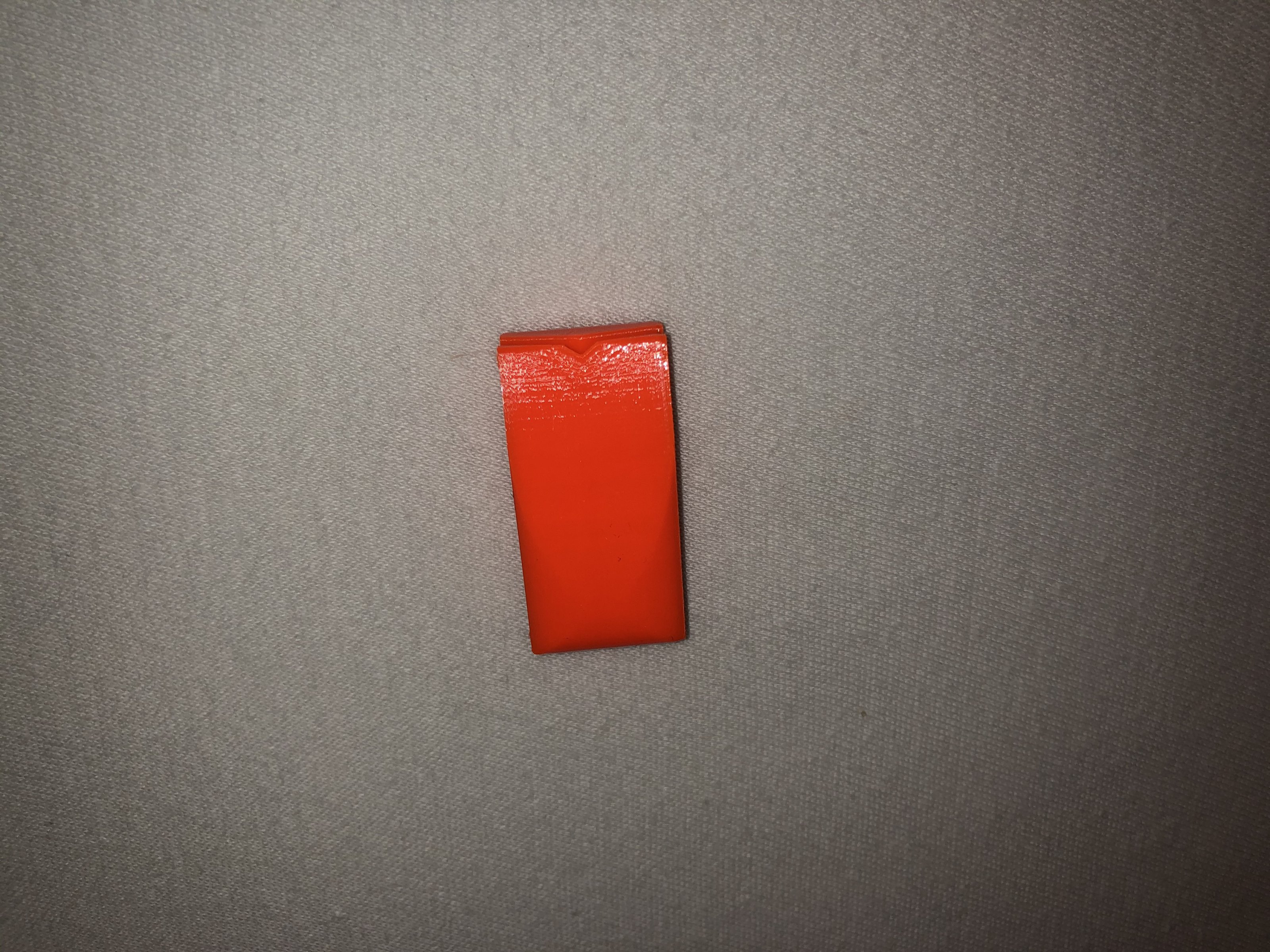

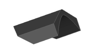

So könnte eine Verstärkung für die „Nase“ des Schirms Richtung Helm aussehen.
Auf der abgeschrägten Seite und auf den Helm werd ich Teflonband kleben. Ich druck das mal und probier’s aus.

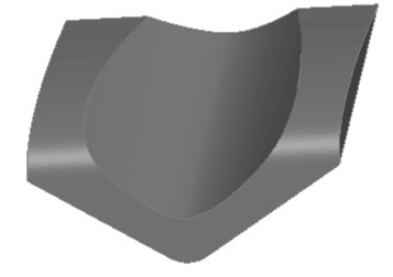

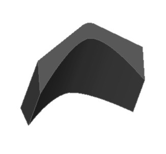

Ich habe die Form noch mal ein bisschen angepasst, so dürfte das noch 2-3 Gramm wiegen. 👍🏻Bild 14.01.21 um 18.32.jpegBild 14.01.21 um 18.33.jpeg

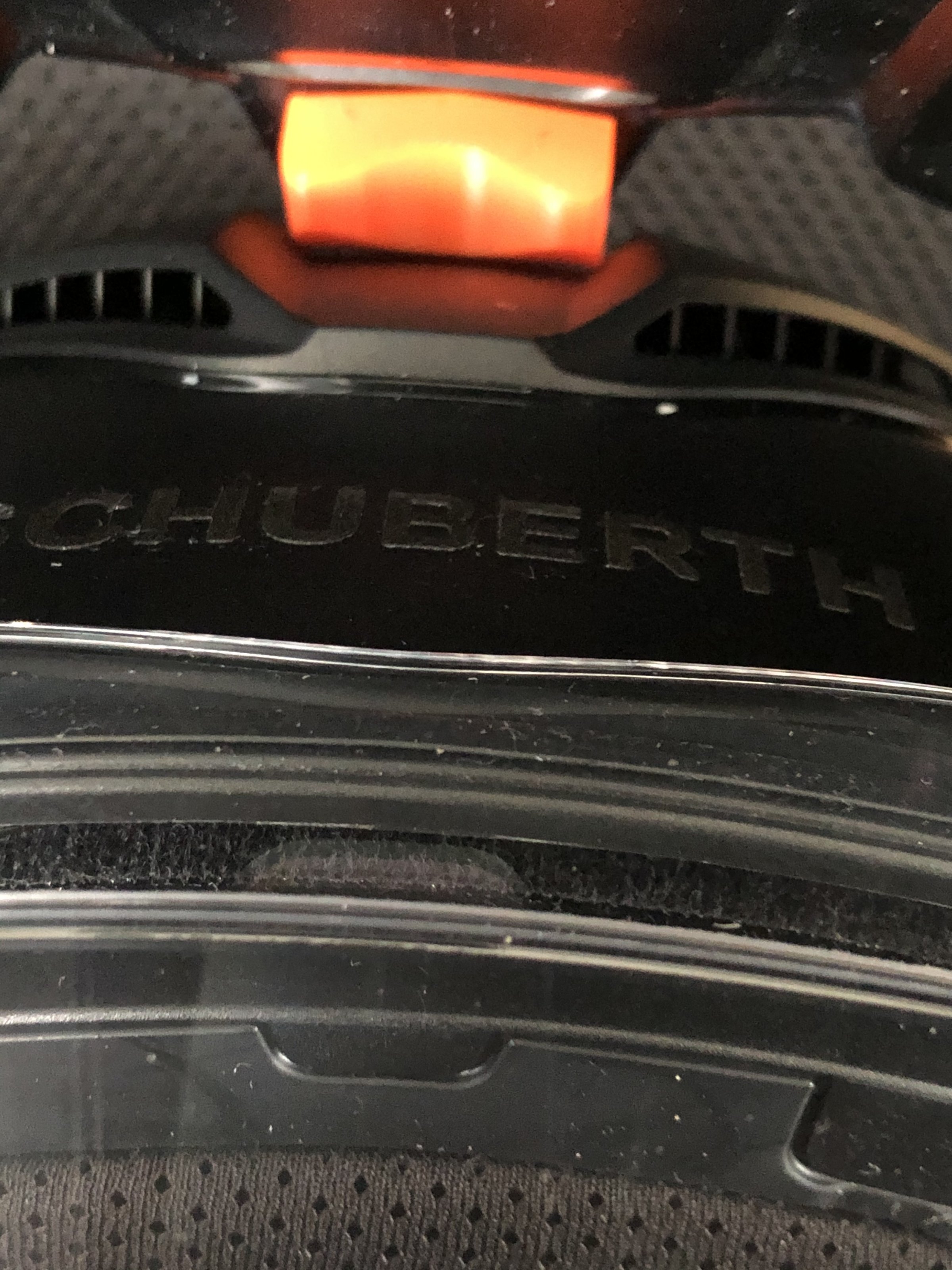

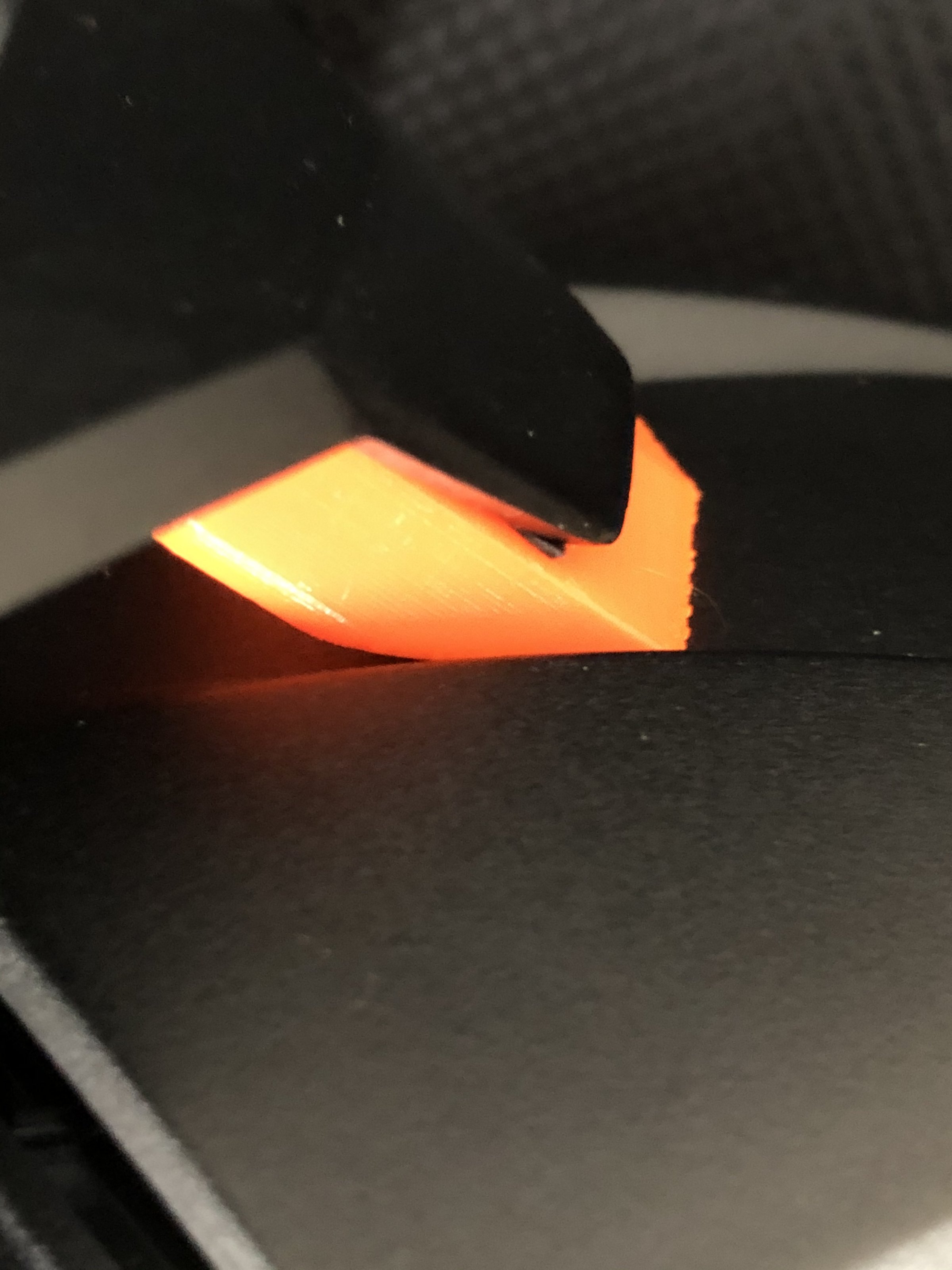

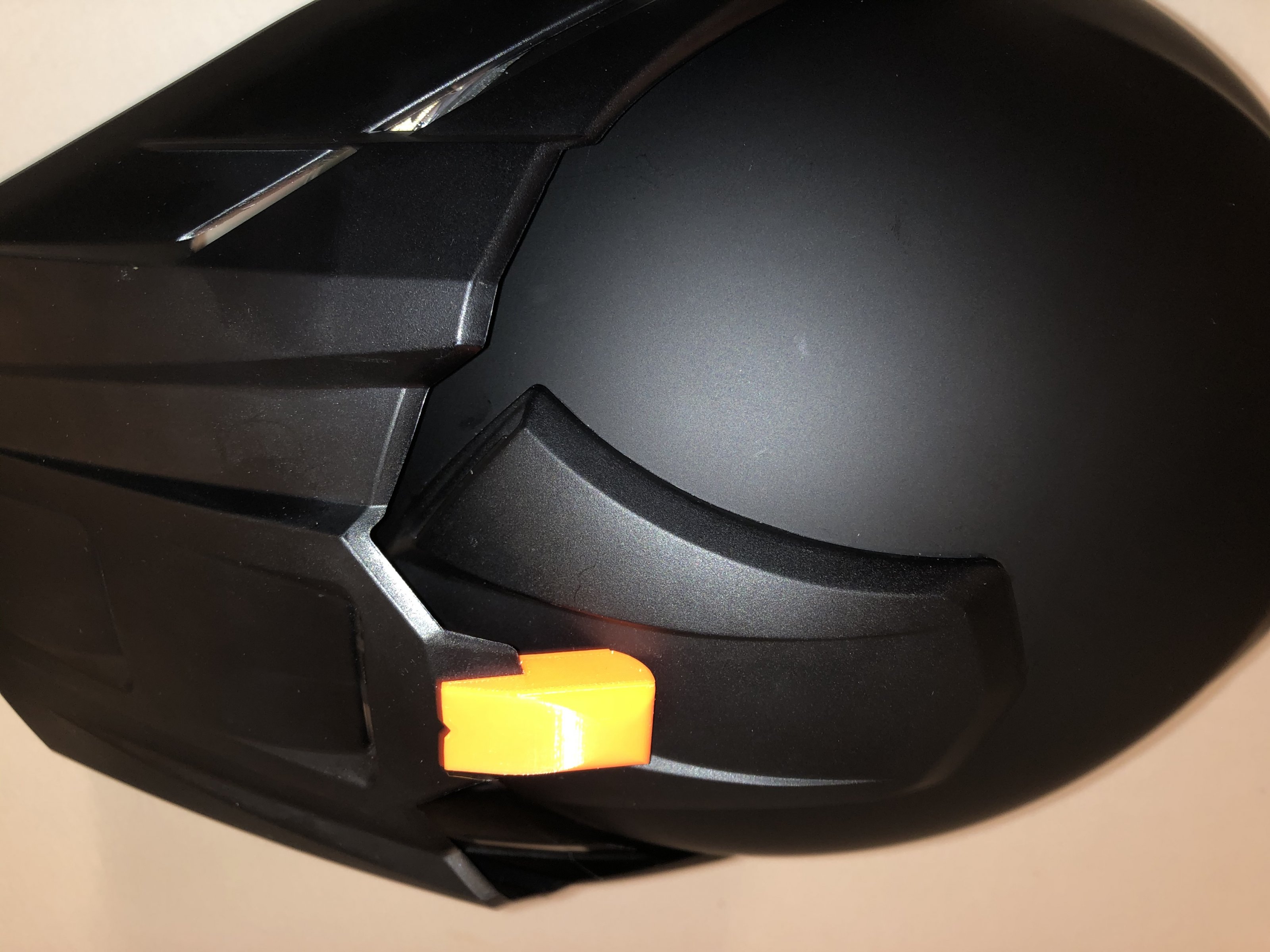

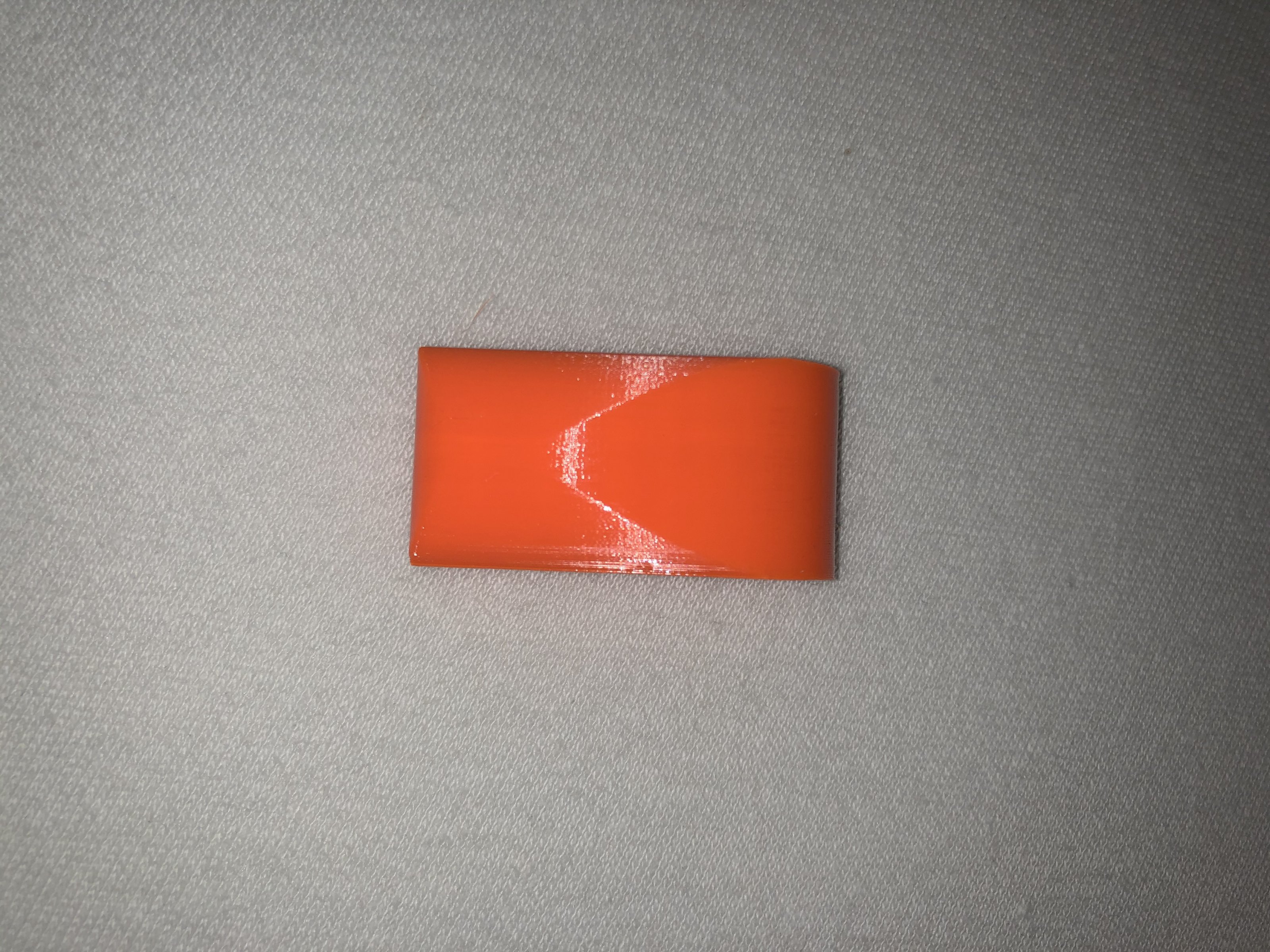

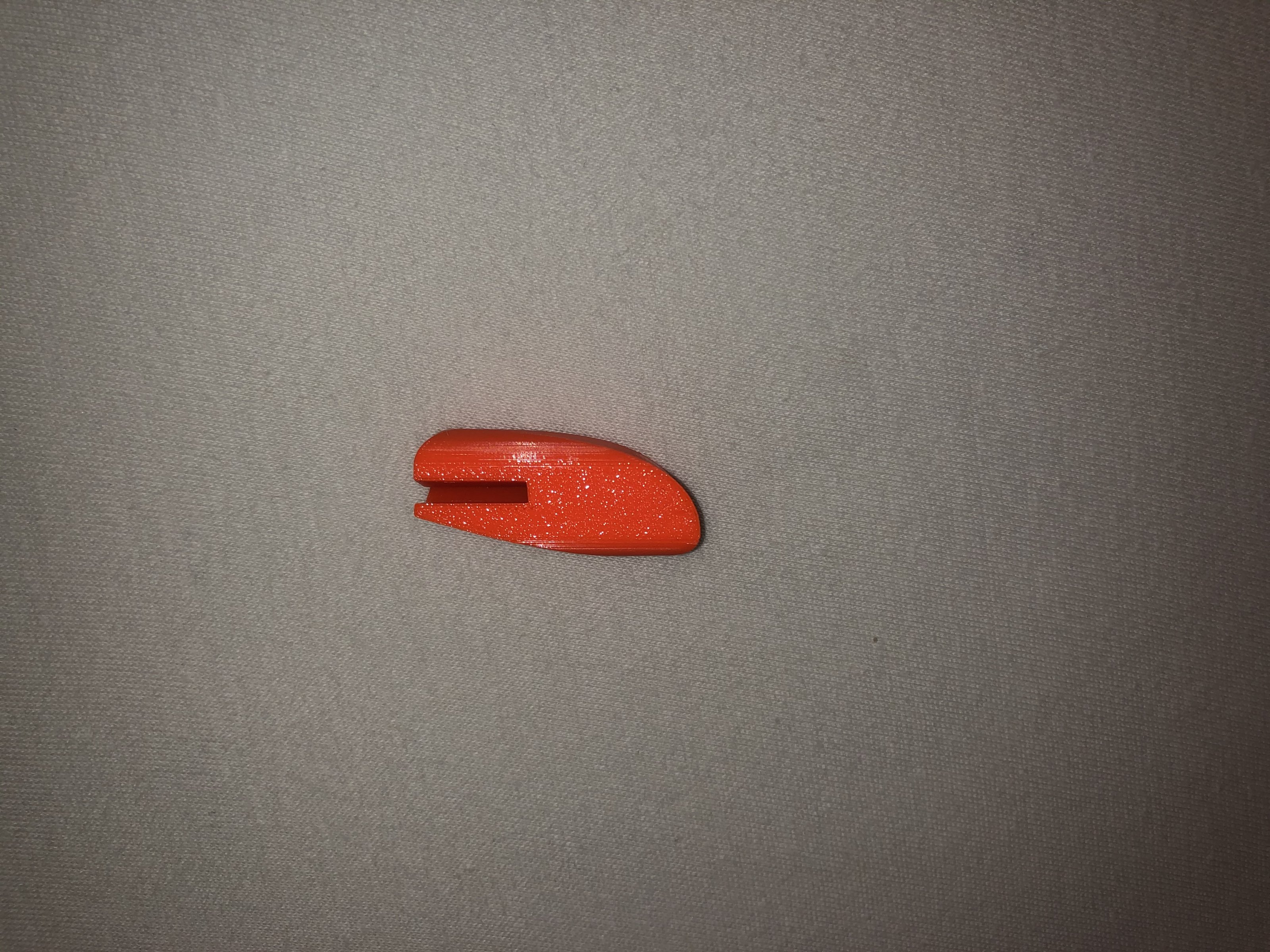

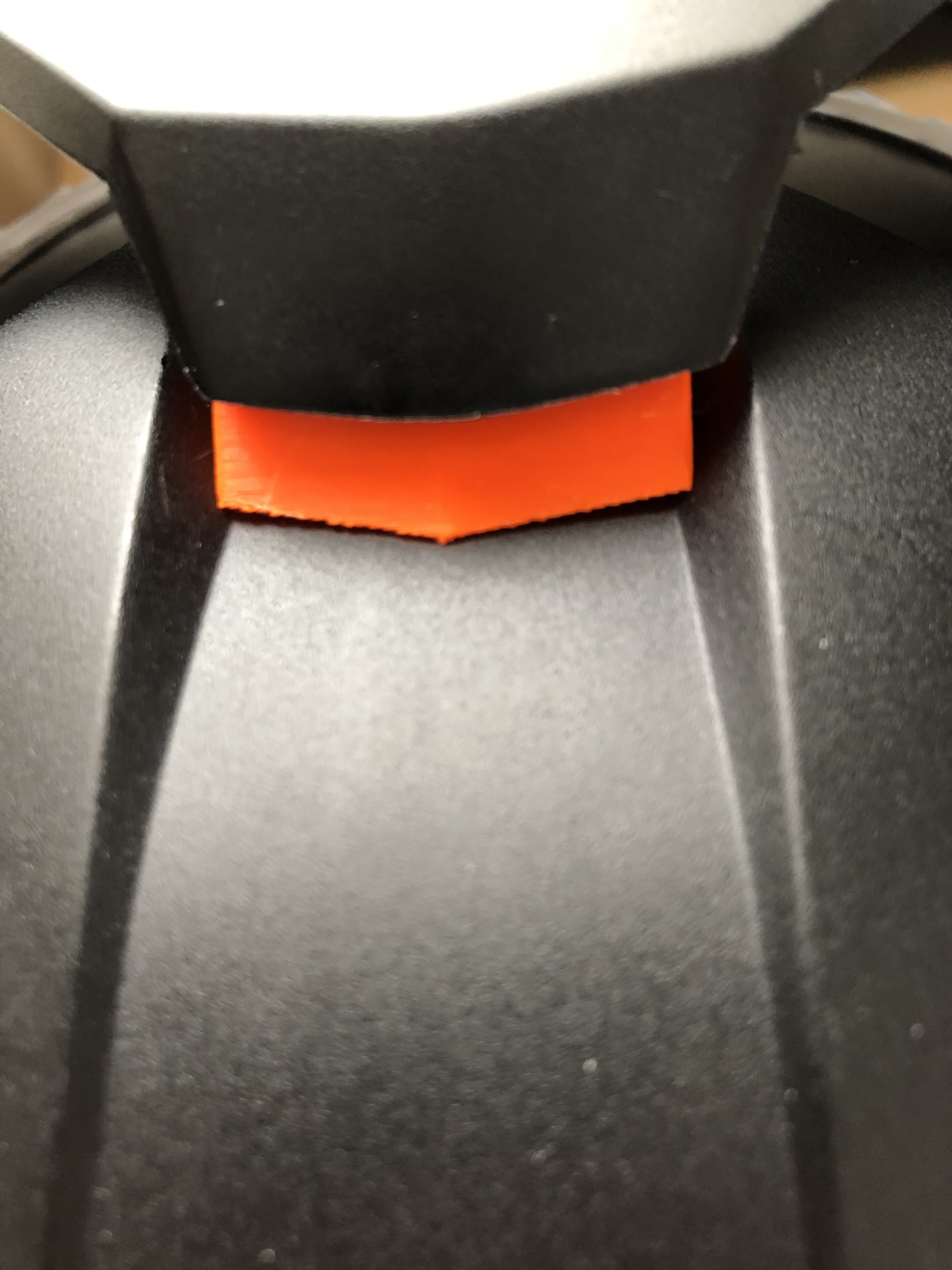

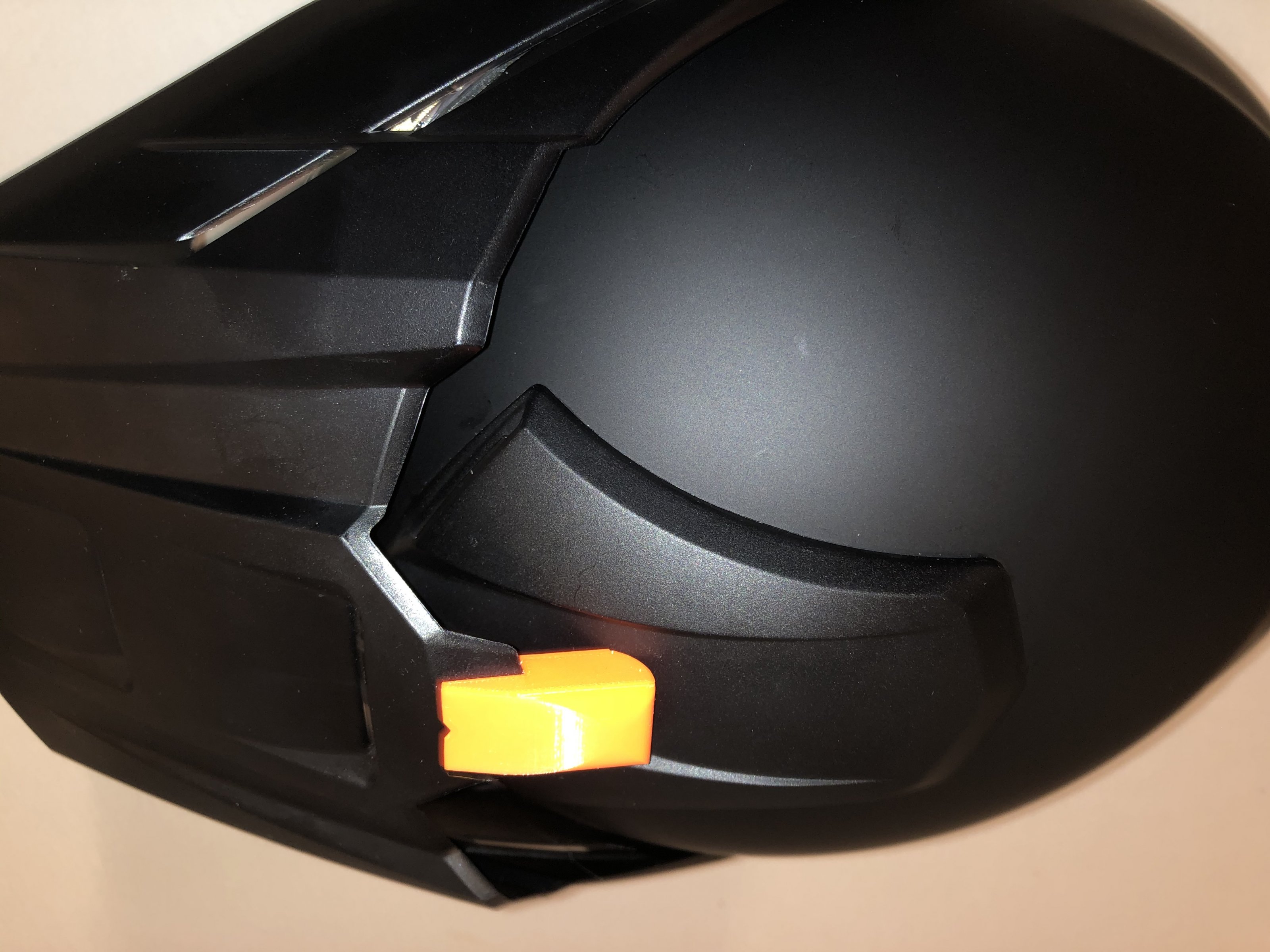

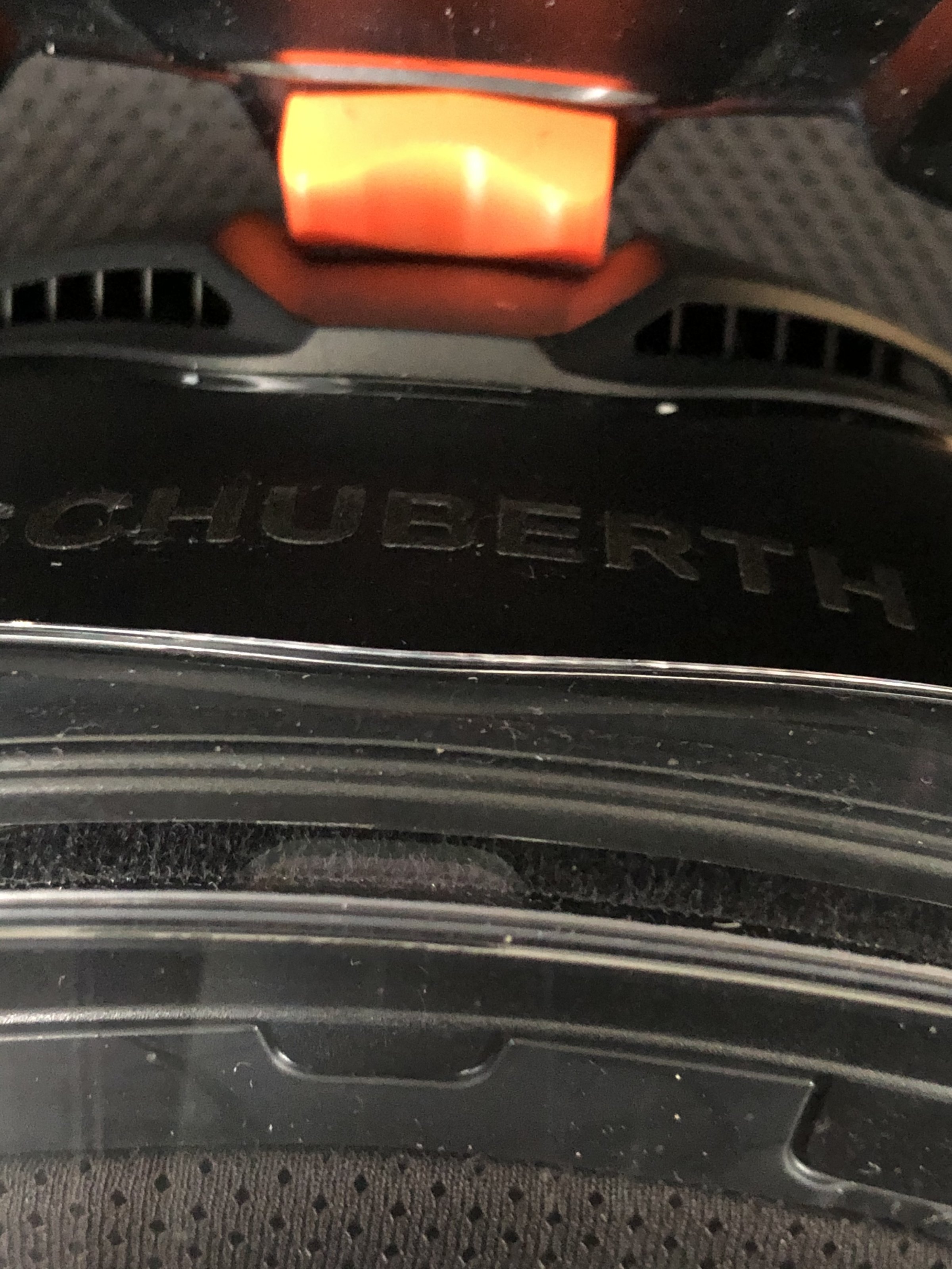

Ich habe mal einen ersten Entwurf gedruckt und am Helm installiert. Der besseren Sichtbarkeit wegen habe ich in Orange gedruckt. Die Teflonstreifen fehlen noch.C11040DB-FA3E-4E07-BF60-A5978FEB6B75.jpegA0B199E1-798C-48A6-9A03-484CE931DE89.jpegFB6BFCA8-623A-493E-974C-4D9F724CCFCF.jpeg

Das sieht doch schon sehr vielsprechend aus!
#13 sieht unauffälliger aus, #14 vermutlich besser zu befestigen.
Ist da starr oder it flexiblen Material gedruckt?
Martin
Pjotr
Pjotr
22.10.2020
1.182
Riesrand
DIPG-Fighter / Pjotr@АWO425T, R1250GS TB
Hallo Martin,
das ist starr.
Befestigen lässt sich Beides ganz gut.
#13 möchte allerdings ordentlich verklebt werden, während #14 ja quasi den Schirmrand umgreift.
