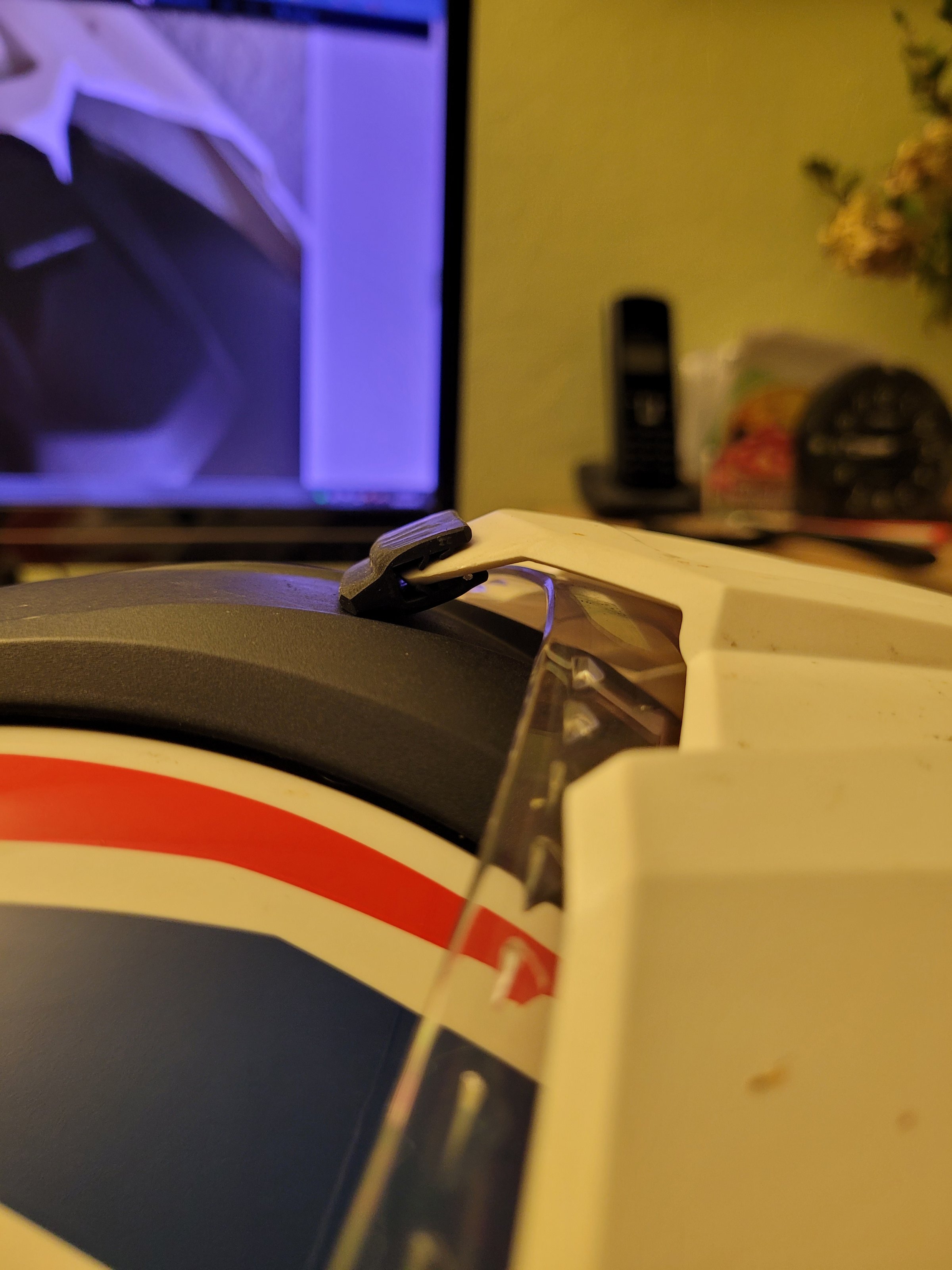

bin gerade zurück von meiner ersten Ausfahrt 2021. Der E1 verhält sich durch die Verstärkung ganz anders.
Die groben Vibrationen sind völlig weg. Ab ca. 130km/h fängt der Schirm leicht an zu vibrieren. Auch wenn
ich hinter einem LKW herfahre ist der Schirm völlig ruhig. Die Abstützung von dir ist wirklich klasse.
Ich brauche das Teil auch nicht verkleben. Durch deine passgenaue Fertigung und Abstützung unten mit
dem Gummiteil sitzt alles bombenfest. Habe mein Windschild auf unterste Stufe gestellt und den Helmschirm
auf die mittlere Einstellung. So paßt es für mich am besten. Die Vibrationen sind jetzt zu ca. 80% weg.
Sehr angenehmes Fahren. Wenn Schuberth den Helmschirm noch verstärken würde, wäre es perfekt.
Die Helmschirmverlängerung ist richtig gut anzusehen. Wie vom Werk gemacht. Absolut keine
Bastellösung. :goodjob:
Vielen Dank für deine Hilfe.
Gruß Heinrich

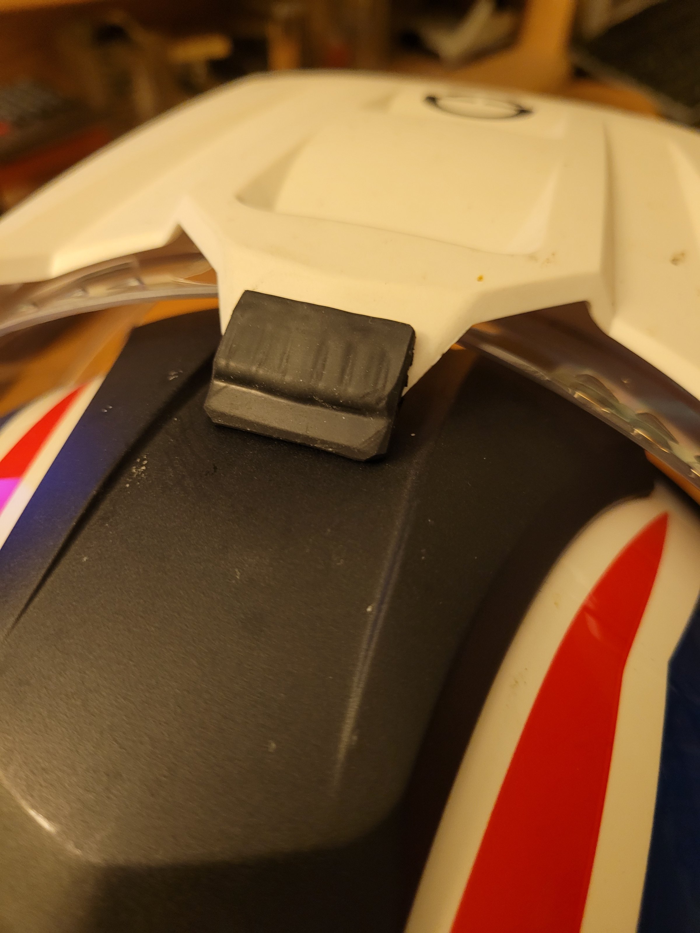

Ich möchte hier auch noch kurz eine Rückmeldung geben.
Erstmal vielen Dank @Pjotr dass ich so ein Teil bekommen konnte.
Auch nach meinem Test sowohl über Land ( da ging es weniger um ein Geräusch) als auch auf der Autobahn habe ich eine Veränderung bemerkt.
Gerade auf der Autobahn hatten wir einen böhigen Tag und ich bin abwechselnd einmal mit und einmal ohne das Teil gefahren. Mein Eindruck ist, dass der Helm sich am Kopf ruhiger anfühlt also der Windstrom den Helm nicht mehr so „ angreifen „ kann und somit der Helm ruhiger wird.
Vielen Dank Peter für dein entwickeltes Teil. :daumen-hoch:
Bei mit hält das Teil mit dem Gummipuffer sehr gut. Für ein besseres Handlung habe ich oben am Helm ein Stück schwarze Folie geklebt ! Optisch passt es wunderbar zum Helm.

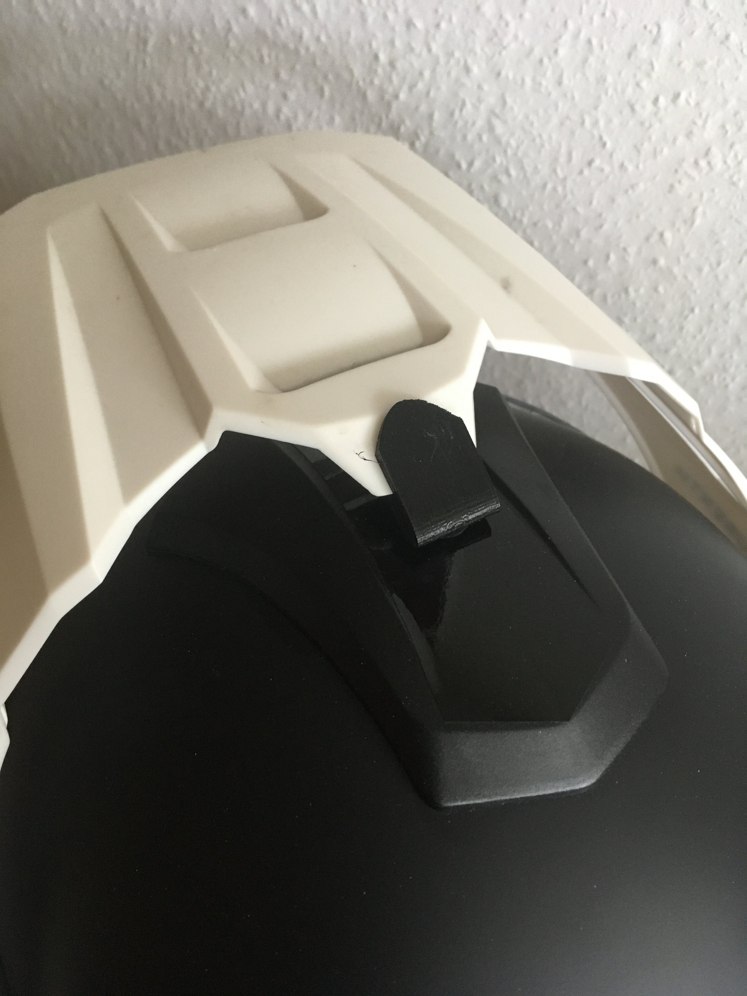

Hallo La-Cy-boGSer,
Peter war so nett und hat mir auch eins zukommen lassen.
Das mit dem Gummipuffer verstehe ich jedoch nicht. Es ist schon klar, dass der 3d Druck so mehr Andruck erhält und somit strammer sitzt. Wenn ich jedoch das Kinnteil hochklappe, verschiebt sich auch der Schirm nach hinten und das Gummi erschwert nur diese Bewegung.
Ich habe auch zuerst einen Gummiüberzug drüber gemacht, habe ihn aber danach wieder entfernt. Das Teil hält auch ohne Gummi wunderbar.
Hier nochmal ein Dankeschön an Peter!
Hans
Gast29174
Hallo Hans,
ja richtig das Teil sitzt auch ohne Gummipuffer stramm aber mir war es auch wichtig, dass mein Helm keine Spuren bekommt. Daher war mit
der Gummipuffer ebenfalls wichtig. Durch diese sehr dünne Folie rutscht der Gummipuffer leichter über den Helm.

Hallo Hans,
wie Sanne schon schrieb soll der Gummifuß Spuren auf dem Helm vermeiden und zusätzlich extreme Vibrationen abfedern.
Weil ich keine Folie zur Hand hatte, hab ich ein Stück Tesa verwendet.

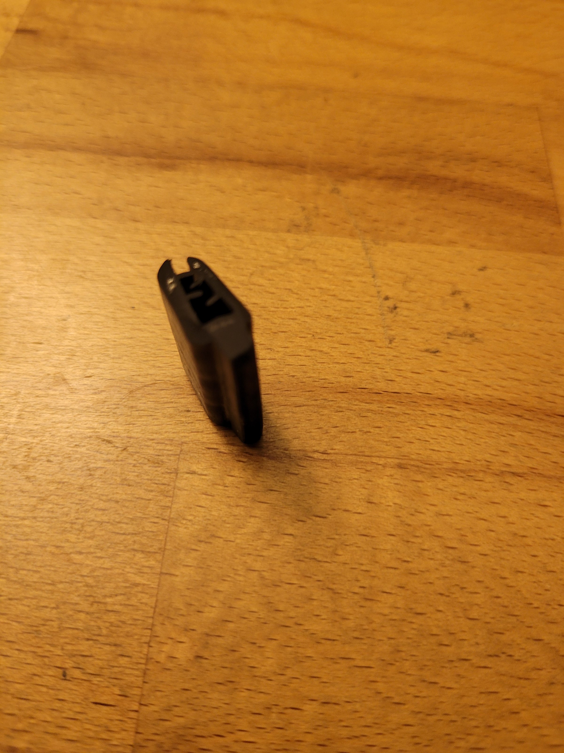

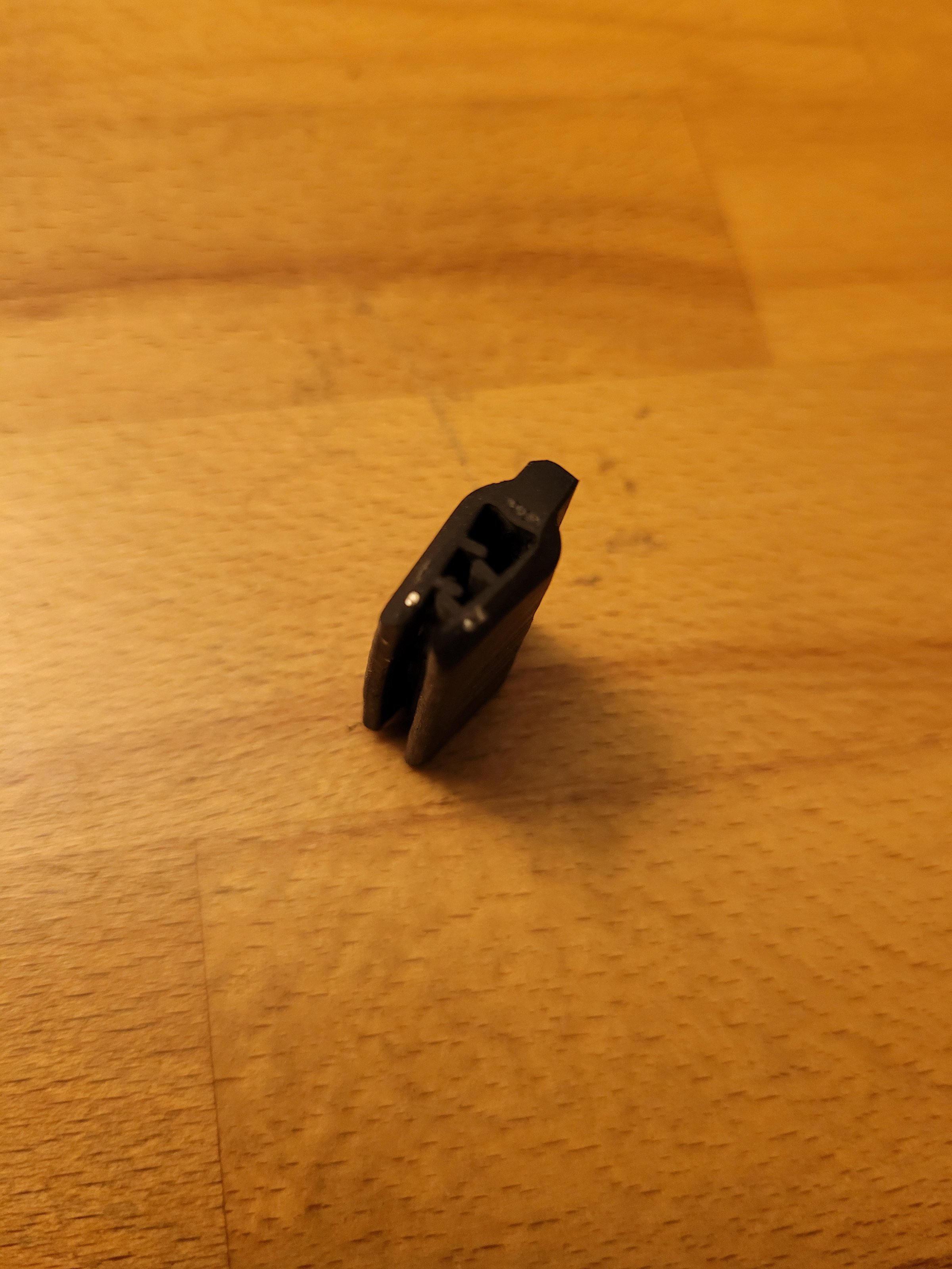

Hi
Ich hatte das gleiche Problem> Schirm in der 'Mitte' >> Lösung bei mir ohne 3D druck
O
Olli_Hue
03.05.2019
3
Sieht ja gut und einfach aus, aber was ist das für ein Gummi?
