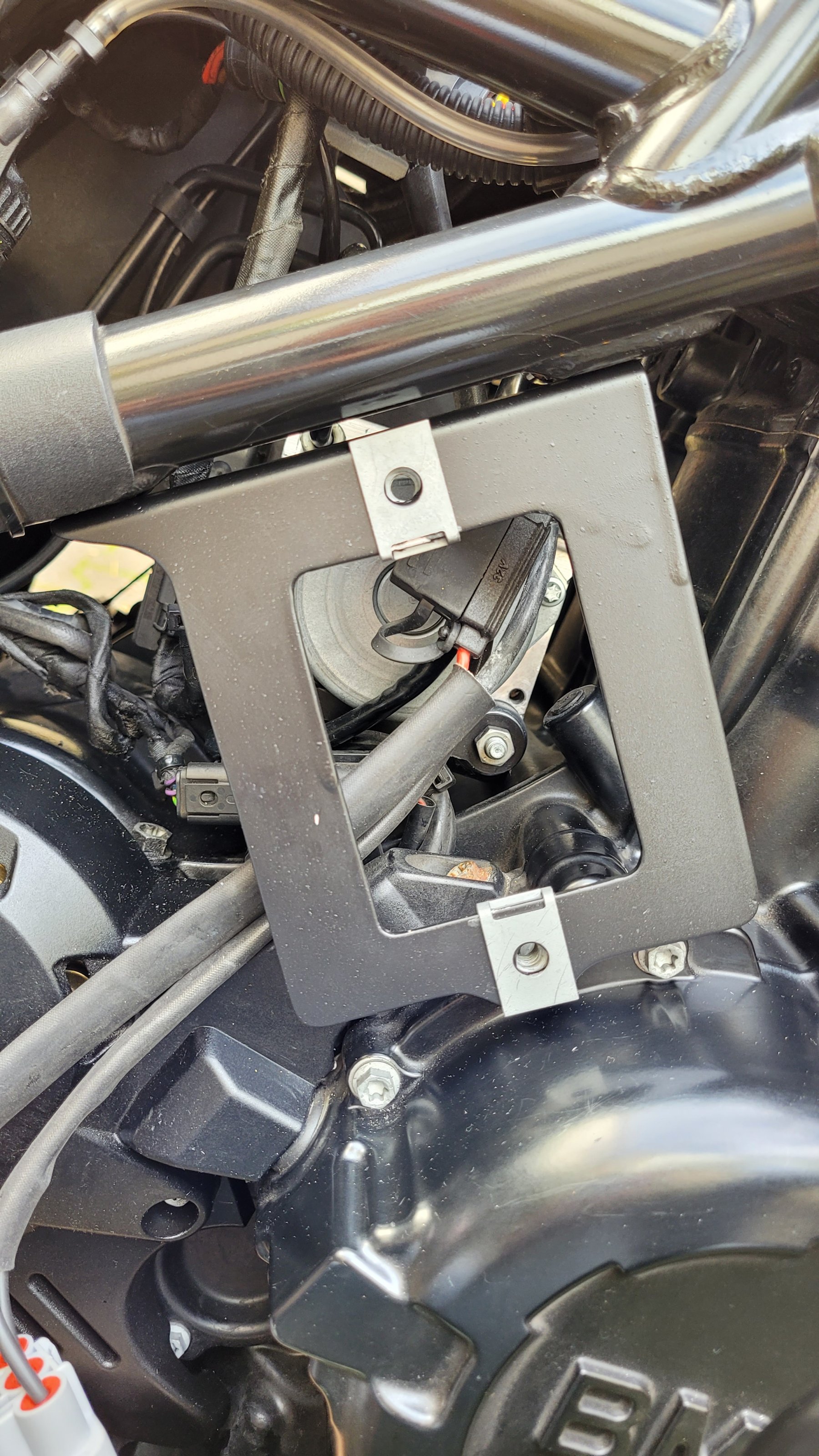

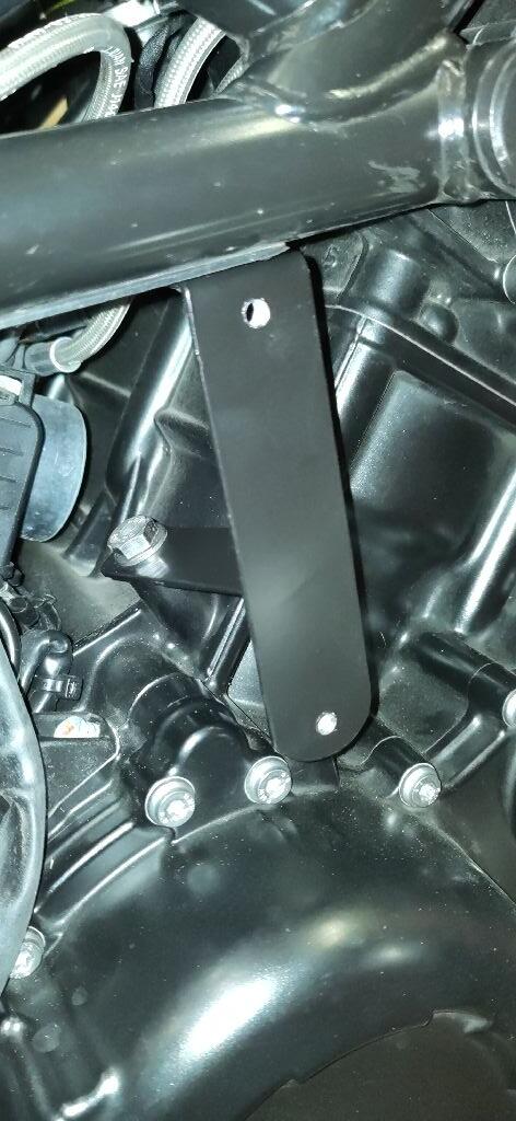

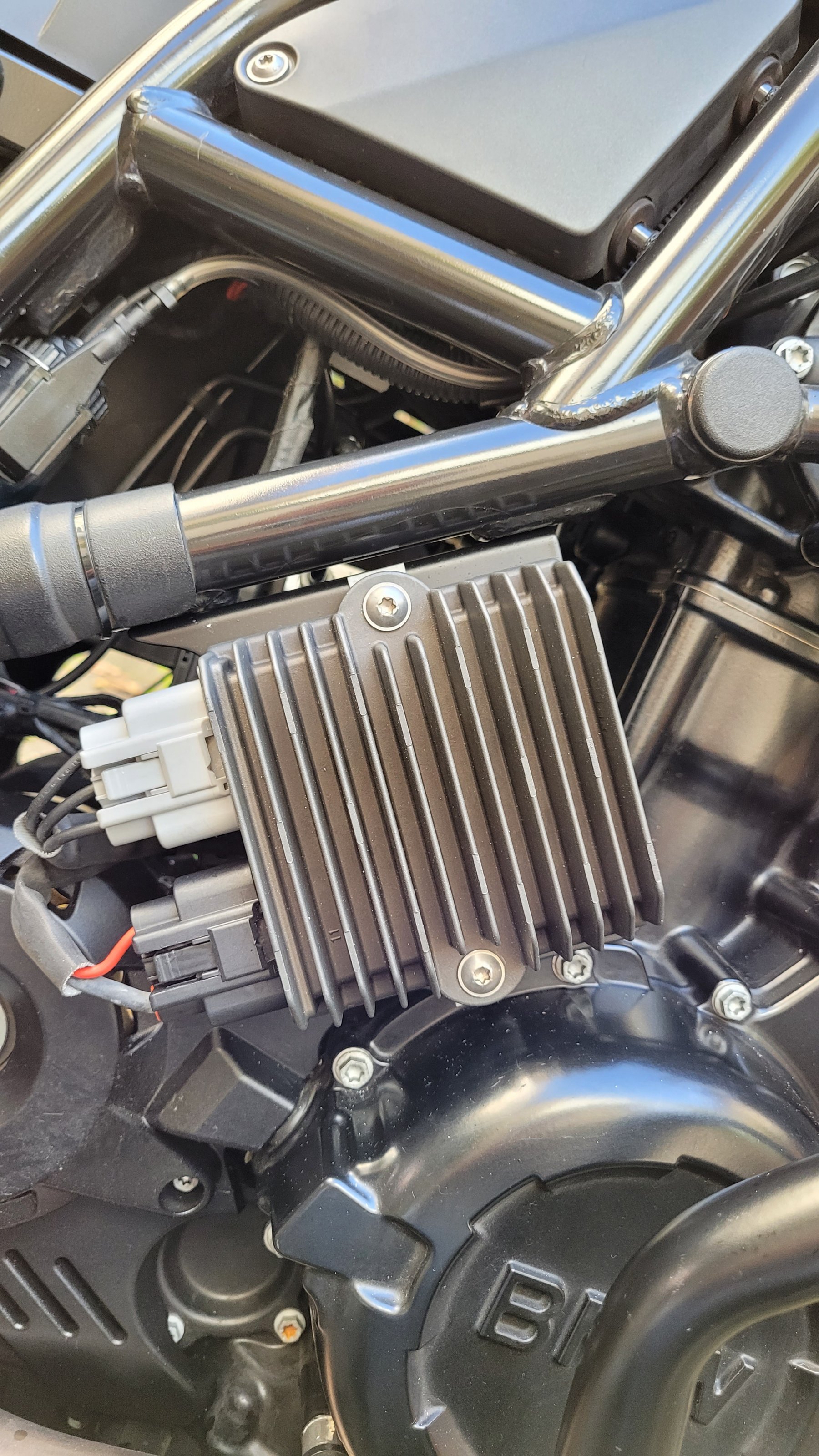

habe mir auch den Regler mit Anschlußkabel bestellt und auf einen extra von mir angefertigten Halter montiert. Hoffe mit dieser Maßnahme genügend Vorsorge gegen Ausfall der Lichtmaschine getroffen zu haben. Meine F 650 GS twin läuft damit tadellos.

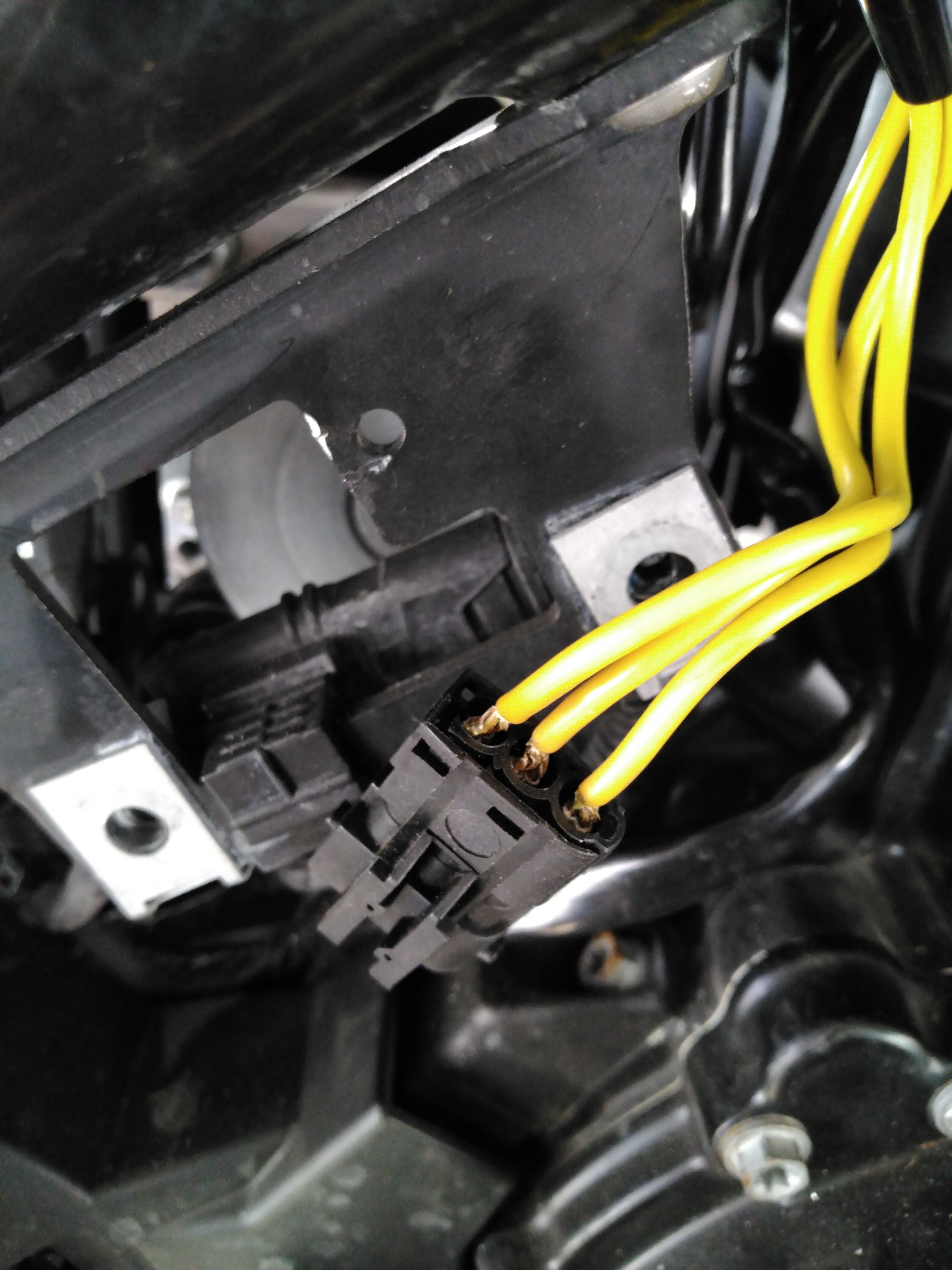

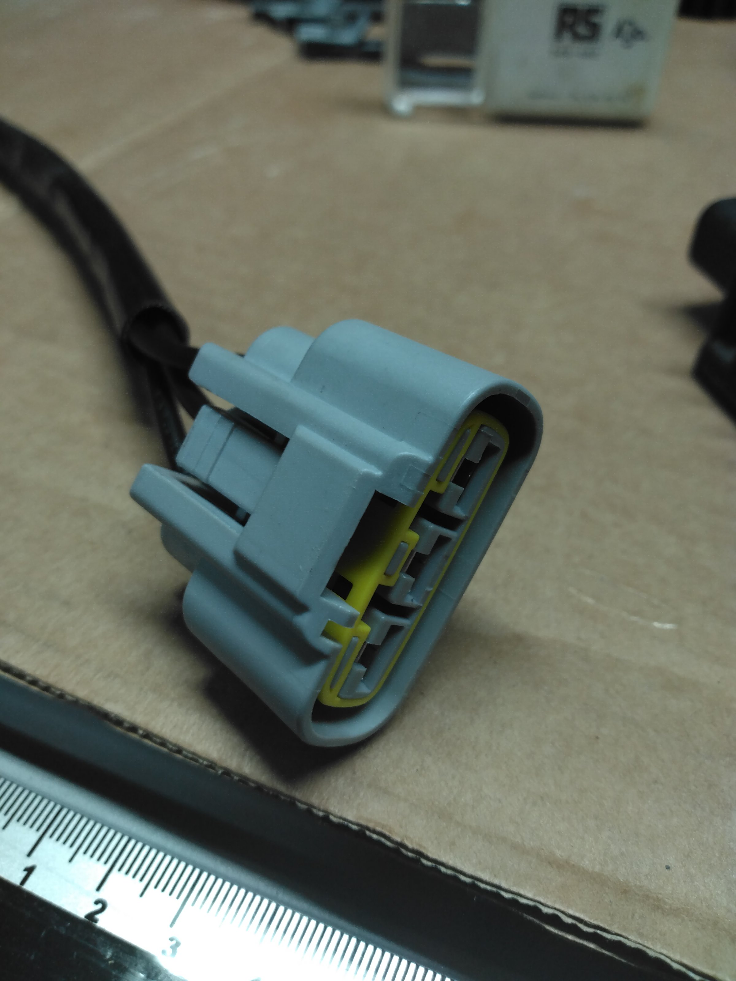

Hallo zusammen,

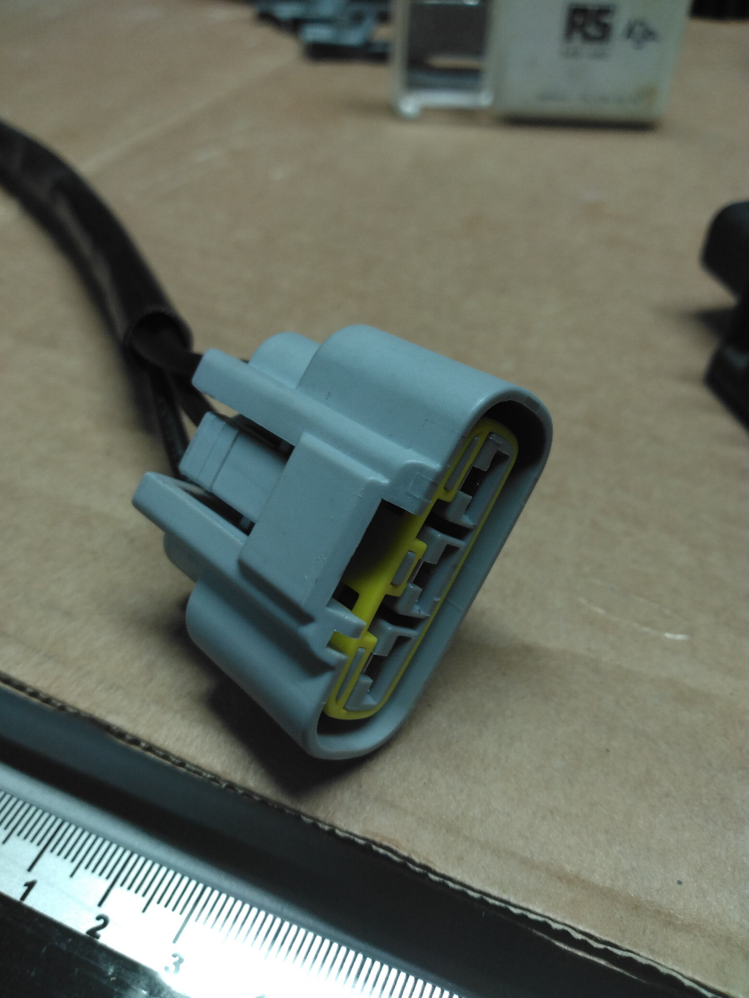

Kann mir jemand bitte sagen was das genau für Crimpkontakte am Stecker der Lichtmaschine sind? Bei meiner letzten Juli verbauten Wicklung sind die Isolationen aller drei Adern geschmolzen. Ich bin mit dieser Lichtmaschine ca 2500 km gefahren und verbaue jetzt einen neuen Regler von René.
Die Lima ist die von MTP.
Grüße Alex
Oberon
Oberon
24.02.2019
41
CH Engelburg
Hallo Alex
Auch diesen Stecker habe ich komplett.
Wenn es da schmort, scheinen die Kontakte nicht gut verpresst worden zu sein.
Und den Steckertyp finde ich eh schlecht, weil spritzwassergeschützt sind Die Kontakte nämlich auch nicht! Komisch, dass der andere Stecker zur Batterie es aber ist... Da versteh ich BMW echt nicht. Aber Triumph, aprilia usw. machen es genau gleich...
Gruss René

Ja, der originale verbaute Stecker ist Mist. Genau dasselbe Leiden wie bei meiner alten Transalp. Schade dass die Hersteller an solchen Stellen sparen.
Ich tausche nun den Stecker vom Stator gegen das Modell welches direkt an den neuen Regler passt. Ist dann eine potentielle Fehlerquelle weniger.
Danke nochmal an Rene.

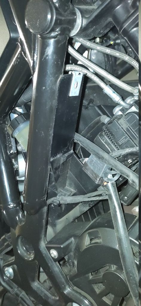

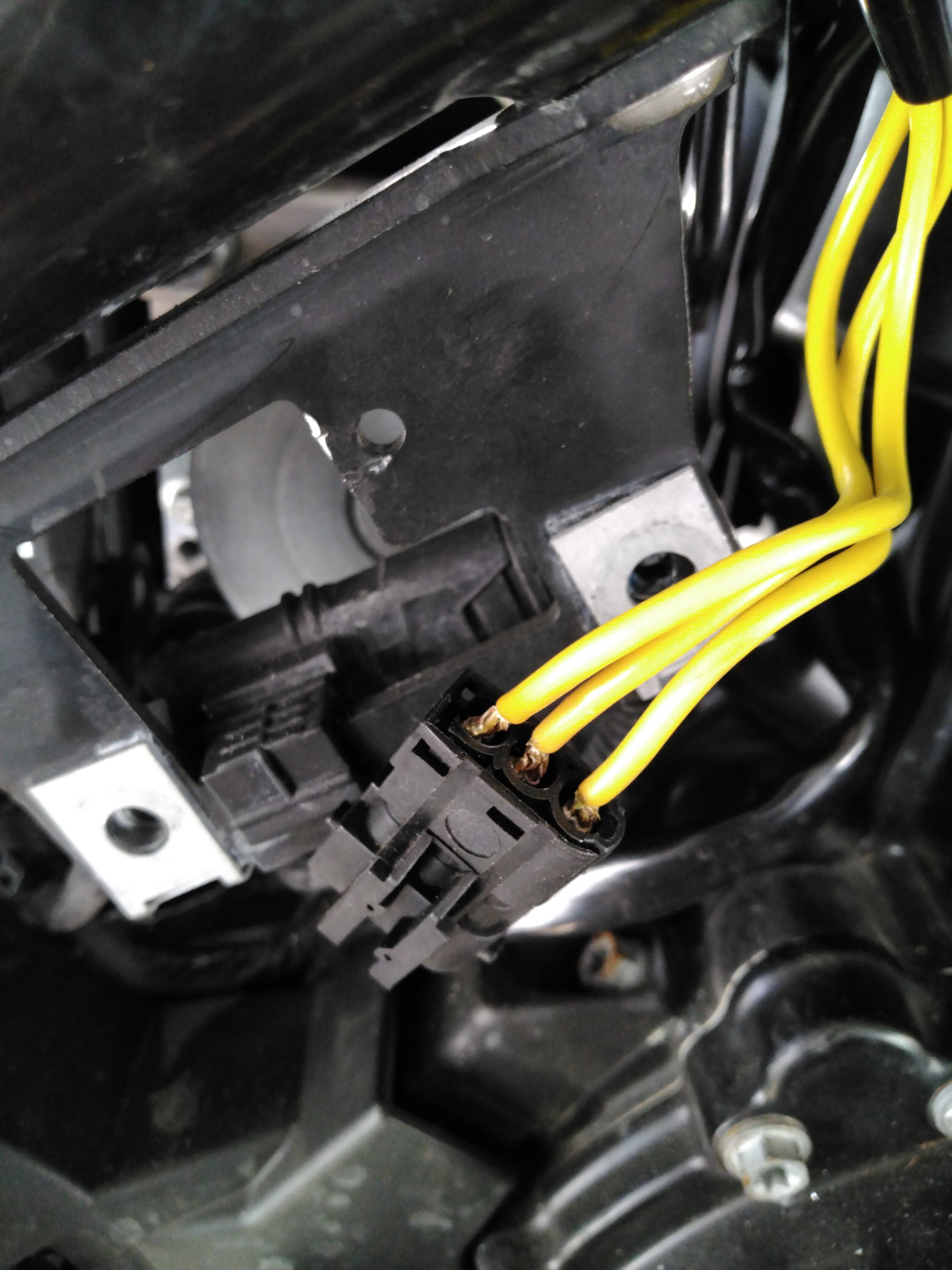

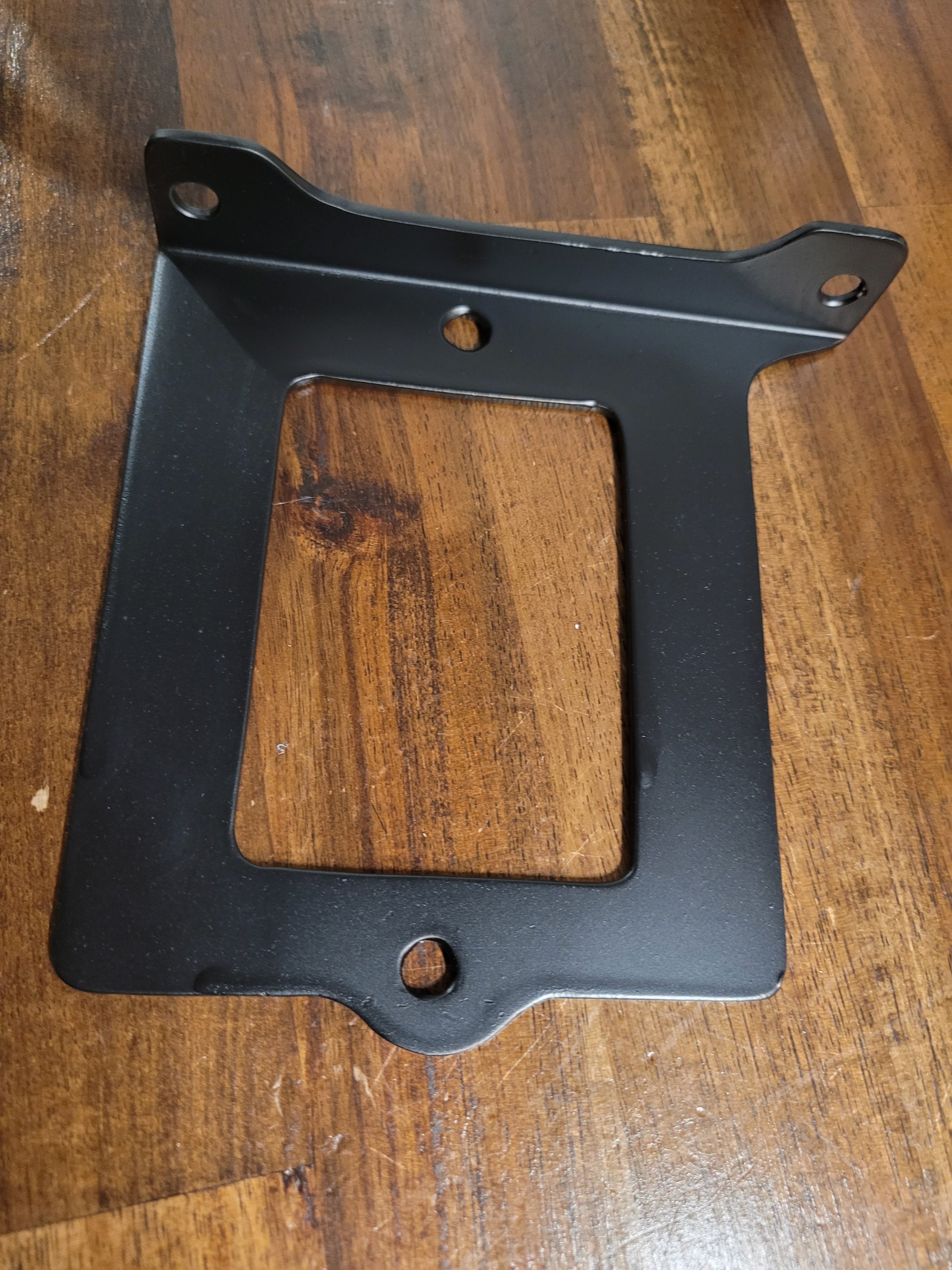

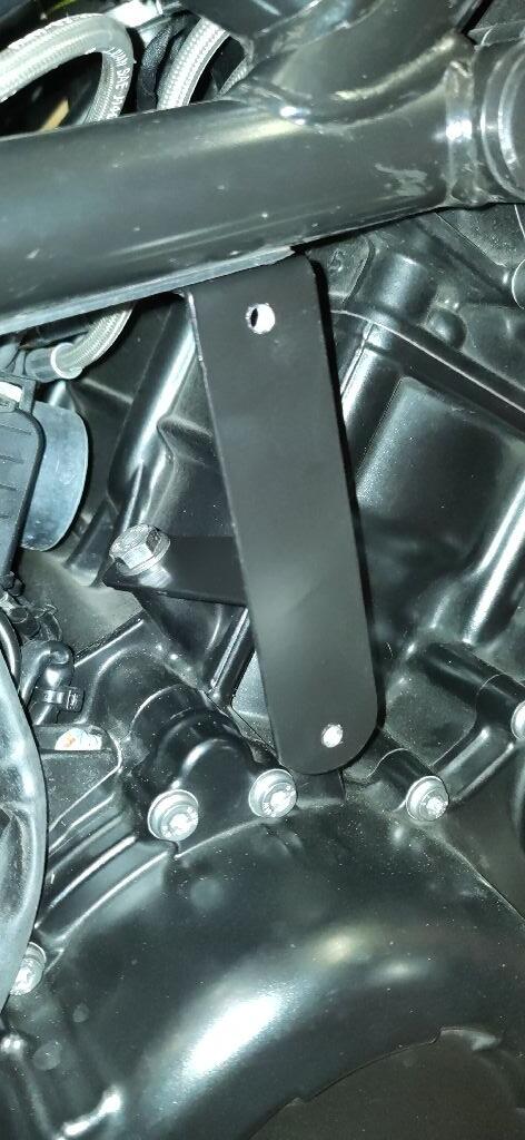

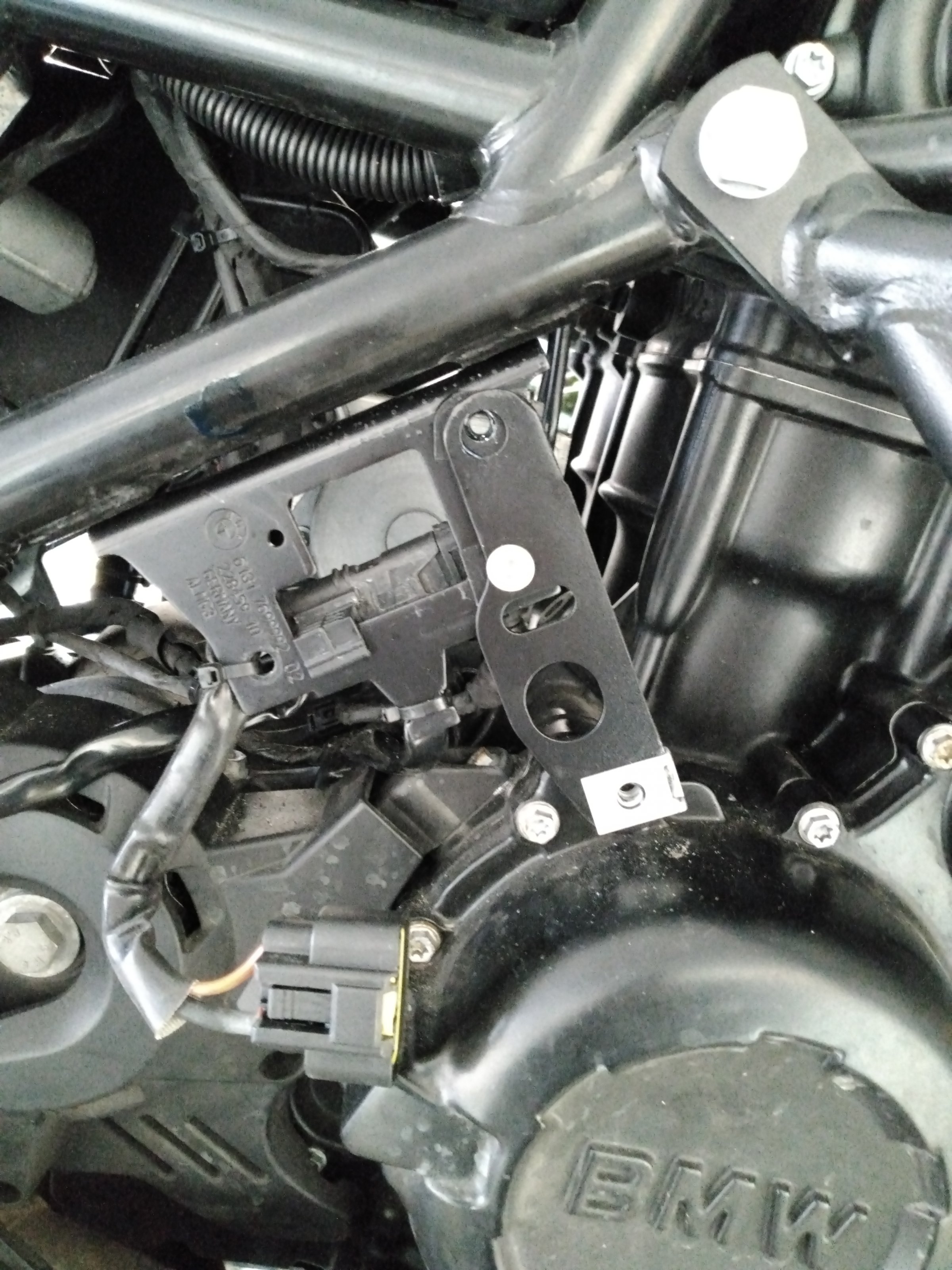

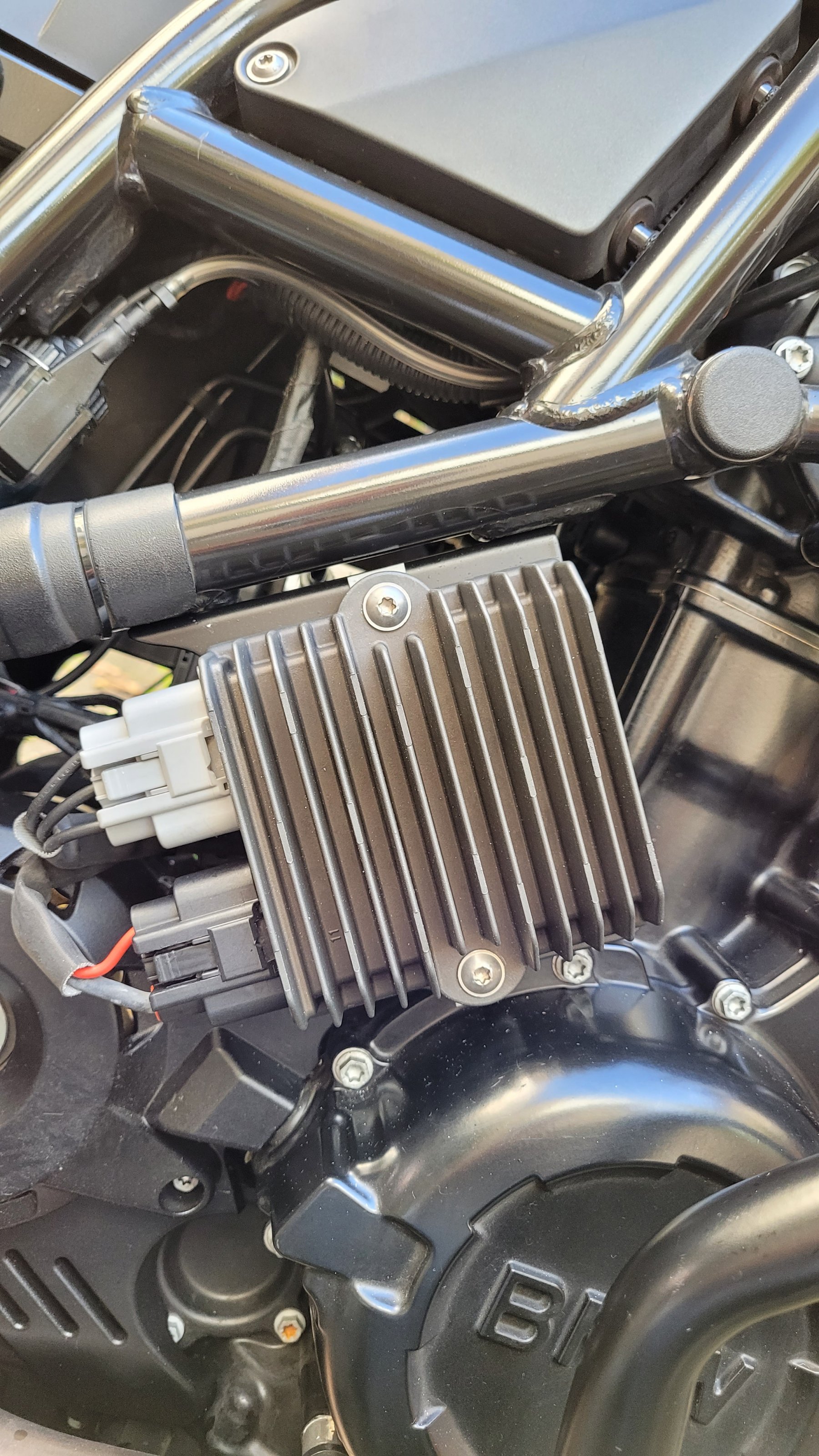

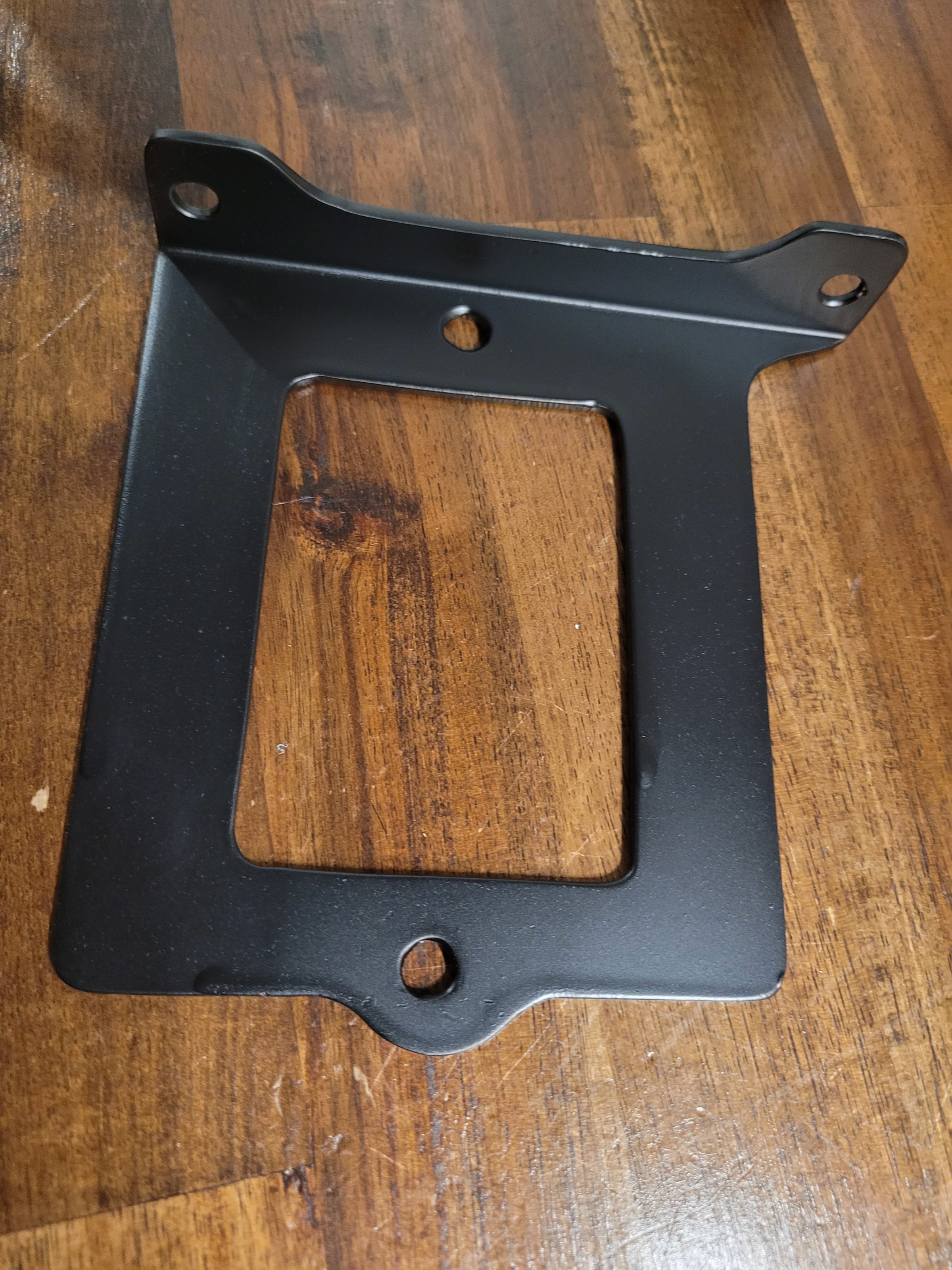

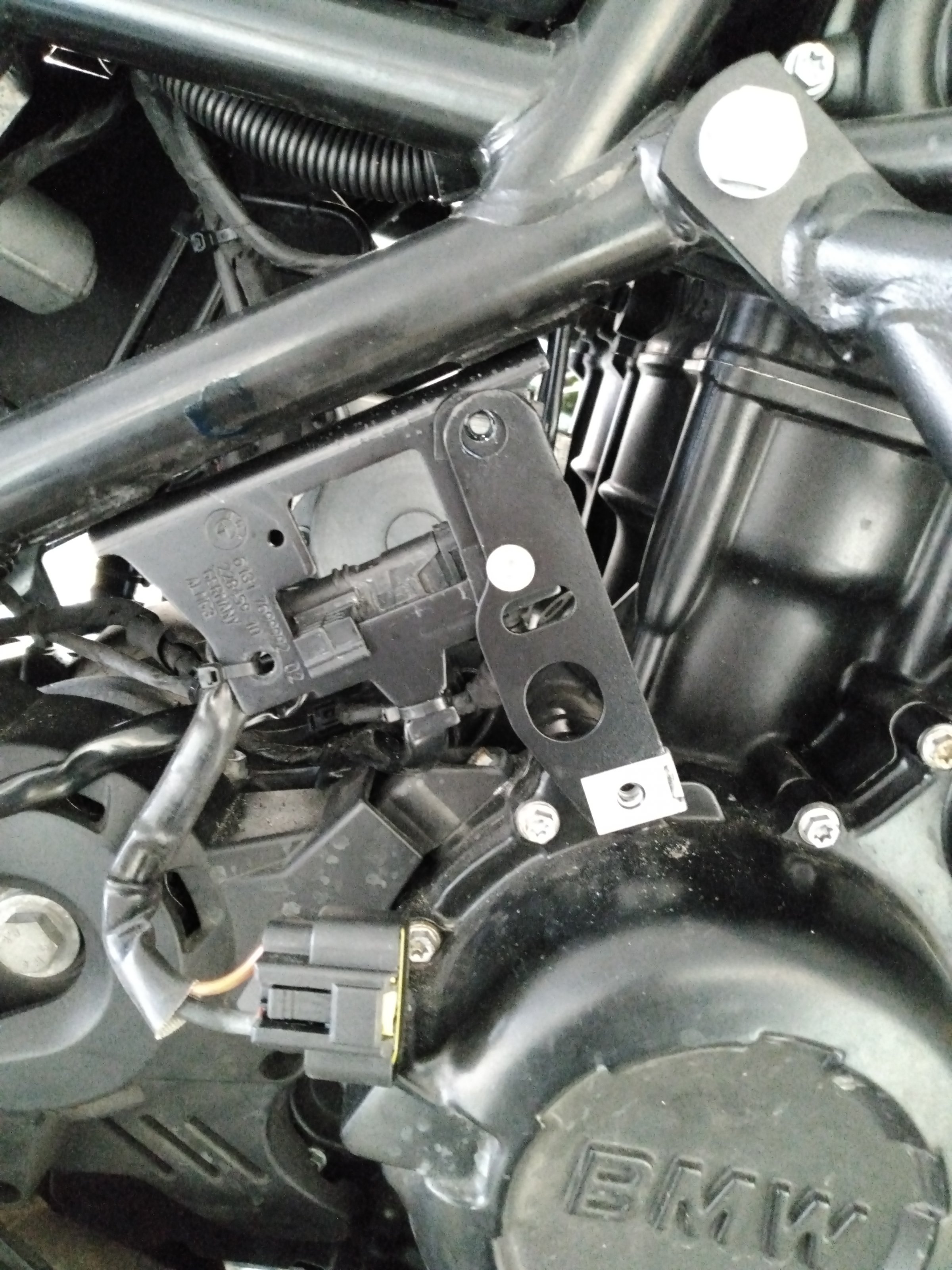

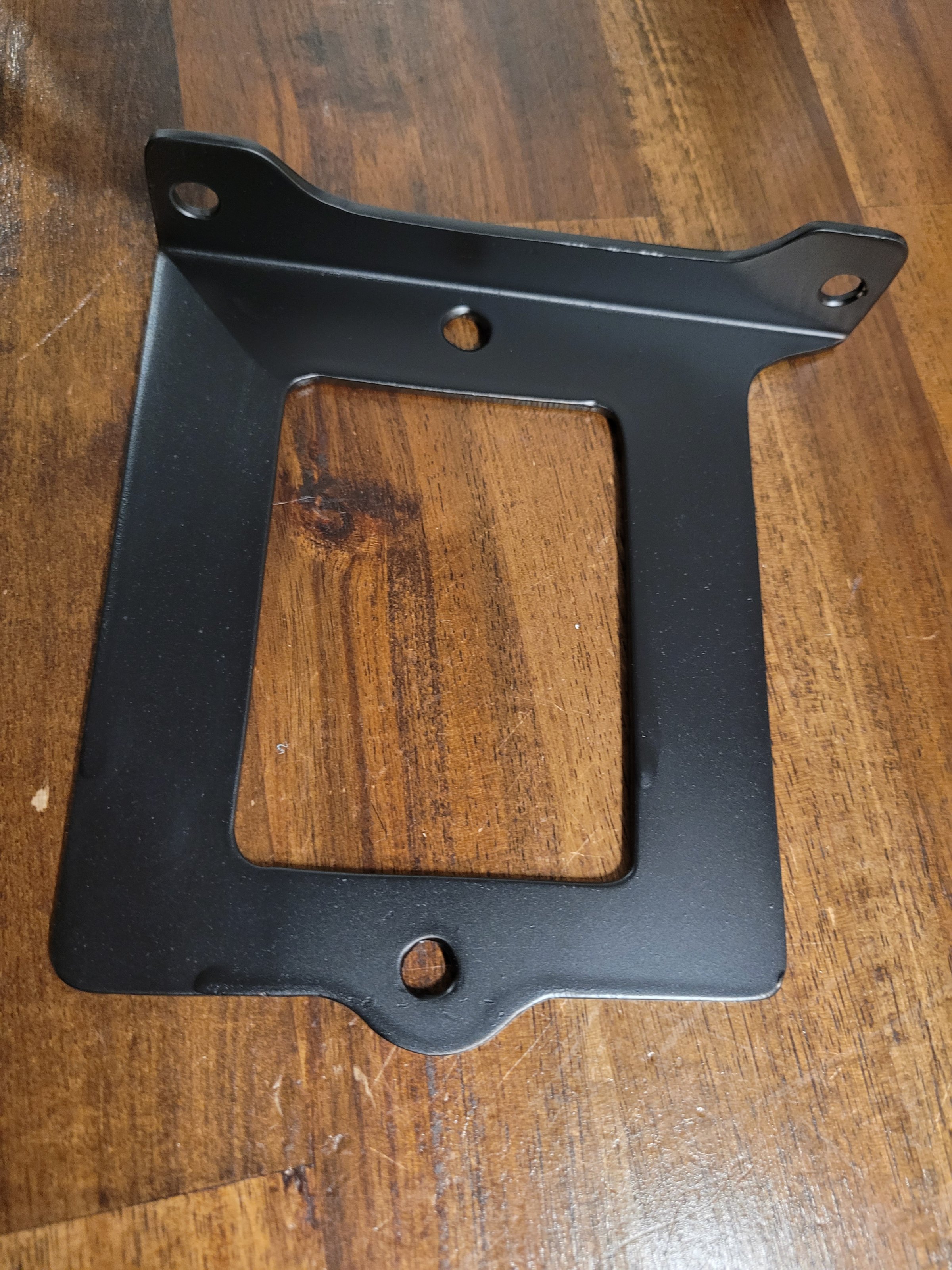

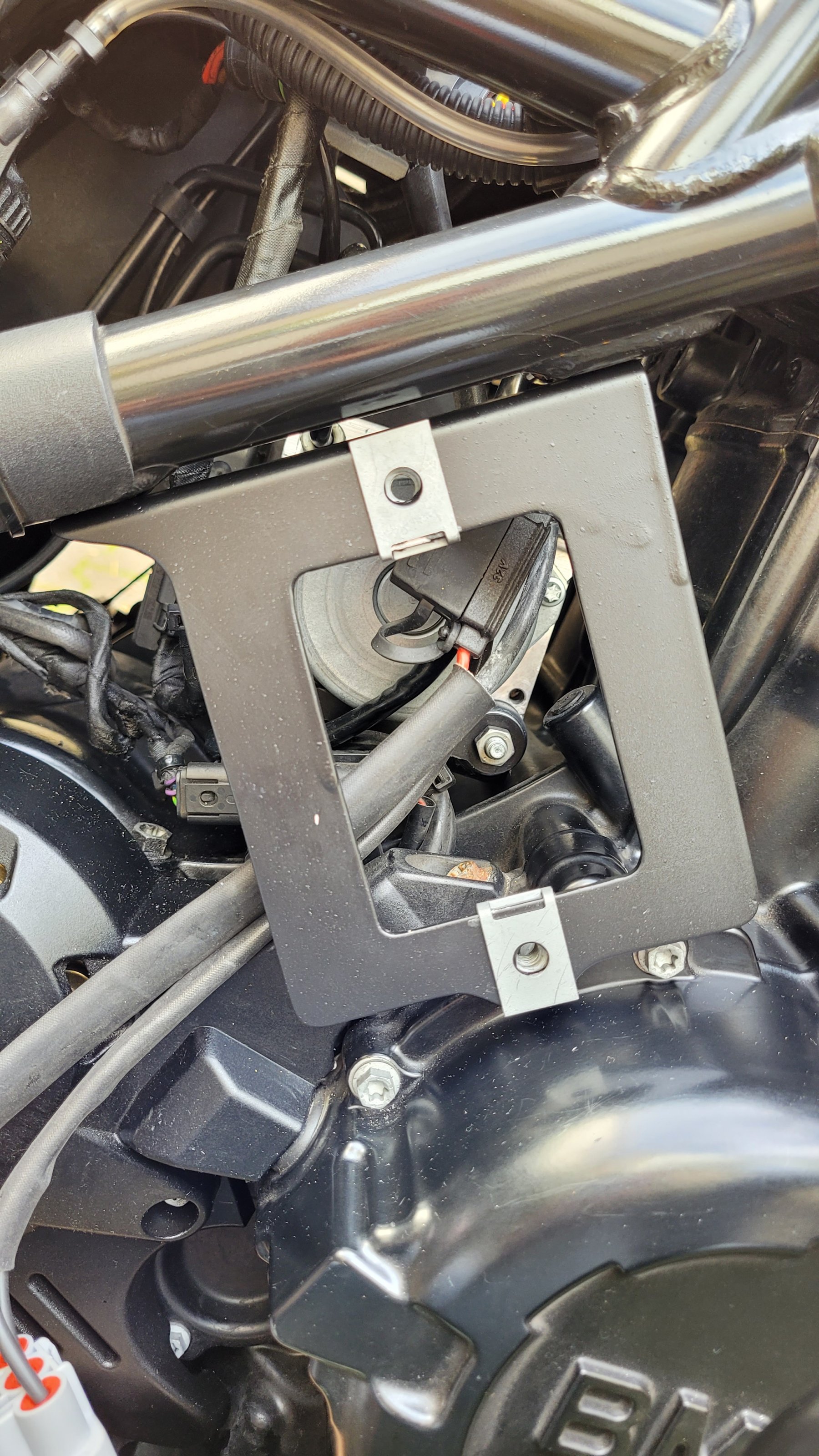

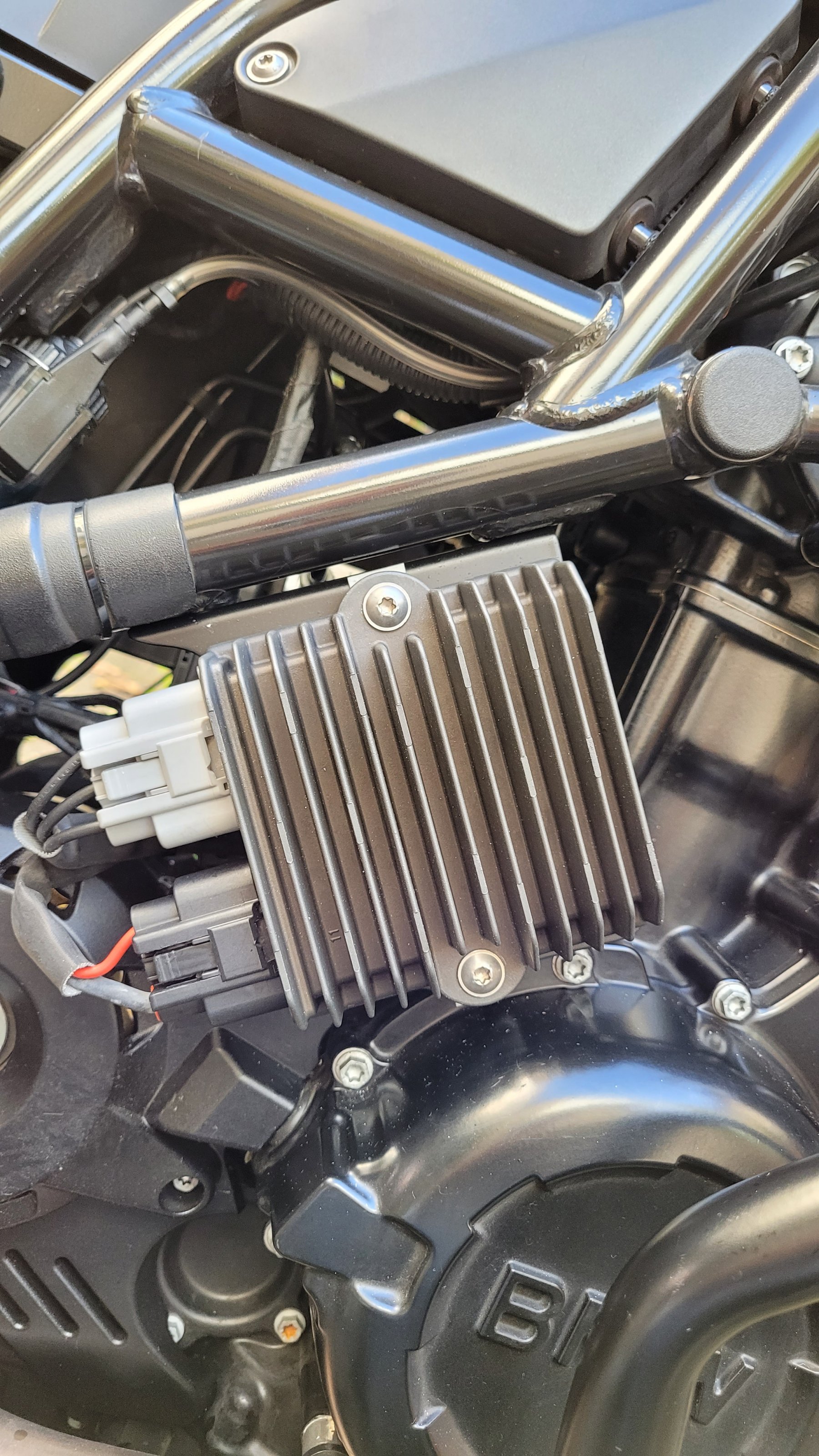

Guten Abend,
anbei ein paar Bilder von meiner Lösung mit dem Regler von René. Ich habe den originalen Halter umgedreht und nach unten mit einem selber hergestellten Blech verlängert. Die Ausschnitte in dem Blechstreifen waren schon drin, sind also nicht zwingend erforderlich.
Aktuell fehlt noch der passende Stecker um den Stator direkt ohne Adapter an den Regler anzuschließen. Der originale Stecker fängt an zu schmoren und muss sowieso getauscht werden.
Grüße Alex

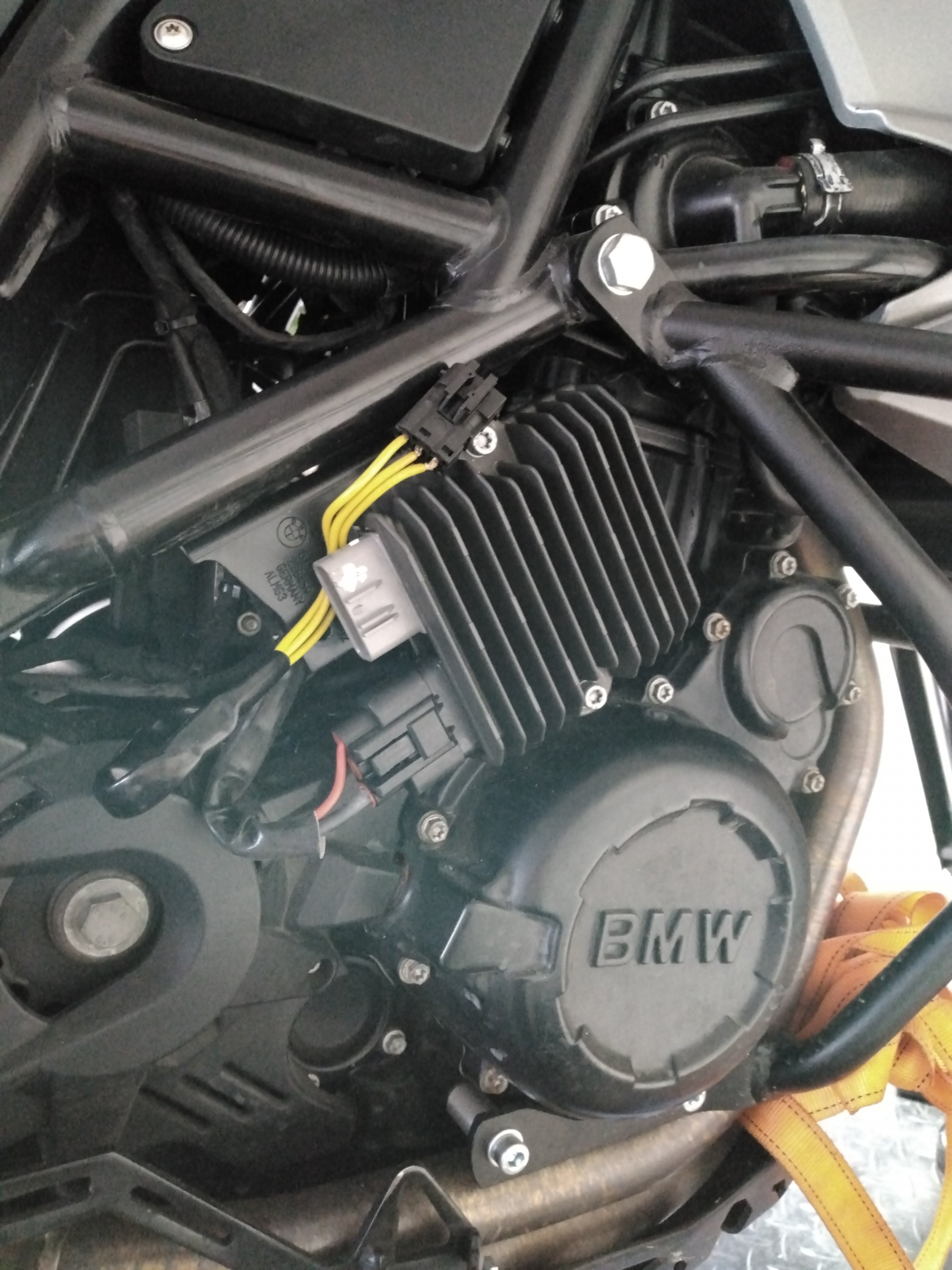

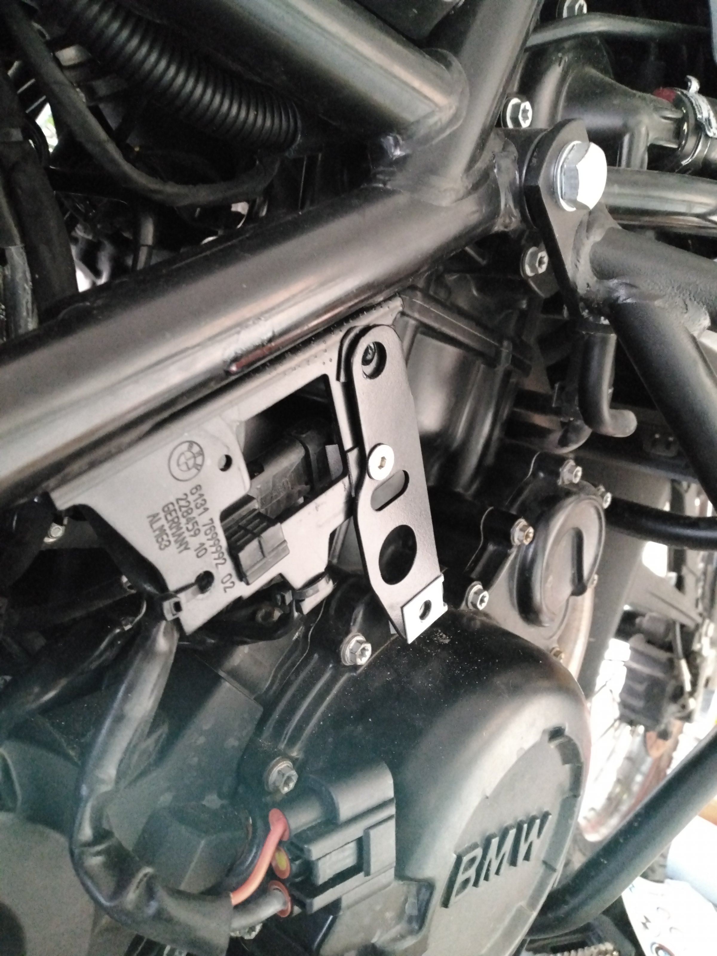

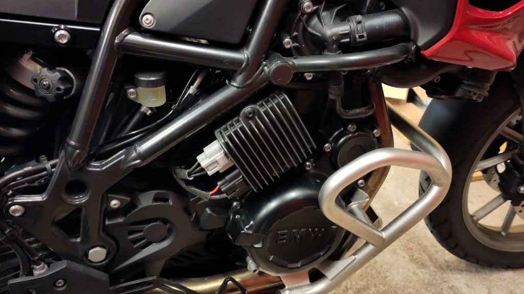

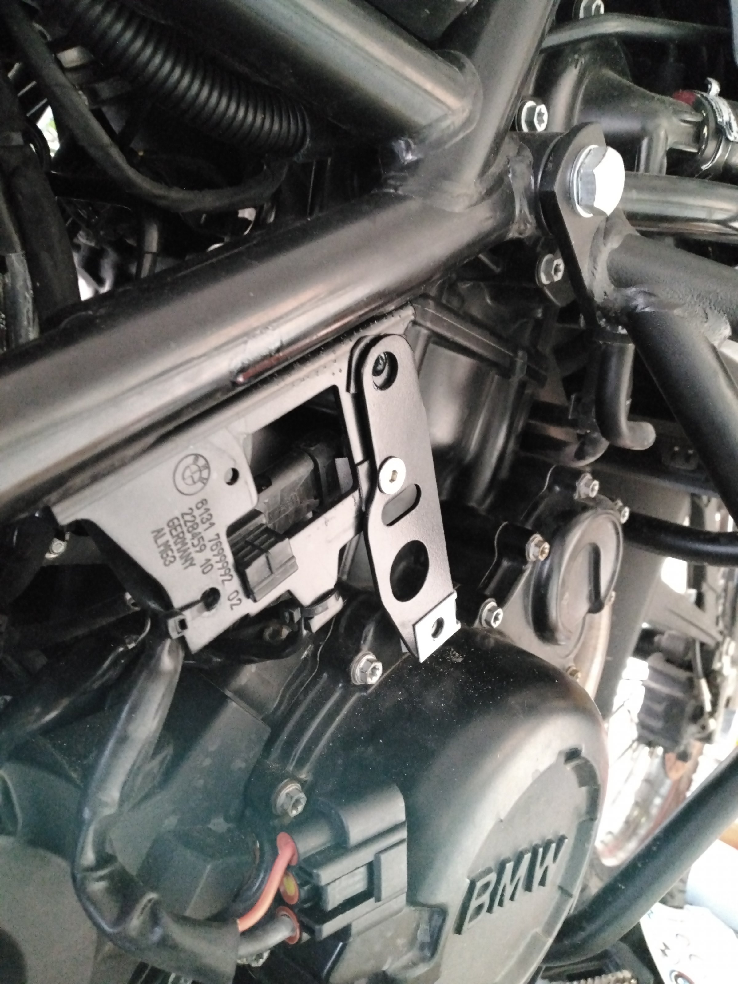

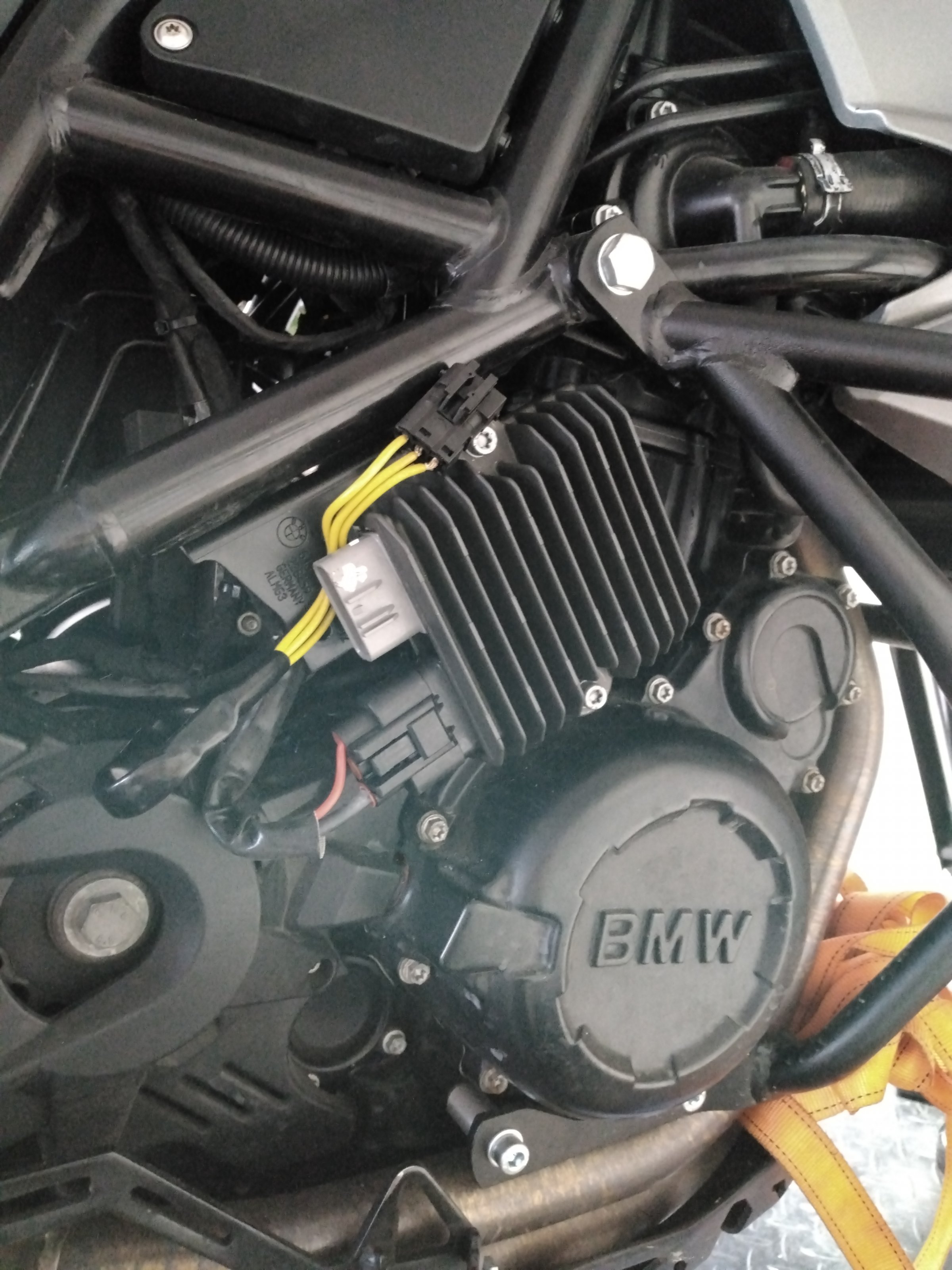

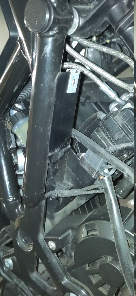

ich hab am Wochenende an meiner F 700 auch den Regler von René verbaut und auch paar Fotos gemacht.
Was mich nur erst etwas überrascht hat, war die Befestigung des originalen Reglers, der nur an einer Seite geschraubt war und sich auf der anderen Seite in eine Plastiknase einhängte.
Leider also nicht wie ich hier gesehen hab an zwei am Rahmen angeschweißten Gewinden, ist das vielleicht nur bei der F 800 so?
Zumindest hab ich schnell einen Halter zusammengeschweißt und mit an einer leeren Gewindebohrung am Motor und der original Plastikhalterung verschraubt. Mit neuem Regler konstant 14,5V. :jubel:
Gruß Philipp
