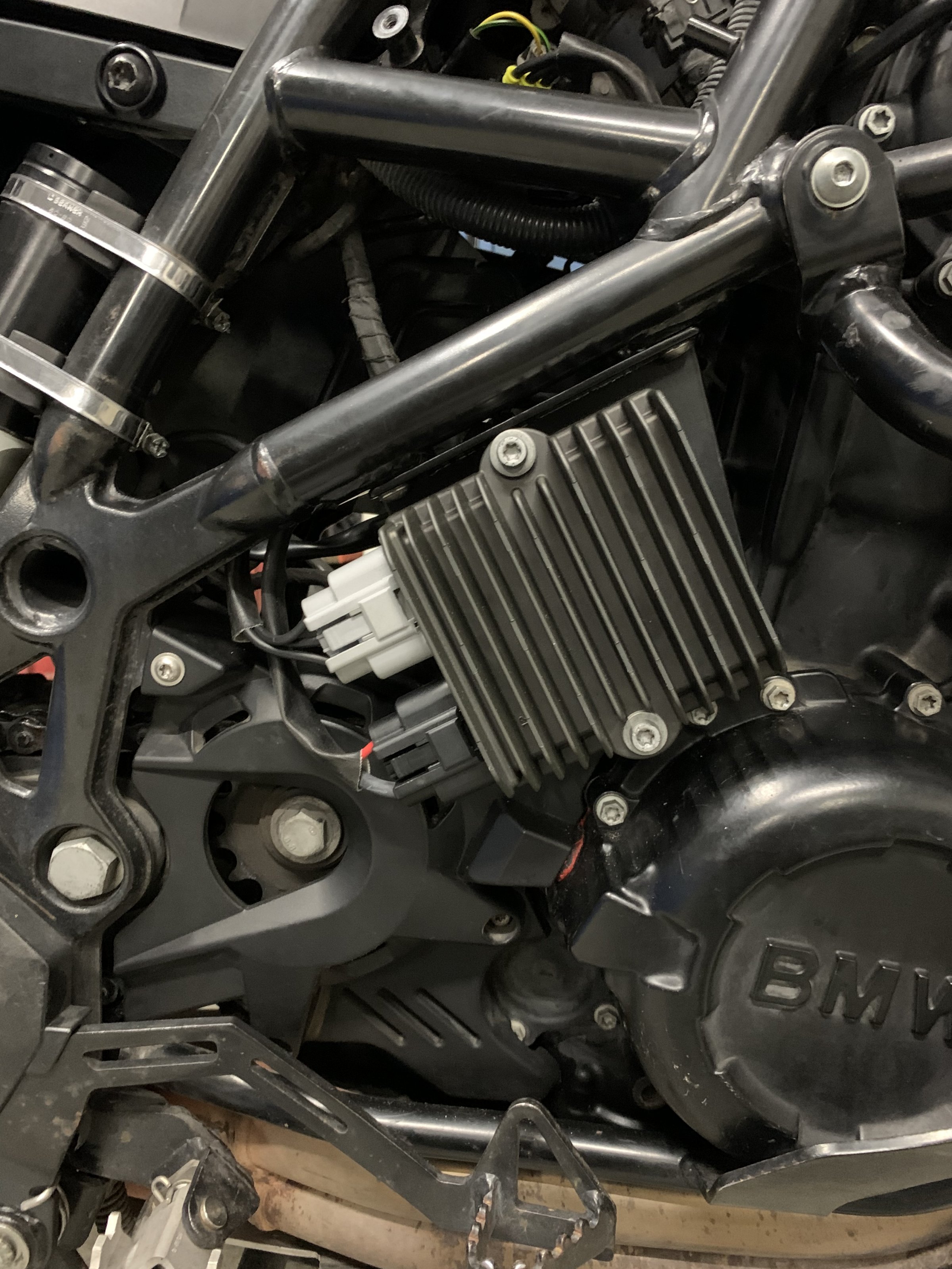

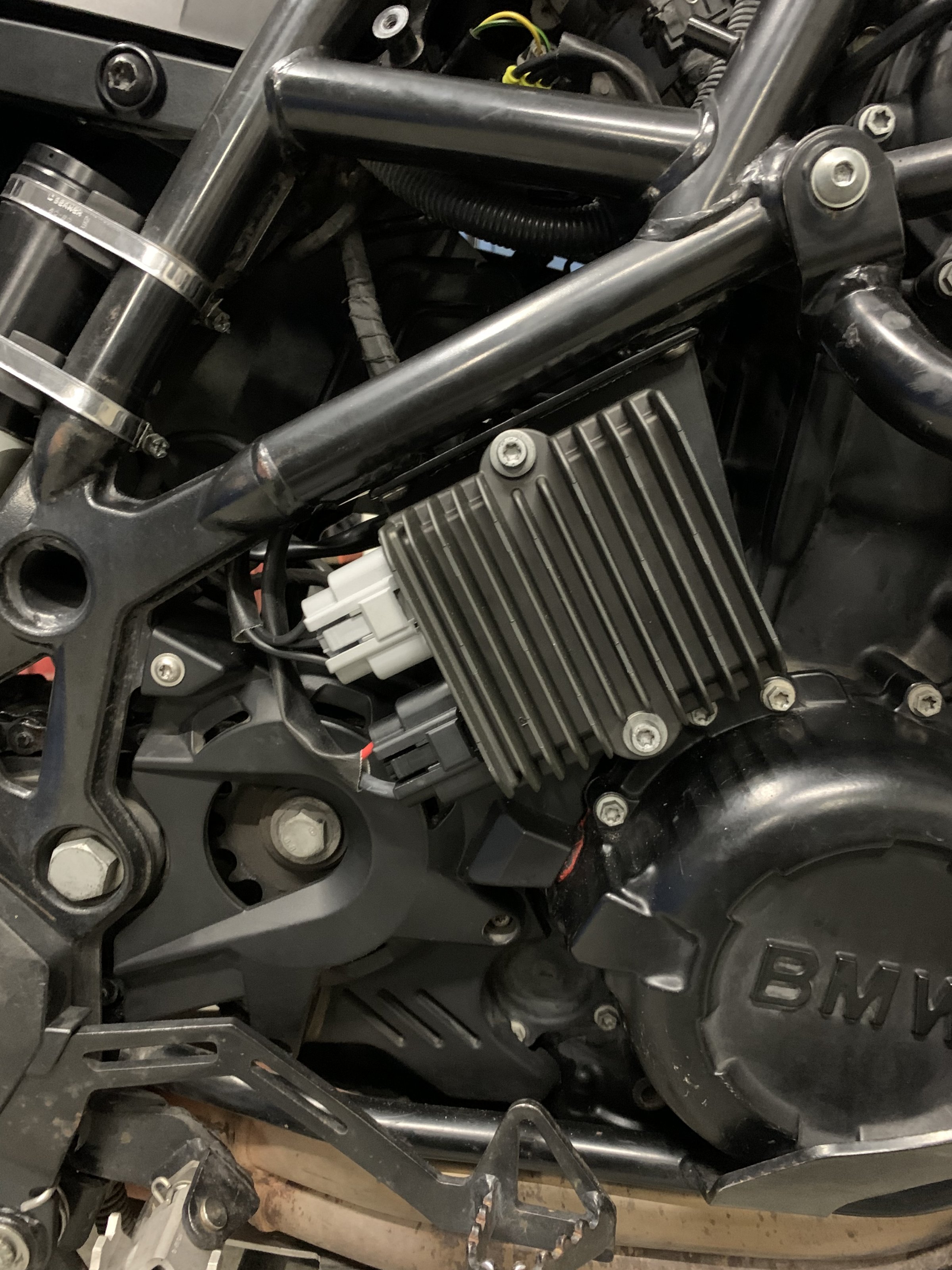

Der User @Rotax562 hat so wie ich die Fotos interpretiere ebenfalls schon den SH847 Regler verbaut.
In diesem Beitrag sieht man wie das am Motorrad ausschauen kann.
genau ist ein SH847, funktioniert tadellos bei 110 000km mit dem originalen Stator.

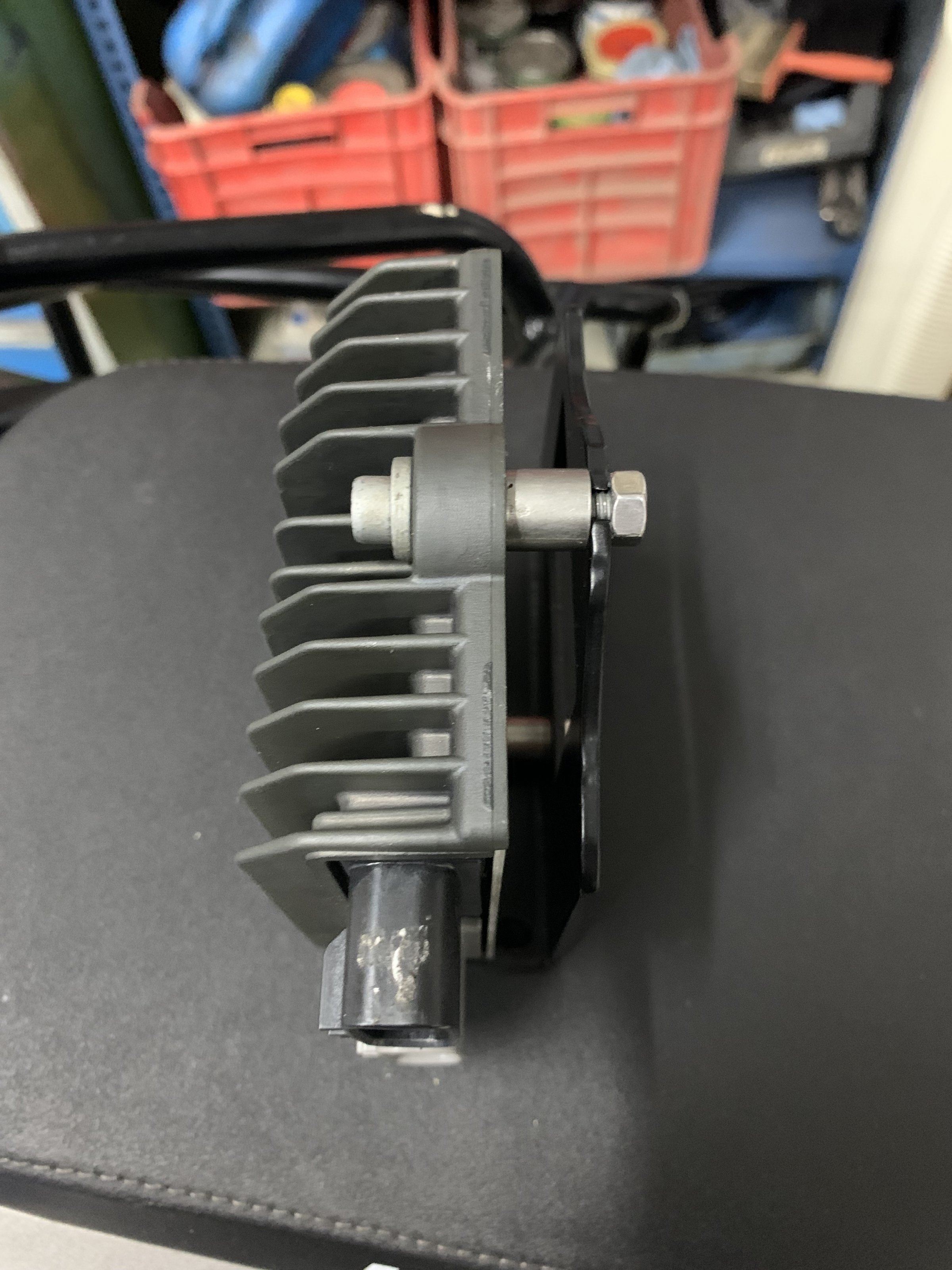

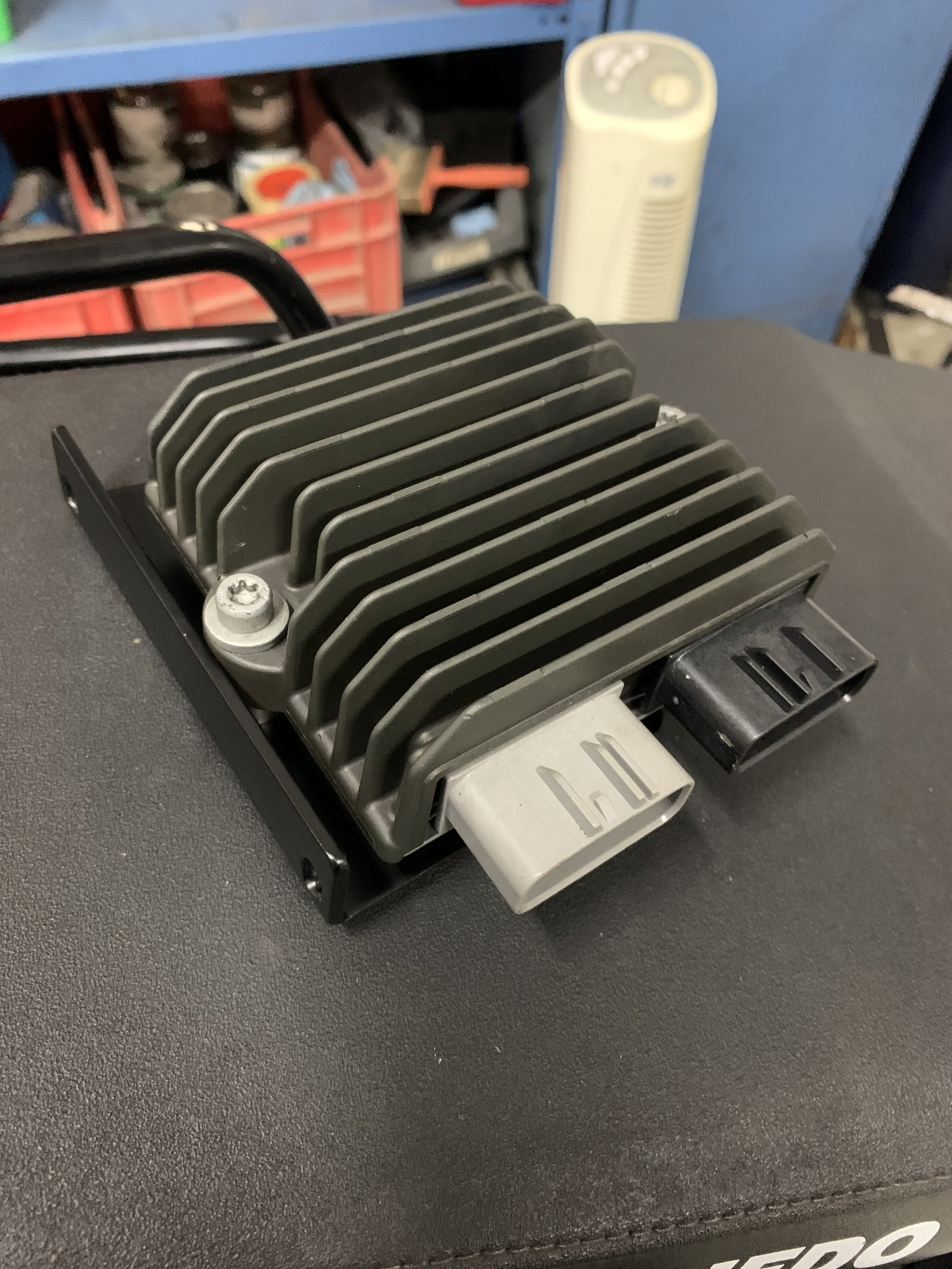

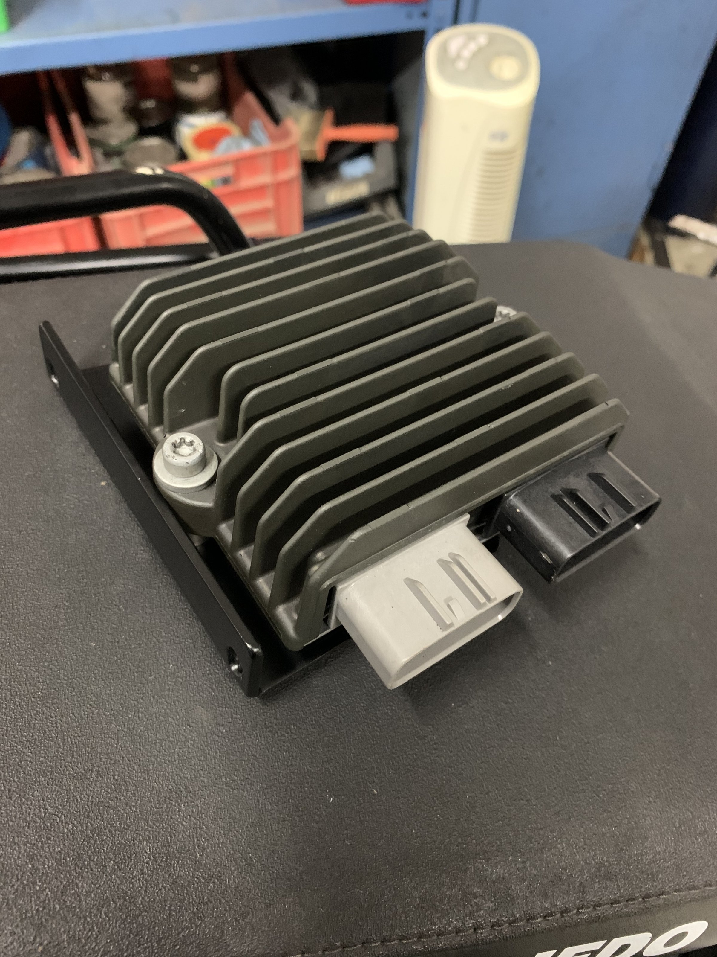

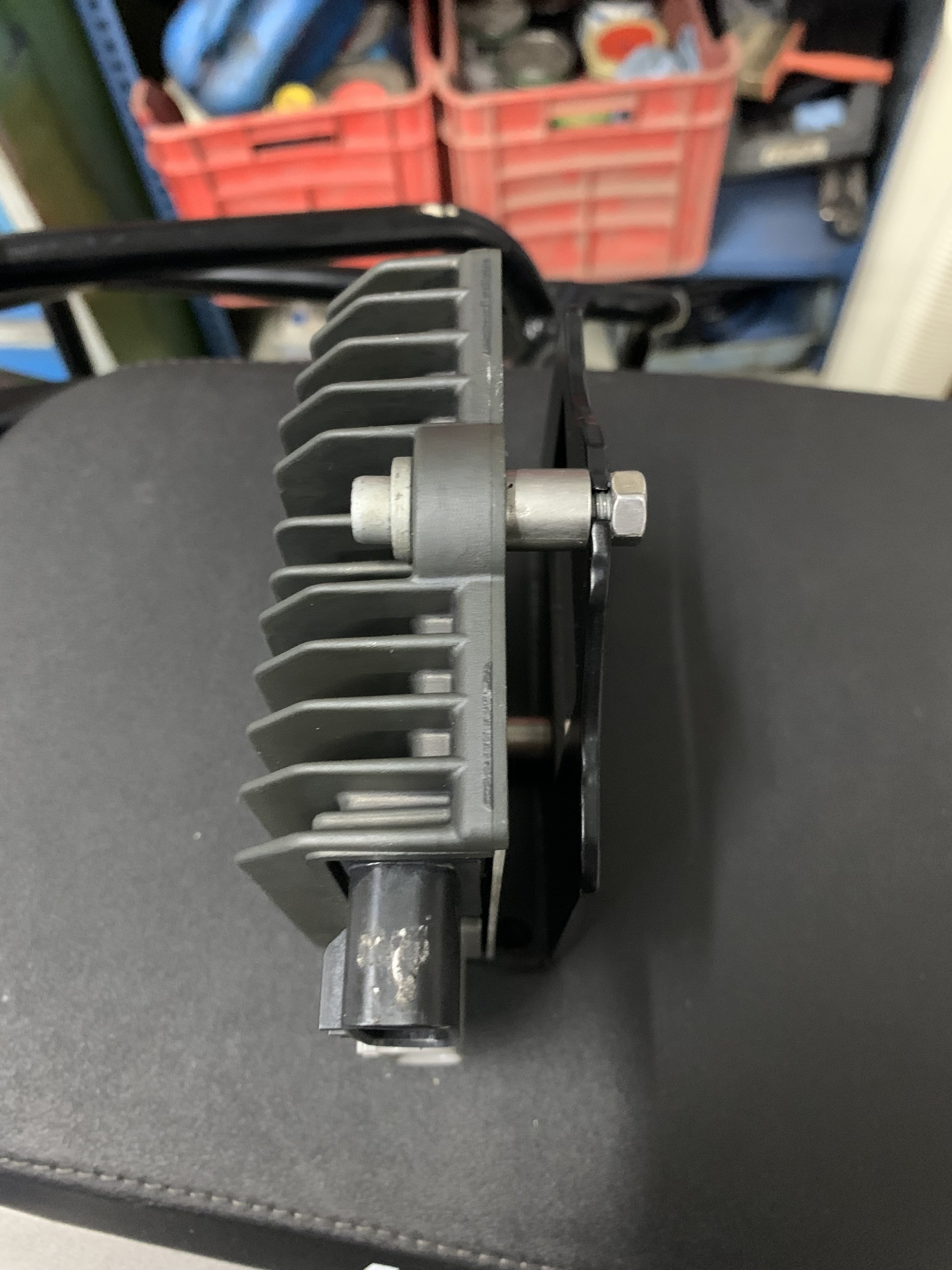

Ich war ja auch von dem defekten Regler betroffen.
René hat mir dann das erste Plug and Play SH847 Kit zugeschickt.
Funktioniert einwandfrei bei 14.3V bei jeder Last.

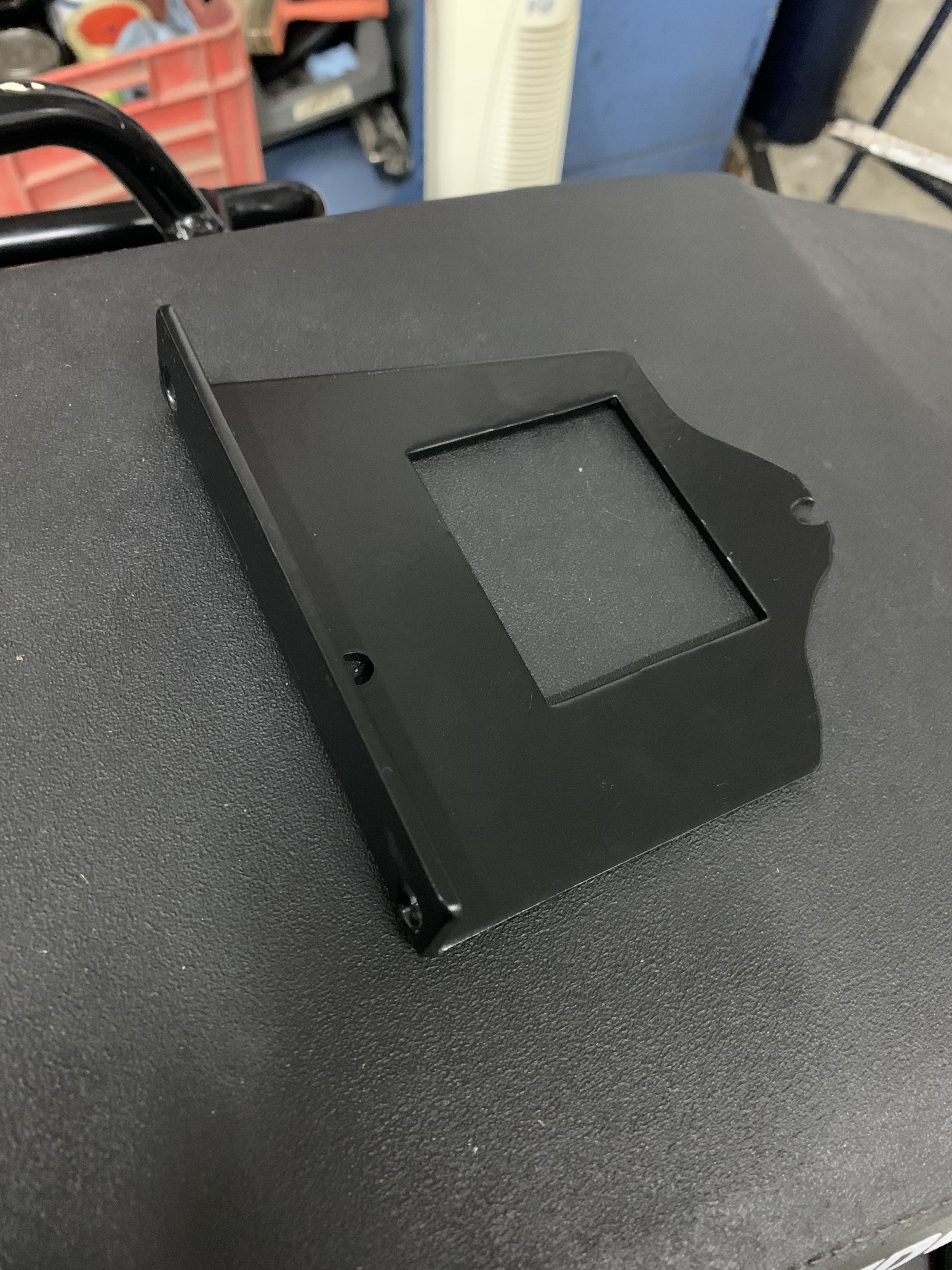

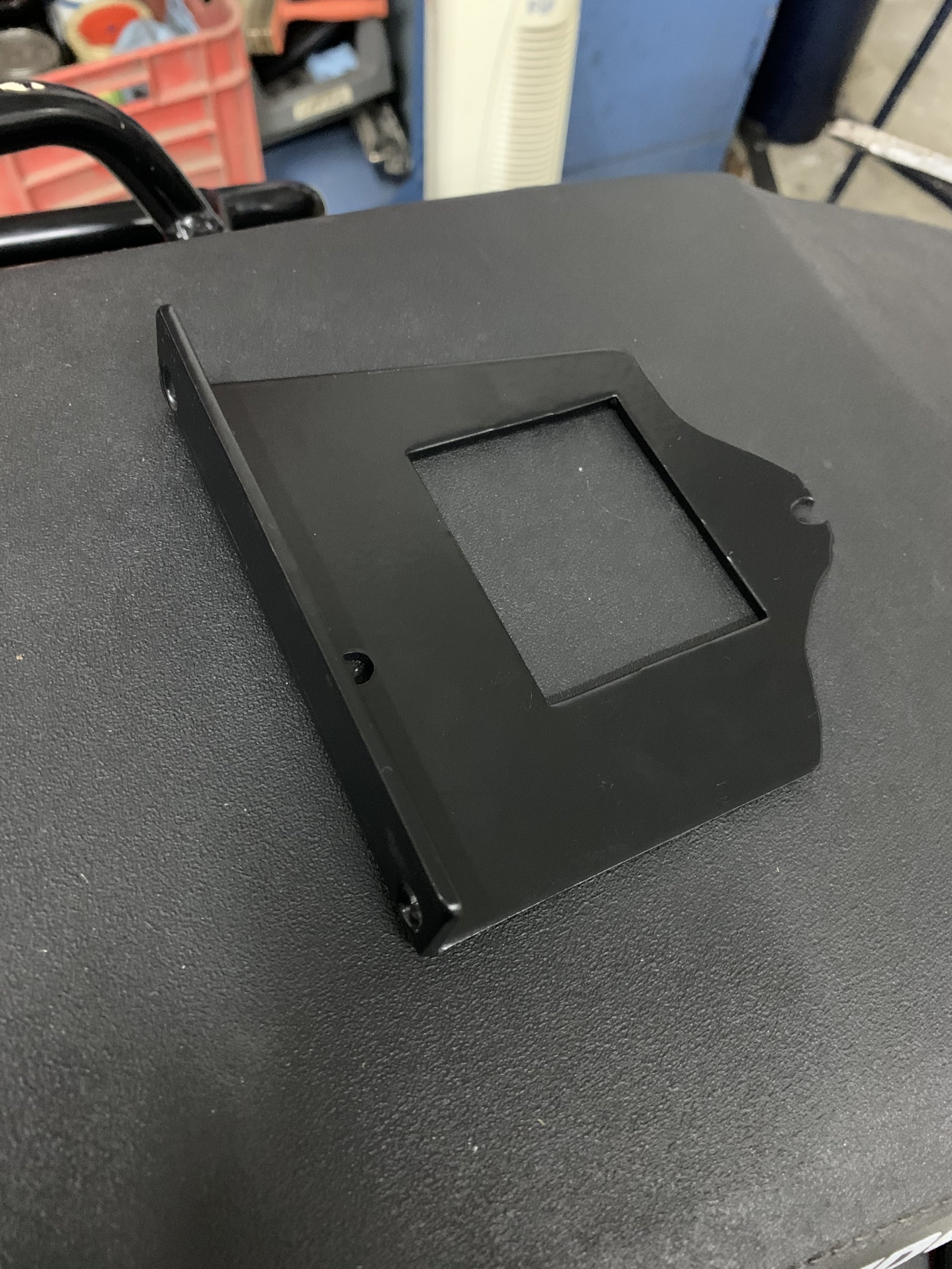

So sieht das ganze bei mir aus mit Eigenbauhalter in schwarz pulverbeschichtet. Ist etwas größer, passt aber einwandfrei, ist stabil und stört nicht beim fahren.

Hallo zusammen,
sieht ja interessant aus mit dem SH847.
Wird es den Halter auch käuflich zu erwerben geben?
Gruß,
Marcus

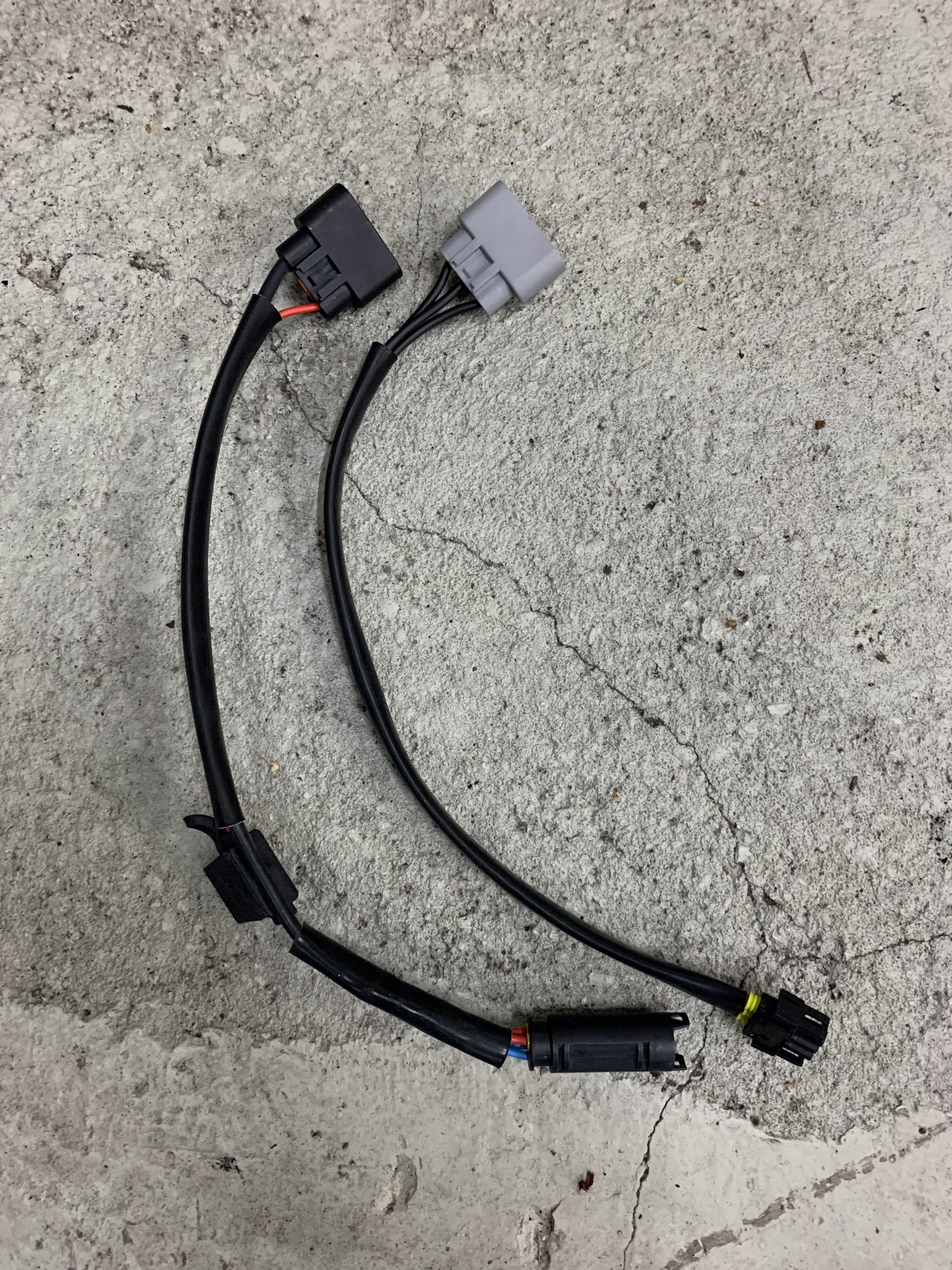

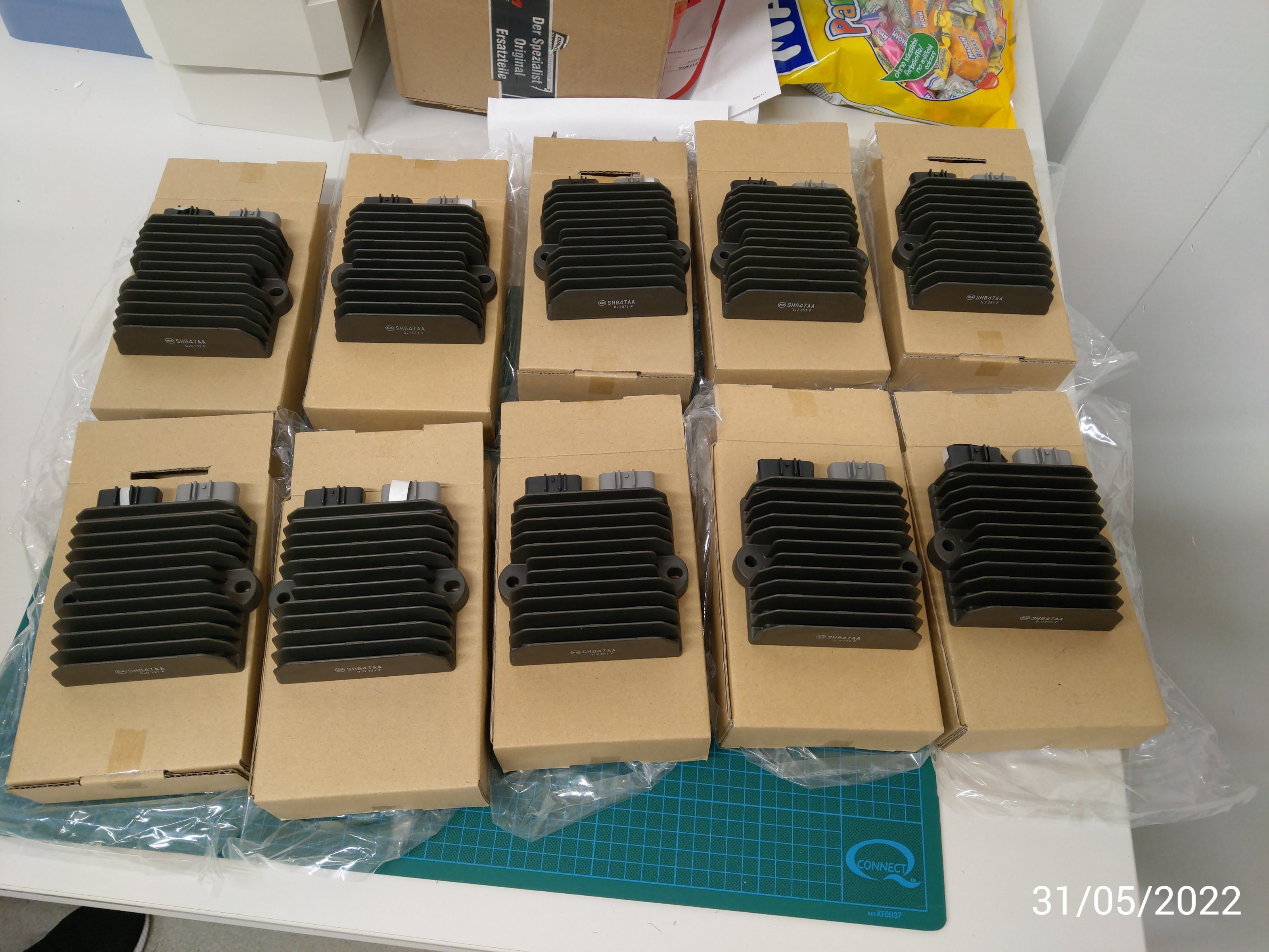

Hallo Zusammen

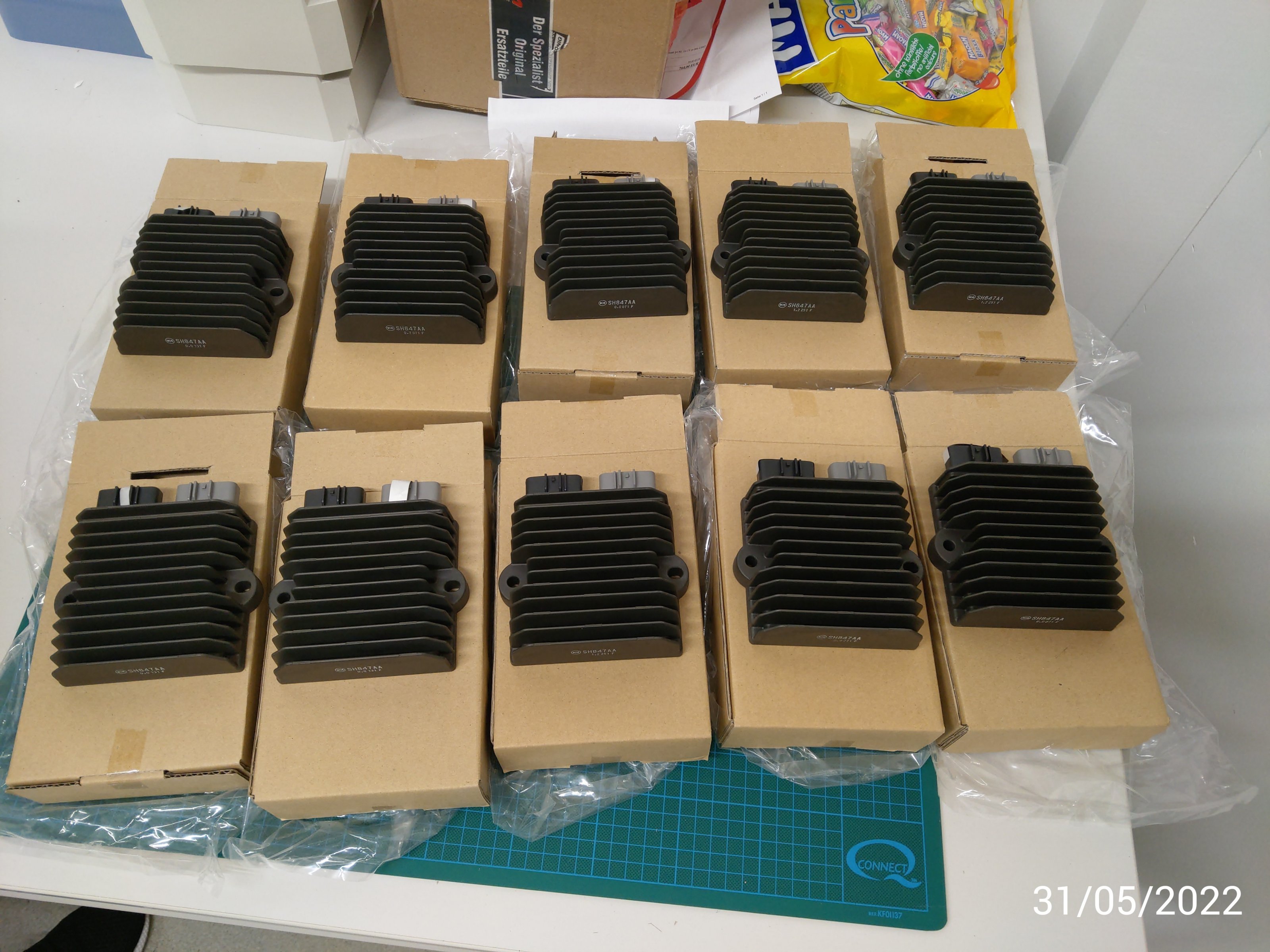

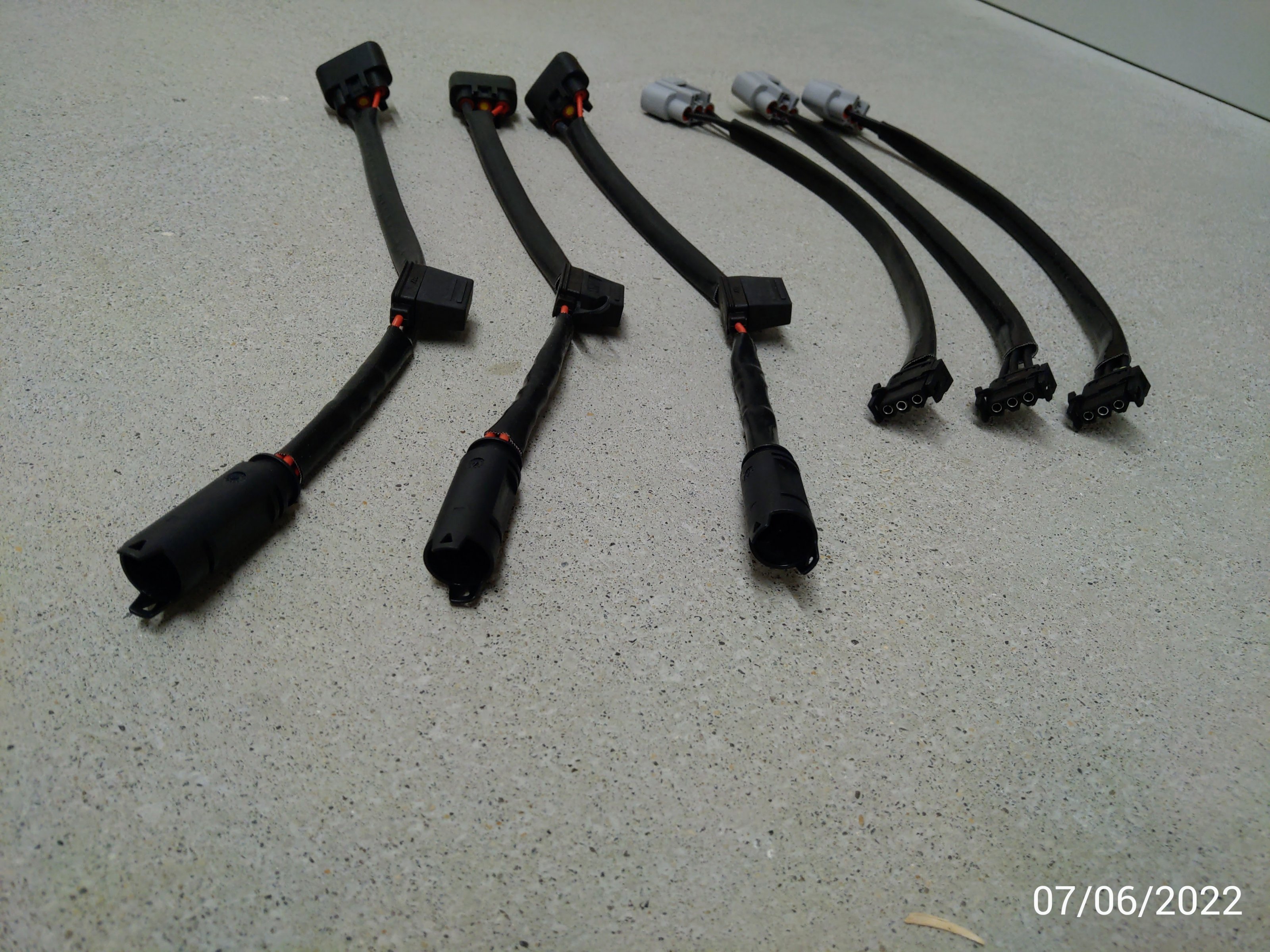

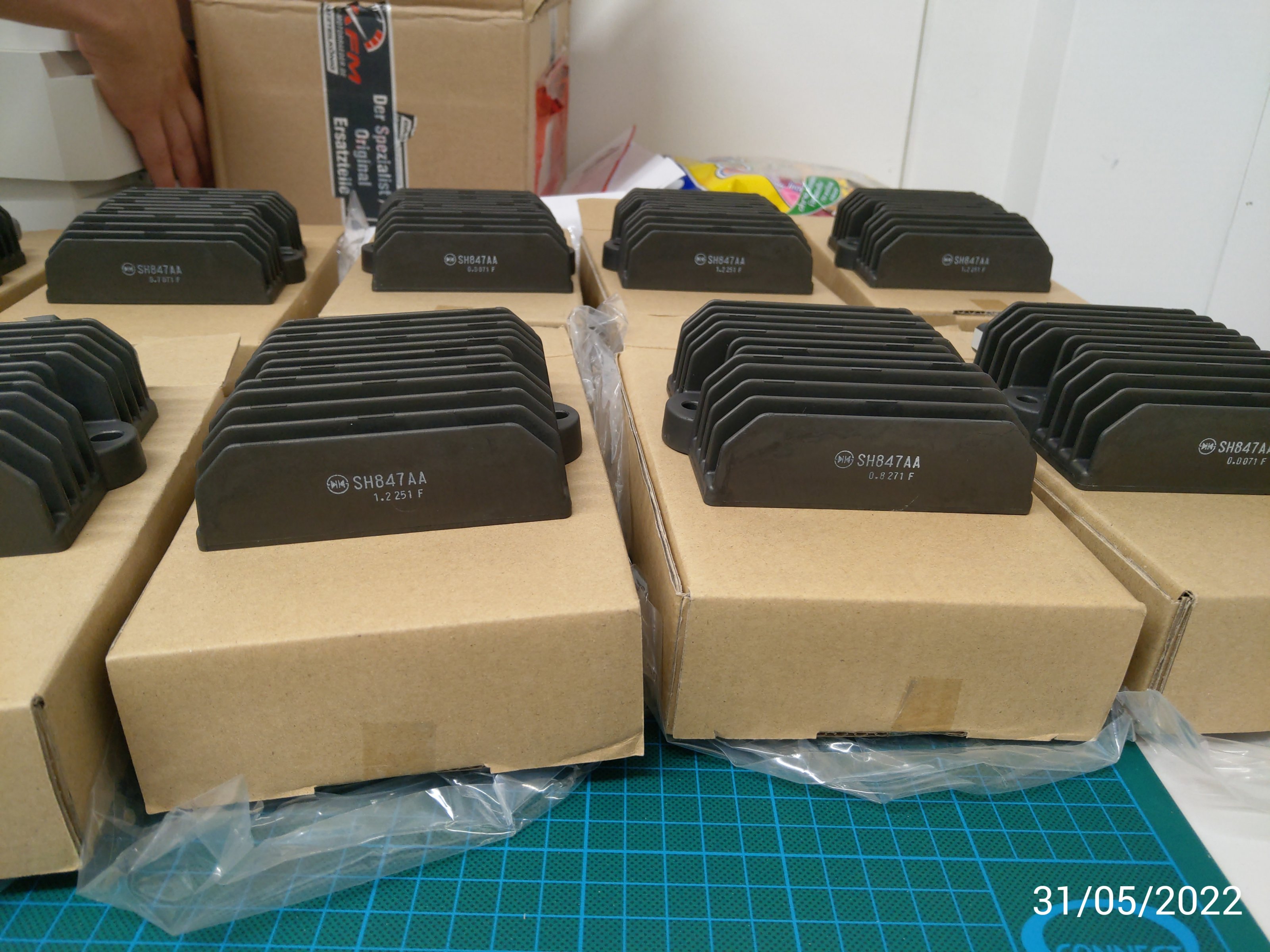

So, es tut sich was. Ich melde mich noch bei denjenigen, die mir eine PN geschrieben haben.
Ich habe also nun SH847 Regler beschafft und werde nun die Plug&Play Sätze mit den SH847 Reglern anbieten.
Ob es die Sätze auch mit Halter geben wird, muss ich noch mit @SRG10 aushandeln:smile:
Stator könnte Ihr Euch z.B. bei MTP Racing bestellen. Ich habe da schon etliche Statoren für andere Marken bestellt und Preis/Leistung stimmt da absolut. Einfach kurz kontrollieren, ob mit den Teilen nicht vor der Auslieferung "Fussball gespielt" wurde. Ne im Ernst, ich hatte schon Teile bekommen, die waren mindestens einmal von einem Tisch gefallen... (oder übler Transportschaden)
Gruss René

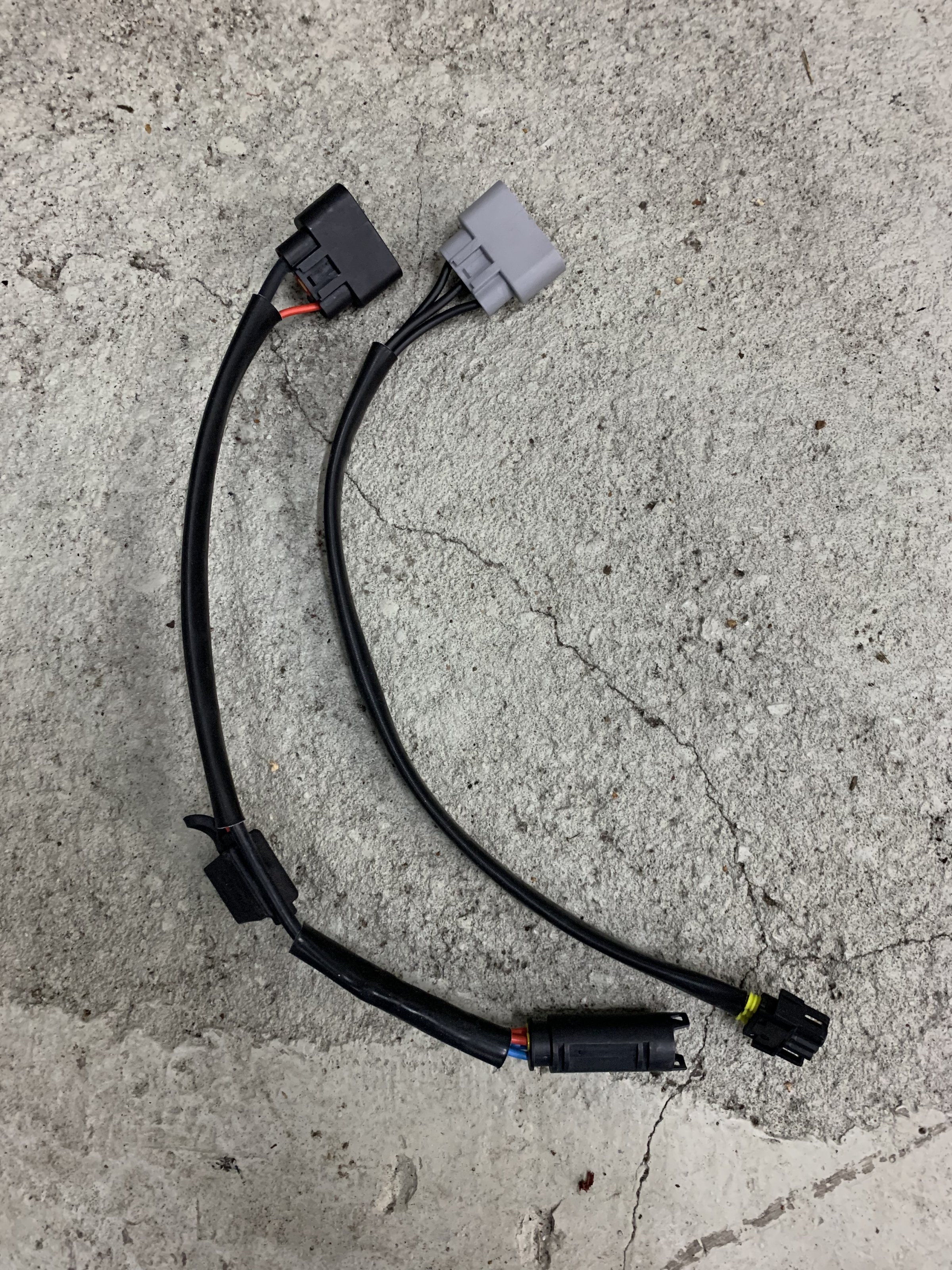

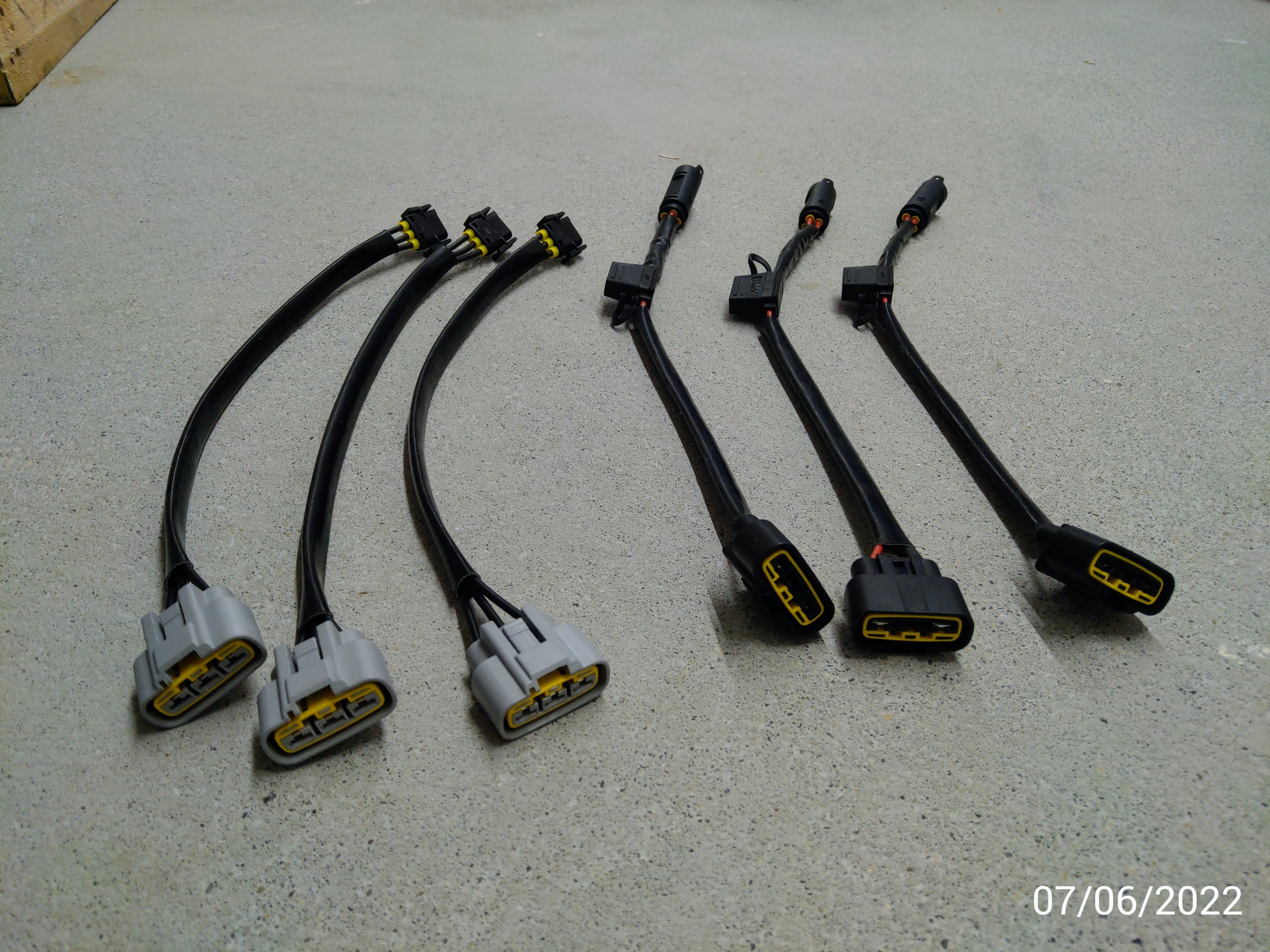

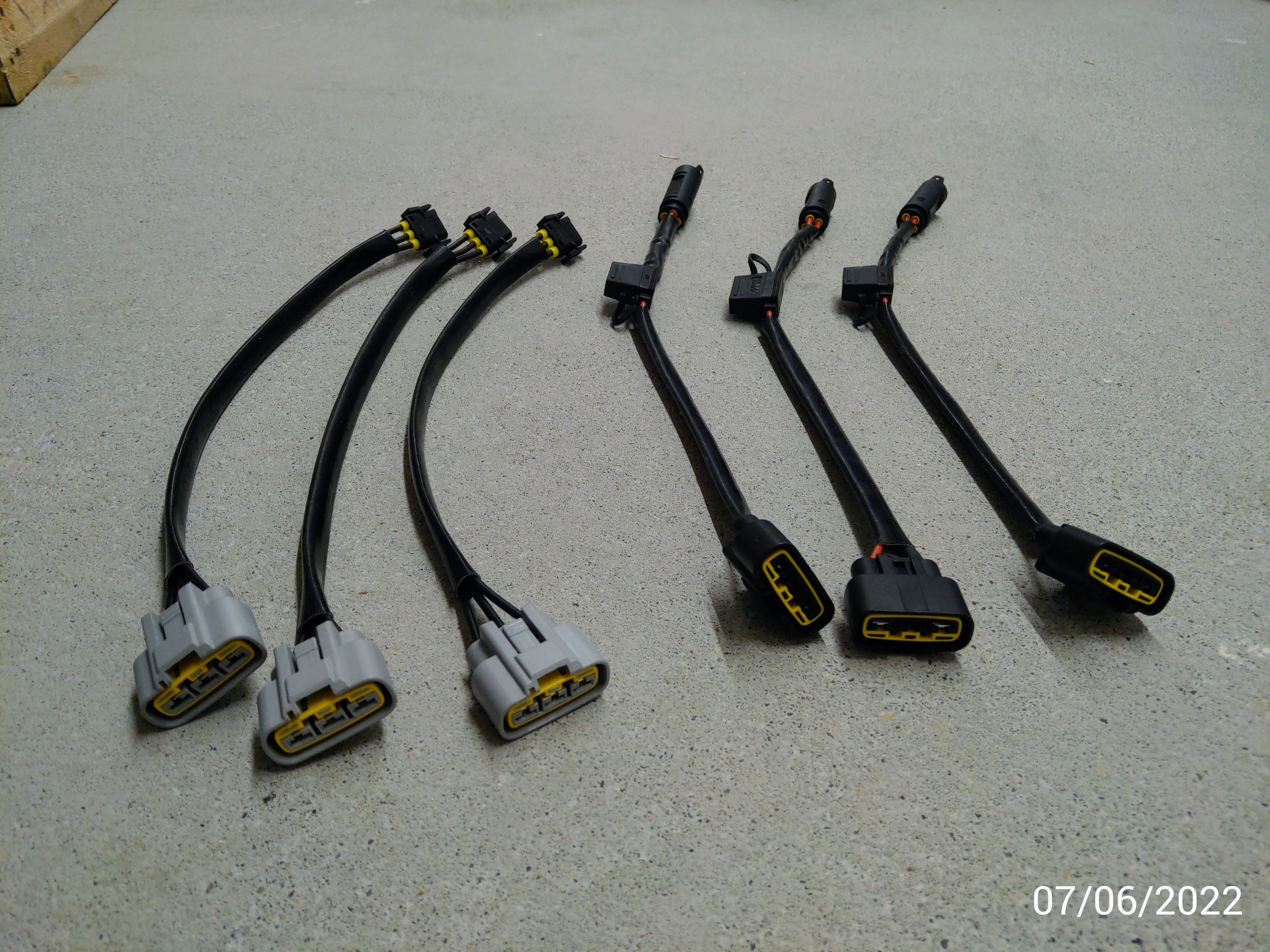

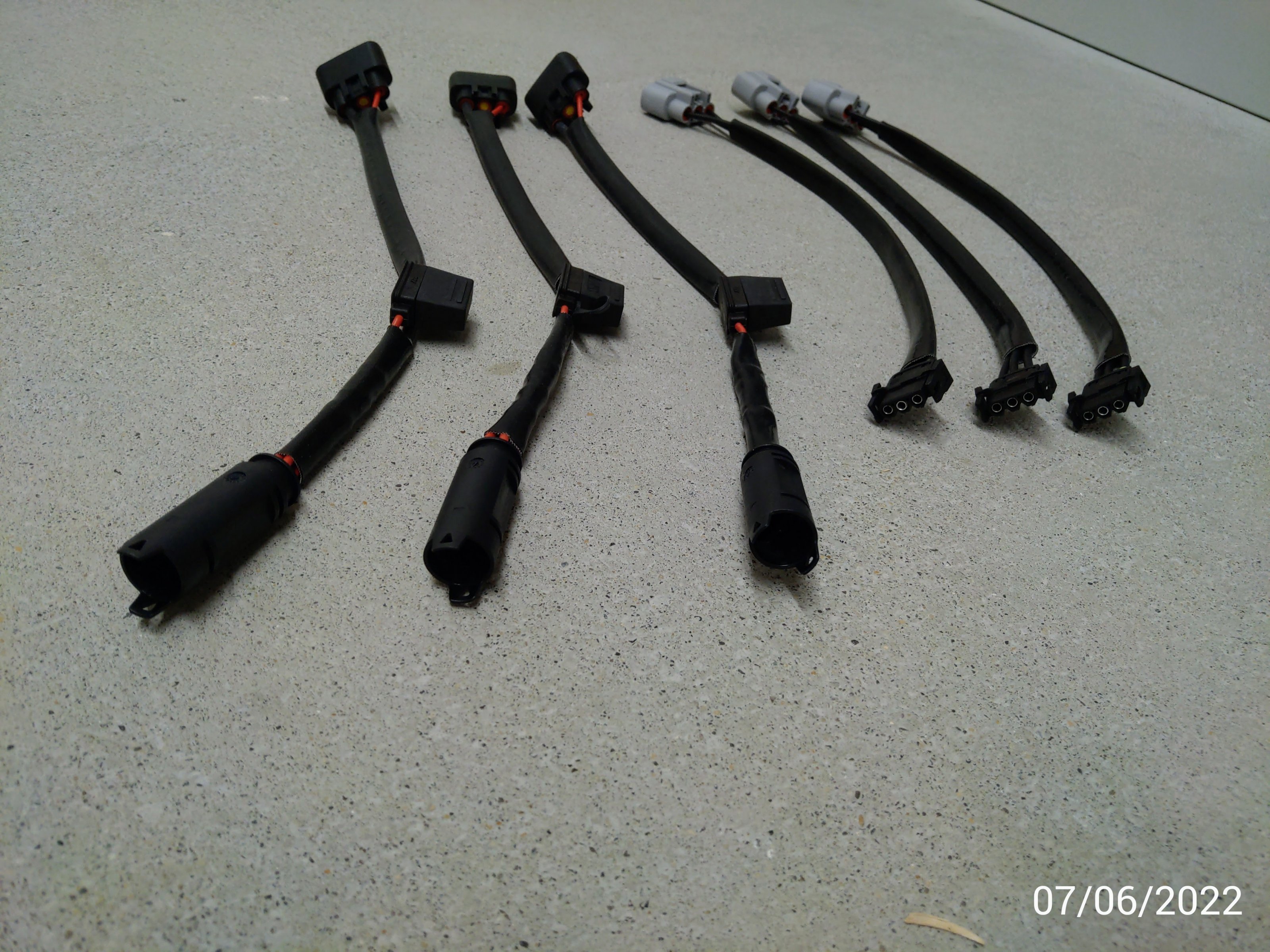

Hallo Zusammen
Regler habt Ihr ja schon gesehen, dass ich jetzt SH847 vorrätig habe...
Heute habe ich jetzt auch mal Zeit gehabt die ersten Steckersätze zu machen.
Die ersten Regler mit Plug&Play Steckern sollten dann diese Woche auf die Reise zu Ihren neuen Besitzern gehen.
Gruss René
