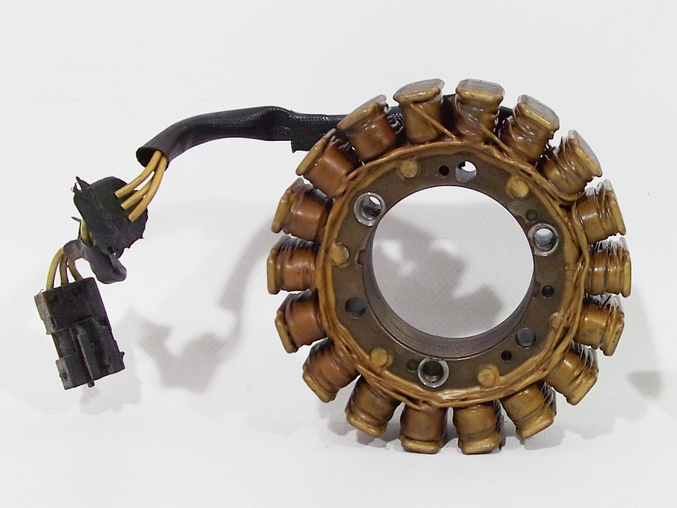

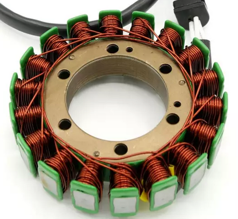

Beim Werkzeug geht bei Euch nichts unter Gedore oder Hazet, Baumarktratschen-Nutzer wie ich ernten maximale Verachtung - aber dann kommt Euch bei einem elektrotechnischen Teil wie diesem hier (ist eines der Bilder von dem verlinkten Produkt) nicht das kalte Grausen und Ihr verbaut es ohne irgendein schlechtes Gewissen???
Lose schlabbrige Wicklungen, völlig wilde Flywire-Verdrahtung, mal etwas lockerer mal etwas fester, Vergussmasse sucht man völlig vergebens. Bitte einfach mal mit einem originalen Stator vergleichen und die Unterschiede suchen. Hier z.B.:
Ja, die Lima der alten F800er ist grottig konstruiert, aber muss man sie deswegen durch den Einsatz von sowas noch verschlimmern?
Wer keinen gebrauchten (noch halbwegs guten) Stator mehr findet, kann sich seinen alten bei Fachbetrieben in Deutschland auch neu wickeln lassen - die machen das allemal besser als der fernöstliche Hinterhofbastler, von dem der obige Briefbeschwerer kommt.
Da muss ich Dir recht geben. Da ich das Original Teil nicht in den Händen hatte und meist nur die durchgebrannten Stators zu sehen waren, hatte ich gehofft über das Forum einen passenden zu finden. Ich kann den von Götz jetzt erfahrungsgemäß nicht empfehlen.

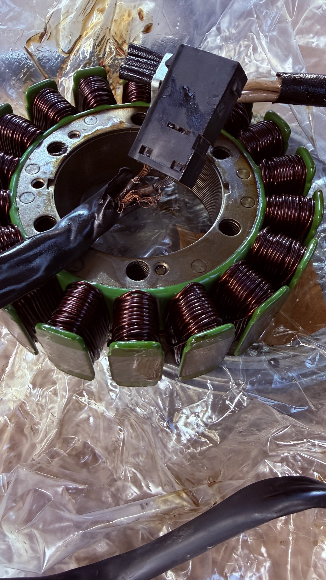

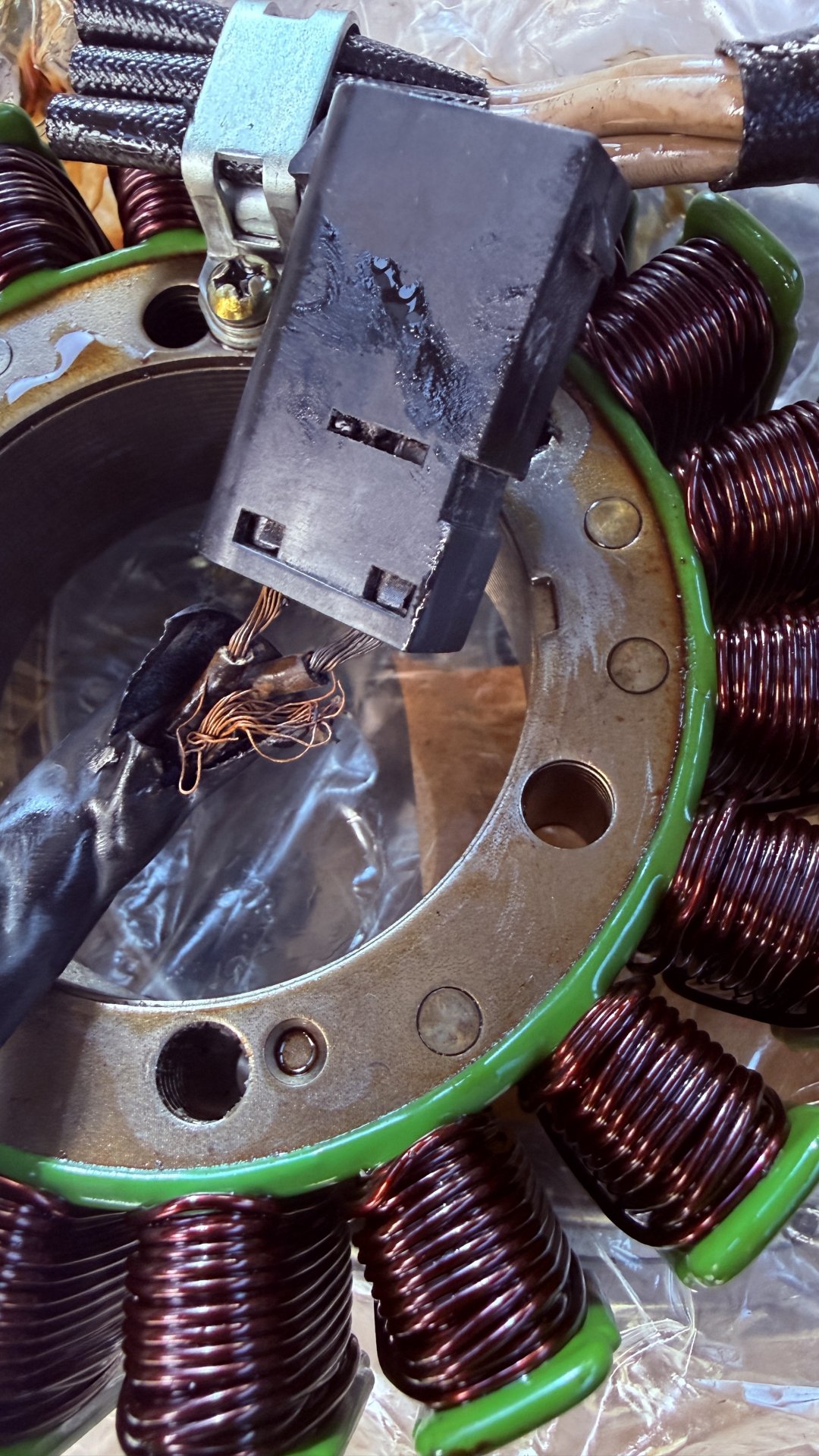

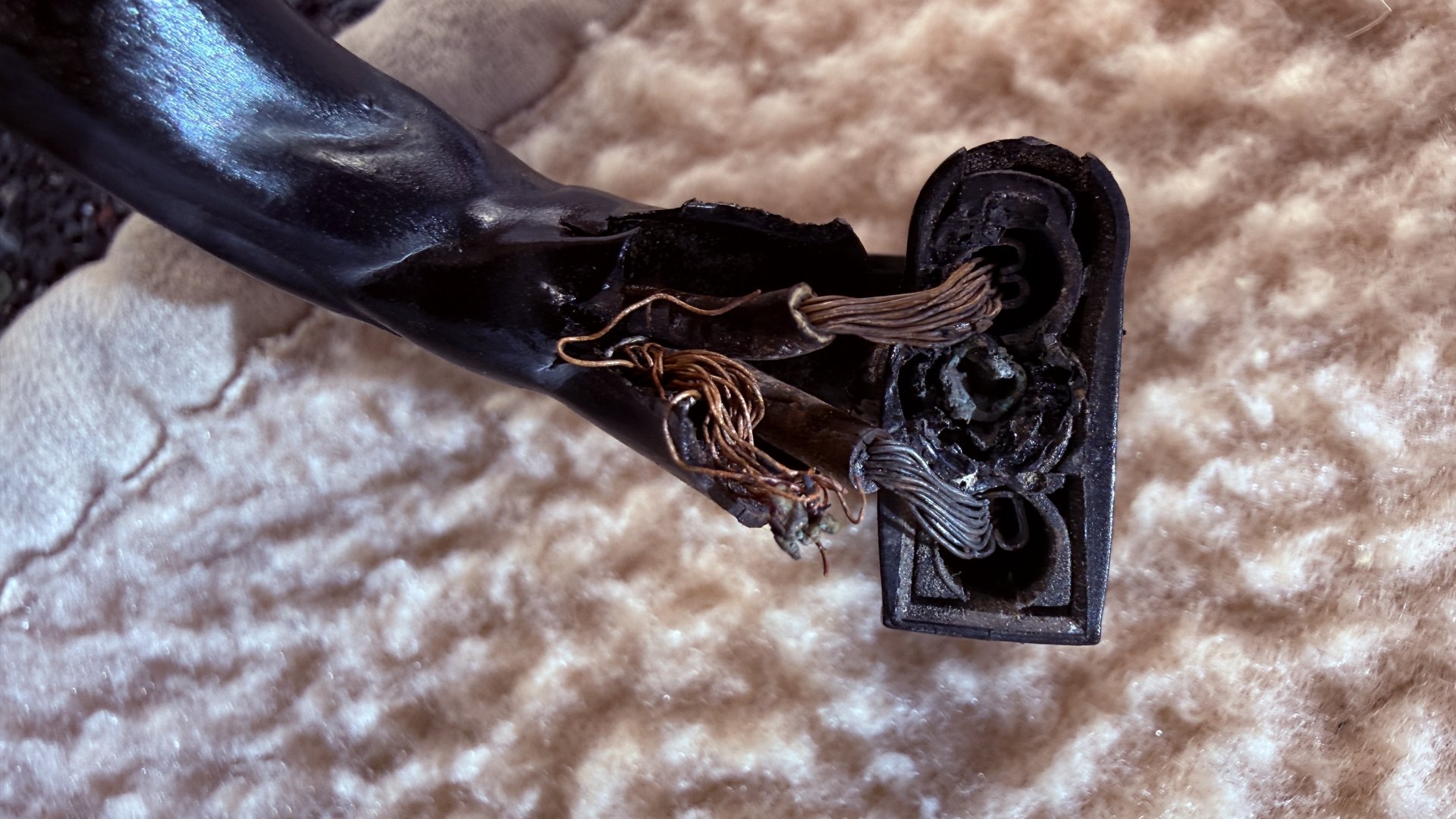

Original BMW Lima ist jetzt eingebaut. Ich hoffe damit ist jetzt Ruhe.
Hier Bilder von der Defekten.
Der Stecker zum Gleichrichter ist verkokelt. Wenn ich mir den so anschaue, ist der auch ziemlich billig gemacht und nicht mal abgedichtet.
Den Rotor selbst werde ich interessehalber mal durchmessen. Der sieht eigentlich auf den ersten Blick noch ganz gut aus.
