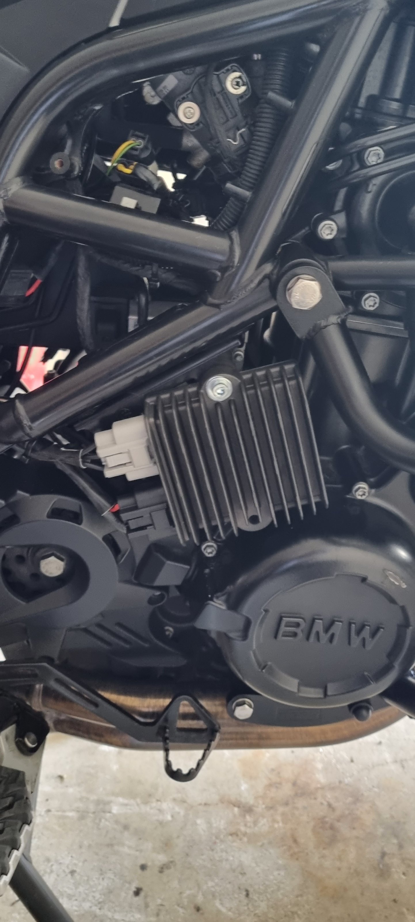

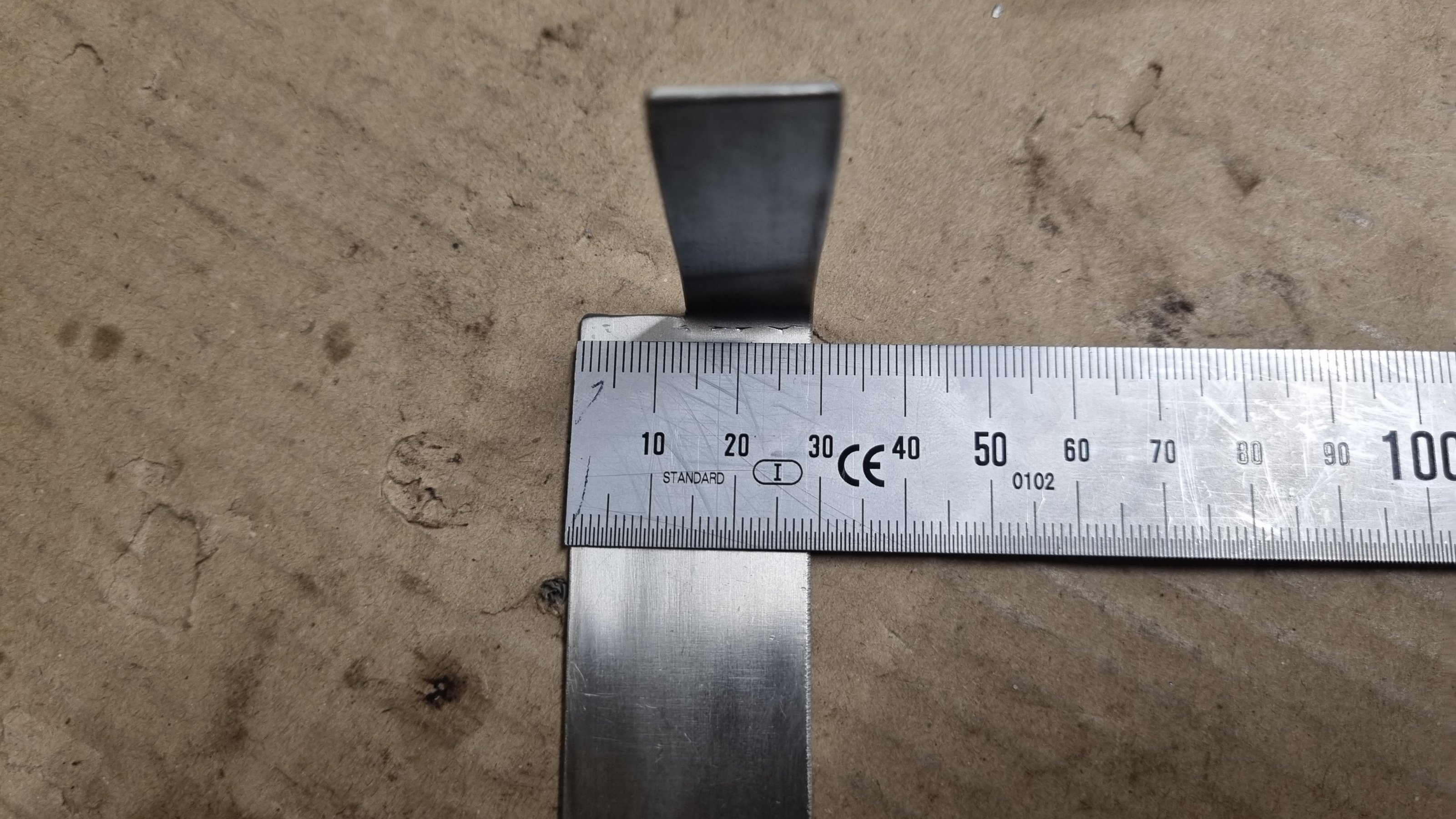

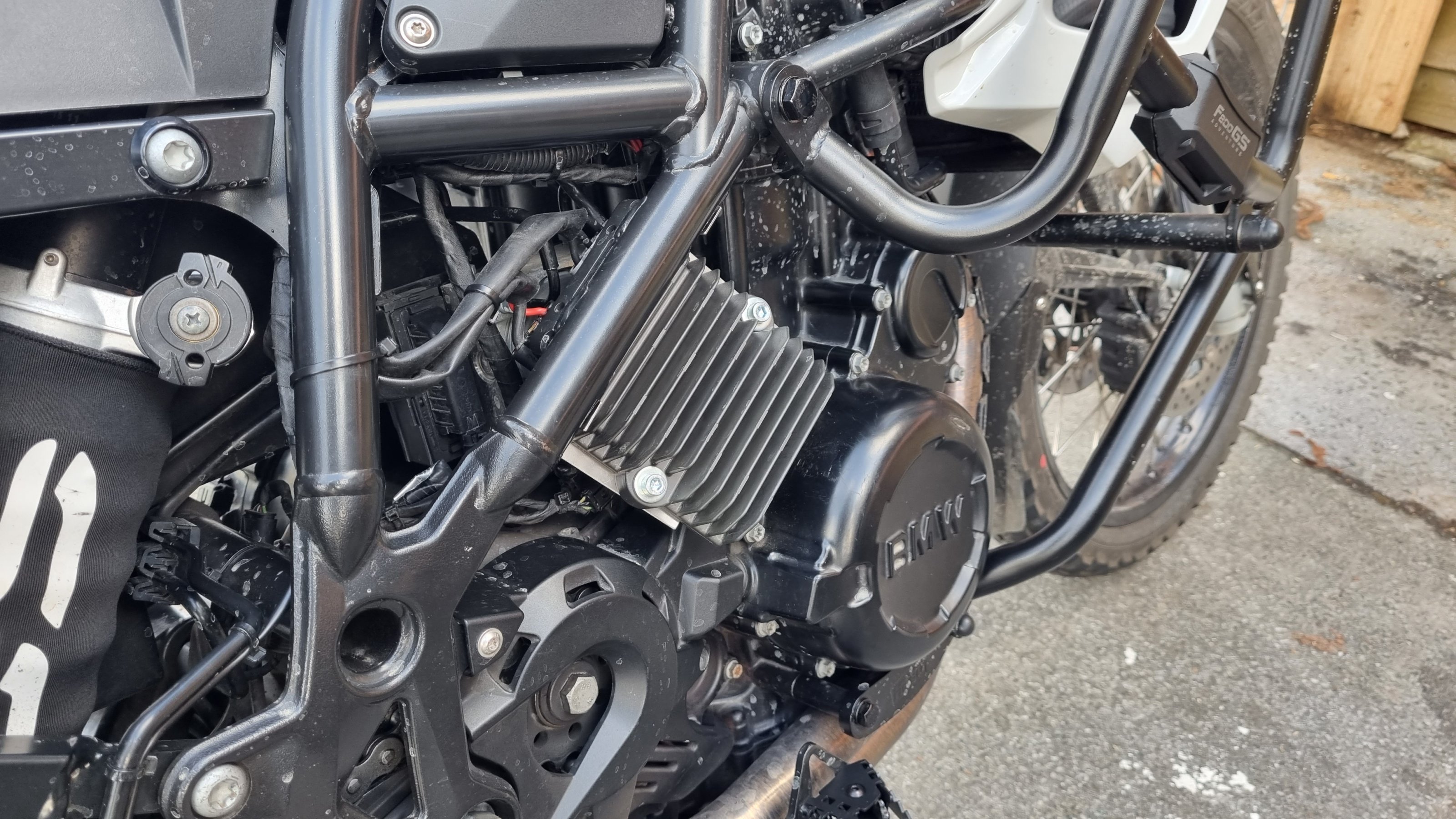

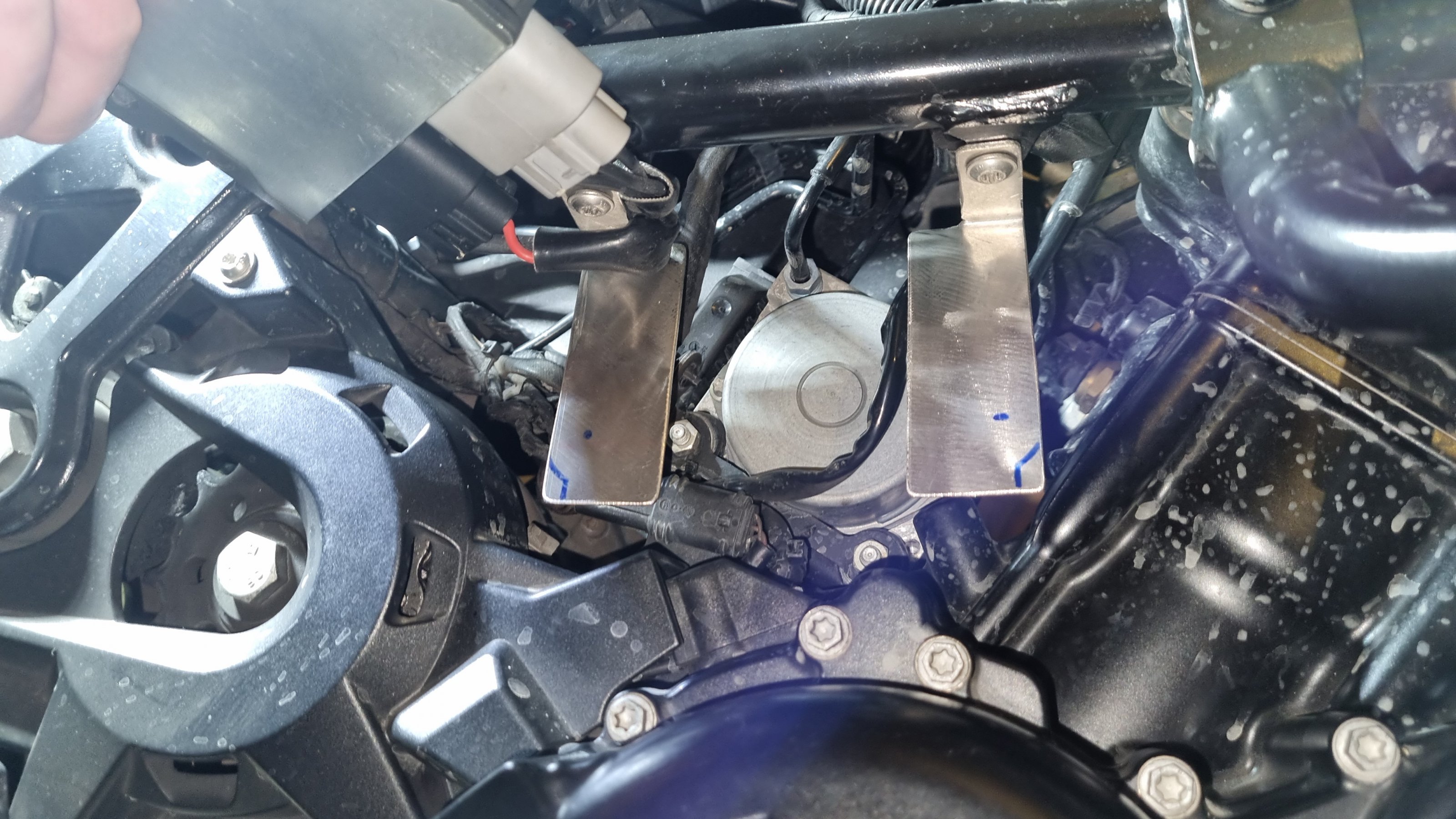

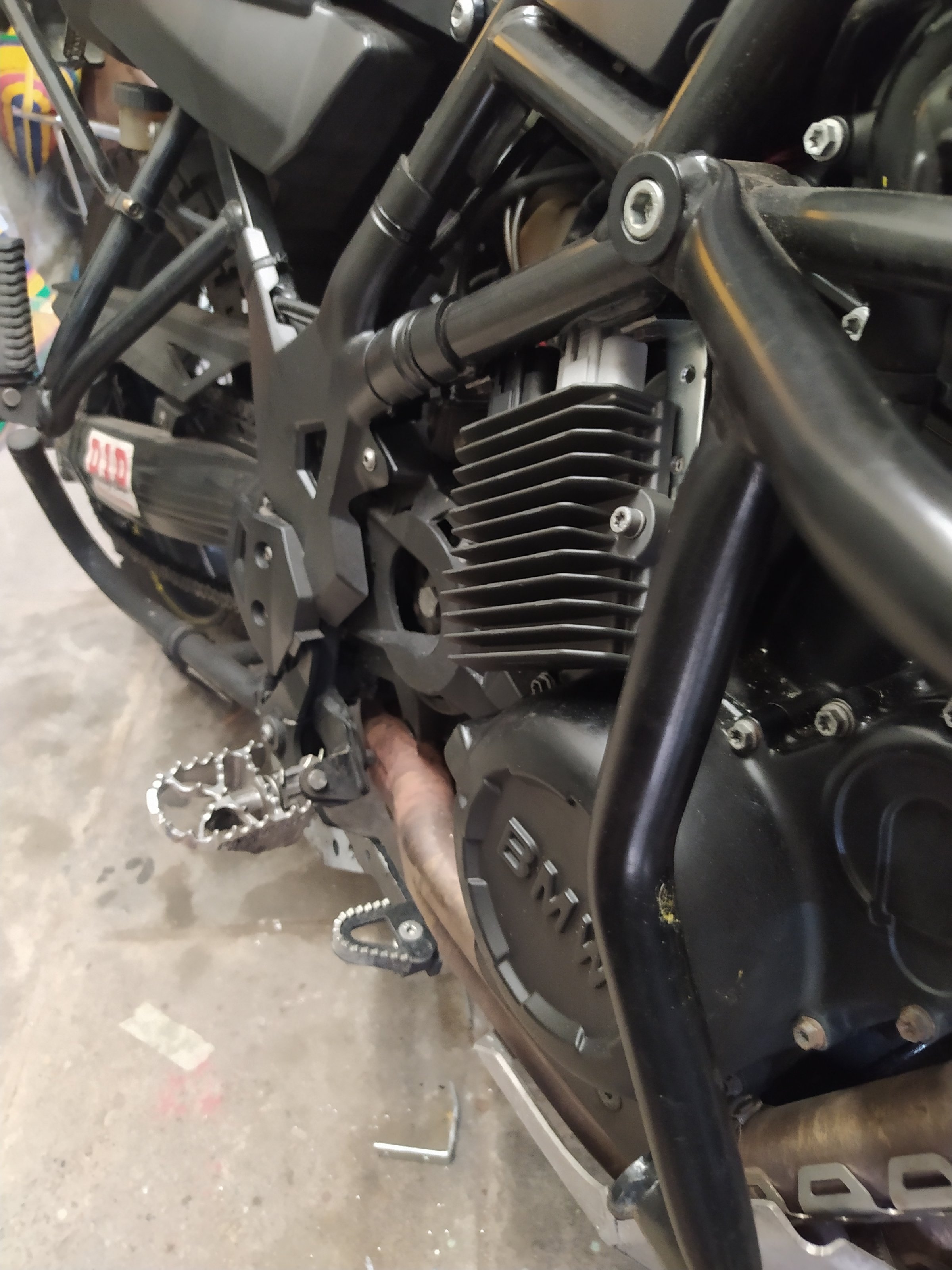

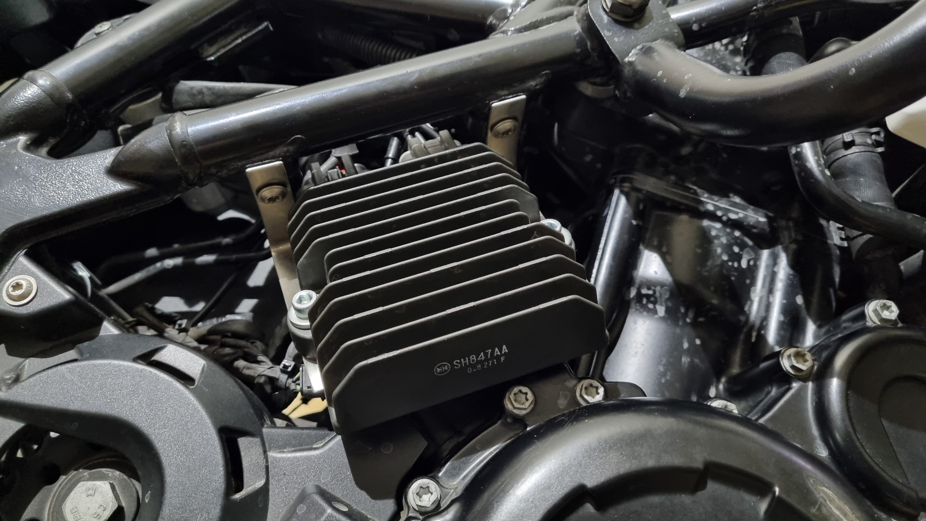

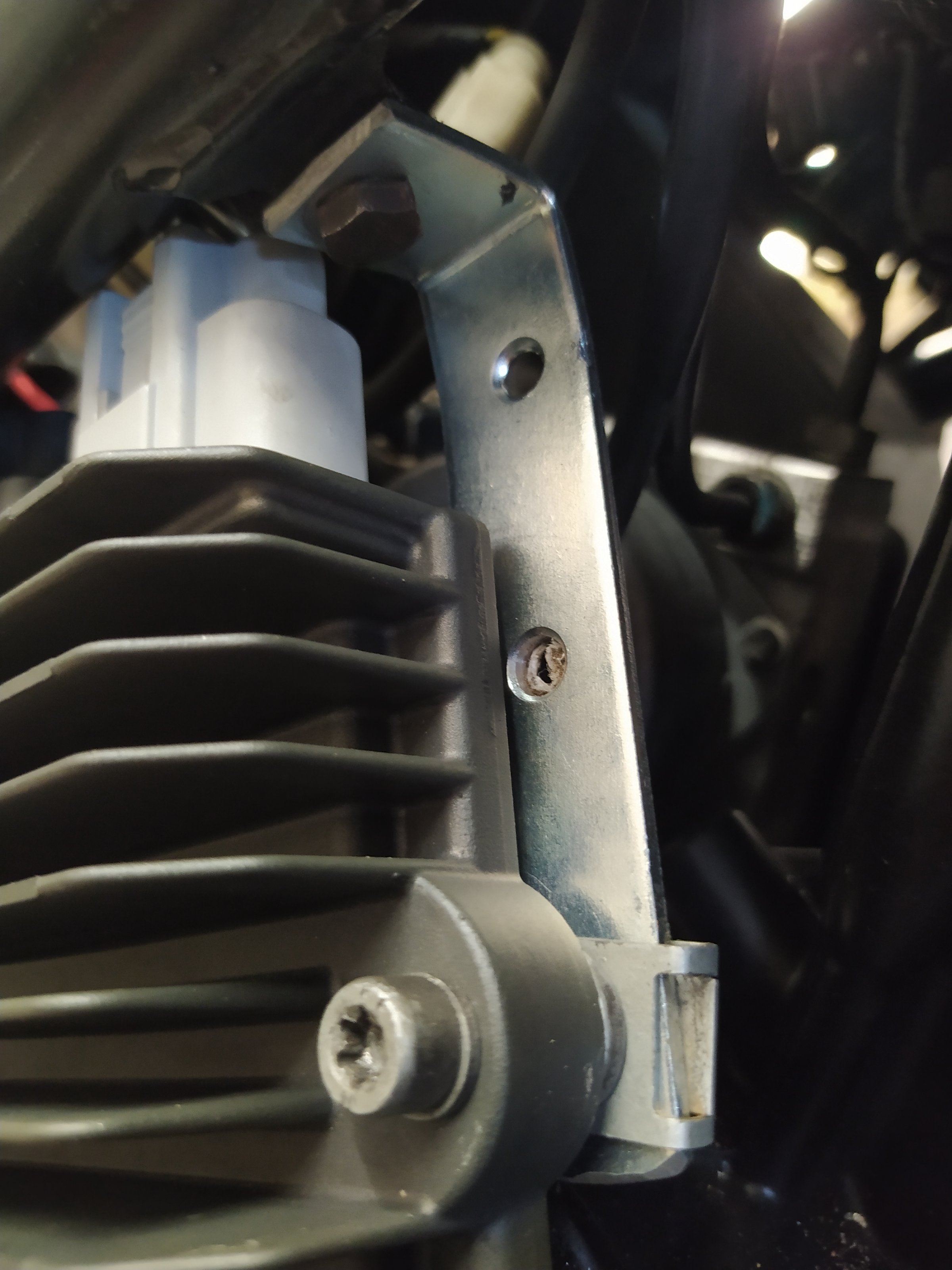

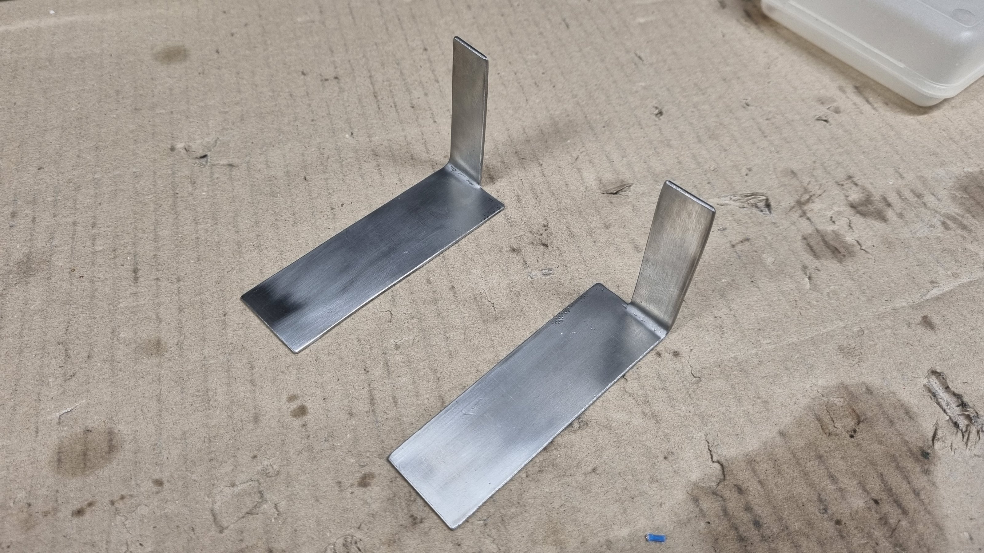

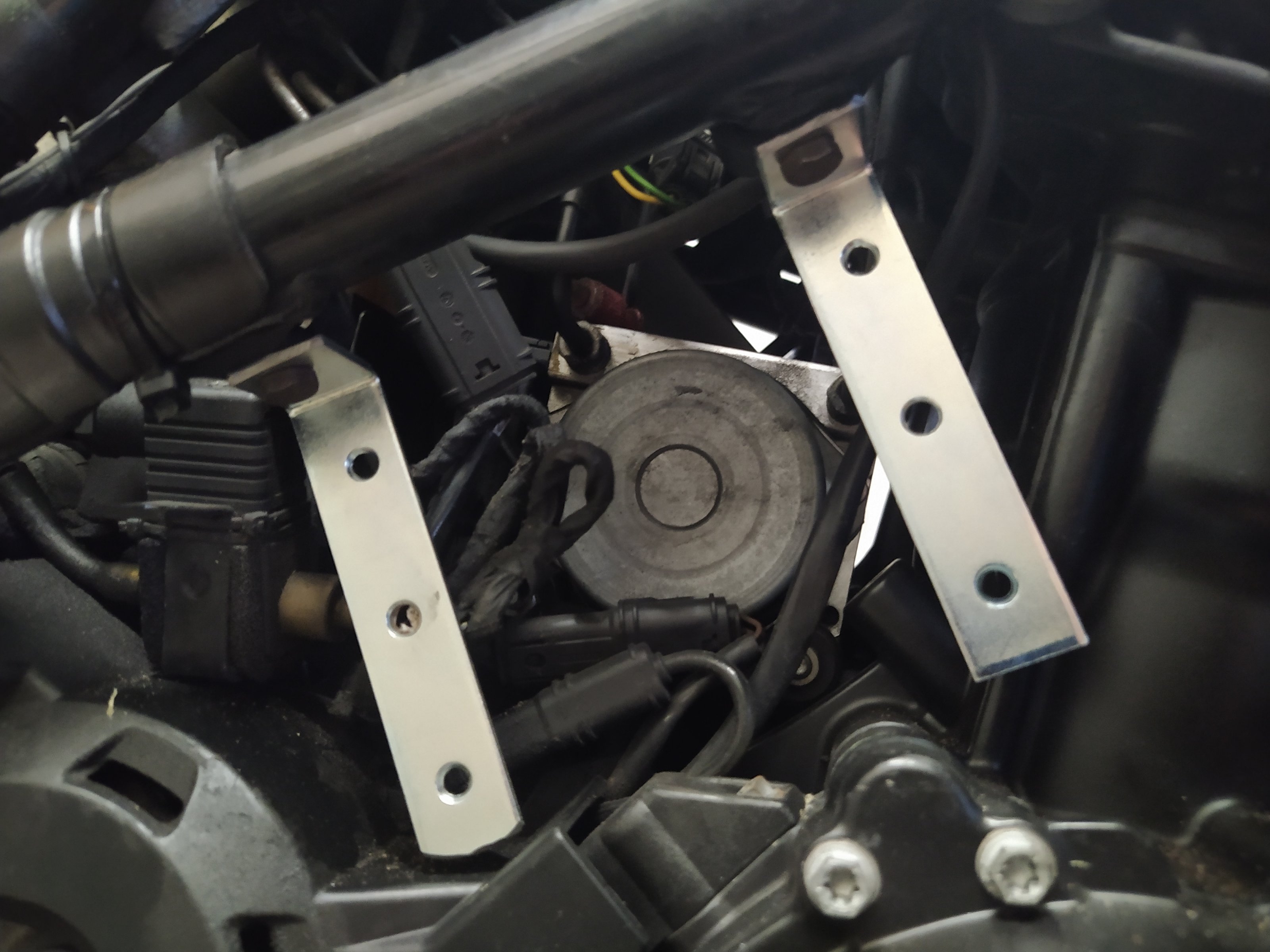

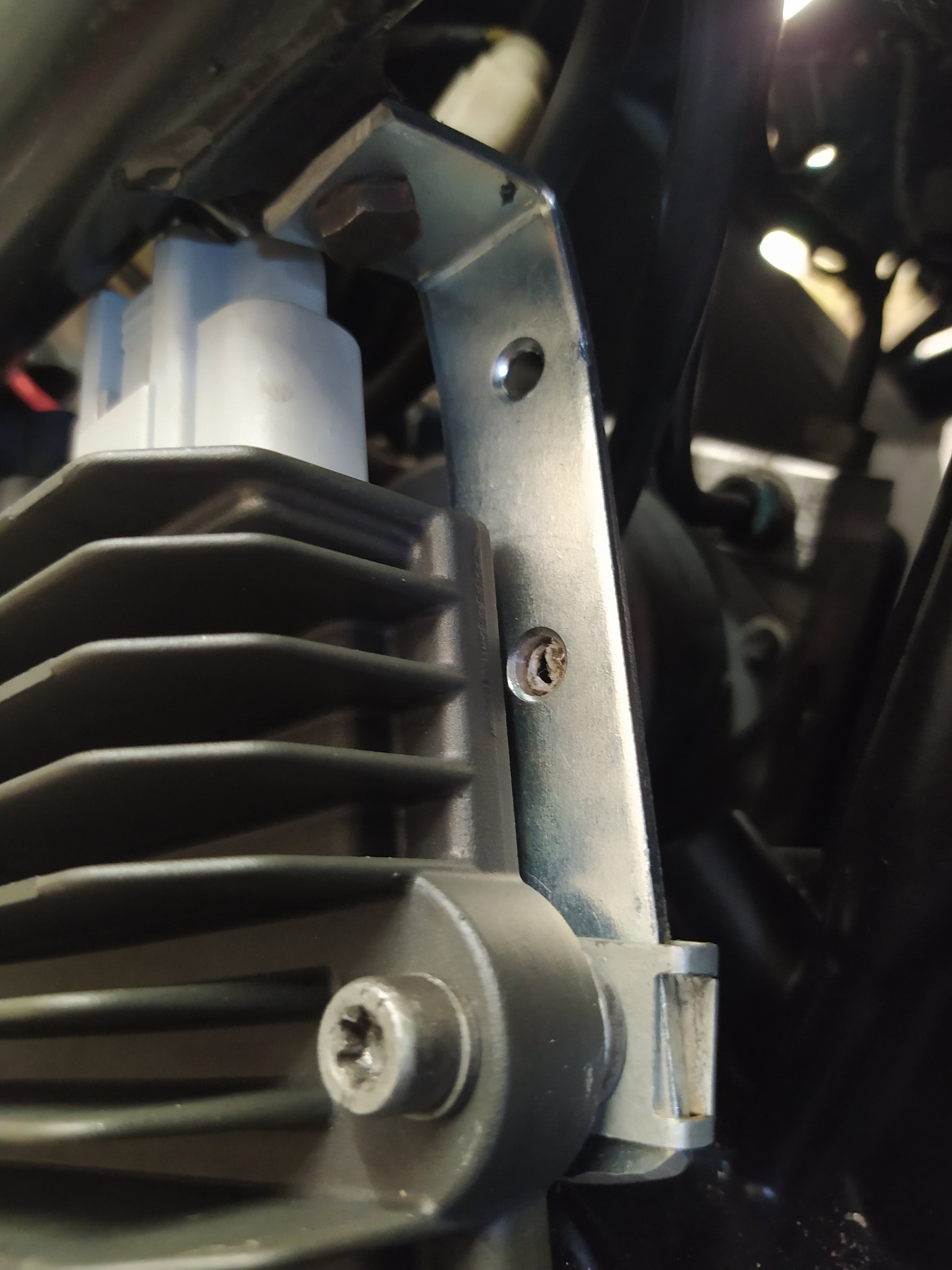

Sodele....jetzt hab auch ich nen Regler von René/Oberon bekommen, die "neue" Generation da der Compufire ja wohl Probleme macht. Die Herausforderung der Montage habe ich mit zwei 120mm Winkel gelöst, indem ich diese leicht gebogen habe und die Anschlüsse oben rauslaufen lasse...gefällt mir besser als die andere Lösung, da dort die Anschlüsse vor dem Kettenritzel liegen. Wird bei nächster Gelegenheit Mal noch schwarz gemacht....oder auch nicht.
Das Ganze kann leider nicht noch weiter nach oben, da dort am Rahmen die alte Befestigung ist und die Stecker zu breit sind. Weiter nach hinten (also das ober L länger lassen) wäre evtl noch eine Option, wobei dahinter auch bald wieder was massives kommt.
Für den Moment bin ich zufrieden.

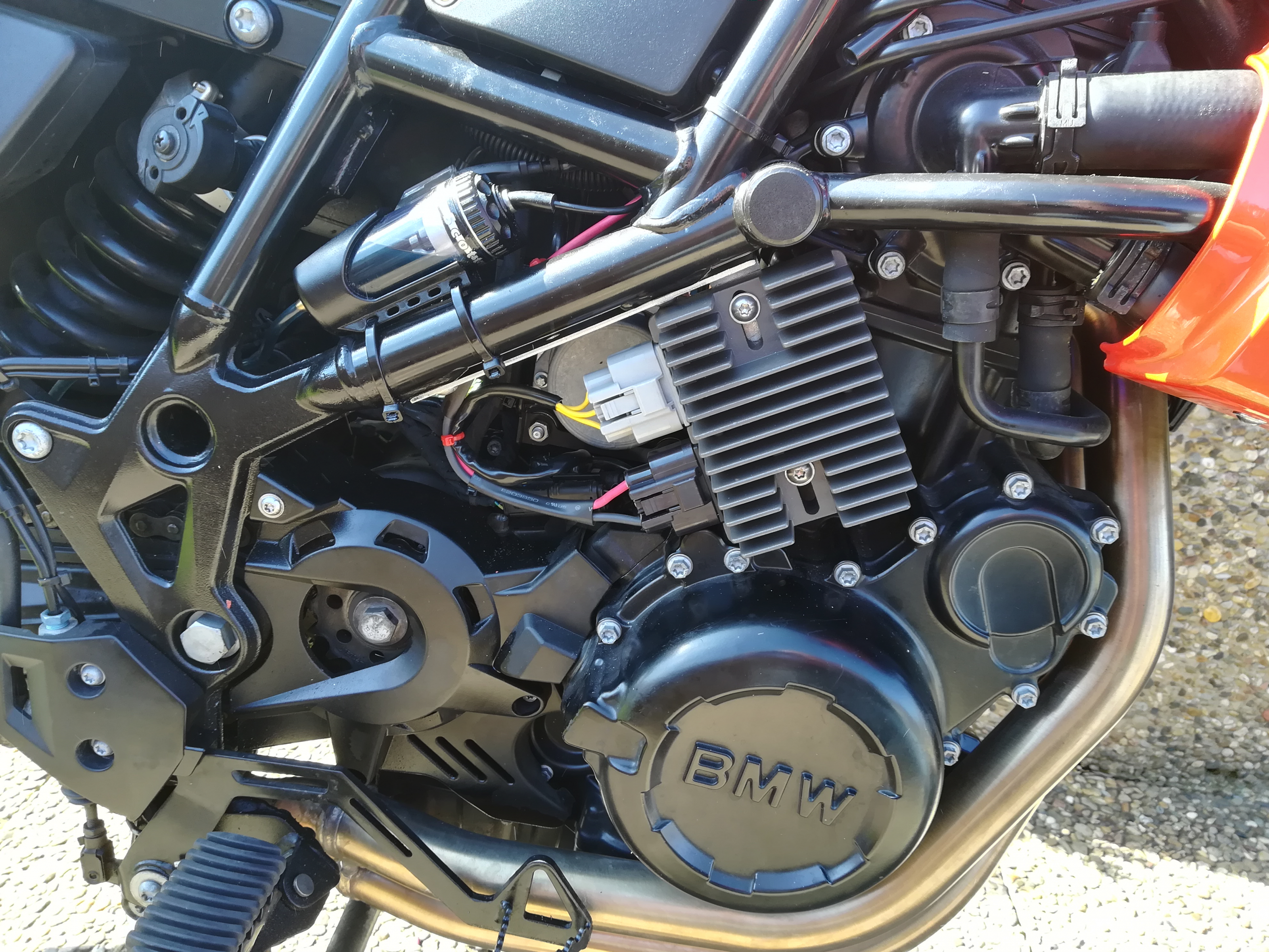

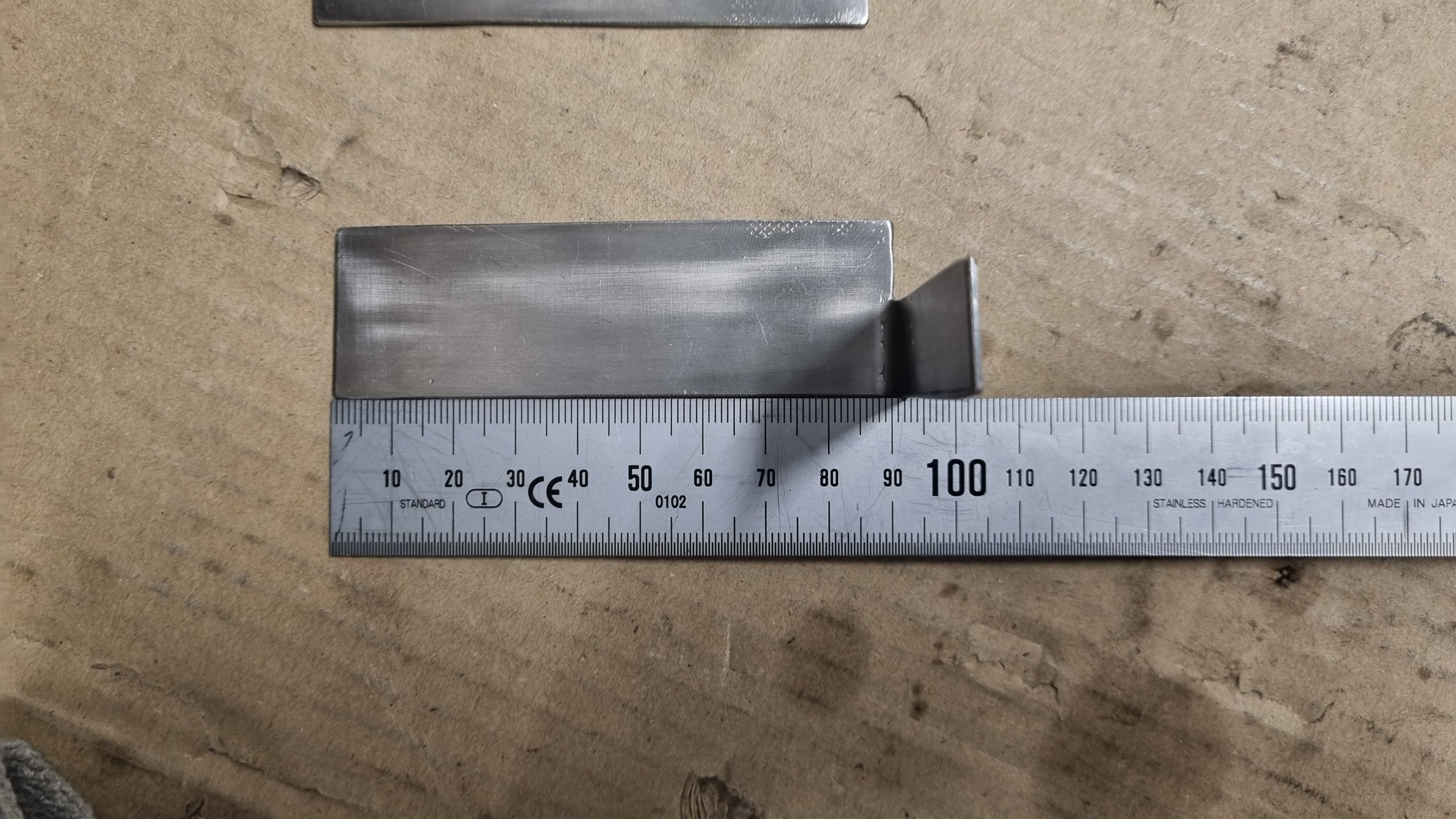

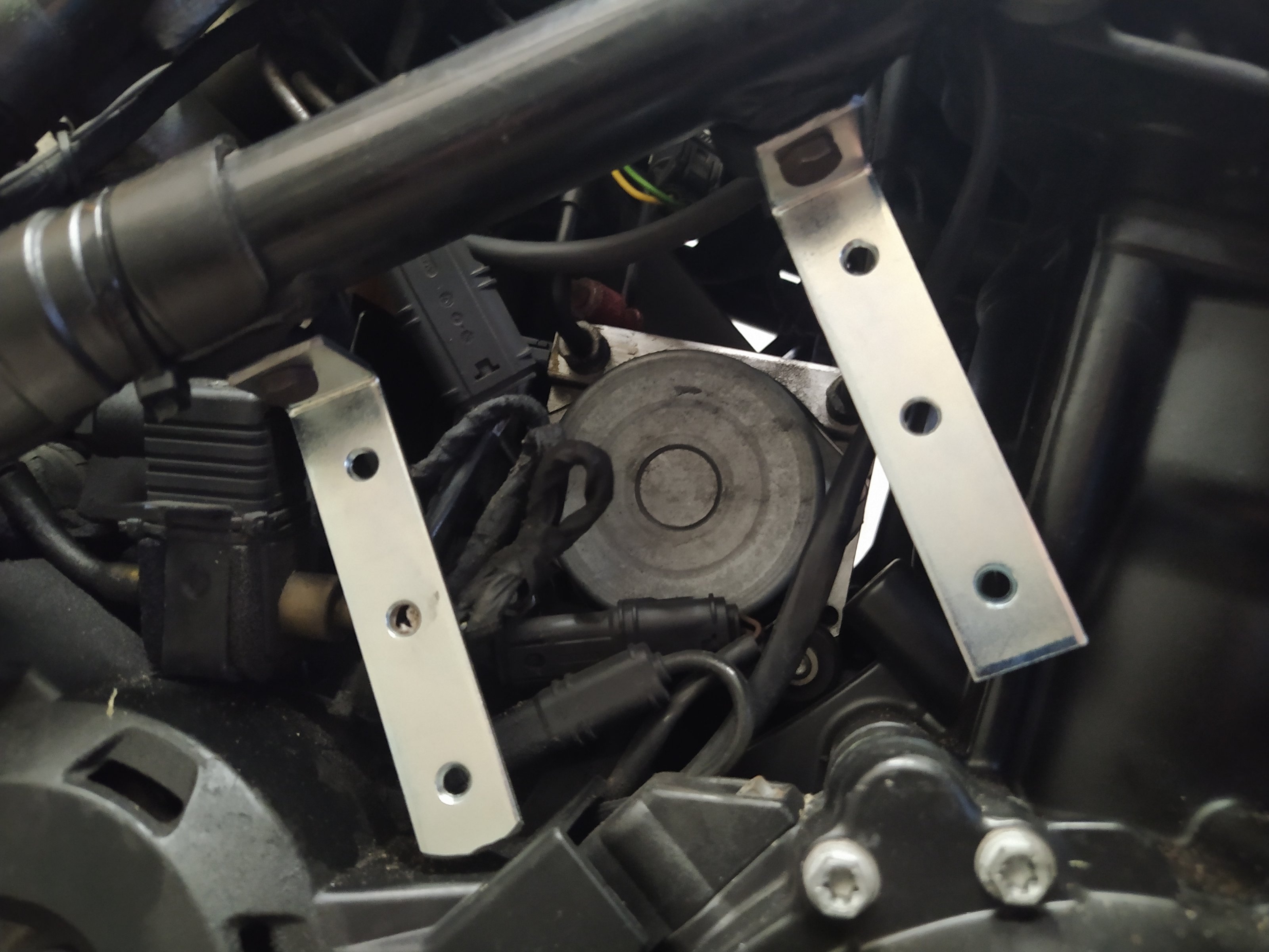

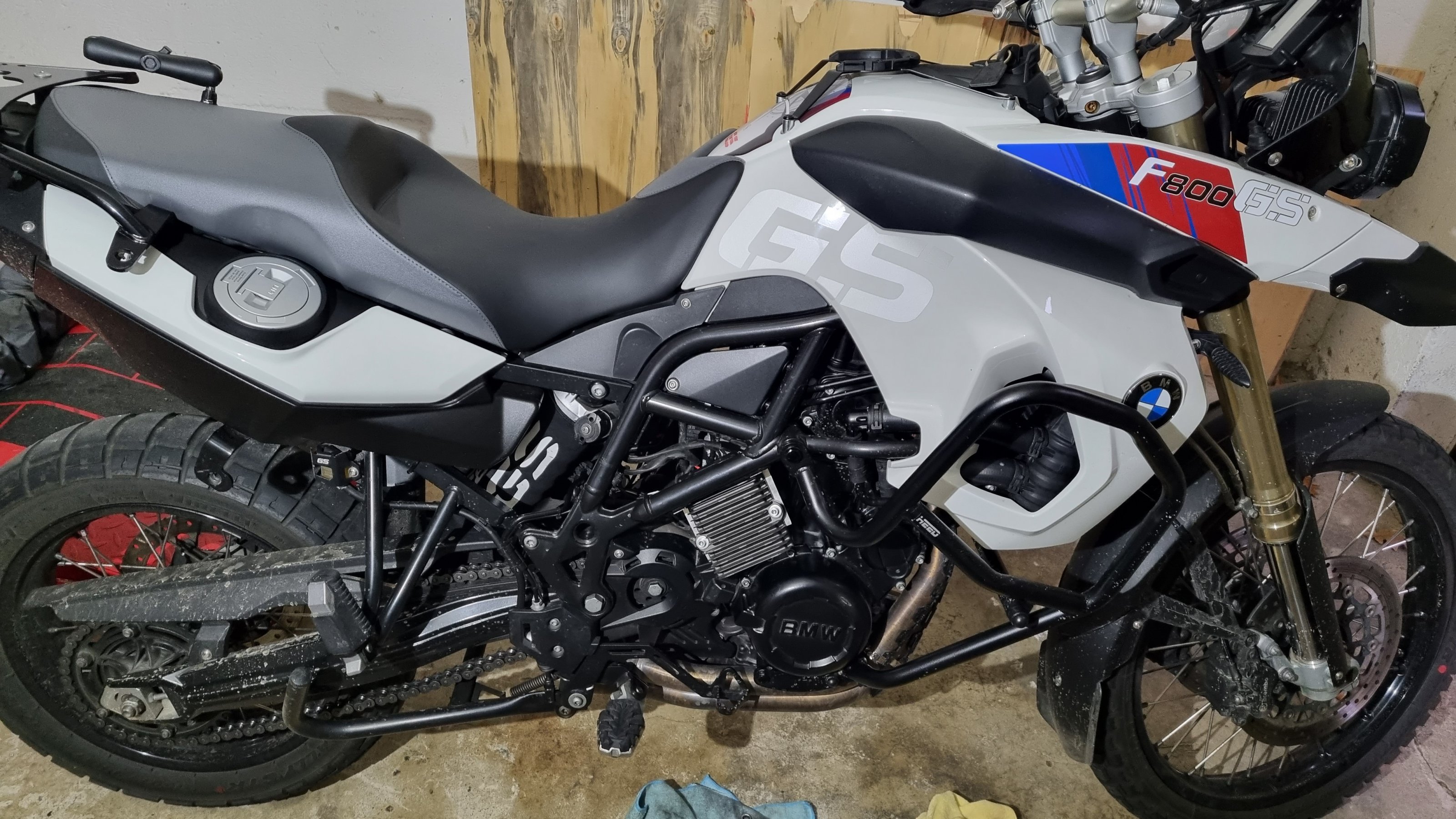

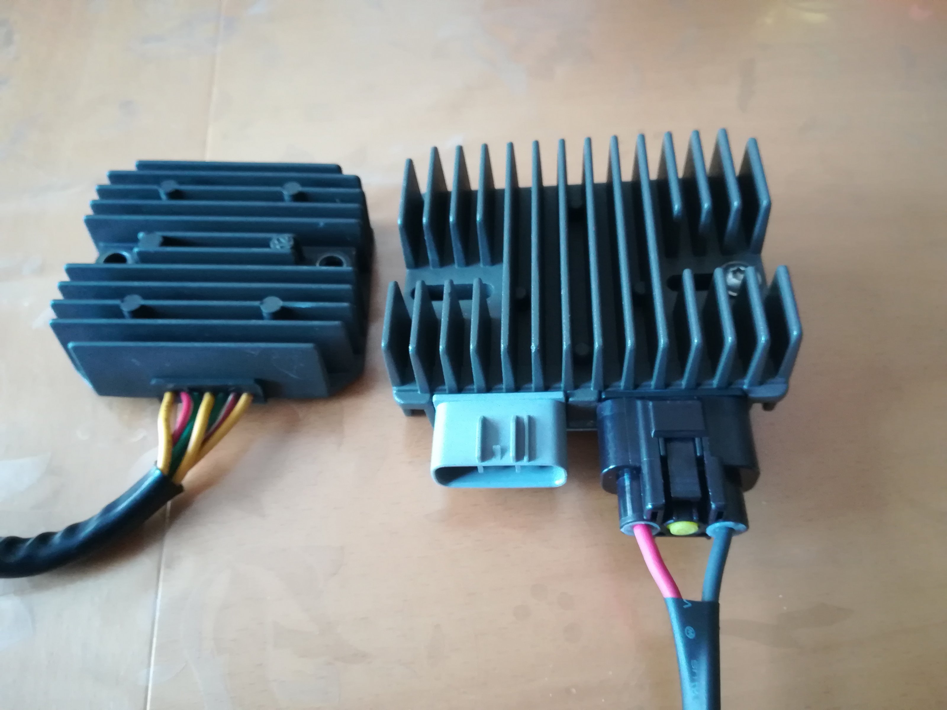

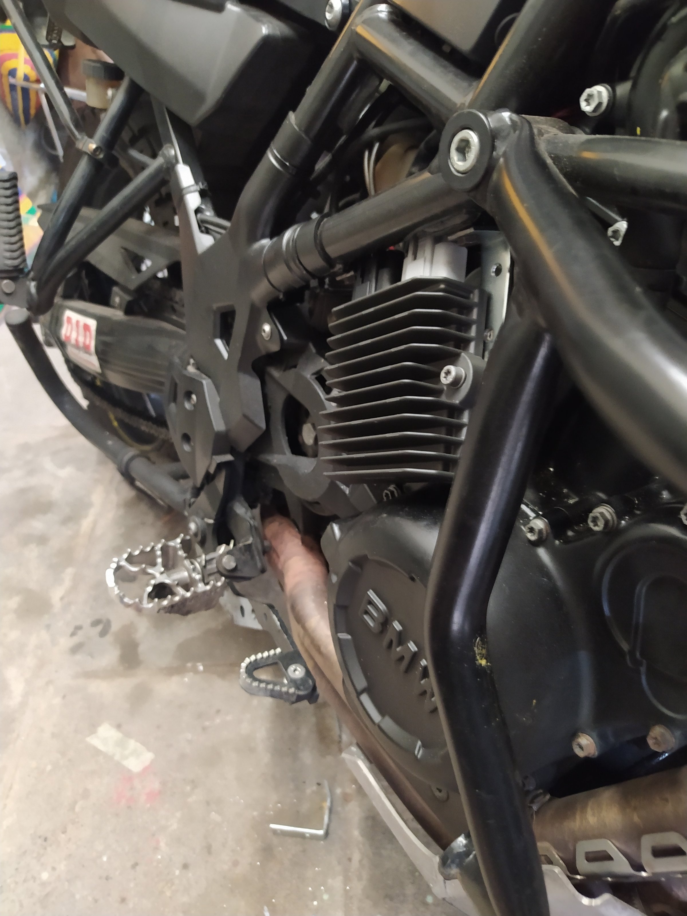

Ich hatte mal vor Zeiten bei mir eine Winkellösung gebaut.
Die sieht so aus, s.u.
Zu sehen ist hier allerdings der Regler von MTP SH847AA
Verwendet habe ich einen langschenkligen 90Grad Winkel,
bei welchem ich einen Arm zurück gebogen habe.
So konnte ich die Aufnahmen des Originalhalters am Rahmen verwenden.

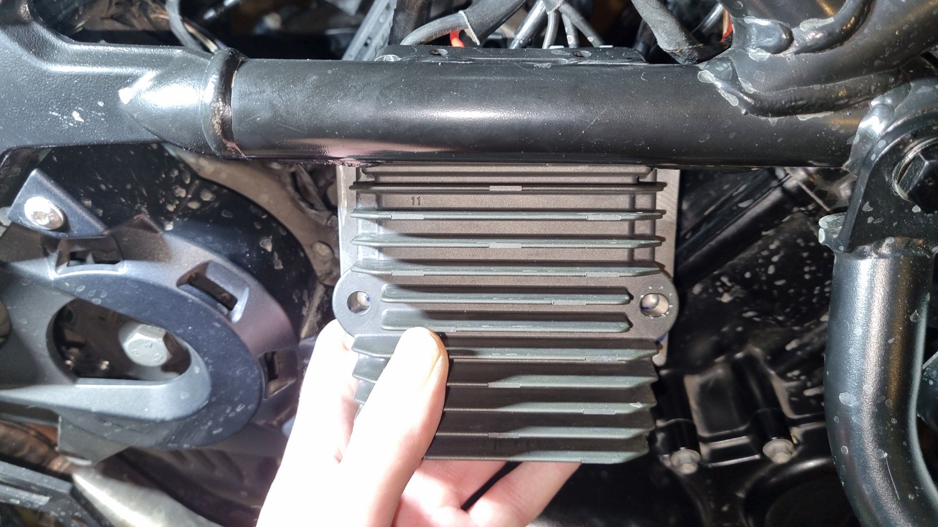

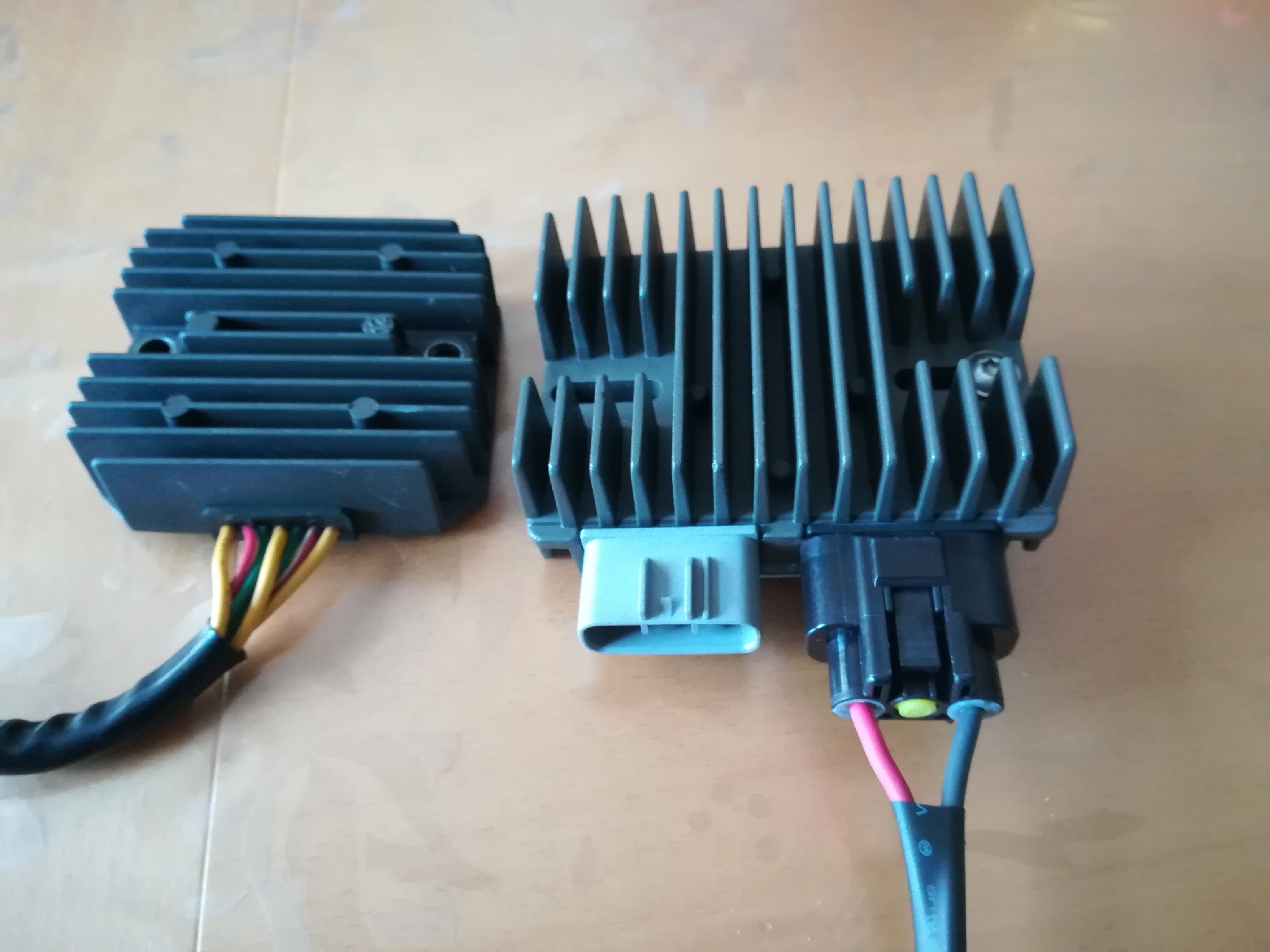

Wirklich kleiner ist er auch nicht. Die Kühlrippen laufen nur um 90Grad verdreht.
Hier mal ein Vergleich zum SerienRegler.
momo1200
18.06.2016
167
Ja, du sagst es "gemutmaßt"
und zwar von dem Anbieter deines Reglers.
Das wäre im freien Markt normal, im Rahmen eines solchen Forums bedenklich.
Ich lasse das Mal zur weiteren Diskussion so stehen...

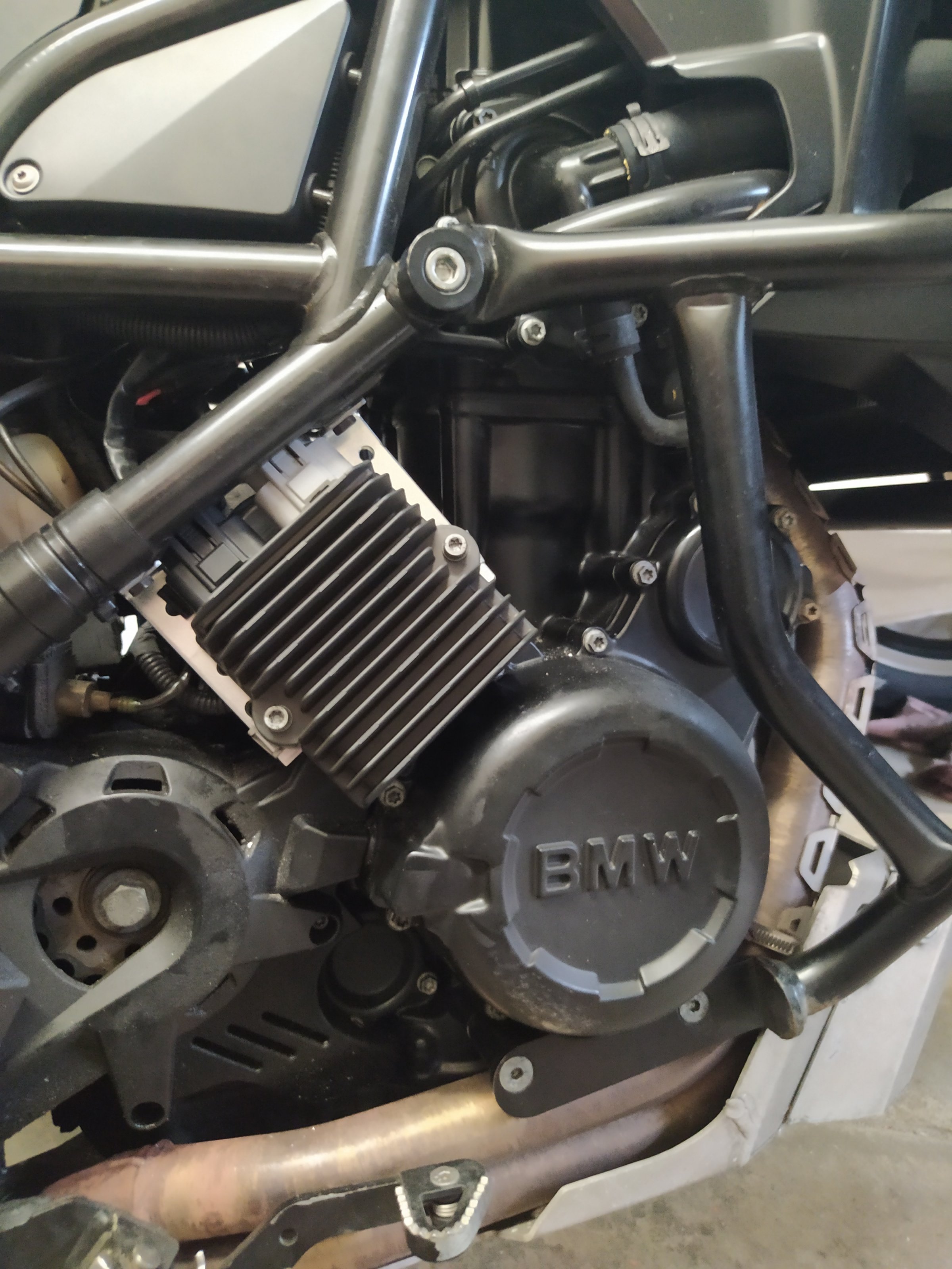

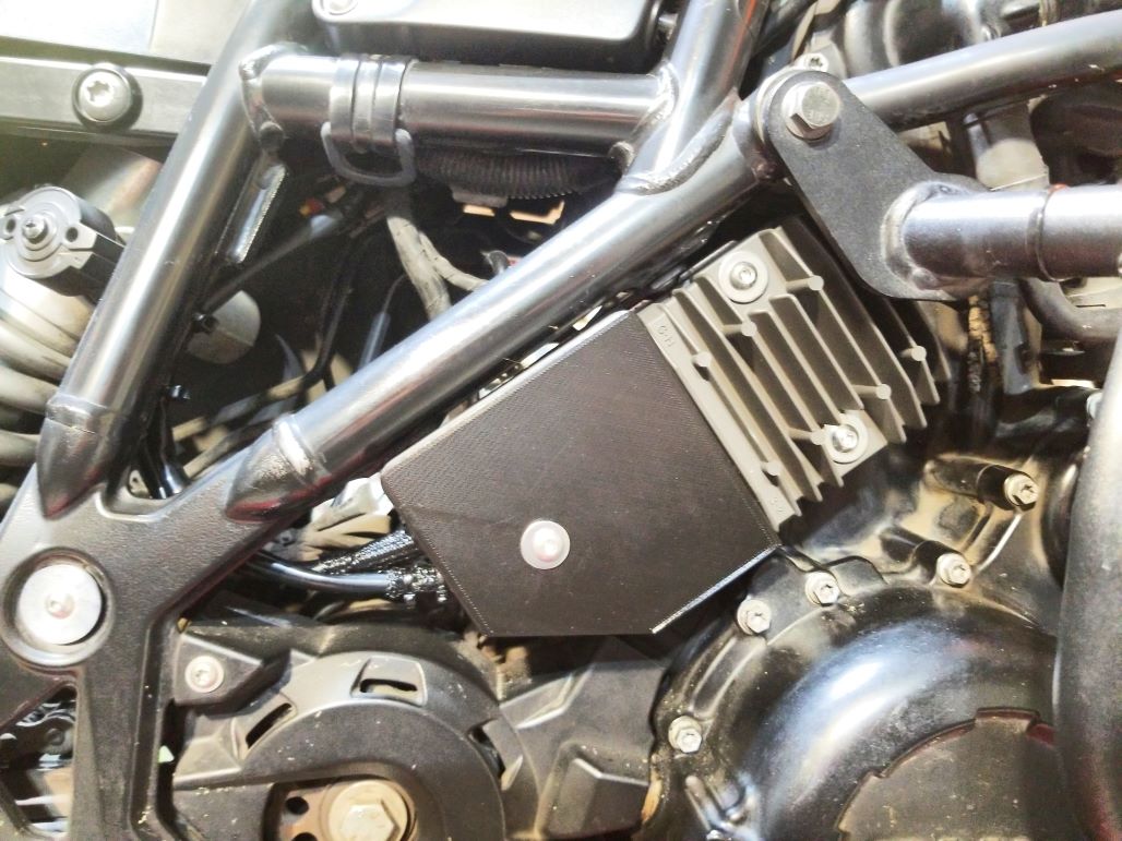

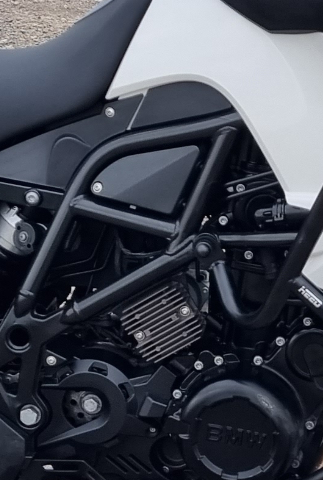

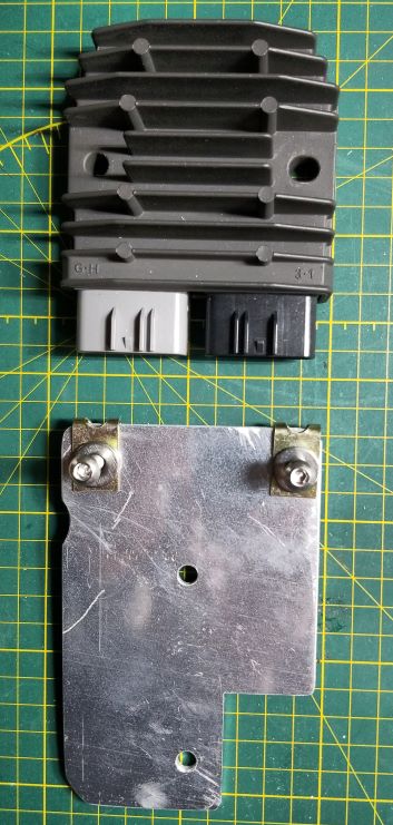

I am converting our two bikes to an SH775 series type regulator over the winter. I fabricated a mounting plate and 3D printed a cover over the connectors.

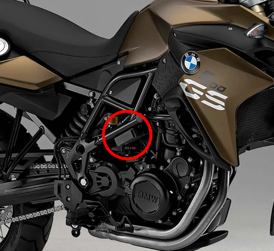

So wirklich schön ist der große Regler an der Einbauposition nicht. Hat schon mal jemand darüber nachgedacht den Regler flach nach innen zu verlegen, wie es bei der F800GS ab 2013 im Original auch der Fall ist?
2022-12-15 10_20_47-2013 BMW F800GS Gets Modest Updates - Asphalt & Rubber.png
Eckart
Eckart
29.08.2008
3.560
Berlin
F750GS 2019
Schönheit liegt im Auge des Betrachters. Mit Ausnahme der vollverkleideten Modelle ist für Motorräder eigentlich ein Aufbau typisch, der den Blick auf große Teile der Technik freigibt - warum also nicht auch hier ?
Natürlich laufen Bastellösungen Gefahr, ein sonst harmonisches Bild zu stören. Im vorliegenden Fall etwa mit der Asymmetrie durch das Fehlen einer Schraube, aber da könnte man ggf. mit einer sonst funktionslosen Schraube nachhelfen, vielleicht auch geschwärzte nehmen. Für mich stünde allerdings immer die Funktion vor Ästhetik.
Im Bild kann ich ihn nicht identifizieren. Aber wo auch immer, wer daran denkt, muss einen gut belüfteten Platz für das doch recht große Teil finden. Spontan fiele mir da keiner ein. Trotz der geringeren Wärmeentwicklung gegenüber einem Kurzschlussregler wird sich auch ein Längsregler bei mangelnder Kühlung überhitzen. Von der alten Vergaser-F650 weiß ich aus dem F650-Forum, dass deren unter der Sitzbank untergebrachter Regler häufig ausfällt, anders als beim Nachfolger F650GS, wo der außen gelegene Regler unanfällig ist.

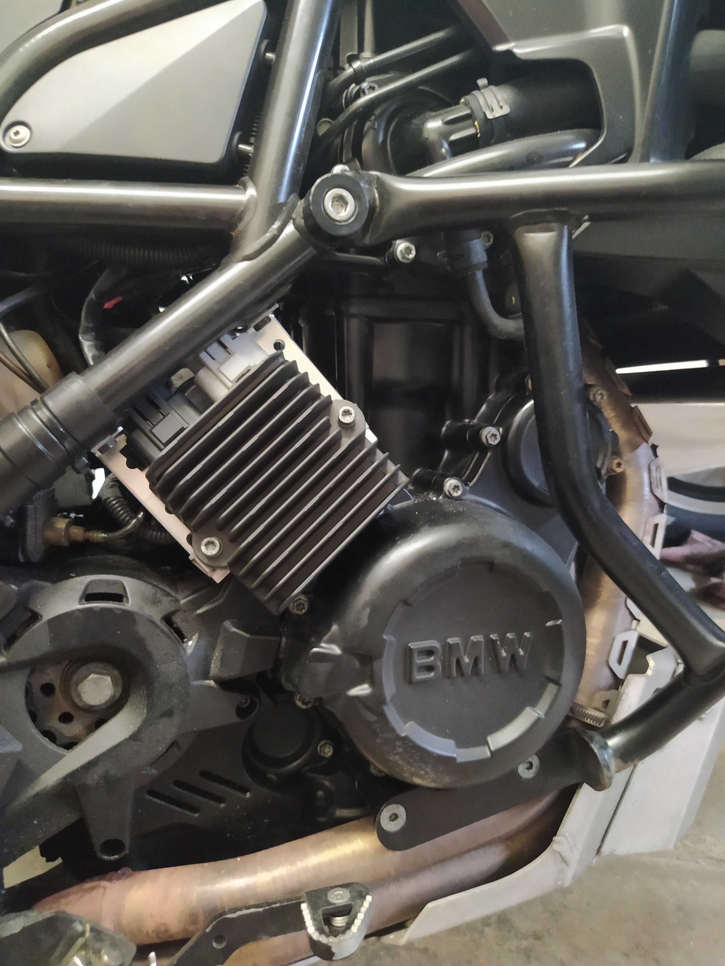

Natürlich kann ich nur aus meiner Sicht beurteilen.
Habe hier die Einbauposition nochmal gekennzeichnet.

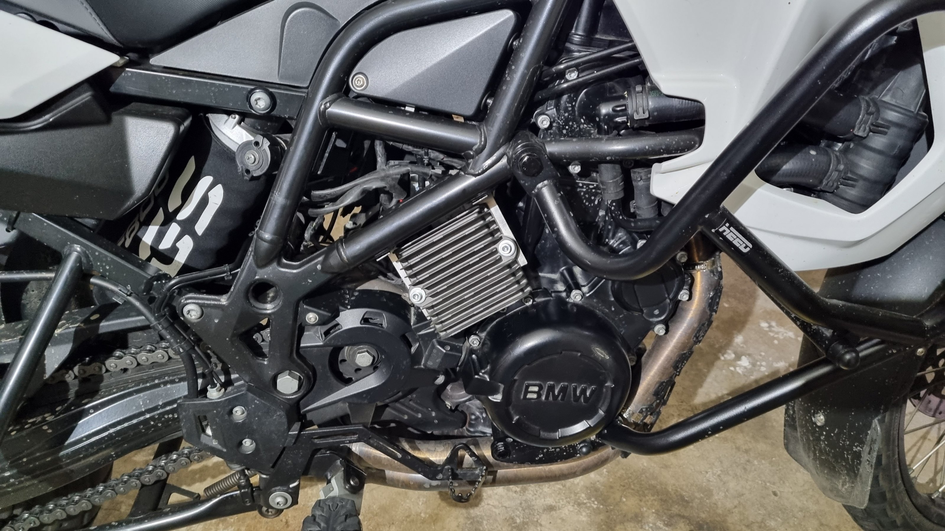

Bin mir nicht sicher.. Ab Facelift hat sich auch die Einbauposition des ABS Einheit geändert und somit konnte man den Regler auch anders verbauen. Der Bremsflüssigkeitsbehälter ist auch an einem anderen Platz.
Weiter nach innen habe ich keine Möglichkeit gefunden. Zumindest keine einfache und mit ausreichender Belüftung.
Ich finde es sieht garnicht soo verkehrt zum Original aus. Wenn der Halter noch schwarz lackiert ist, bin ich erstmal zufrieden.
