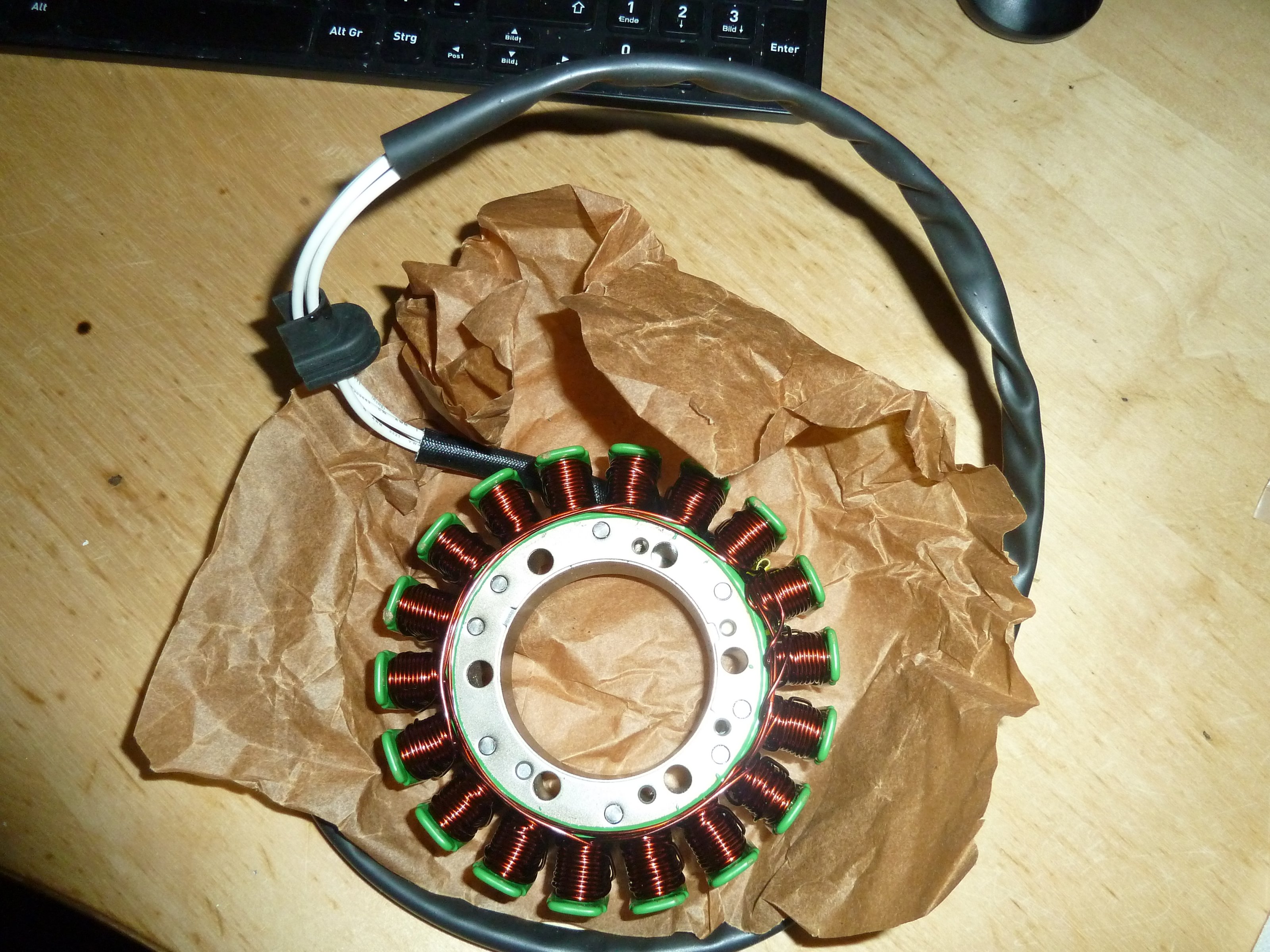

Ich habe ins Kälbchen meiner Frau bei ca. 55 tkm einen Stator von mtp und einen fertig konfektionierten Längsregler von @Oberon verbauen müssen. Preise? Ich glaube so knapp 400 € für alles.
Wir hatten Glück, da die Ladefunktion im Vorfeld zur Rep. erst 3 Tage vor Ende des Frankreich-/Italienurlaubs (schon auf dt. Boden) zumindest tw. den Geist aufgab und wir bei unseren Übernachtungsgastgebern jeweils die Batterie laden konnten. Dann hat es gerade so bis zuhause gehalten...
Auch deshalb kein Gehampel bei uns: Stator plus Längsregler und gut ist.

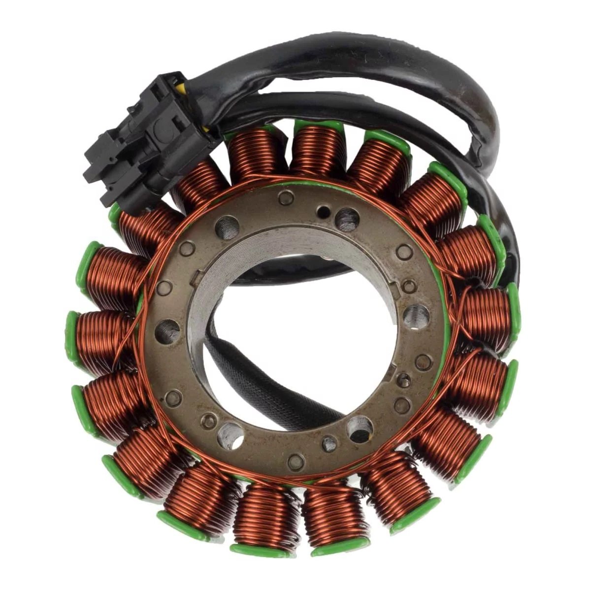

Aber warum 100€ günstiger?
Die Frage hab ich mir auch gestellt ... i don't know
Hier das gelieferte Modell / ESG831-BMW
Sieht für mich gleich - anhand der Bohrungen identisch aus
Ist nicht von mir und ich bekomme auch keine Provision:
Anzeige im Forum

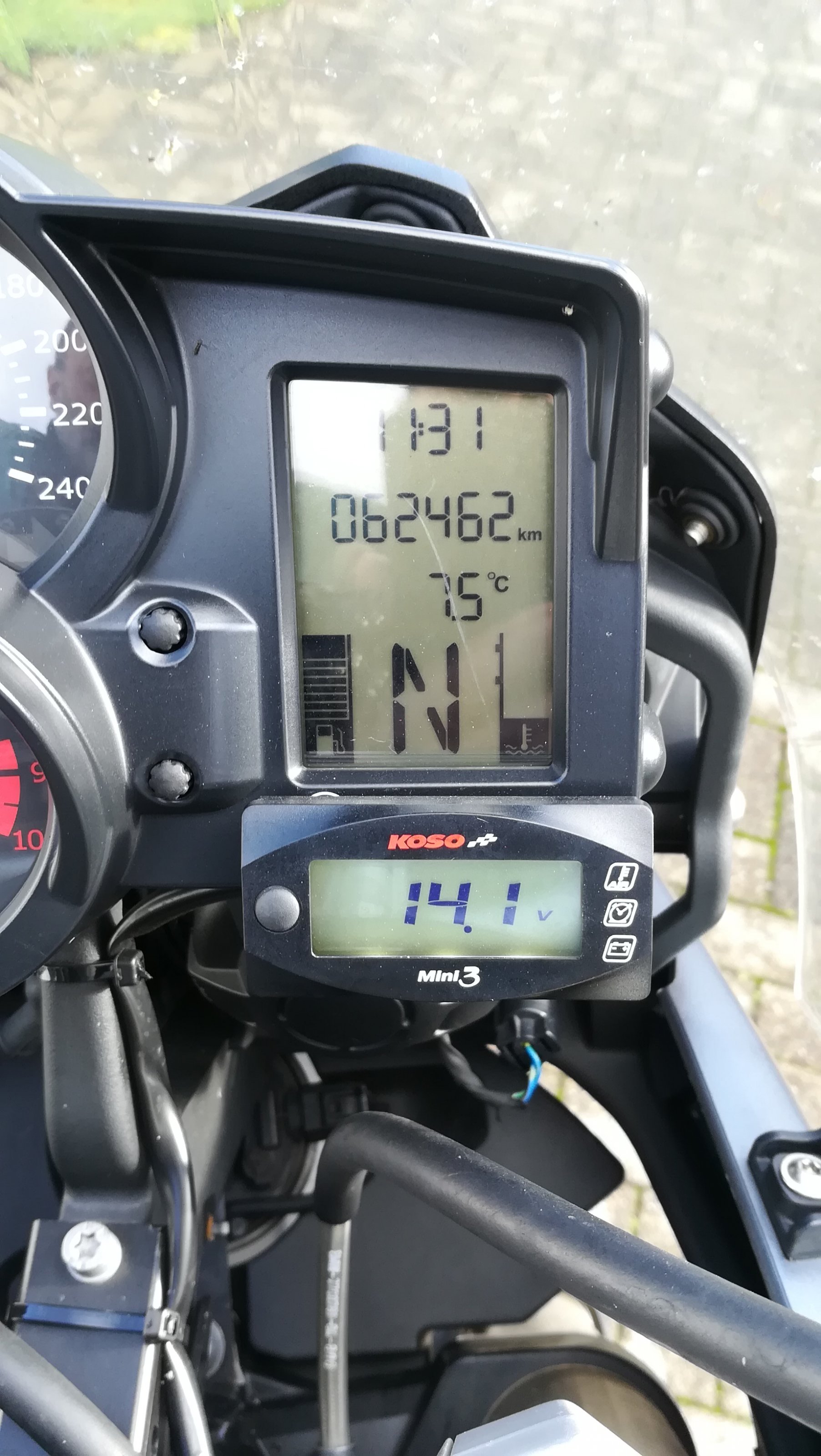

Wer sich dennoch auf eine der Sparmaßnahmen einlässt, sollte auf jeden Fall ein Voltmeter für die Bordspannung als zusätzliches Bordinstrument installieren
Voltmeter im Cockpit ist mit dem alten Rotor ja sowieso Pflicht...
