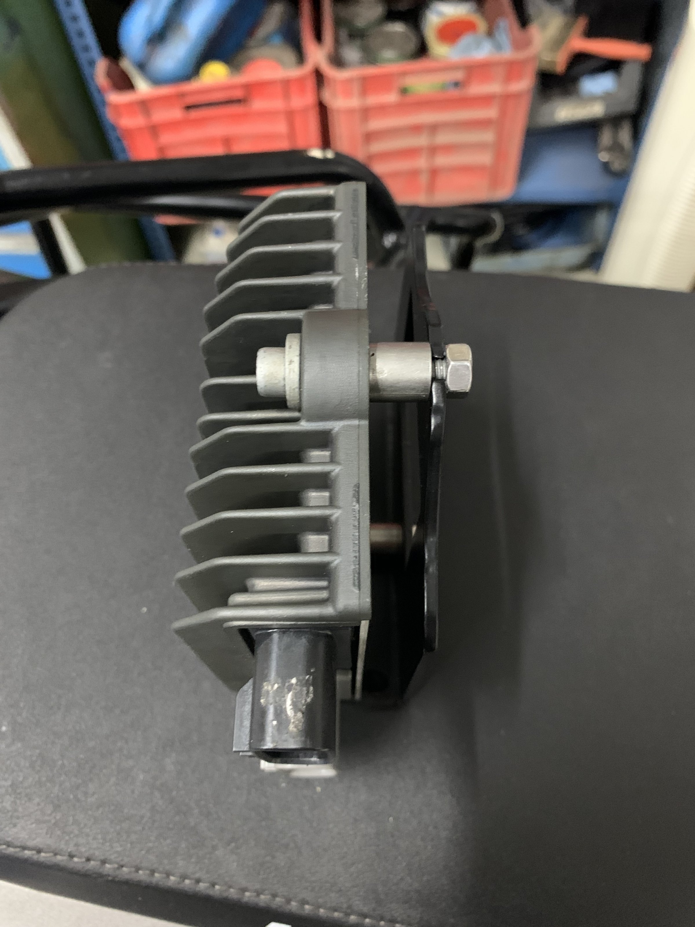

Kann jemand ein Bild von einem Original Shindengen SH847AA (Längsregler) fertig konfektioniert für eine F 650 GS beisteuern?
... und eins mit fertigem Anbau wäre schön.
Damit ich die Halterung und Montage-Richtung mal überblicken kann ...
Seh gerade #501 ... sehr professionell
Anschlussfrage: Wieviel Abstand muss/soll es haben?
Reichen dünne Unterlegscheiben aus?
Hier aus dem Forum
Gast 40742
Würde schon einen gewissen Abstand einhalten damit die Luft zirkulieren kann. Wenn Du keine Abstandshalter hast, einfach zwei Muttern nehmen und die könnte man evtl auch aufbohren.

Gast-55299
In meiner Fahrradersatzteilkiste zwei Spacer gefunden - die haben ungefähr die gleiche Höhe wie bei dem Original Regler.
Mit M6x30 am Halter fixiert ... so bleibt das. Abstand beträgt 3mm.
