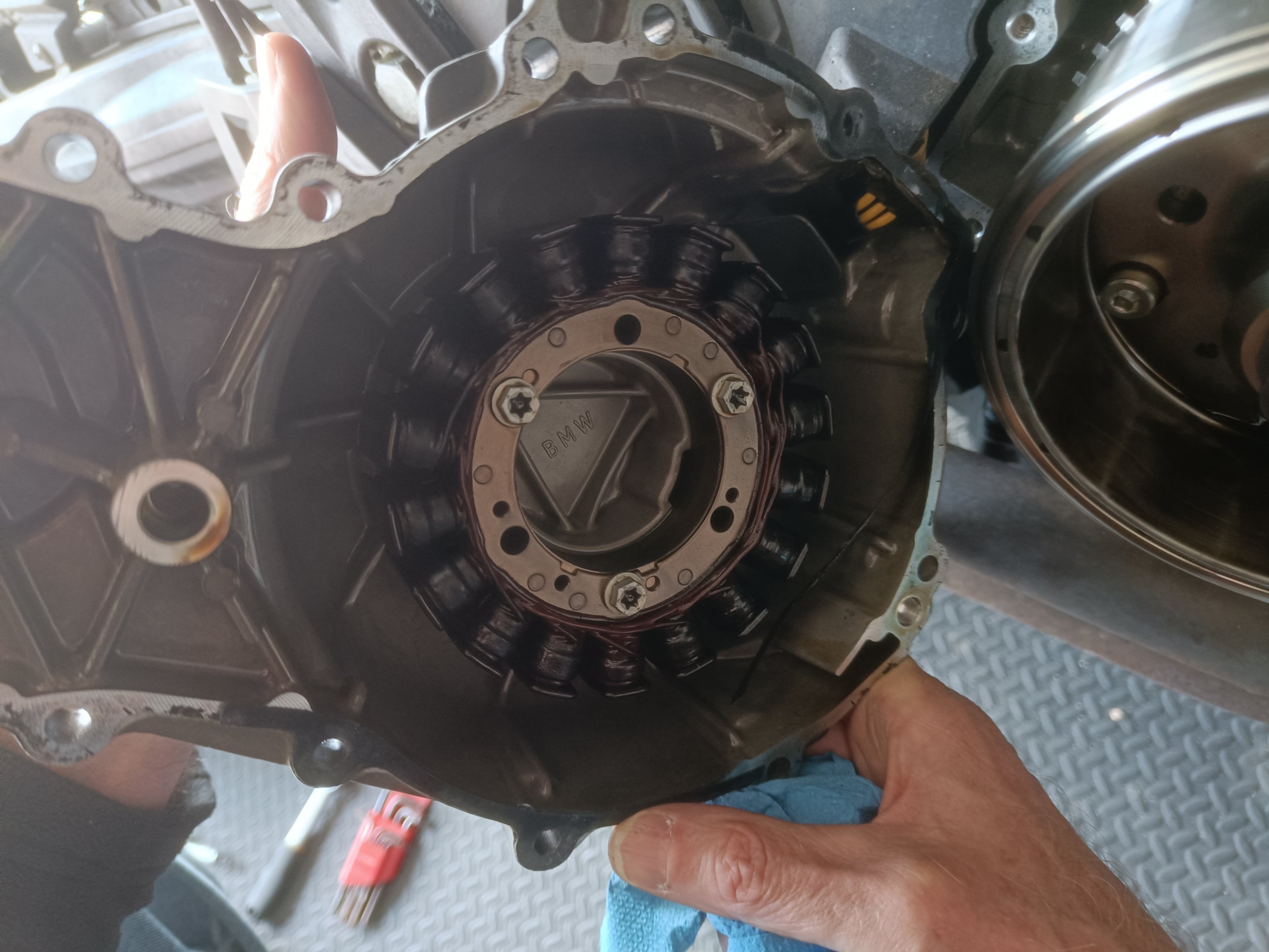

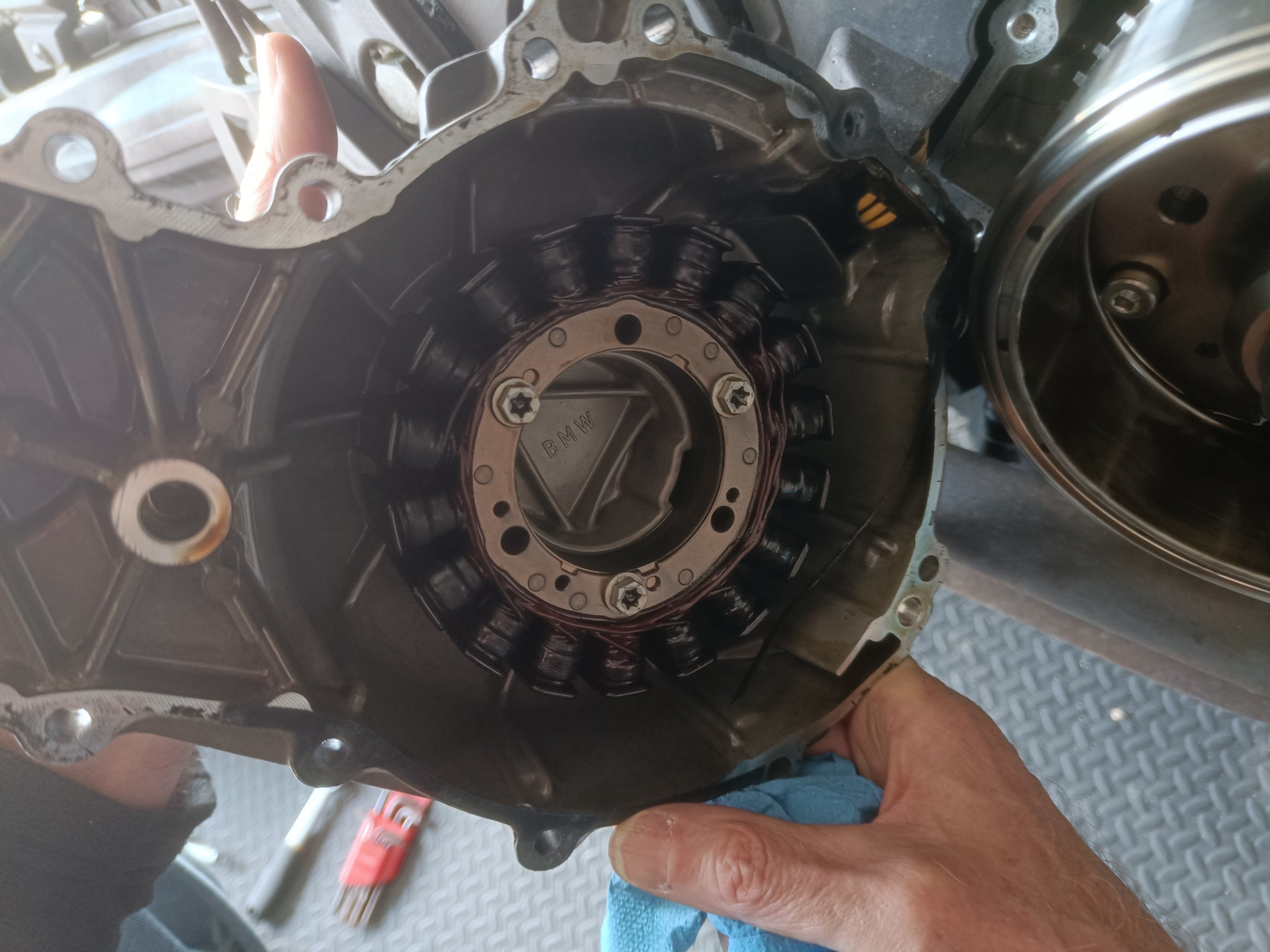

Heute mal nach der Lima geschaut, sieht bei mir nach 73tkm so aus. Ich denke ich werde die vorsichtshalber tauschen, oder was sagt ihr? Ja ich weiss die wird irgendwann wohl wieder draufgehen aber ich bin kein Vielfahrer und habe noch andere Moppeds.
Mir ist das Bild von den Beleuchtungsverhältnissen und der Detailwiedergabe der Spulen zu schlecht, als dass ich mir zutrauen würde, den Zustand zu beurteilen. Der Kilometerleistung nach aber müsste der fällig bis überfällig sein, wenn keine der im Thread vorgeschlagenen Maßnahmen getroffen wurde - nicht umsonst heißt der Thread Schutz der LIMA durch Einbau eines Längsreglers !
Was die Ersatzmotorräder anlangt, gebe ich zu bedenken, dass die mit einer gewissen Wahrscheinlichkeit nicht zugegen sein werden, wenn der Fehler z. B. auf einer größeren Tour oder Reise zuschlägt.
Sieht von außen erstaunlicherweise gar nicht mal so schlecht aus. Keine sichtbaren Verbrutzelungen.
Bei der Laufleistung würde ich aber auch auf jeden Fall tauschen.

Ah mist, muss ich auch neu machen bei mir. Hab ich ganz verdrängt. Hab 49'000km, die wird durch sein.
