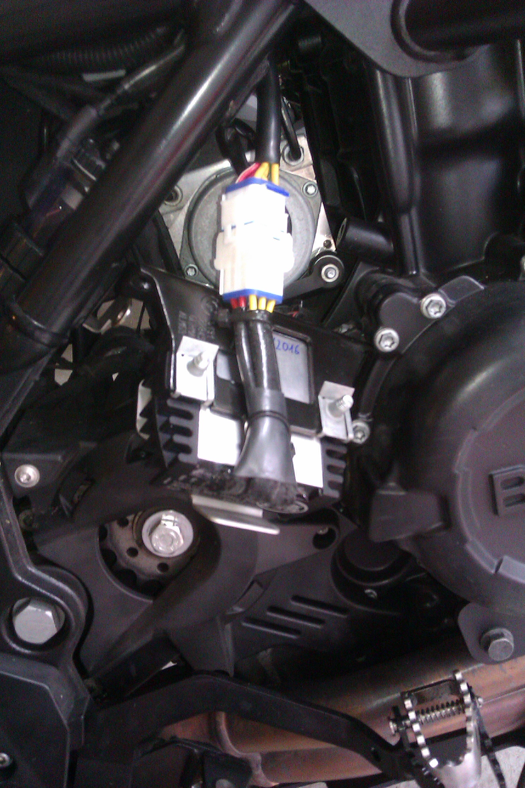

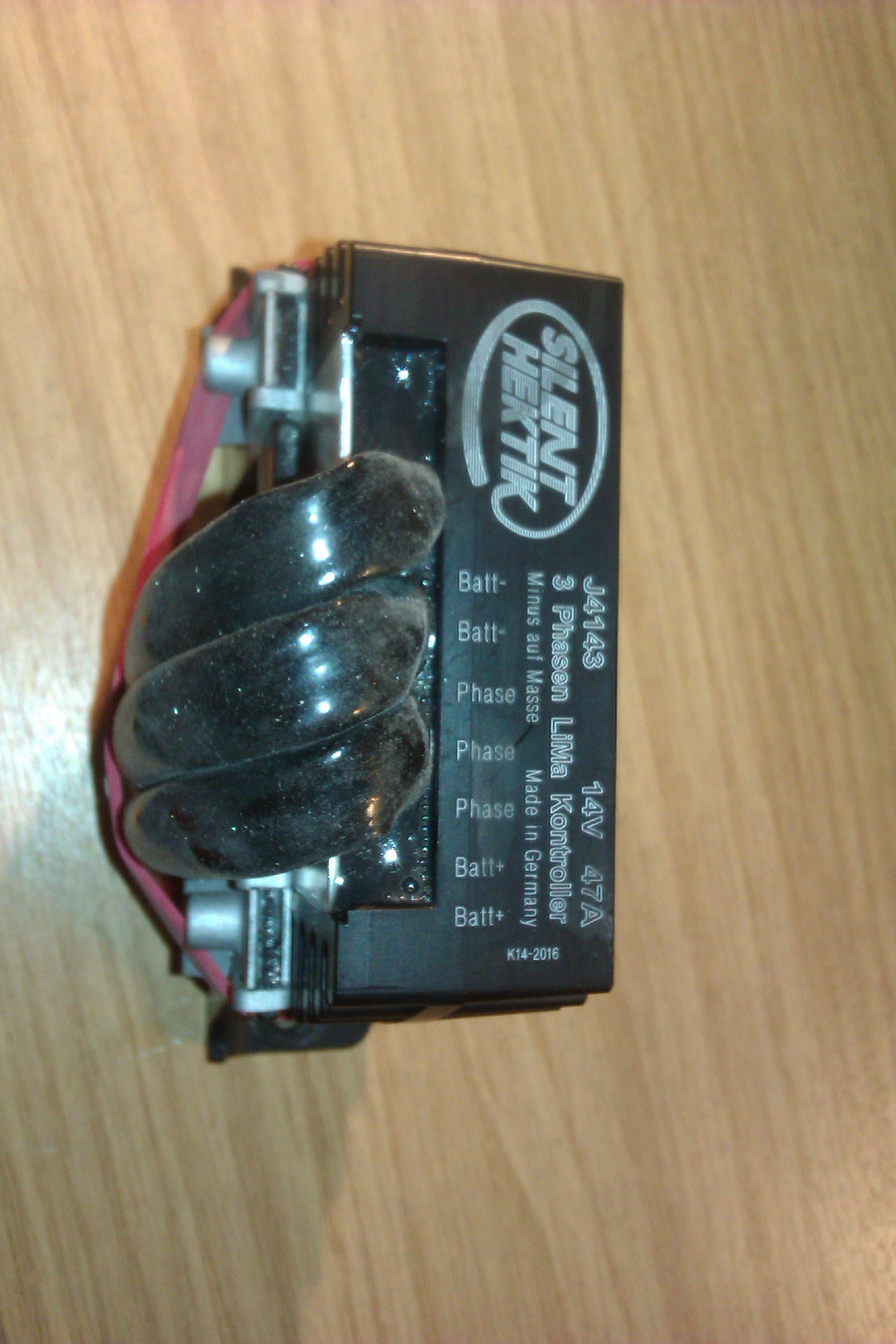

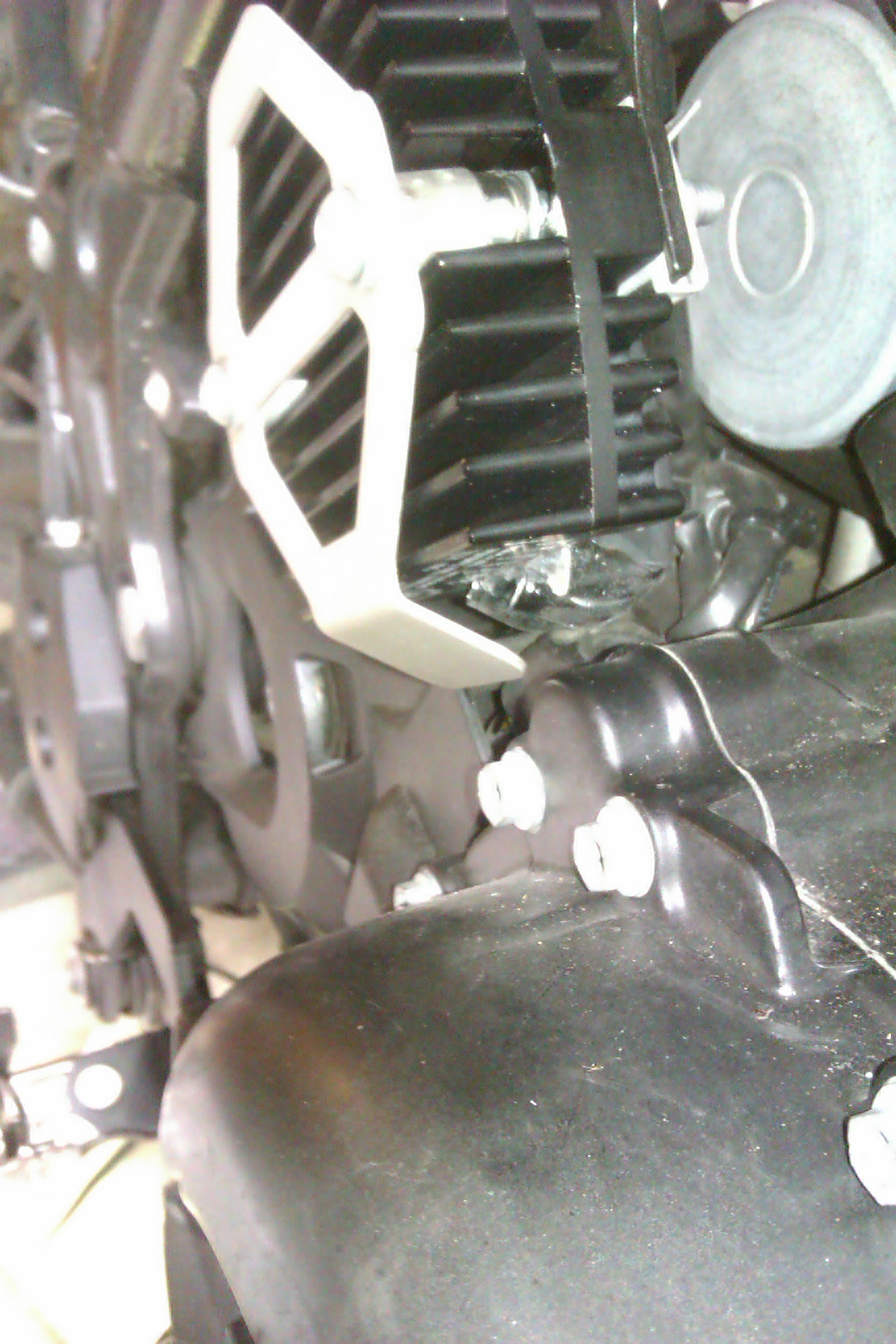

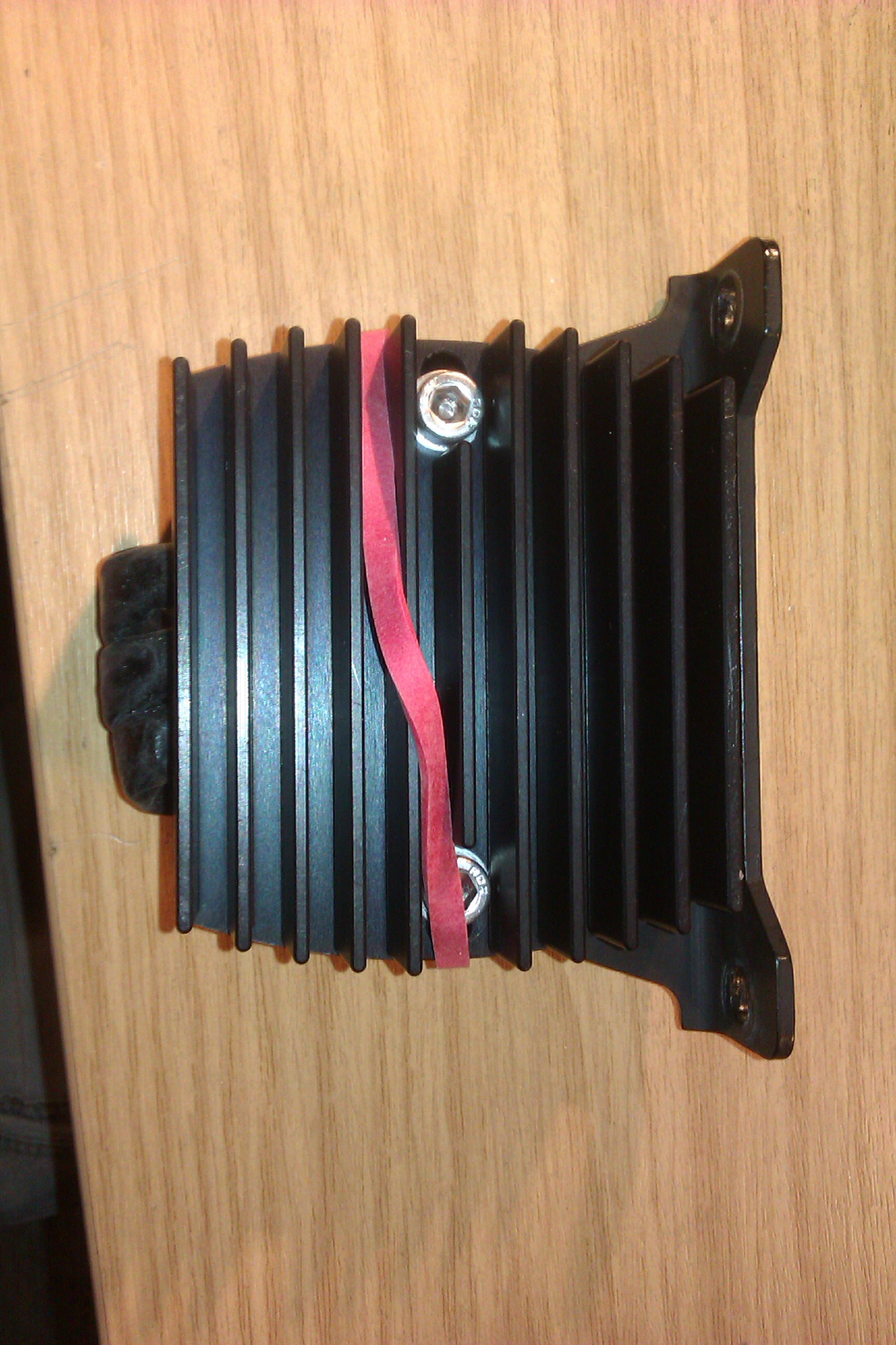

hier nochmals die Bilder des J4143:
MlG
MAB

Hast du eigentlich die original BMW Stecker abgezwickt, oder sind die zusätzlich noch dran?

Hi,
die originalen Stecker/Buchsen des Kabelbaumes sind noch dran. Sonst hätte ich ja komplett neue Kabel ziehen müssen.
Also originale Verbindung am Kabelbaum und dann hinter dem Regler der 9-Pol Stecker/Buchse. siehe Fotos Post #41.

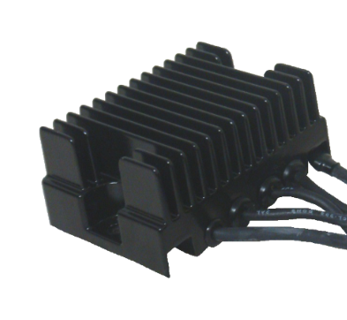

Was haltet ihr von diesem Angebot? https://www.ebay.de/itm/Compu-Fire-...210868&hash=item2ce2d83b2d:g:HwgAAOxyfS1R2vzQ (Anzeige)
Da sollen alle Gebühren incl. Zoll schon drin sein
Ich weiß nicht, wie Du "Da sollen alle Gebühren incl. Zoll schon drin sein" verstehst: Der Produktpreis ist 135,65 $, dazu kommt der Versand von 32,29 $ und Zoll und Einfuhrumsatzsteuer von ca. 33,42 $, zusammen also 201,36 $, umgerechnet ca. 177 Euro. Es kann passieren, dass die Versandunternehmen für die Zollabwicklung u. ä. noch eine weitere Gebühr drauf schlagen, die sie dann vom Empfänger zusätzlich kassieren. Den Hinweis könnte man so verstehen, dass solche Gebühren entfallen.

Hi schlork,
ist das überhaupt ein Längsregler?

1. bei Compu-Fire sind es 5 Kabel, bei EBAY 4, wobei hier vermutlich das Massekabel fehlt
2. dort wo das Massekabel angeschlossen wird hat der Compu-Fire am Gehäuse 2 Aussparungen, das sieht bei EBAY anders aus

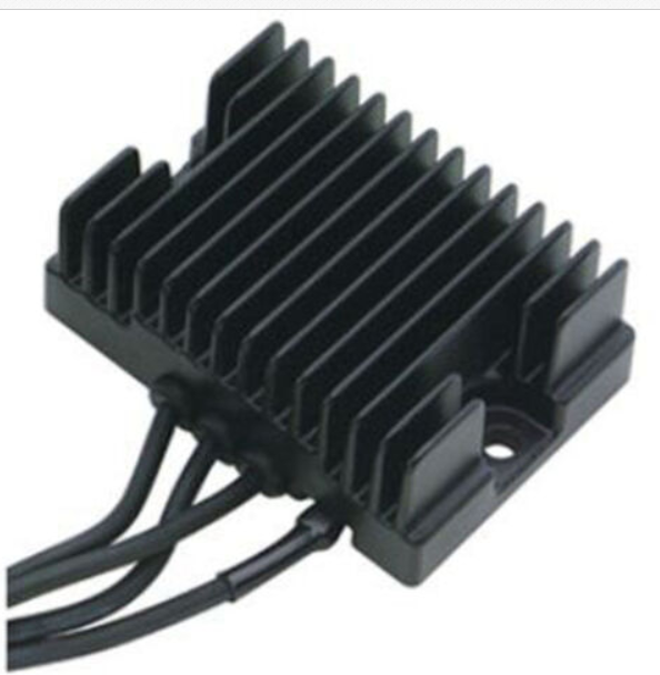

Oder hier:
https://motorcycleparts2u.com/compu-fire-55402-regulator-for-40a-3-phase-charging-systems-603337-tr
Kommen aber noch 30 $ Versand nach D-Land dazu. Sind also insgesamt umgerechnet ca. 200,- €
Wenn das mal reicht. Ich weiß nicht, wie weit die Freihandelsabkommen mit Kanada gehen, ggf. kommen - wie bei dem US.amerikanischen Angebot oben - noch Zoll und Einfuhrumsatzsteuer hinzu.
Ehe hier das ganze Internet abgegrast wird: Ein paar Euro mehr würden sich lohnen, wenn das Teil für die F800GS konfektioniert wäre, also mit entsprechenden Steckern und Verbraubungen für die Montage.
