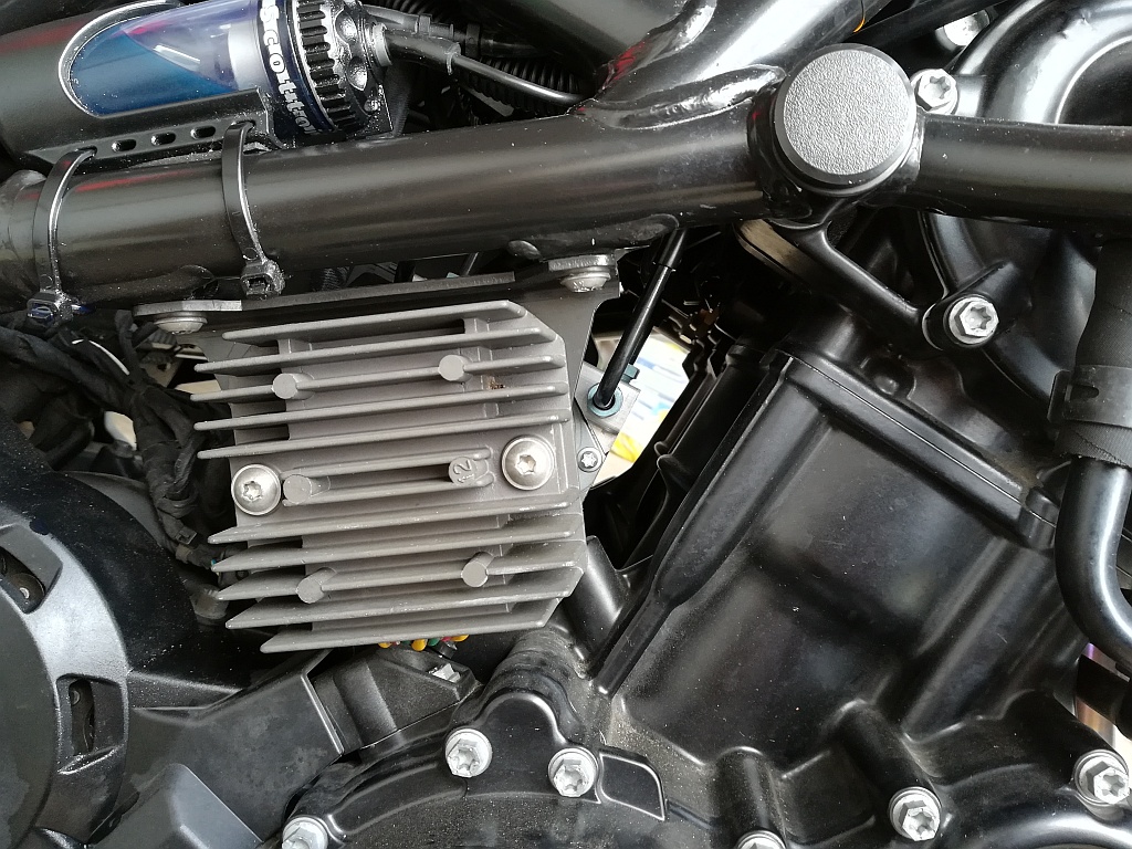

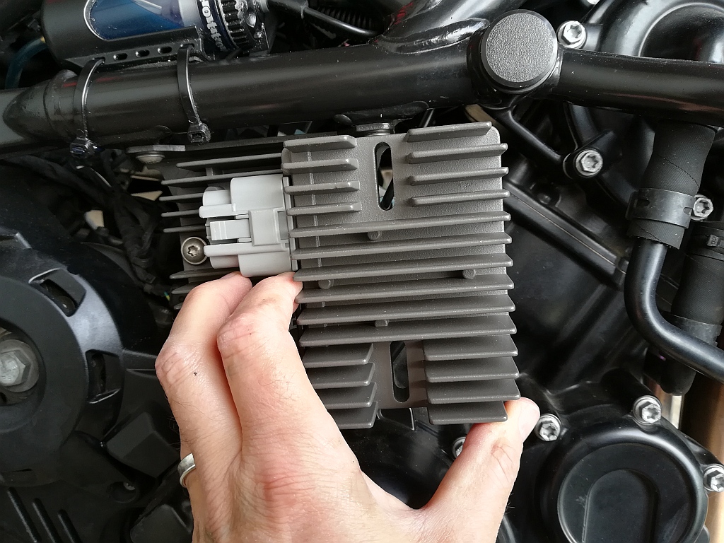

Ich versuche demnächst einen anderen Weg. Ich werde mir den SH847AA (Längsregler) montieren.
Ähnlich wie von @Rotax562 unter #32 beschrieben. (s. dort)
Das Ziel ist ein einfaches: Den serienmäßigen SH541SC raus(schneiden) und an seine Stelle den ziemlich großen Neuen montieren.
Die Montage erfolgt durch einen zurechtgebogenen Eckwinkel (Obi, Globus) anstatt dem Träger von BMW.
Bei besserem Wetter werde ich die Kabel direkt vom/am SerienRegler abschneiden und
neu vercrimpen an die mitgelieferten Stecker des SH847AA.

Hallo freis,
warst du nicht auch im F800-Forum aktiv? -> das es leider nicht mehr gibt :(:(:(
ich vermute mal du weisst es, aber der Regler auf dem Bild ist ein Nachbau des Shindengen SH847. Anhand des Bildes kann man aber natürlich nicht auf die Qualität des Reglers schliessen. Das sind ja innere Werte ....

Jo, war ich:(
Diesen "Nachbau" probiere ich nun bald.
Mal sehen wie es funzt.
Ist von MTP-Racing.
Weshalb hast du eigentlich damals nicht direkt die Kabel am BMW-Regler gekappt und neu gecrimpt??
So habe ich es nämlich vor.
