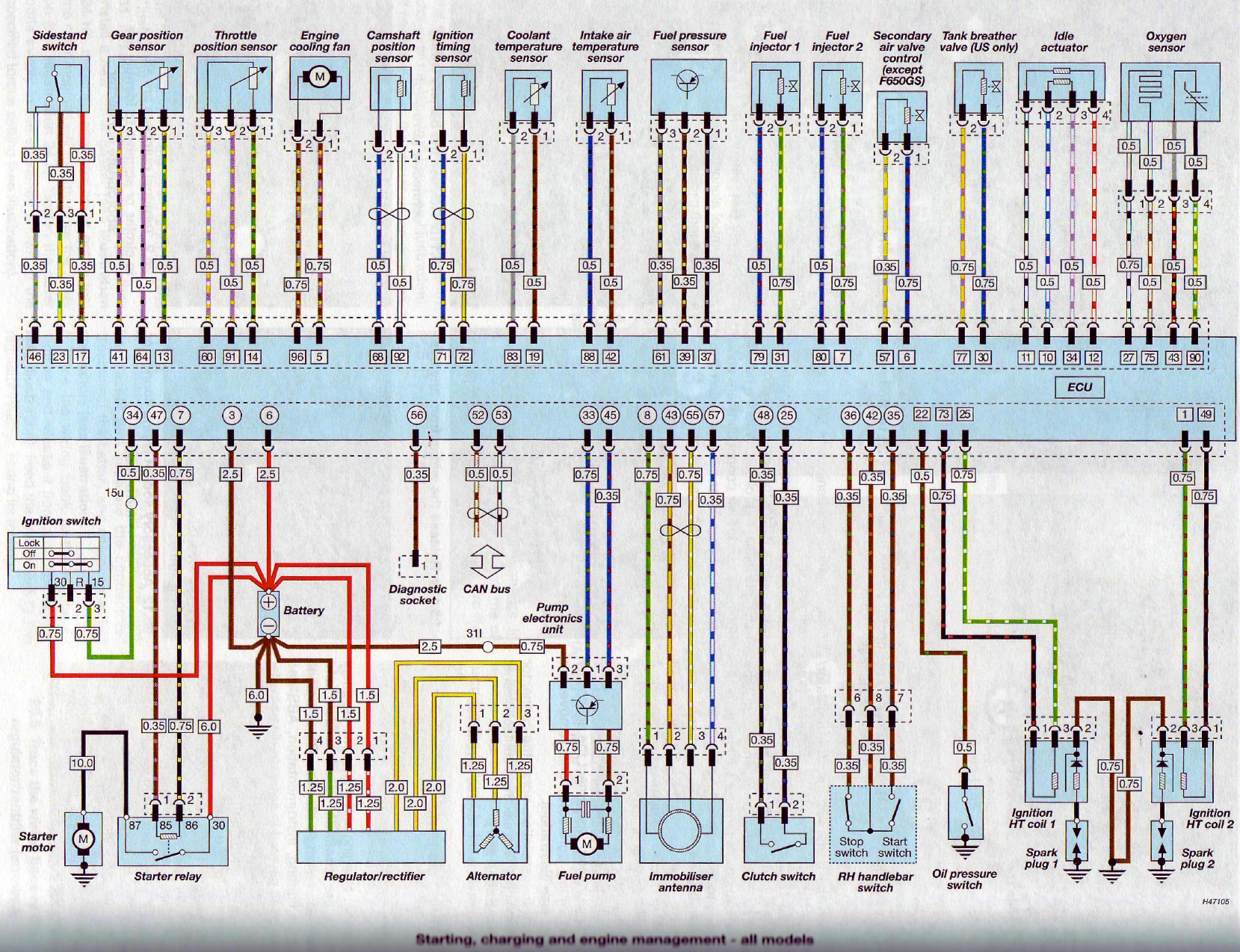

Weiß jemand, ob die Plus und Minus-Leitungen vom Originalregler tatsächlich direkt an die Batterie gehen, wie im Schaltplan beschrieben? Ich überlege, ob es Sinn macht, das Kabel vom Compu-Fire-Regler direkt an die Batterie zu legen und auch die mitgelieferte 40A-Sicherung dazwischenzuklemmen.
Das Original-BMW-Kabel zur Batterie würde ich dann blind legen.
Die Längsregler anderer Hersteller verwenden allerdings keine Sicherung... hmmm

.......Ich überlege, ob es Sinn macht, das Kabel vom Compu-Fire-Regler direkt an die Batterie zu legen und auch die mitgelieferte 40A-Sicherung dazwischenzuklemmen.
Welche Dimension sollten denn diese Kabel erhalten? Bin ebenfalls am Überlegen.
Serienmäßig gehen lt. Schaltplan 4x 1,25 nach dem BMW-Stecker in 4x 1,5mm Kabel zur Batterie. Jeweils immer zwei je Pol.
Genügen dann zwei Kabel à 2,5mm direkt vom neuen Regler zur Batterie?? Also nur noch eines pro Pol.

Direkt an die Batterie hat teilweise den Vorteil, dass man den teilweise stark verzweigten und querschnittmässig eher knapp ausgelegten Kabelbaum umgeht.
Ich würde übrigens immer eine Sicherung zwischen Regler und Batterie verbauen. Wenn der Regler mal einen Kurzschluss haben sollte, dann bruzelt es da ohne Sicherung ohne Ende!
Gute Grüße,
freis
Der Compu-Fire hat zur Batterie 12 AWG Litzen, was ungefähr 3,3 mm2 entspricht.
Aus der Erfahrung reichen diese ohne Probleme aus. Verlege entweder die originalen oder sonst würde ich auf 4mm2 gehen.

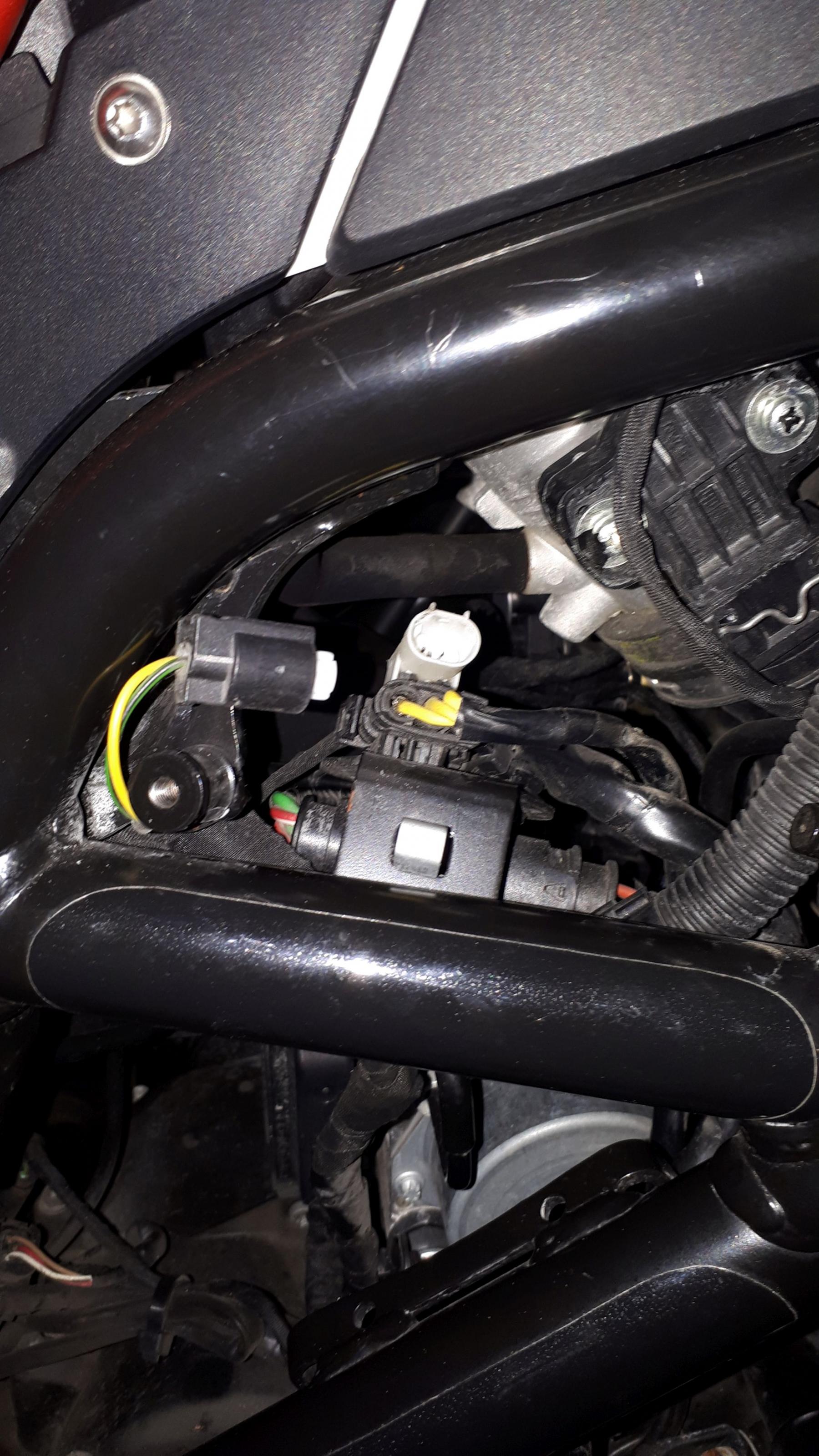

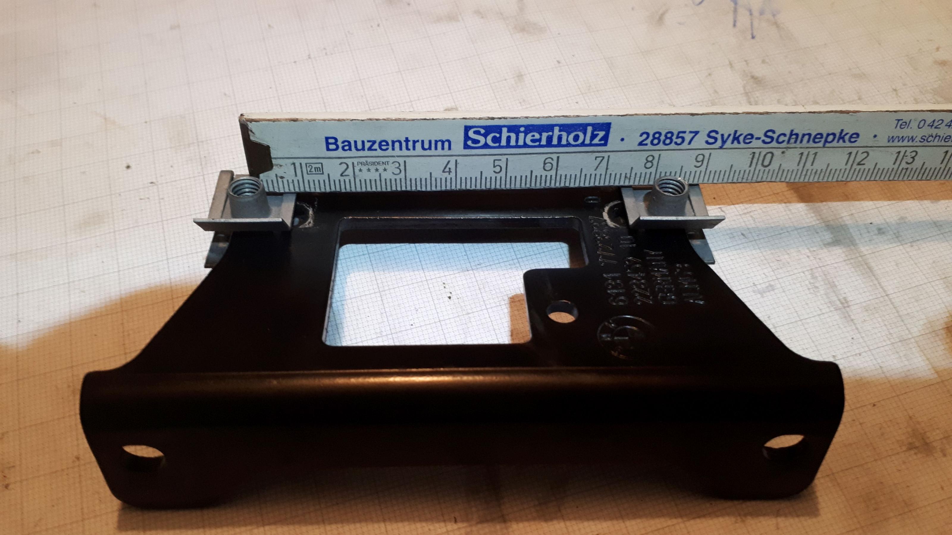

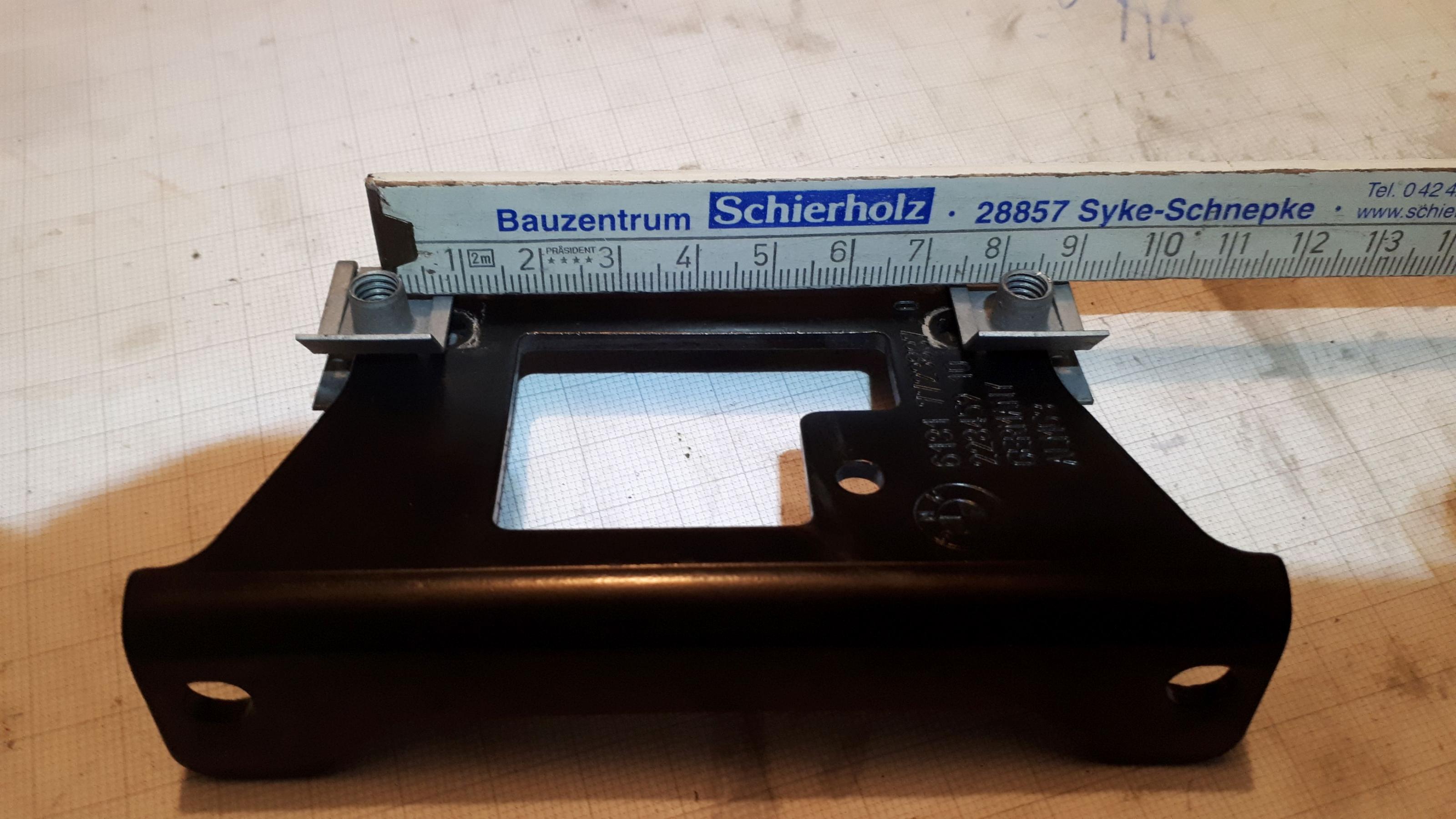

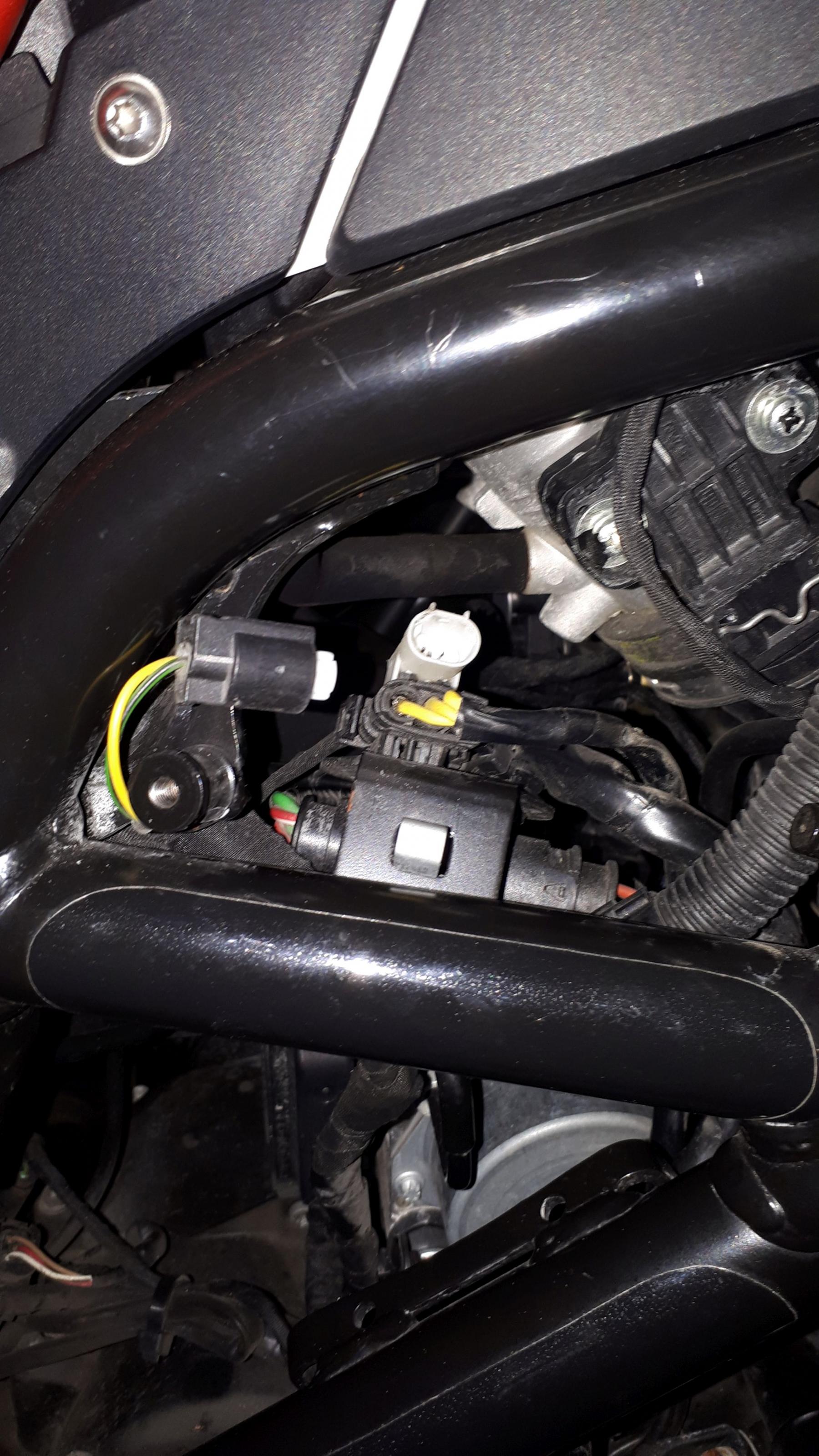

Ich habe gestern Abend den Regler und die Steckverbindungen gelöst und mir das Ganze mal genauer angeguckt.
a) Auf eine direkte Verbindung zur Batterie habe ich keine Lust. Ich würde lieber eine gekapselte Sicherung im Bereich der Steckverbindungen (im obereren Rahmen) bevorzugen.
b) Die Steckverbindung von der Lichtmaschine (3 x gelb) möchte ich gerne original lassen. Vorteil: Wenn doch mal ein neuer Stator fällig wird, kann die Original-Steckverbindung genutzt werden.
c) Der Lochabstand des Compu-Fire (82 mm) passt nicht zum Lochabstand des Halters. Hier könnte man aber ein Langloch am Halter anbringen und die Befestigungsklemmen etwas nach außen schieben:
