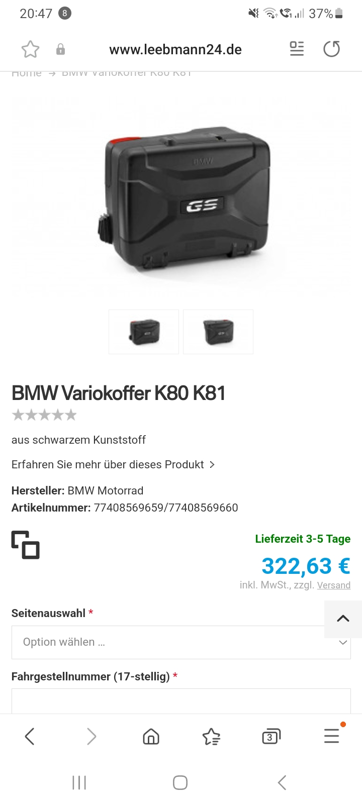

Ja das sind die Variokoffer, die regulär für die F750/F850 GS angeboten werden und diese passen auch an die K50/ K51 also auch an die R1250 GS sofern die richtigen Fussrastenhalter vorhanden sind ( also die von der K50 )

Also eines verstehe ich nicht. Das Bild hier oben im Beitrag #21 von Sanne...........dieser Fortsatz vorne ist zum einhängen in den Sozius-Fußrastenhalter(Kunststoff schwarz) und die Verriegelungstaste (Rot) , beide Teile am Koffer sind immer vorne am Koffer in Fahrtrichtung. Das heißt bei der K50 / K51 müsste dieser Koffer mit der Auspuffaussparung dann aber rechts sein, auf dem Bild ist er aber mit Halterung, Auspuffaussparung und roter Verriegelungstaste für LINKS.

Die 750er/850er haben den Auspuff auch rechts, die Koffer passen also auch auf die 1250er.
Sind bis auf die Deckel auch identisch zu denen für die 1250er.
Gast 11529
Trotzdem zeigt das Bild oben einen Koffer für LINKE AUSPUFFSEITE.......

passen die schwarzen Koffer mit der Artikelnummer:
Links B77408569659
Rechts B77408569660
an die BMW R 1250 GS 2023?
Hätte die Möglichkeit welche gebraucht zu kaufen, sind aber leider ein Stück entfernt von mir und deshalb meine Frage. Nicht das ich die Reise umsonst mache;-)
Danke schon mal im Vorrraus!
So wie hier schon geschrieben. Passen perfekt. Habe die schwarzen Koffer mit der oben stehenden Artikelnummer soeben bei jemanden abgeholt...
