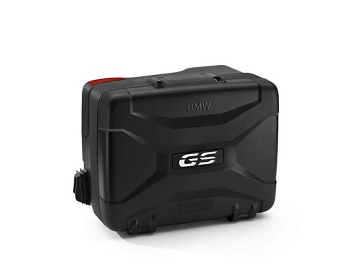

Hallo!
Denke über die Anschaffung von Vario-Koffern nach. Jetzt habe ich durch Zufall die (neuen?) schwarzen Variokoffer gesehen :rollleyyes:
Die gefallen mir deutlich besser als die "normalen" mit Alu-Einsatz.
Weiß jemand ob diese auch an der 1200/1250 GS passen?
Oder sind die mit Alu eher empfehlenswert?
Danke!

z.b. R1200GS LC
passen zu 100% an die lc
selbst beim händler den crosstausch / -check gemacht
