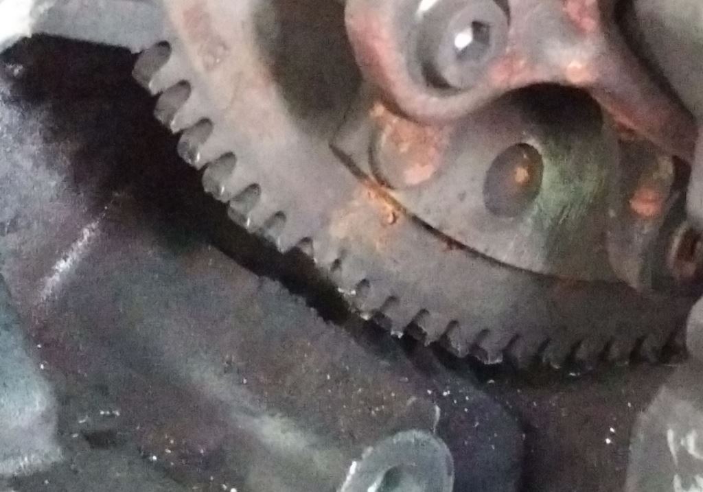

heute hat sich mein Starter verabschiedet, und dabei gleich mein Schwungrad demoliert :(
Am starter vorne is ein teil des Gusses abgeplatzt und das Messinglager hat sich verabschiedet, was dazu geführt hat dass der Startermotor einen Zahn von Zahnkranz halb und einen zweiten daneben zu 1/4 abgerissen hat...
Den Starter haben wir mit einer neuen, selbst angefertigten, Messingbuchse repariert, das Schwungrad natürlich nicht... das muss ersetzt werden so wie ich das sehe. Nach der Reparatur started die Q anstandslos, keine neuen schlimmen Geraeusche, auch nach mehrmaligen probieren.
Meine Frage ist - wie schlimm ist das einzuschätzen? Hält das eine Weile?
Ich weiß dass ich die Teile wechseln sollte, aber da ich mit meiner Q in Vietnam sitze und alle Teile aus Europa mitbringen muss, hoffe ich dass die leicht angeschlagenen Zaehne auf dem Schwungrad nicht dazu fuehren dass ich gar nicht mehr starten kann? Irgendjemand Erfahrungsgswerte?

Ich würde weiter fahren. Das schlimmste was dir passieren kann - der reparierte Anlasser reißt die angegriffenen Zähne ganz ab,dreht an einer Position durch und schrottet zusätzlich das Anlasserritzel. Schwungrad mit Anlasserkranz wechseln wird ordentlich Arbeit- dann kommt gerne noch die Kupplung und Wellendichtringe Getriebe+ Kurbelwelle dazu wenn alles schon auseinander ist.

wenn der Anlasser ohne Last hochläuft kann unter Umständen die Rotorwicklung explodieren/auseinanderfetzen weil er nicht Kraftbündig im Eingriff ist.
Da man sowieso nichts machen kann ausser die Schwungscheibe zu wechseln (ca 10 Stunden) ist es egal ... ein Bild wäre nicht schlecht um beurteilen zu können wie schlimm es wirklich ist.

sind die beiden beschädigten Zähne direkt hintereinander ??

Vom Motorrad her geht anschieben /schleppen solange genügend Strom für die Kraftstoffpumpe da ist. Im 2
2. oder 3.Gang sollte es funktionieren wenn du genug Schwung hast.
@Foto
Die Zähne vor dem Zahnbruch haben auch schon gelitten.

alles klar, Danke! Wegen des Photos, ja, die haben auch was abgekriegt da beim starter die messingbuchse gebrochen ist, hat er zu weit aussen an der Schwungscheibe angesetzt und die Zaehne in mitleidenschaft gezogen :(

Wir haben das mit einem defekten Zahnkranz einmal versucht. Es kommt wohl darauf an wie stark die Zähne beschädigt sind. Bei uns hat es nur wenige Versuche gebraucht bis der Anlasser wieder einen Schaden hatte und der Zahnkranz endgülzig hinüber war.
Aber man kann den Zahn aufschweissen und dann mit einer Feile angleichen. In Vietnam garantiert kein Problem. An die Verzahnung besteht kein grosser Anspruch. Nur darf sich das Anlasserritzel eben nicht zu weit verdrehen weil/wenn ein Zahn fehlt. In diesem Fall verhakt es sich mit dem nächsten "guten" Zahn und beginnt diesen und sich selbst zu killen.
