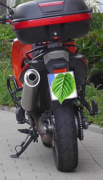

Hallo zusammen,

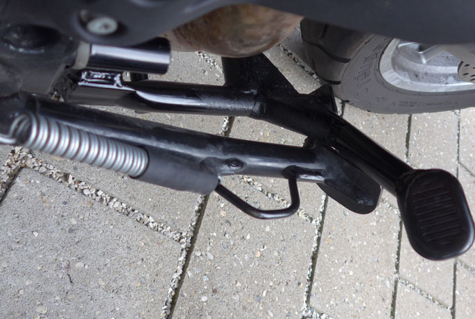

die F650 Bj 2011 einer Bekannten ist tiefergelegt und steht dadurch auf dem Seitenständer ziemlich senkrecht. Auf ebenem Untergrund geht es gerade so, aber wenn die Straße nach rechts noch ein paar Grad geneigt ist, dann ist das sehr instabil.
Hat jemand von euch mal den Seitenständer kürzen lassen? Und wieviel cm? Aus was für einem Material ist der Seitenständer? Lässt sich der Seitenständer leicht abbauen und die Feder hinterher ohne Spezialwerkzeug wieder spannen? :confused:
Hier mal ein paar Bilder. Ich bin für jeden Tipp dankbar!

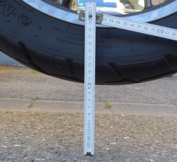

Wir haben mit einem Schlosser gesprochen. Er meint es sei kein Problem, Haupt- bzw Seitenständer zu kürzen. Jetzt kommt erst mal der Hauptständer dran und wird 4cm gekürzt (bisher steht das Hinterrad 10cm in der Luft). Anschließend kommt der Seitenständer dran...

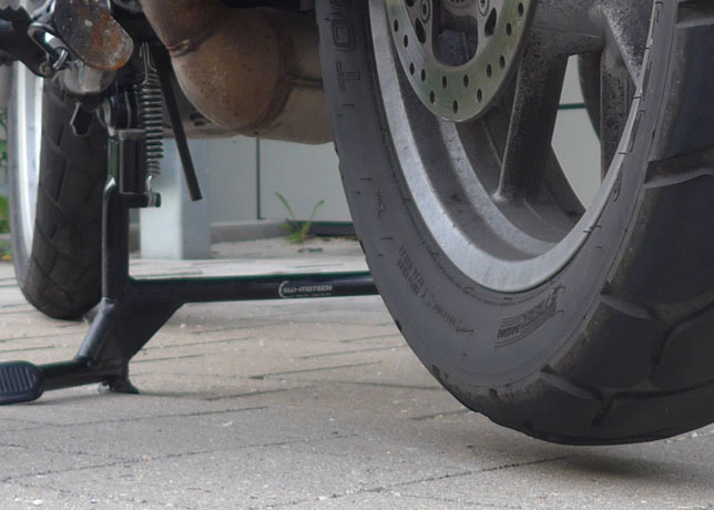

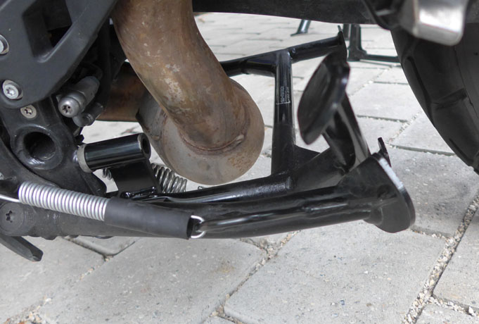

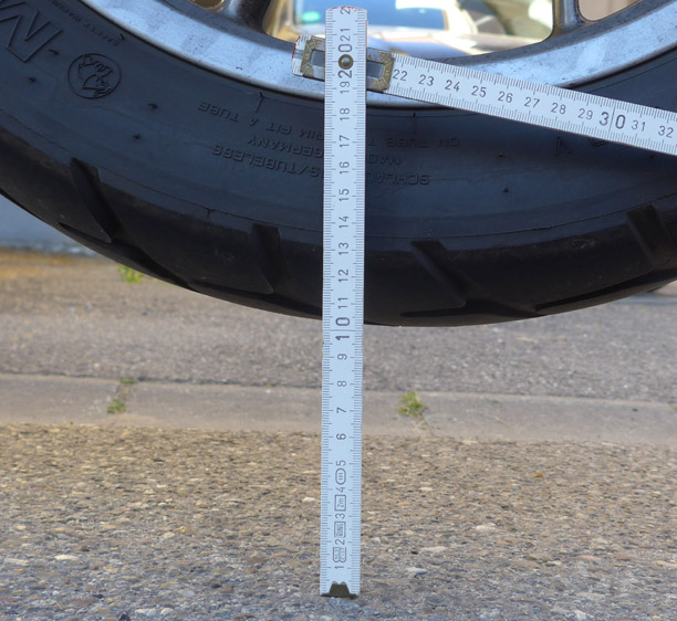

Bilder vom gekürzten Hauptständer
die Maschine ist wohl werksseitig tiefergelegt, aber mit Originalständer an die Vorbesitzerin ausgeliefert worden. Der Hauptständer wurde nachträglich dazu gekauft, war aber nicht montiert.
Mittlerweile ist der Hauptständer um ca 4-5cm gekürzt worden und funktioniert bestens auch für leichtere Personen. Das Hinterrad hat jetzt noch 1,5cm Abstand zum Boden.

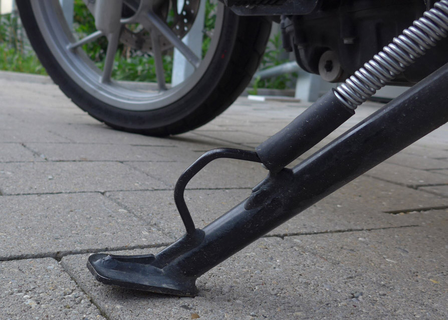

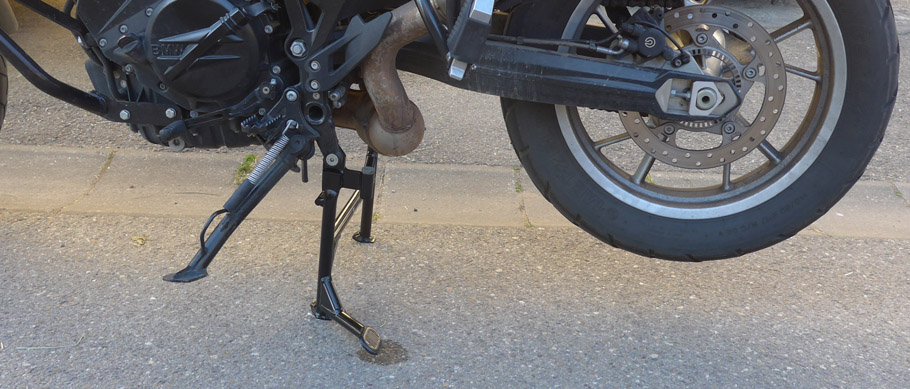

Als nächstes kommt der Seitenständer dran, denn der ist noch zu lang und berührt im hochgeklappten Zustand den Hauptständer. Anbei ein paar Bilder.

Eine Idee von wem der Seitenständer ist?
Ein Original BMW ist es nicht
Zitat:"werksseitig tiefergelegt, aber mit Originalständer an die Vorbesitzerin ausgeliefert worden."
Wäre es werksseitig wäre der Originalständer (Seitenständer) von BMW schon gekürzt
Ein Original ist es ganz sicher nicht - da passt auch die Auflagevergrößerung für eine werksseitig tiefergelegte BMW nicht
