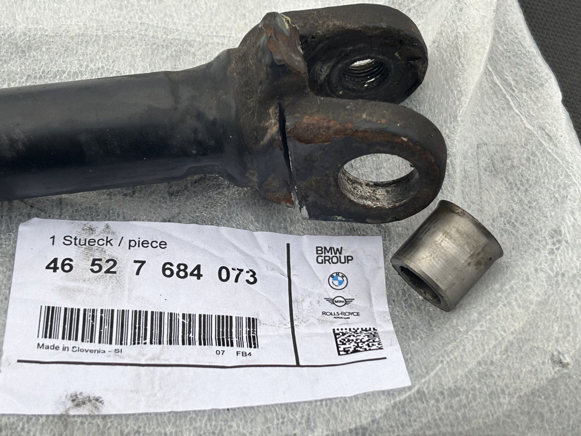

hdo
hdo
18.05.2021
2.434
Die Hülse war auf der inneren Seite aufgetrieben und lies sich nicht mehr austreiben.
War mir dann zu blöd- neuen Seitenständer bestellt (inkl. neuen Bundbuchsen + Schraube) und alten Ständer aufgetrennt.
Achtung: Bei manchen K25 Fehler im Ersatzteilkatalog (2 interschiedliche Seitenständer)! Die Buchse braucht man nicht mehr mit den modifizierten Schrauben!
