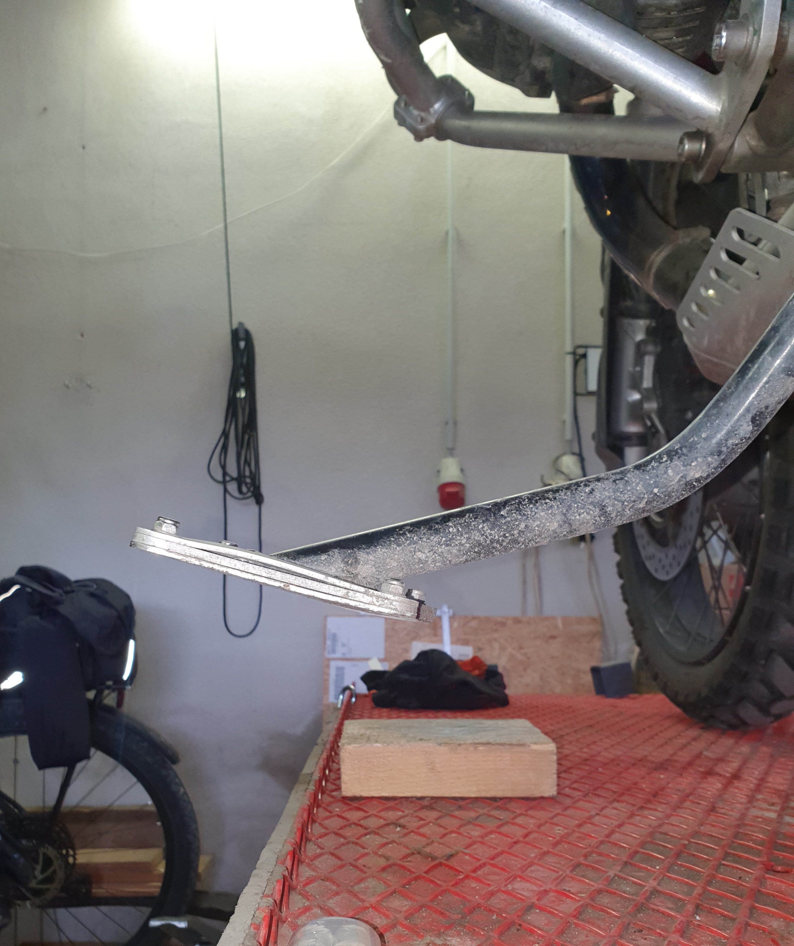

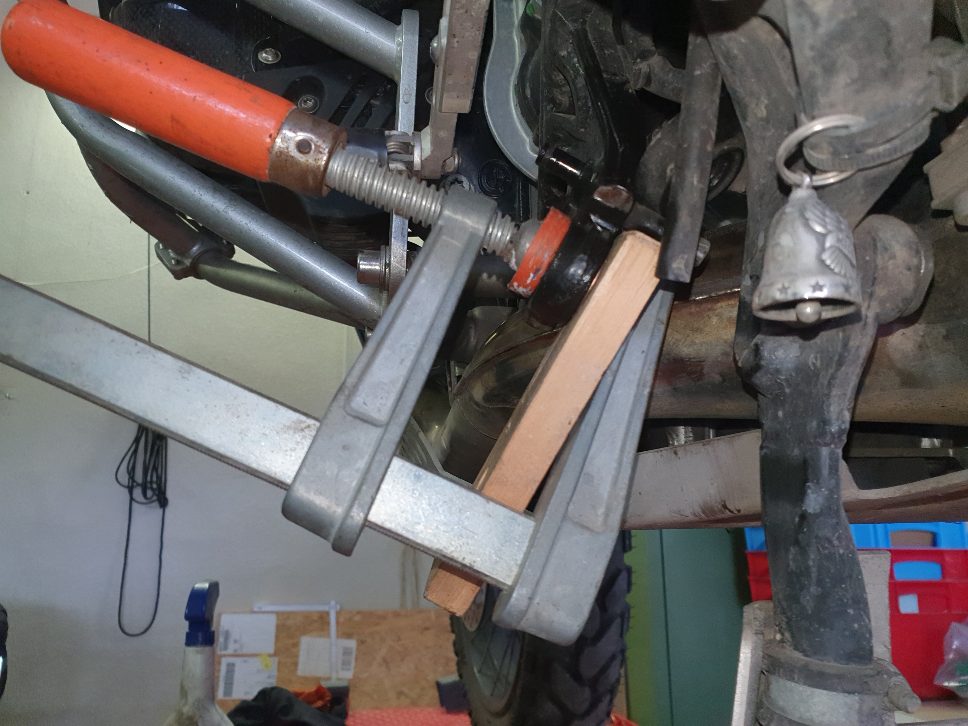

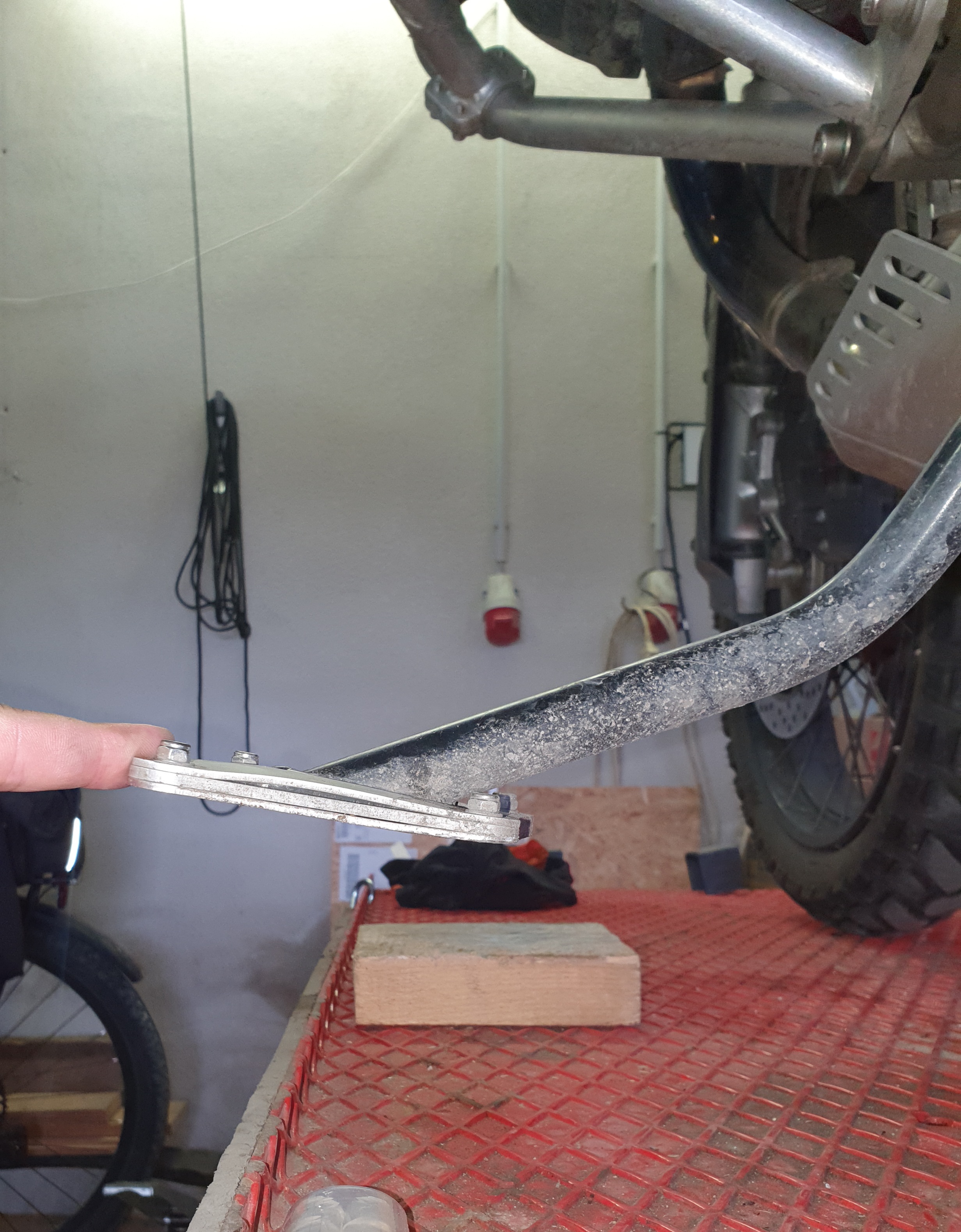

So habe heute den Seitenständer meiner Adventure auch mal neu gebuchst.
Von teileklaus hab ich ein Set aus 2 teflonbeschichteten Bundbuchsen und ein paar Passcheiben in verschiedenen Stärken bekommen.
Man sieht auf den Bildern wenn man sich an der Wand an der schnurr oder der Steckdose orientiert wie viel spiel er vorher hatte.
Jetzt quasi null.
Super einfach zu erneuern, die alten vorsichtig ausklopfen, die neuen hab ich leicht gefettet mit einer schraubzwinge eingedrückt, passende Scheibe mit beigelegt in die Seitenständergabel und dann den gefettetes bolzen einschrauben und mit 40nm fest ziehen, siehe da spielfrei.....
