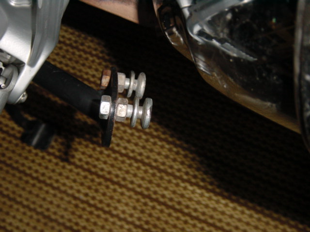

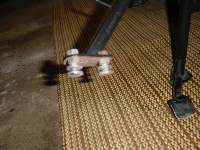

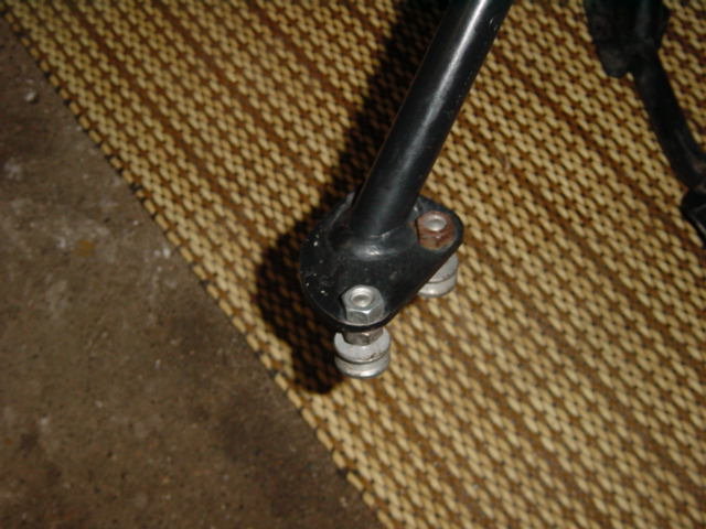

ich habe mir eine Verlängerung selbst gebastelt.
Man nehme zwei einstellbare Metallfüsse aus dem Bereich "unsere Küche soll eben stehen". Die Dinger die ich gefunden habe, sind aus Alu und haben eine ca. 20mm große Auflage.
Den Rest kannst Du auf den Bildern sehen. Klappt prima und hat für mich, Kurzfüssler, die genau richtige Länge.

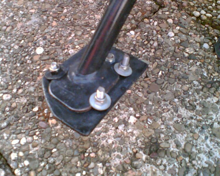

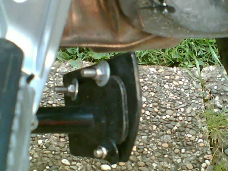

Verlängerung Deines Ständers
Schön ! Hübsch! Häßlich.
Schaut mal ;)
Einfach und Gut!:p
Gut und Billig :rolleyes: :eek:
Schaut mal bei Lucy
Schrauben noch nicht gekürzt.
Als " Verlängerung" muß der Imbuskopf herhalten. Mehr sollte es nicht sein, da sonst das Mopped zu " gerade" steht! Habe es jetzt seit gut 10 00 km dran, keinerlei Probleme.

Das glaube ich wohl, aber sicher nur mit der Zeichnung! In der Realität wird ein derart verlängerter Seitenständer das Einklappen des Hauptständers verhindern.
An meiner R 1150 GS/ADV habe ich eine ähnliche Auflagenverbreiterung und -erhöhung wie Lucy realisiert. Hier waren maximal 5 oder 6 mm möglich, da sonst der Hauptständer nicht mehr dran vorbei gekommen wäre. Außerdem geht dann auch noch der Vorschalldämpfer im Weg um.
