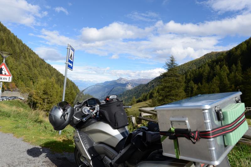

Die Kiste, die ich auf meiner K 1600 GTL für die Ferien hatte wird auch auf meiner GS (sobald ich dann eine habe) platznehmen müssen. Für 2 Personen mit Campingausrüstung kommt man mit den käuflichen Koffern einfach nirgendwo hin. Und wenn orginal nichts gibt muss mann halt ans basteln. Zugegeben die GTL ist nicht gerade das zum Basteln geeignetste Moped.
