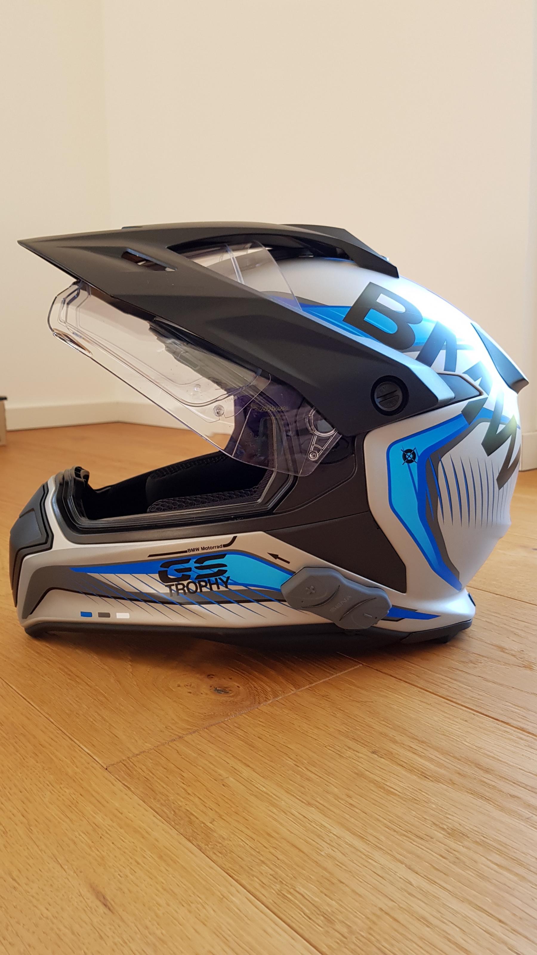

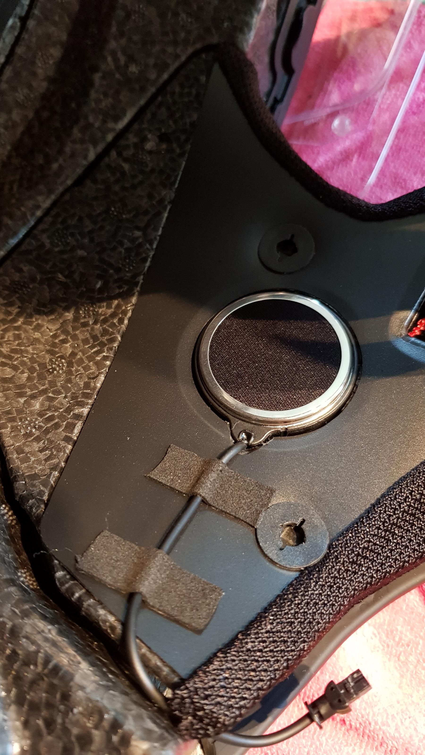

So habe mir das Sena 10R gekauft und in den Helm montiert.
Die Lautsprecher passen nicht ohne Bearbeitung rein, da Sena an einer Seite das Kabel unglücklich herausführt.
Das Mikrokabel könnte 1 cm länger sein.
Akku passt sehr gut in die Aussparung hinten rein, da wo auch der BMW Akku reinsetzt und auf der anderen Seite wo die Elektronik des BMW Systems verbaut wird passen die Kabel alle rein.
Alles läuft und macht einen sehr guten Eindruck.
Der Sound ist natürlich nicht mit Baehr zu vergleichen aber ist schon ganz ok.
- Connectivity und N6 sind am Sena gekoppelt
- Samsung S8 am Connectivity und N6 (nur SmartLink)
- Telefongespräche laufen sauber über das Connectivity. Musik auch aber diese muss am S8 eingeschaltet werden. Über das Connectivity ist eine Bedienung nicht möglich obwohl beide Seiten A2DP/AVRCP sprechen können.
Bin mal auf den ersten Praxistest gespannt.

Erste Ausfahrt erledigt und läuft alles. Ich muss sagen, dass die BT Headsets in den letzten Jahren einen deutlichen Schritt nach vorne gemacht haben.
Radio ist natürlich praktisch nicht nutzbar.
