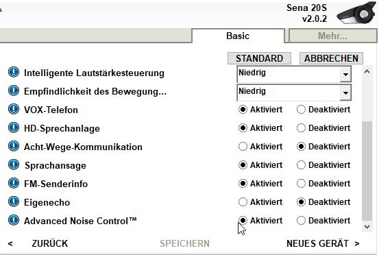

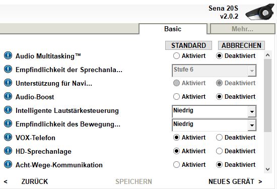

kannst du mir sagen wie deine Konfiguration eingestellt ist
Audio -Boost
Vox-Telefon
Vox-Sprechanlage
Audiquellenpriorität
HD-Sprachsteuerung
HD-Sprechanlage
Sensitivität der Vox-Sprechanlage
Sprachansagen
RDS
Eigenecho
Advanced Noise Control
schon mal vielen Dank
