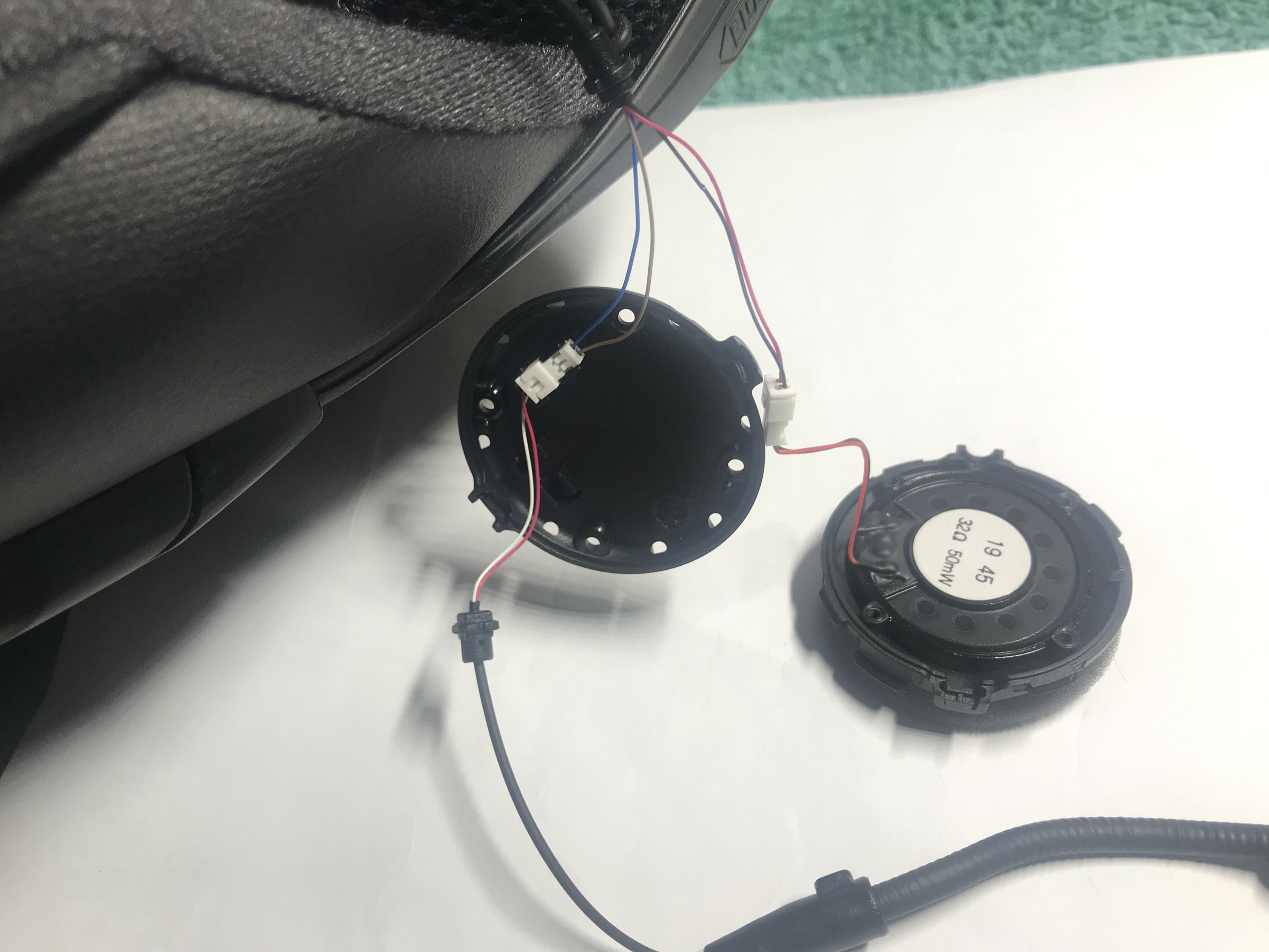

Es geht mit dem JBL-Set auch im Neotec II an der passenden Sena SRL, is nur n bisschen zu basteln.
Die Größe der JBLs ist kein Problem. Statt der Clips schneidet man die beiliegenden Flauschpads passend und schon halten die Lautsprecher perfekt im Helm.
Etwas komplizierter ist die Kabelei, weil ja das Mikro original direkt am linken Lautsprecher angeschlossen ist.
Kapsel aufschrauben und siehe da, LS und Mikro sind per Stecker angeschlossen. Das Mikrofonkabel liegt damit lose im LS-Gehäuse. Kann man also einfach rausnehmen und separat verlegen. Schrumpfschlauch hilft...

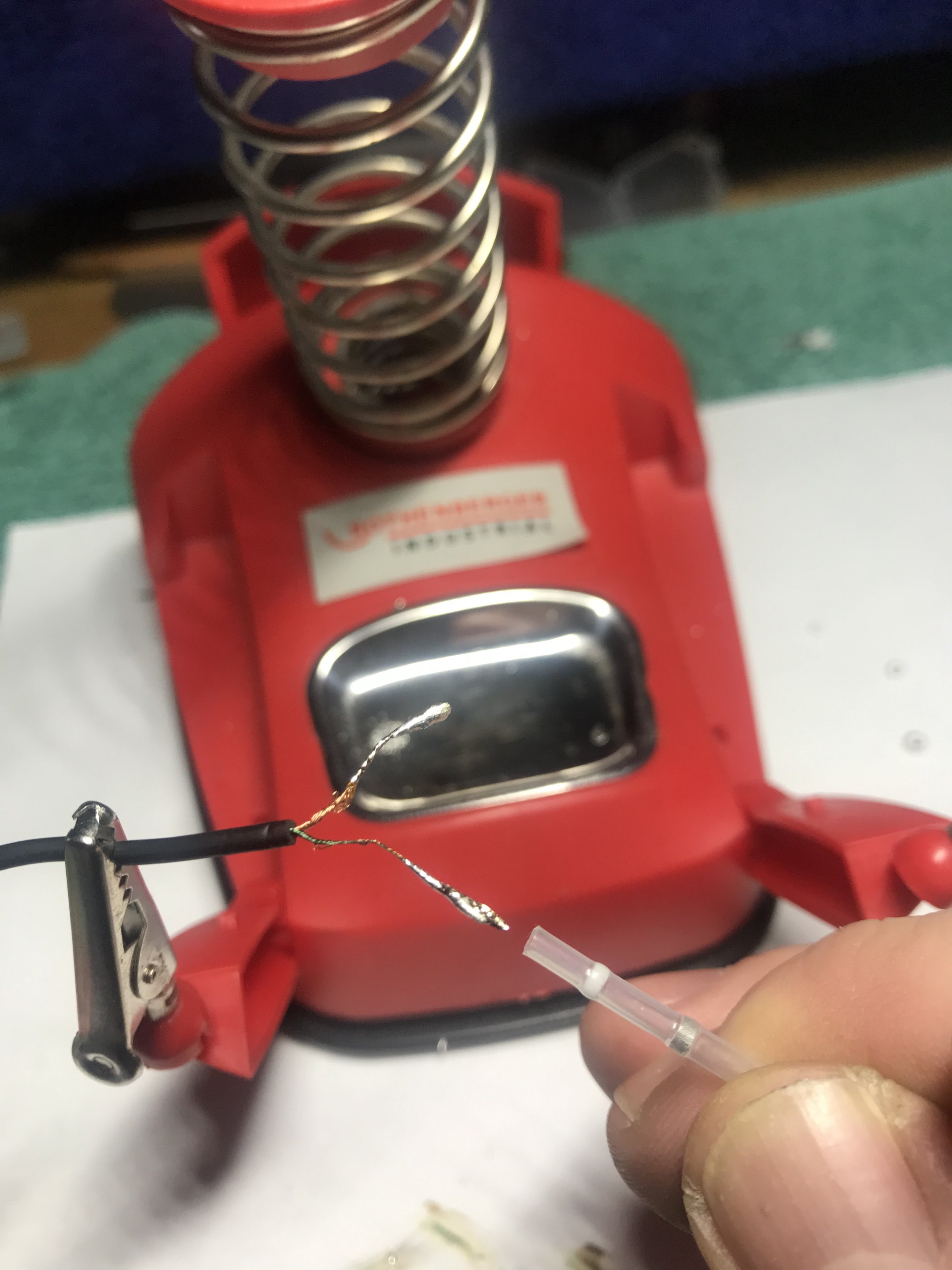

Wäre natürlich klasse, die passenden Stecker zu haben, hab ich nich da, also kommen Lötverbinder zum Einsatz.
Die feinen Litzen abisolieren erfordert etwas Gefühl und Geschick, geht aber.

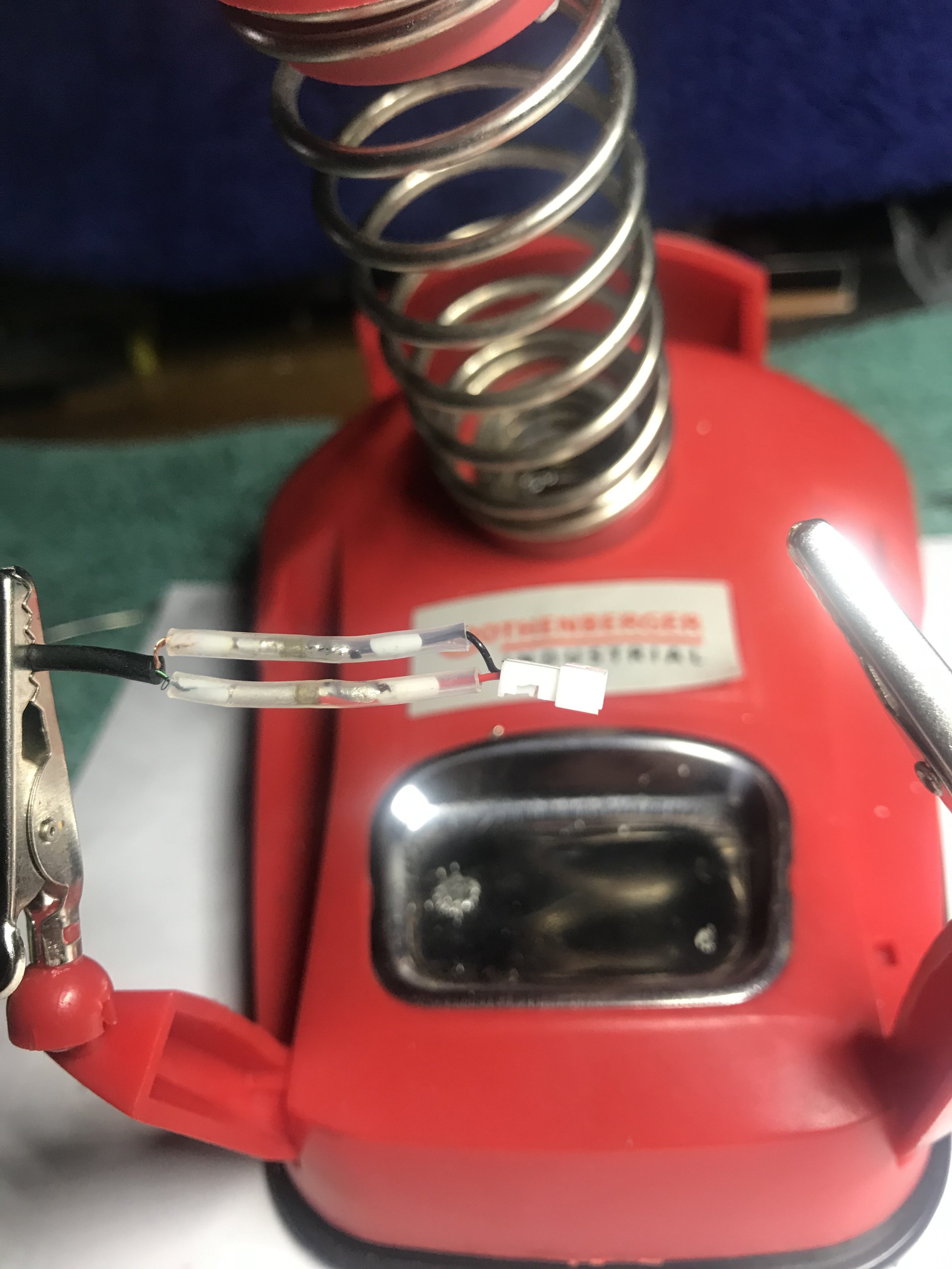

Von den lackierten Litzen den Isolierlack abbrennen, alle blanken Enden verzinnen und in die Lötverbinder schieben. Vorsichtig heiß machen, bis das Lot im Verbinder flüssig wird und die Litzen verlötet. Gleichzeitig dichtet der Schrumpfschlauch mit der weißen Masse an den Enden die Verbindung ab. Nicht unpraktisch die Dinger.
Ich hab von den Originallautsprechern die Kabel mit Steckerchen abgezwickt. So bleibt die SRL selbst ganz.
Jetzt nur noch alle Verbindungen und die freiliegenden Litzen vom Mikro mit Schrumpfschlauch - den man vor den Lötarbeiten über die Käbelchen zieht, sonst :unsure:;) - schützen und alles wieder einbauen.
Fertig.

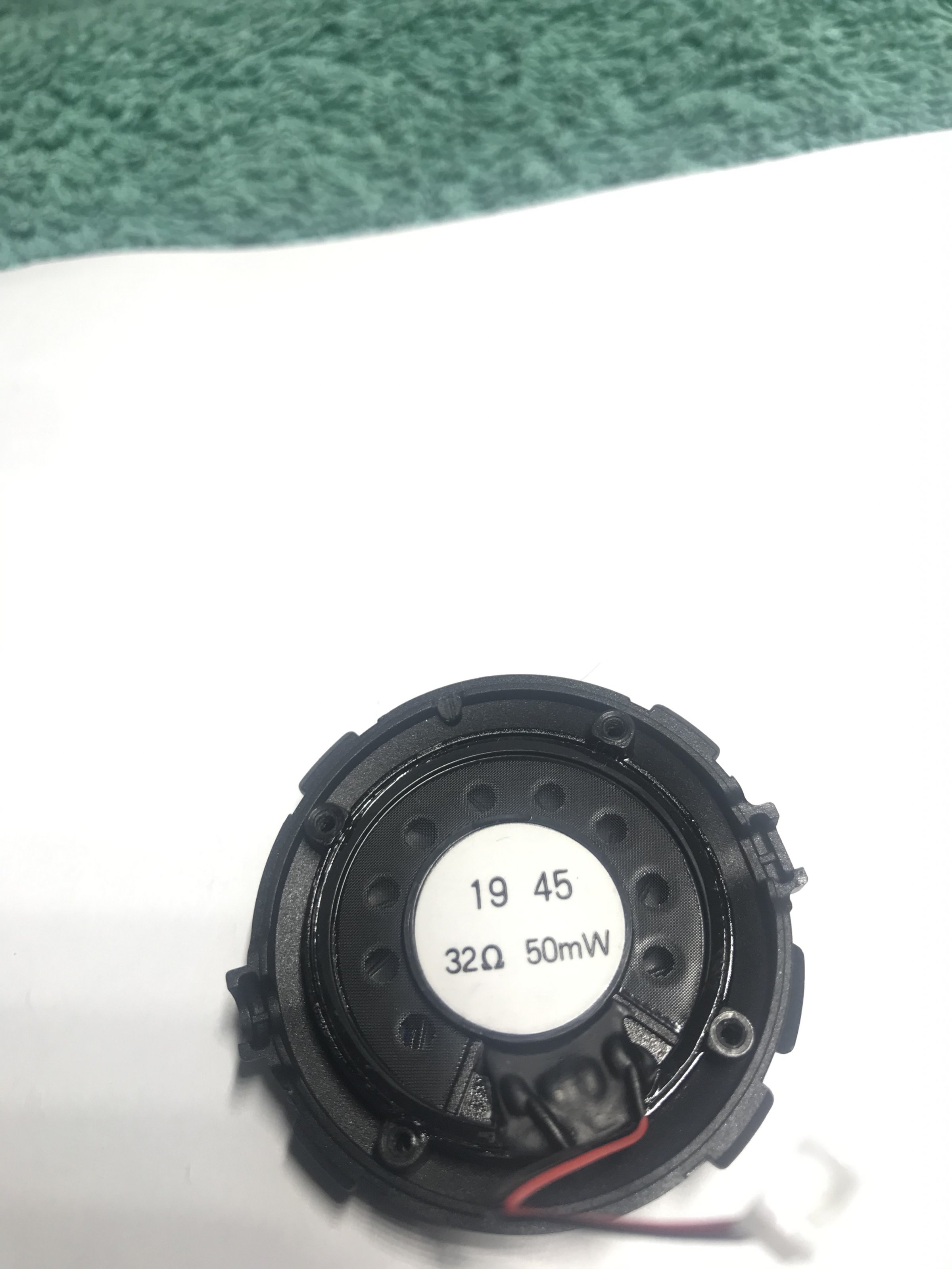

Noch was evt. für die Experten interessantes:
Das steht innen auf den LS der Sena, auf den JBLs steht außen nix und die lassen sich nicht öffnen - oder ich bin zu doof oder zu vorsichtig :-)
