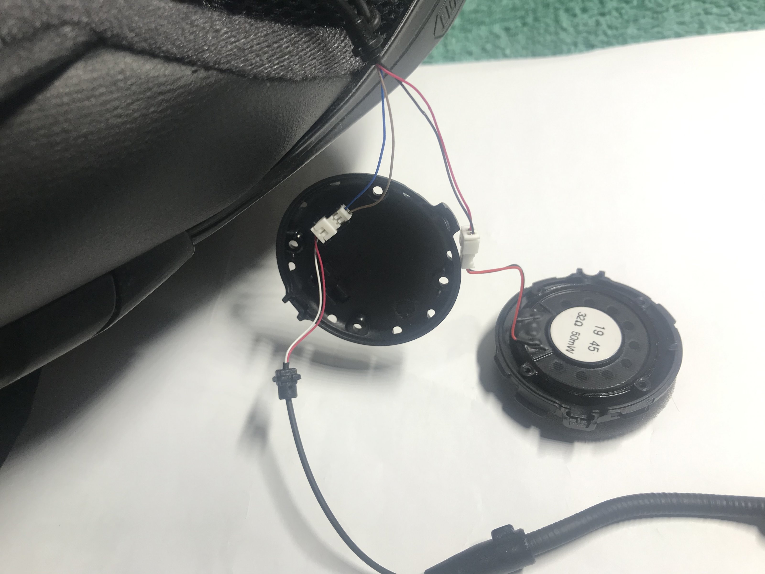

Es geht mit dem JBL-Set auch im Neotec II an der passenden Sena SRL, is nur n bisschen zu basteln.
Die Größe der JBLs ist kein Problem. Statt der Clips schneidet man die beiliegenden Flauschpads passend und schon halten die Lautsprecher perfekt im Helm.
Etwas komplizierter ist die Kabelei, weil ja das Mikro original direkt am linken Lautsprecher angeschlossen ist.
Kapsel aufschrauben und siehe da, LS und Mikro sind per Stecker angeschlossen. Das Mikrofonkabel liegt damit lose im LS-Gehäuse. Kann man also einfach rausnehmen und separat verlegen. Schrumpfschlauch hilft...

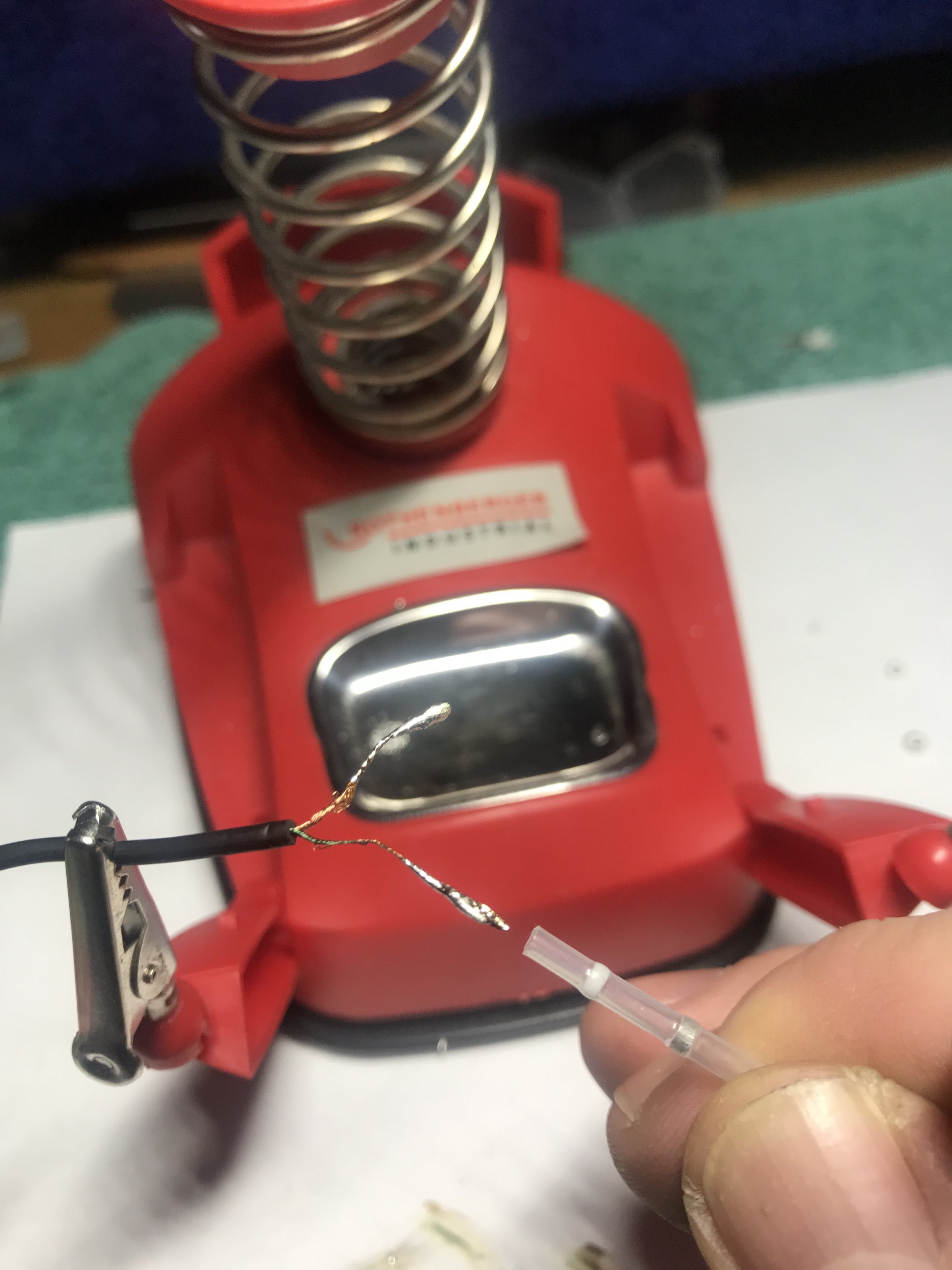

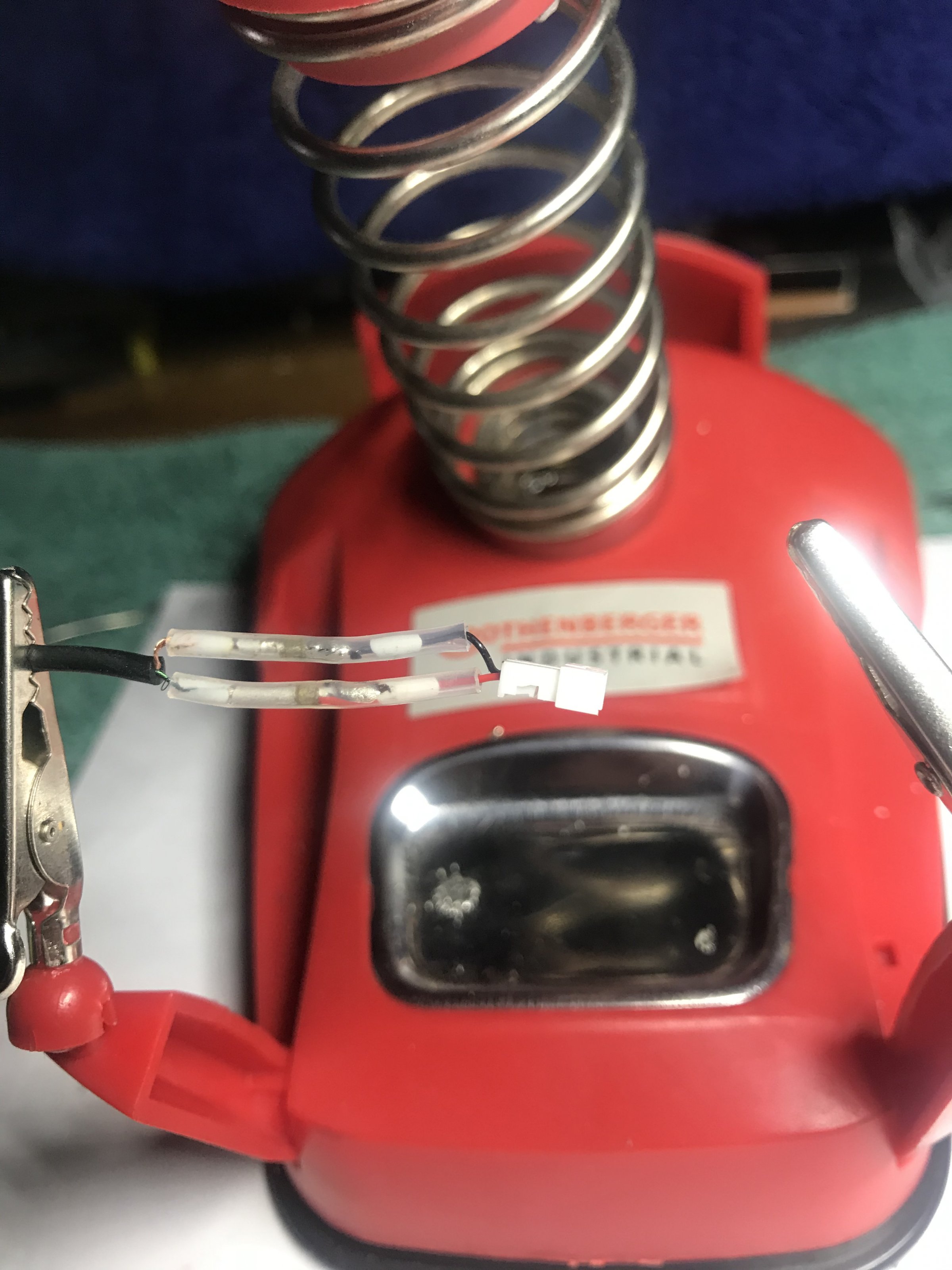

Wäre natürlich klasse, die passenden Stecker zu haben, hab ich nich da, also kommen Lötverbinder zum Einsatz.
Die feinen Litzen abisolieren erfordert etwas Gefühl und Geschick, geht aber.
Von den lackierten Litzen den Isolierlack abbrennen, alle blanken Enden verzinnen und in die Lötverbinder schieben. Vorsichtig heiß machen, bis das Lot im Verbinder flüssig wird und die Litzen verlötet. Gleichzeitig dichtet der Schrumpfschlauch mit der weißen Masse an den Enden die Verbindung ab. Nicht unpraktisch die Dinger.
Ich hab von den Originallautsprechern die Kabel mit Steckerchen abgezwickt. So bleibt die SRL selbst ganz.
Jetzt nur noch alle Verbindungen und die freiliegenden Litzen vom Mikro mit Schrumpfschlauch - den man vor den Lötarbeiten über die Käbelchen zieht, sonst :unsure:;) - schützen und alles wieder einbauen.
Fertig.
Und der Sound gefällt...!
PS: Ich hab die roten Originallitzen auf die grün lackierten vom JBL gelegt, funzt. Mag andersrum auch gehen, hab ich nicht probiert.

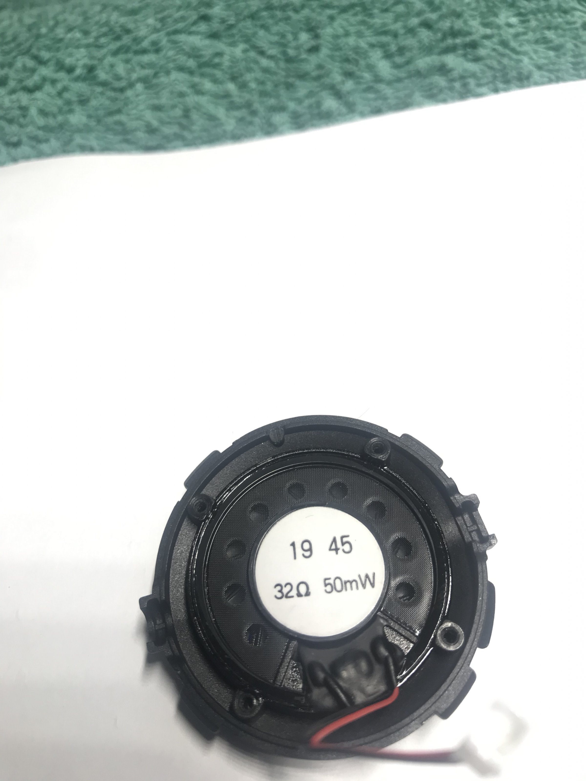

Noch was evt. für die Experten interessantes:

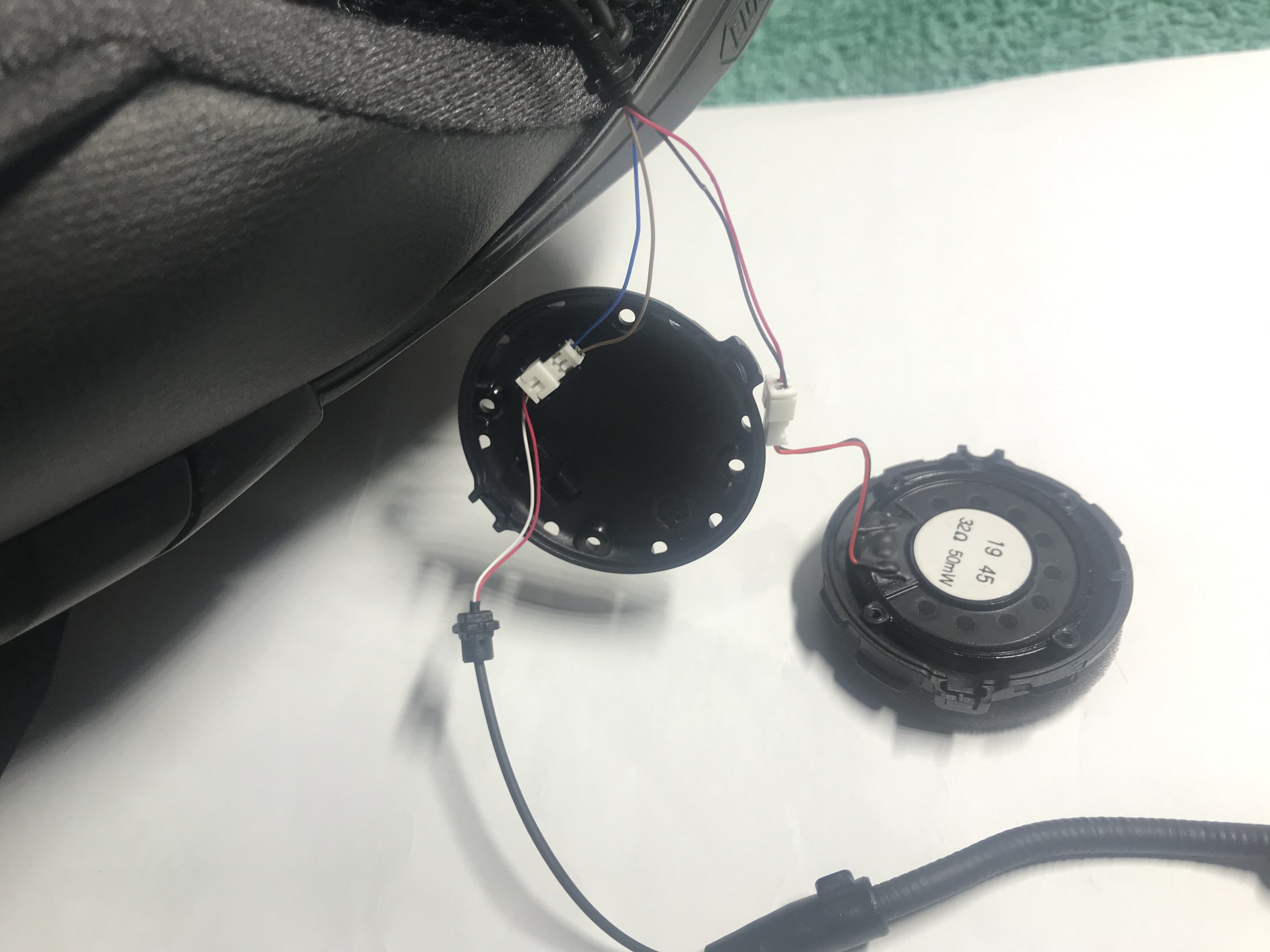

Das steht innen auf den LS der Sena, auf den JBLs steht außen nix und die lassen sich nicht öffnen - oder ich bin zu doof oder zu vorsichtig :-)
Ja das präpubertäre Kindergartengeschmäckle war dann sogar mir zuviel :D
Meine Sena LS schauen völlig anders aus und haben keinen Aufdruck. 32Ohm ist doch schonmal eine Aussage. Sind die JBL jetzt lauter oder leiser? Meine JBL klingen übrigens nach vielen Stunden Nutzung noch mal ne Ecke besser ...

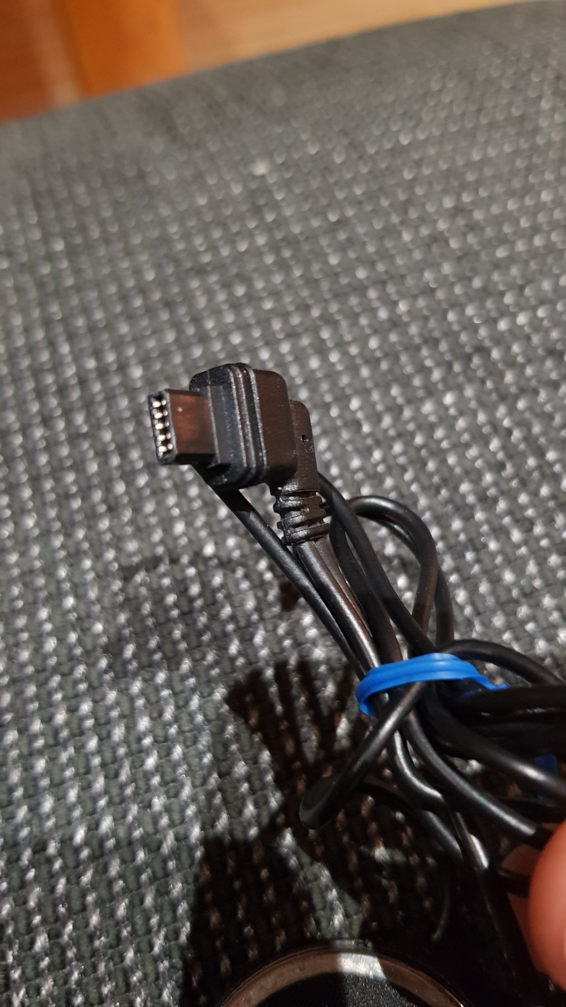

Jetzt mal ne doofe Frage die JBL mit 3,5 mm Klinke ins Sena vorne einstecken. Warum nicht?
Steht halt vorne der sperrige Stecker im Weg rum.
Den Original sena Stecker hat noch niemand ausfindig gemacht?
Bin bei Sena gerade am nachfragen. Haben aber Betriebsferien und natürlich der Hinweis wegen Garantieanspruchsverfall...
Anschlussbelegung der Kabel ist laut sena
Rot ist + Signal
Weiß ist - Signal.
Blau ist für die FM-Antenne

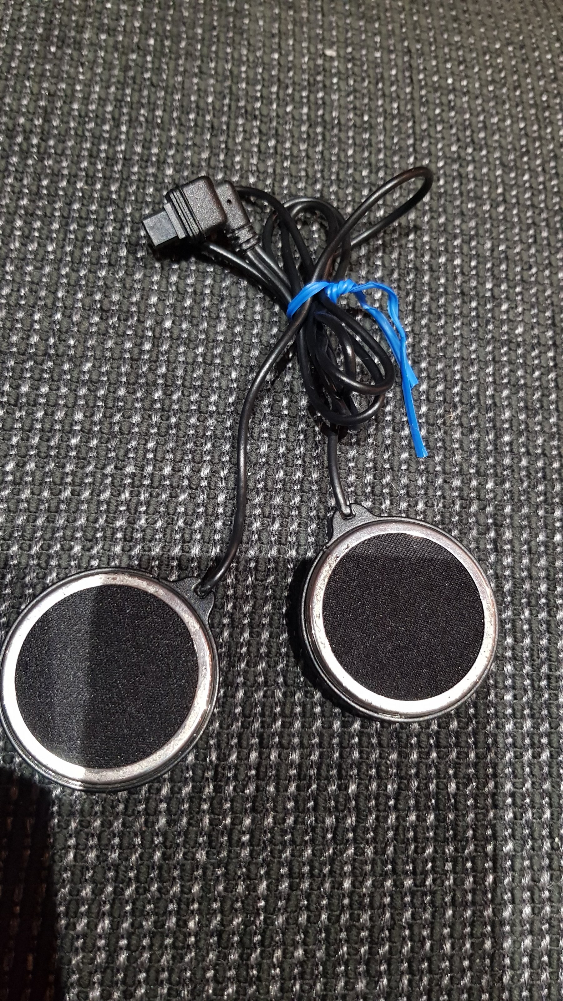

Das ist das Originale nicht HD LS-Set von Sena.
Es müsste doch möglich sein, dass wir hier das Gegenstück dazu finden.
Für die JBl die 3,5 mm Buchse ist ja kein Problem.
Müsste so in die Richtung gehen.
Adapter Kabel für das SENA SMH10R Headset
Artikelnummer: SC-A0305​
Das war ein Bild der eigentlichen LS der Sena SRL im offenen Gehäuse.
Ob die JBL lauter oder leiser sind, is ne gute Frage. Ich kann da keinen signifikanten Unterschied feststellen. Der Klang ist zudem so anders, dass ich schon bei geringerer Lautstärke das Klangerlebnis deutlich besser finde.
