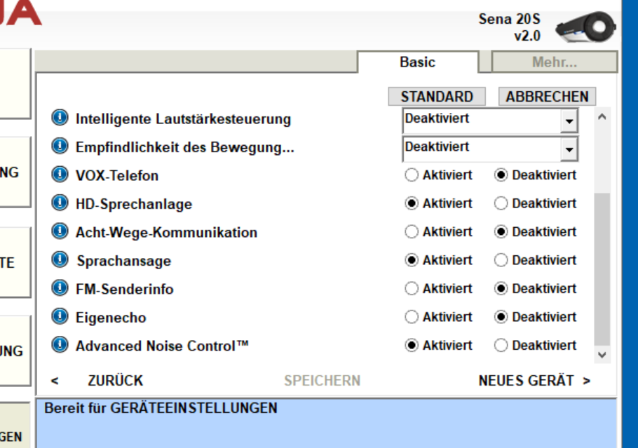

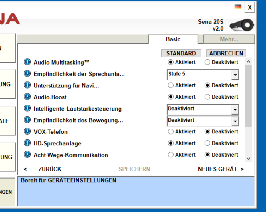

Hallo alle zusammen,
Ich habe mir vor ein paar Wochen ein Sena 20s Evo gekauft.
Meine Frage ist jetzt, ob ich während dem Musik hören über mein Smartphone mich noch unterhalten kann mit einem zweiten Fahrer? Immer wenn ich mein Handy verbinde höre ich den zweiten Fahrer nicht.
Kann mir da vielleicht jemand helfen?
Andi#87
Andi#87
07.11.2010
21.138
42781
R 1250 GSA 2019
RTFM..die Pairingreihenfolge ist wichtig.....Erst das zweite Headset koppeln...(Durch schütteln) dann das Handy.
Die Konfigurationseinstellungen findest Du im Anhang.....
Dann passt das.
