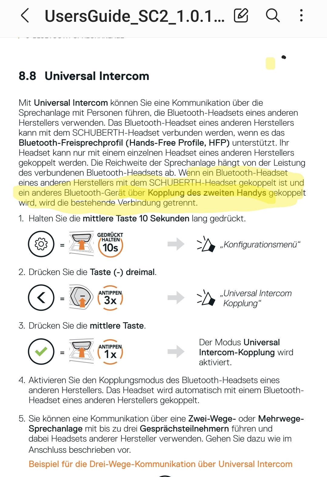

Das muss eingeschaltet sein!
Warum das so ist habe ich nachfolgend beschrieben Wissenswertes zu Sena und Bluetooth - Hobbyfahrer.de
Habe ich jetzt getestet und Audio Multi eingeschaltet über die App
Mit meiner BMW verbunden und folgendes
passiert : ich kann über Bluetooth Kommunizieren mit meiner Frau über Bluetooth , meine frau ist nicht mit ihrer BMW gekoppelt hat nur den Helm aufgedreht dann probiert sie mich zu erreichen : gegensprechen gescheitert , sie erreicht mich nicht (Sie hat das 50R von Sena) probiere ich es nochmals sie zu erreichen geht
Dann habe ich ihr gesagt sie soll sich mal mit ihren bike koppeln , hat nichts gebracht außer das ich sie jetzt auch nicht erreiche.Ganz komisch
Habe mich dann von meinen Bike getrennt und auf einmal erreicht sie mich wieder per Bluetooth aber ich sie nicht
Wir drehen beide Bike ab und die Bluetooth Kommunikation funktioniert wieder
