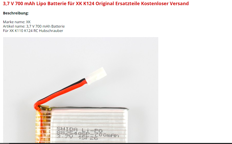

Beim Ali findet man ja Akkus vom MarkenNamen XT.
Hat denn schon einer von euch versucht über so einen Händler nach dem Akku zu fragen ?
Andi#87
Andi#87
07.11.2010
21.439
42781
R 1250 GSA 2019
Ist 700 mAh nicht ein bisschen wenig?
Gast29174
War das nicht ein Teil der Vorgabe?
Mir ging es jetzt eher darum an den Hersteller heranzukommen
Gast29174
