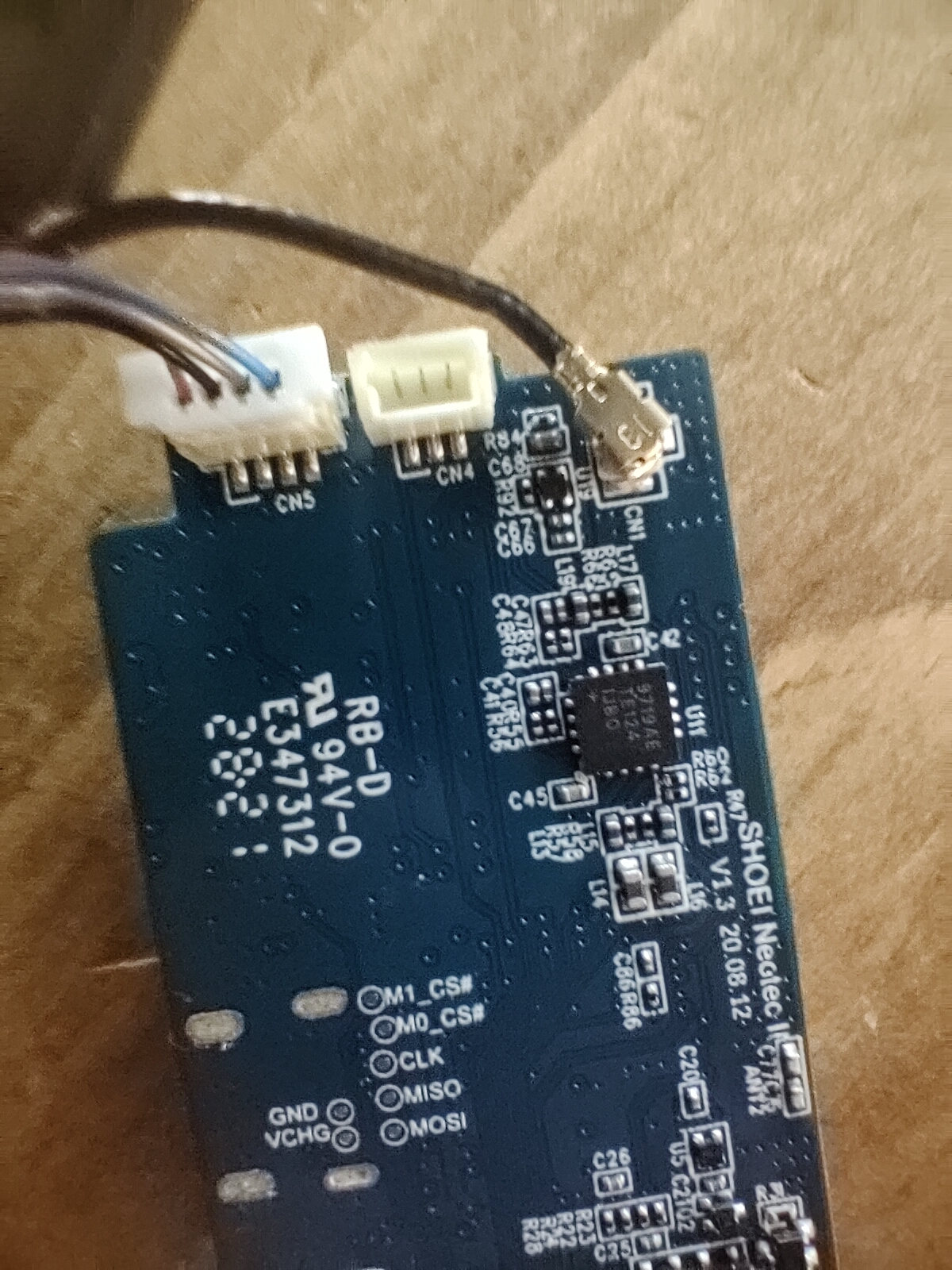

ja, das wäre dann easy going.

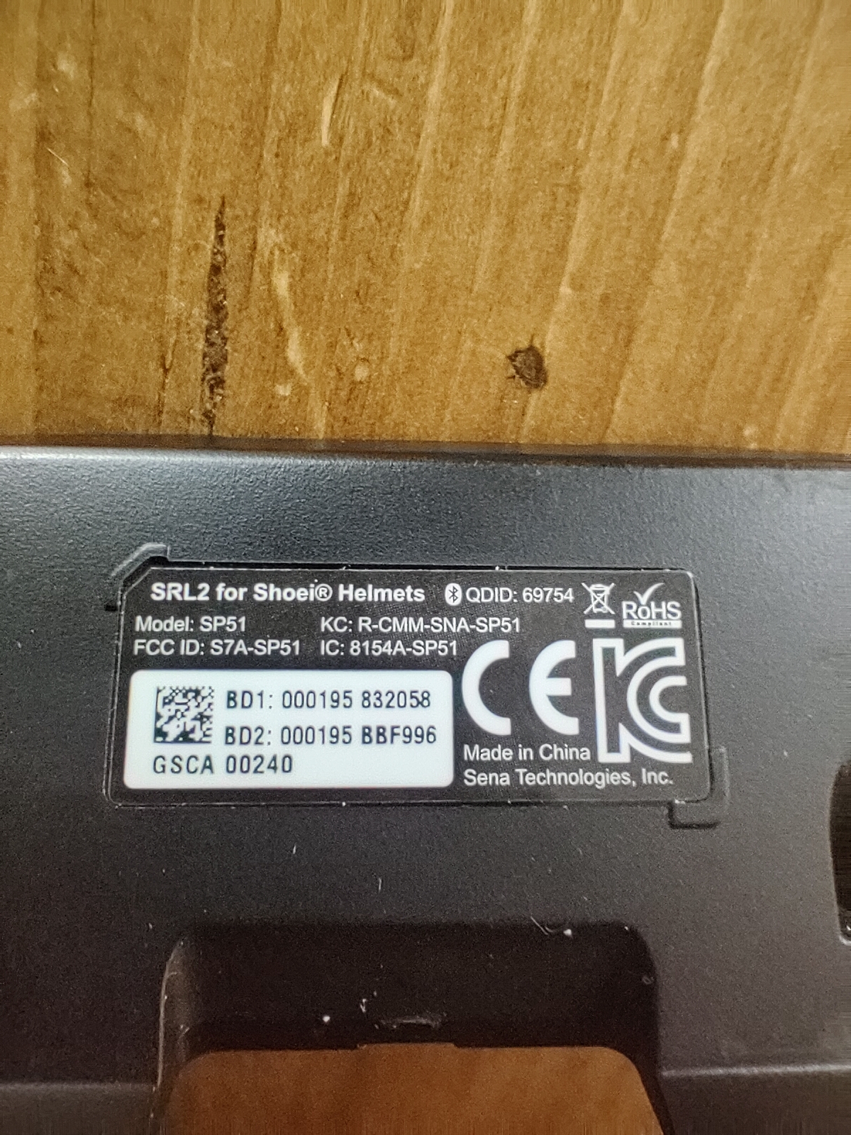

Eventuell gab es verschiedene Versionen des SRL2. Meins hat einen 3pol Stecker inklusive diesem ominösen gelben Kabel ...

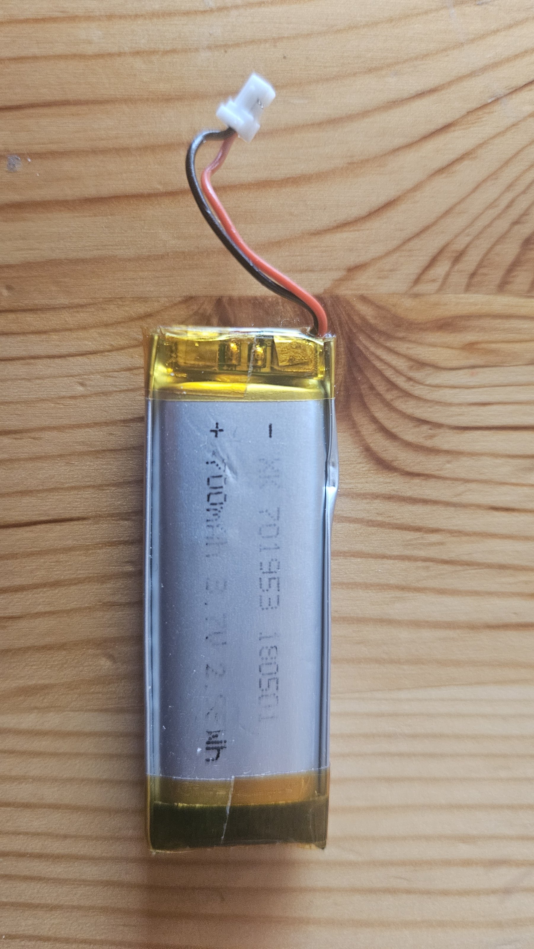

Ich habe habe an meinem SRL auch schon den Akku gewechselt. War absolut problemlos. Jetzt halt mal schauen was der neue aus ebay taugt.
Definitiv hat mein Akku auch nur 2 Kabel.

Bei mir auch zwei Kabel:

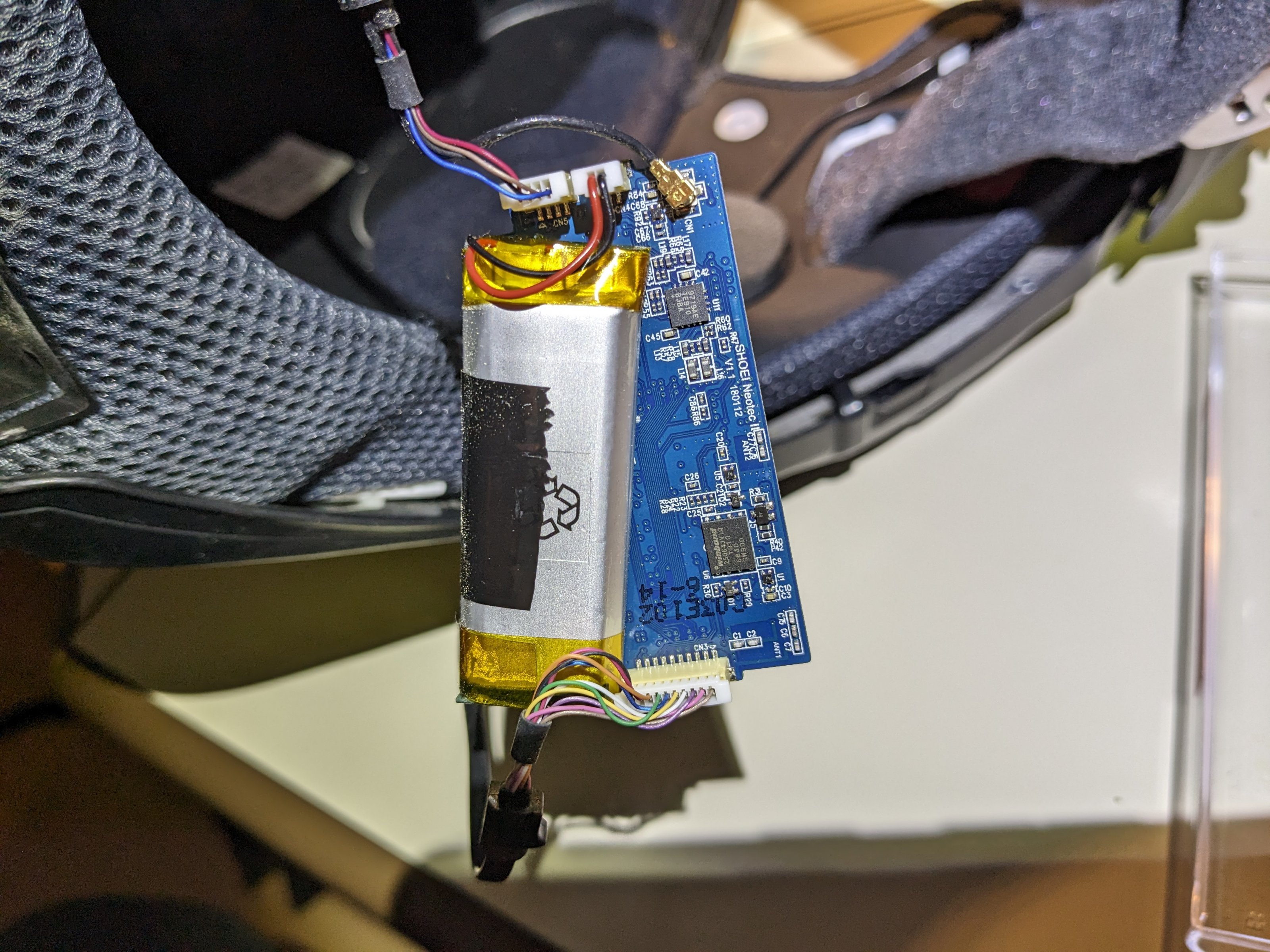

Mein Sena läuft wieder mit dem neuen Akku. Ohne das mittlere gelbe Kabel zeigt die LED nicht mehr in blau 'voll geladen' an. Ansonsten keine Einschränkungen.
Danke für die Unterstützung...

Nicht nur du, hatte einen Akku in D bestellt, mit 2 Draht Stecker, das Teil hat nicht geladen.
Wollte nicht um löten da noch Garantie, ergo, zurückgeschickt und Geld zurück bekommen.
Da der Serienakku bereits leicht dicke Backen machte, bei Ali einen Akku mit 1200mAh und 3 Draht-Stecker bestellt und eingebaut. Funktionierte direkt.

Ich habe mir jetzt für den Neotec meiner Frau diesen Akku gelauft, mit zwei Kabeln. Akku (Anzeige)
Der alte Akku hatte auch nur zwei Kabel, und die blaue Leuchte funktionert auch nach dem Wechsel. Interessant, der alte Akku hat 700 mAh, der neue 800 mAh.

Habe meinen Akku auch gewechselt, zunächst mit dem 2-adrigen Kabel von Ebay, obwohl ein 3-adriger drin war. Einfach Stecker mit etwas Geschick umstecken. Meinte, dass er auch lädt.
Auf der letzten Tour zum laden dran gehangen und siehe da nichts.
Hab' mir jetzt bei Ali den 3-adrigen bestellt und hoffe, dass es jetzt klappt.
Werde berichten.
