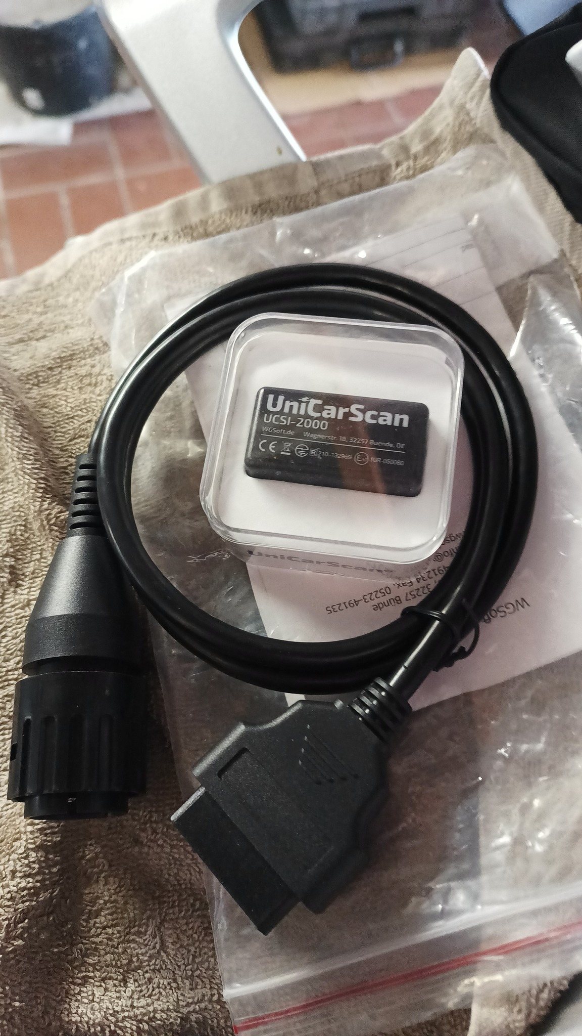

Du brauchst ein Adapterkabel. Denn an der GS der Stecker ist zum Schrauben und rund. Der hat dann hinten den flachen Anschluss für den OBD2 Bluetooth Stecker.
UniCarScan UCSI-2000 Diagnoseadapter
Wenn alles verbunden ist, nimmt die Software (Motoscan App) (kostenlose Version aus dem Google Appstore und auf höhere Version updaten für alle Funktionen) auf dem Handy oder Tablet installiert, Verbindung zur Kuh auf und Du kannst loslegen.
Im Bild das Adapterkabel und der OBD2 Stecker

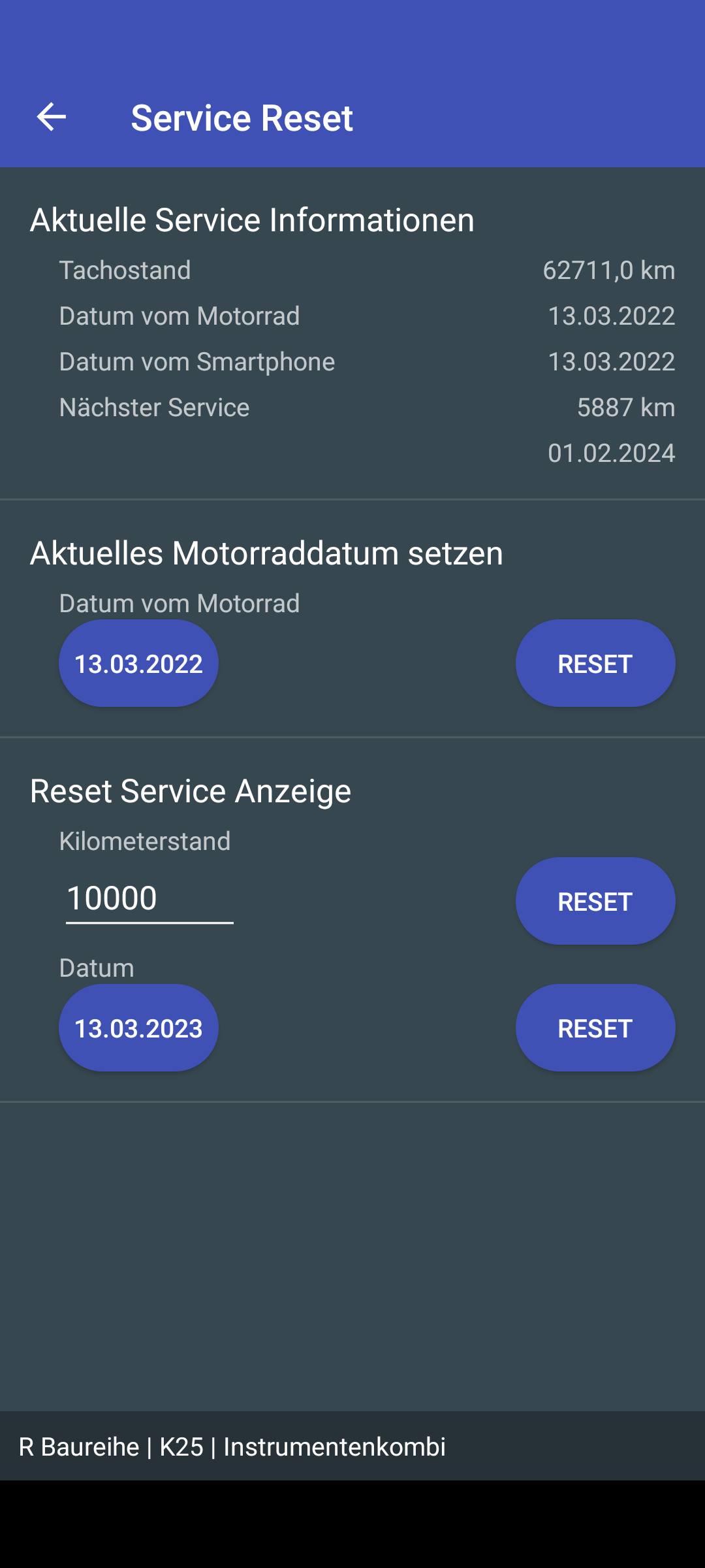

Servus:
Motoscan geht nur über ein (Android) Handy oder Tablet.
Damit baut es eine Bluetooth Verbindung zum Adapter auf. Einen Internet Zugang sollte Dein Handy meines Wissen haben,
da (wenn Du die Bezahlversion hast) die Software gelegentlich auf dem Handy prüft, ob Du berechtigt bist, sie zu nutzen.
Ansonsten ist es eine günstige und gute Lösung um einiges auszulesen und zu verändern.

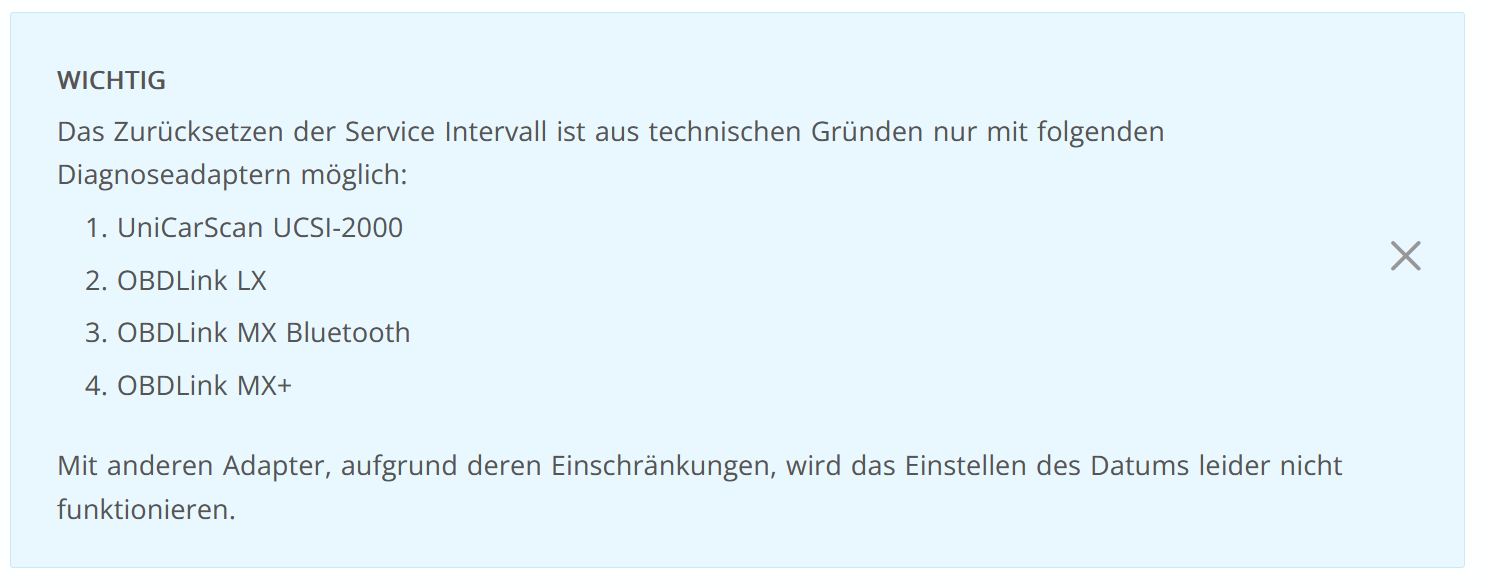

Aber Achtung, Du kannst damit natürlich auch Schaden Anrichten und - damit Du alle Funktionen (auch die Servicezeiten,
die Du ja zurücksetzen möchtest) ohne Einschränkung nutzen kannst , musst Du wenigstens die Professional Version (rund 30€) kaufen.
Wobei ich mir nicht sicher bin, ob das reicht
. Schau DIr mal den Link an, da steht nämlich Service Intervalle ja, Servicefunktionen, Nein.
Im Zweifel mal den Hersteller Fragen, was er damit meint oder gleicht die Ultimate Version kaufen für 50€. Da hast Du alles.
Siehe hier: MotoScan – App für professionelle BMW Motorrad Diagnose
Das gilt es wohl auch noch zu beachten: Auszug aus der Bedienungsanleitung bzw. richtig gewählter Hardware bei Motoscan Software
Ich persönlich nutze die Ultimate Version und den UniCarScan UCSI-2000 Adapter. Klappt prima auf einem alten Android Handy.
(ich nutze normalerweise ein iPhone). Damit kann ich die Servicezeiten rücksetzen, beeinflussen, meine Reifensensoren verwalten/anmelden,
einzelne Verbraucher Testen, ohne das die Maschine laufen muss - zB Licht, Heizgriffe uvm
Da das Teil auch noch beim Moped meiner Frau F700GS funktioniert, bin ich seit Jahren voll zufrieden damit.
