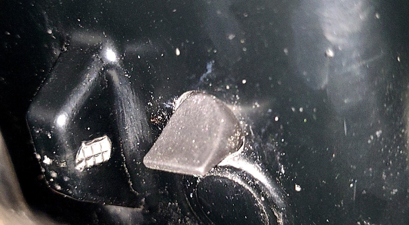

Hallo Leute!

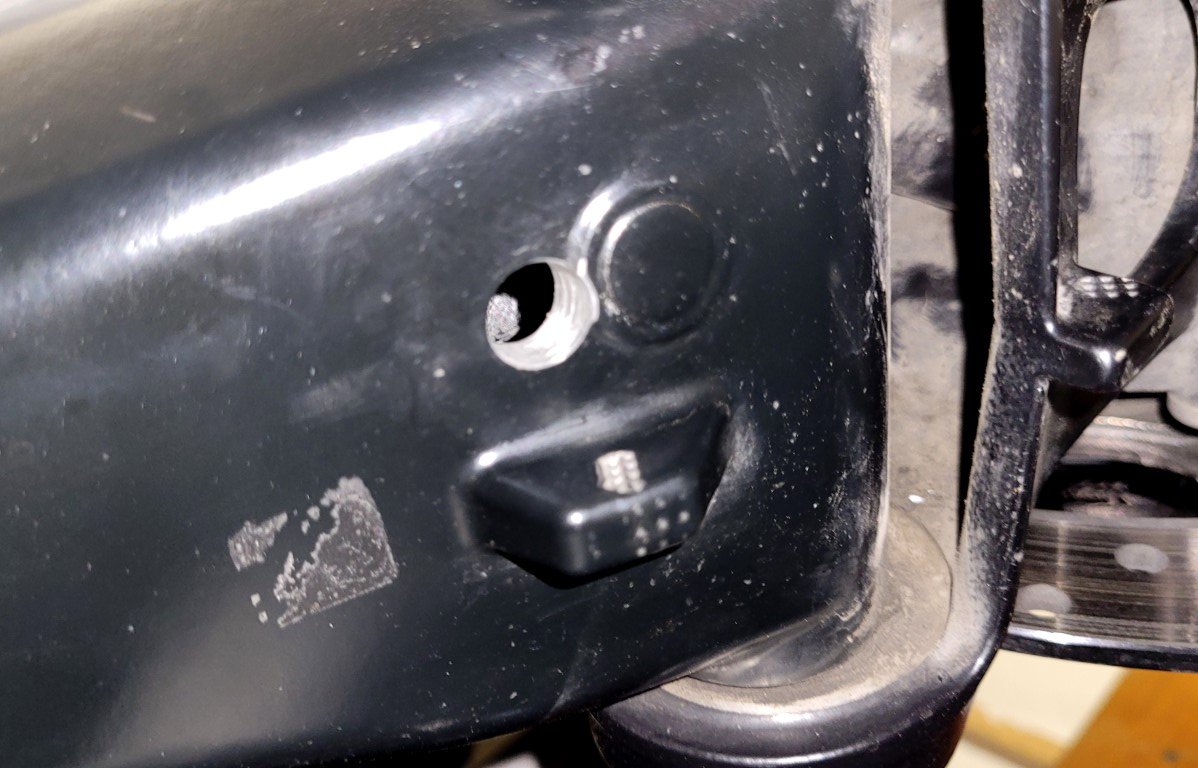

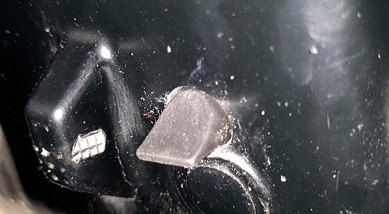

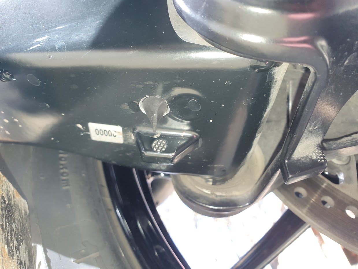

Dann werde ich auch berichten nach Durchführung der Serviceaktion Kardanwelle bei meiner BMW-Werkstätte.
In meinem Fall - R1250 GS, BJ 2021, KM-Stand ca 12800 - mit folgendem Ergebnis:
  • Prüfung Kardanantrieb unauffällig
  • aber Wasseraustritt beim Herstellen der Bohrung, deshalb geöffnet und besichtigt
  • hinterer Faltenbalg schadhaft und wohl Grund für den Feuchtigkeitseintritt, getauscht
  • Schnabelventil eingesetzt
Soweit, so mittelprächtig.
Frage:
Das Schnabelventil wurde wie folgt eingesetzt:
Anhang anzeigen 565071Anhang anzeigen 565072
Mich stört die blanke Stelle, langfristig befürchte ich da Abblättern.
Machte es Sinn, dass zu versiegeln?
Wenn ja, wie?
Wenn, dann natürlich nur von außen, ein Abklappen des HAG mag ich mir nicht antun.
Danke für eure Meinungen und beste Grüße!
Michael
Mach da ein wenig durchsichtigen Nagellack drauf. Dann passiert da nicht`s mehr. Oder Du findest Nagellack von GS-Fahrerinnen, die genau den richtigen Farbton auf die Nägel pinseln. :wink: Saubere Arbeit sieht für mich aber anders aus. Ziemlich hemdsärmelige Schrauberei. Die richtige Farbe könnte BMW den Händlern doch zur Verfügung stellen. Das Bohrloch damit behandeln und gut ist (Optik und Schutz).

Das mit dem Nagellack zum versiegeln werde ich ausprobieren, hab sogar schwarzen daheim gefunden. Mit etwas Glück gibt das dem Nubsi etwas zusätzlichen Halt.
So sehe ich das auch. Werde da einfack dick Lack auftupfen, und die restliche 'Versiegelung' übernimmt dann der Karrosseriekleber für's Ventil.

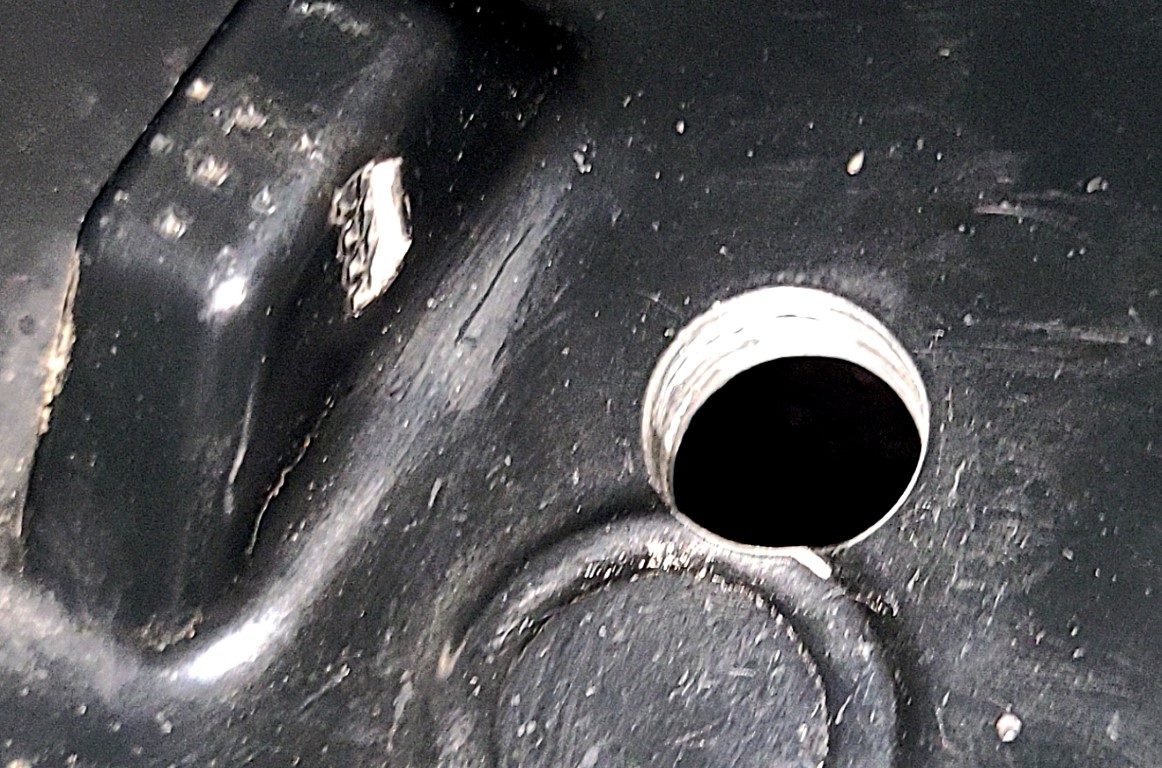

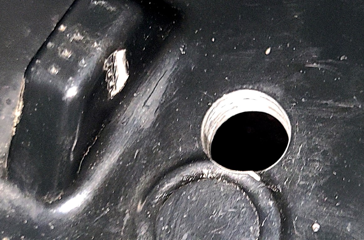

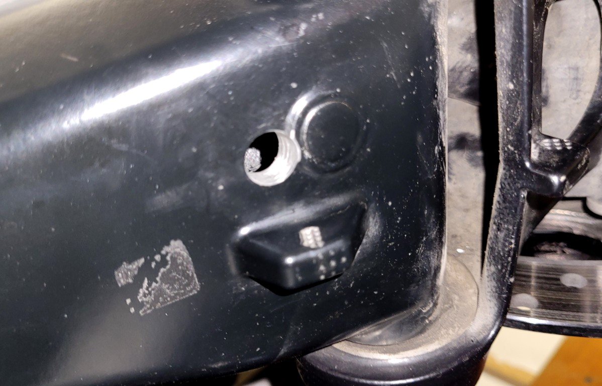

Ich habe heute mal das nur lose eingesteckte Ventil "gezogen", um mich nun doch lieber selbst der Sache mit dem Versiegeln und Einkleben anzunehmen. Kleine Späne, die zuvor zwischen Gummi und Schwingenloch anhafteten, habe ich bereits entfernt.
Anhängend mal die Ansicht der Öffnung. Ein fachmännisch mittels scharfem Bohrer gesetztes, "sauberes Bohrloch" sieht wahrlich anders aus... :eekek:

Ist ja auch irgendwie eine ungünstige Stelle, so mit der Überschneidung zu der runden Erhebung.
Da wird der Bohrer leicht weggedrängt und macht ein ovales Loch, eine neue Nupsiversion mit zusätzlichem Außenbund würde auch nicht halten.
Wenn man's mit dem speziellen Montagewerkzeug richtig macht, läuft der Bohrer geführt in einer zuvor auf der Schwinge fixierten, langen Hülse, da kann dann nichts wandern....,
wenn man's richtig macht...🙄
Es gibt dazu ein Video, in welchem die Prozedur gezeigt wird. Sollte ich der Werkstatt vielleicht mal zeigen...🫣
Ich frage mich, weshalb dieses neue Bohrloch für das Schnabelventil neben dem und nicht genau in dem Anguß angesetzt wurde? Weiß jemand (mit Bild) wie diese Stelle von innen aussieht?
Wie schon früher mal geschrieben, finde ich an meiner K25-Schwinge eine dauerhafte, unabgedeckte Öffnung von 8 mm Durchmesser an ähnlichem Ort. Möglicherweise war der Anguß mal dafür gedacht durchbohrt zu werden, oder er ist aus irgendeiner Konstruktionsdatei als nicht störend übernommen und belassen worden? Wir man hier nicht klären können.
Aluminium, haftet ohne Schmierung sofort an den Schneiden, auch wenn die scharf sind. Dann noch falsche Drehzahl und nicht der richtige Vorschub/Druck auf die Maschine, rumgeeiere (geht auch mit Führungshülse ;)), und schon sieht ein Bohrloch so aus :(. Ich kenne Leute, die brächten das selbst mit fest aufgespanntem Kardantunnel auf einer Standbohrmaschine hin ;).
