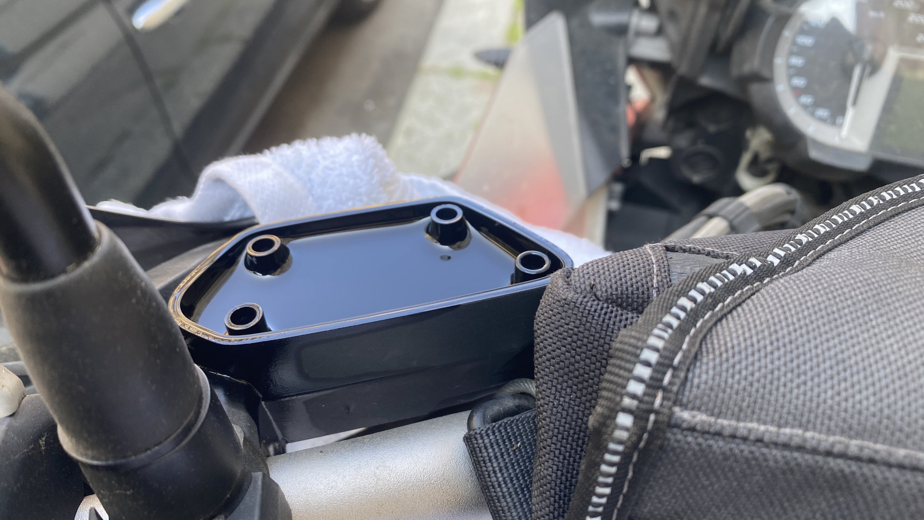

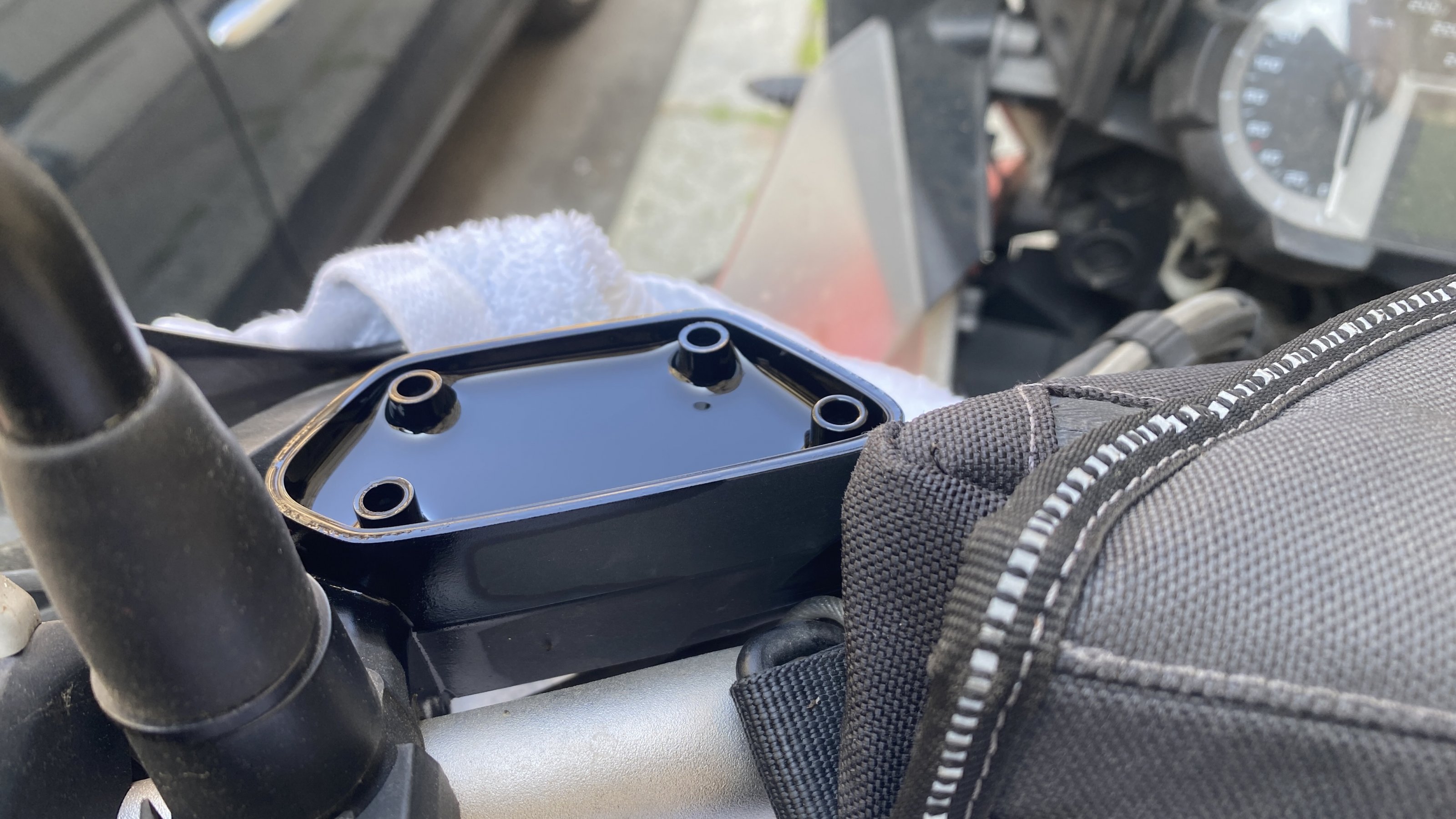

Bei mir war leichter Kupplungsschlupf, hab dann etwas Flüssigkeit mit der Spritze abgesaugt, seitdem wieder einwandfrei.
Bei mir war nach der Inspektion (BMW Thessaloniki Griechenland) so viel drin und auch durchrutschende Kupplung. DA88D629-CD2B-4046-9DD7-4D4B525B7F24.jpeg
